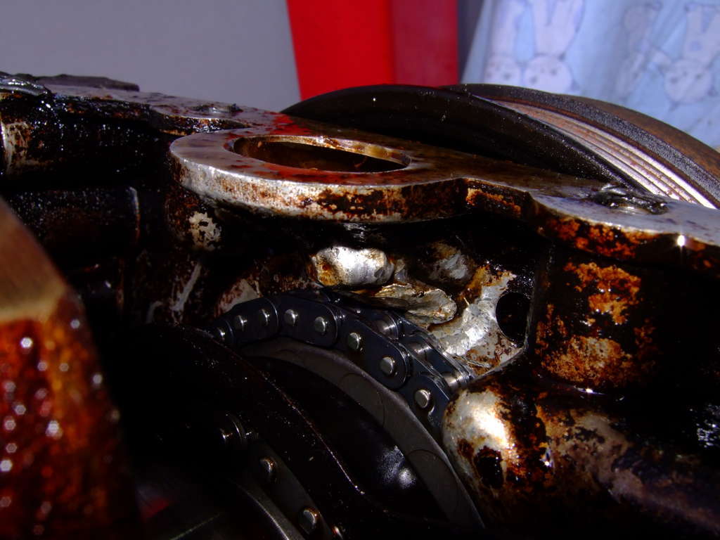

Moin,

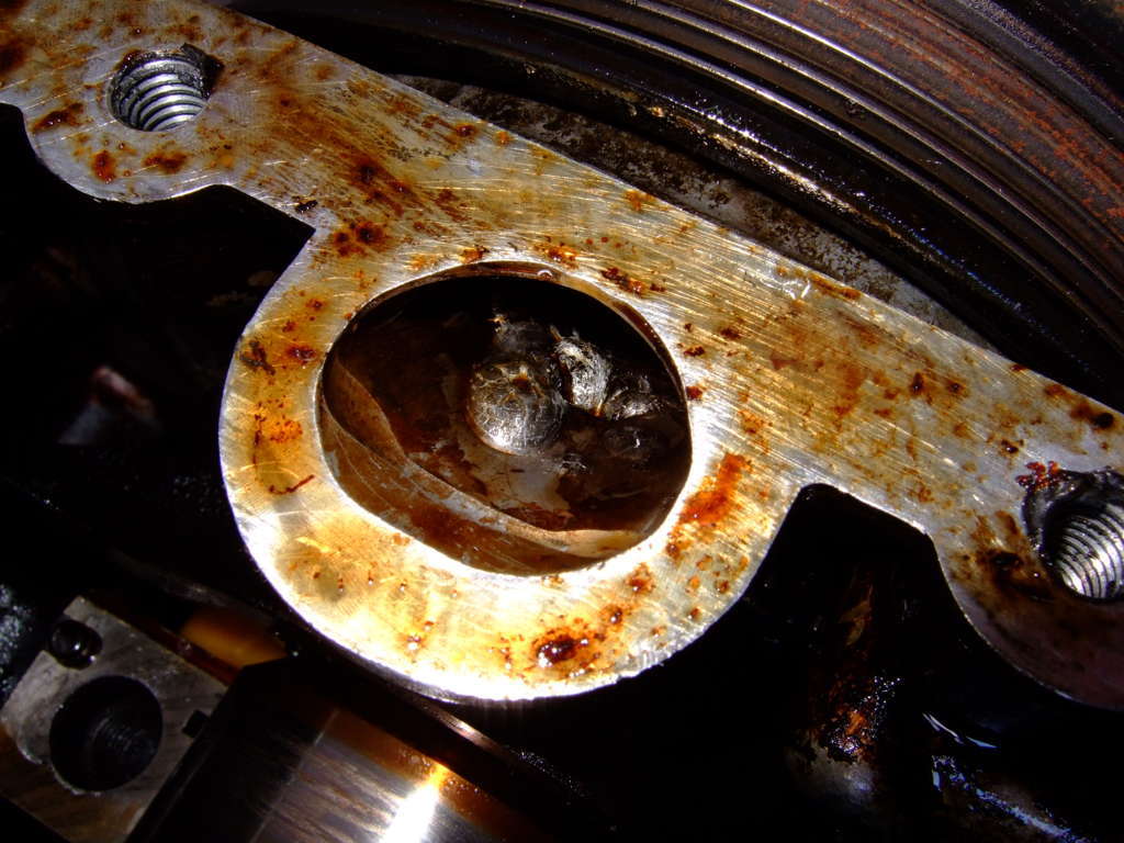

habe mal was davon gehört, dass eine gelängte Steuerkette den Ölsaugkanal im Gehäuse (unterhalb Ritzel an Kürbelwelle) anschleifen kann.
Wenn dann durch Ölstandschwankung in Kurvenfahrt Luft angesaugt wird, kann der Öldruck abfallen.

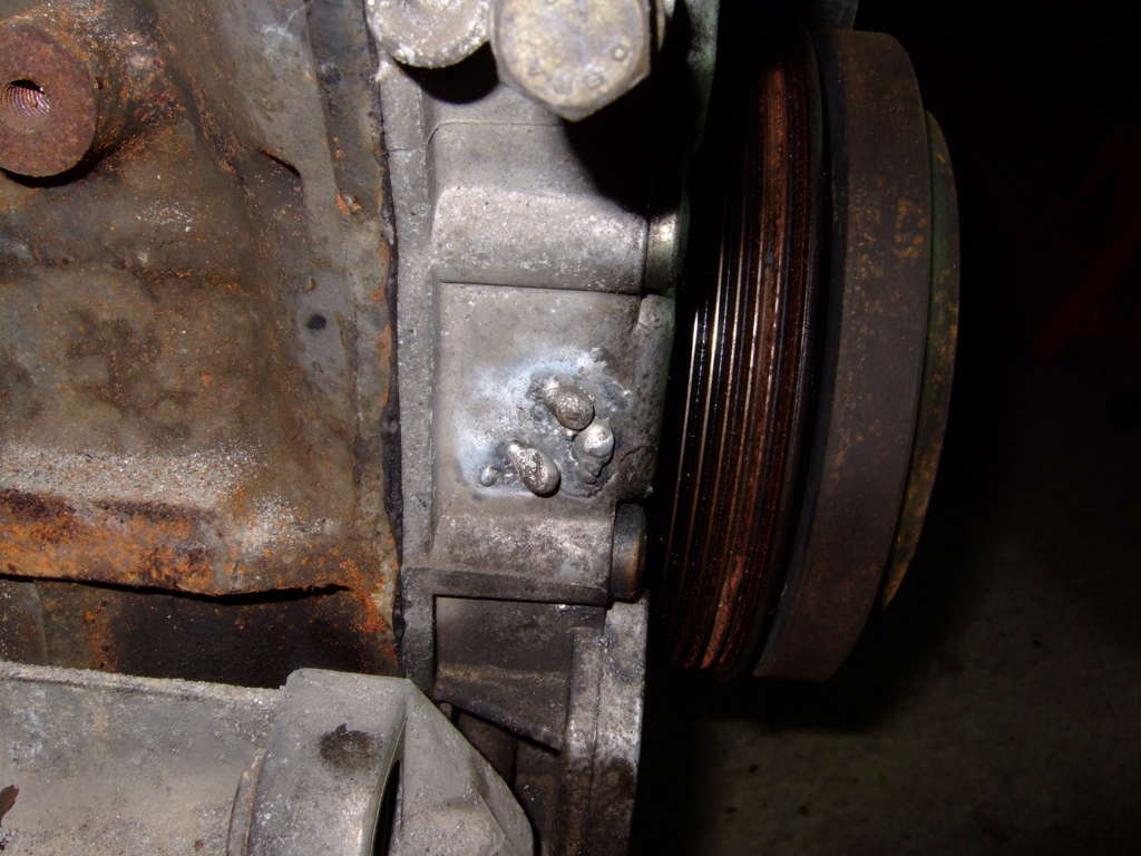

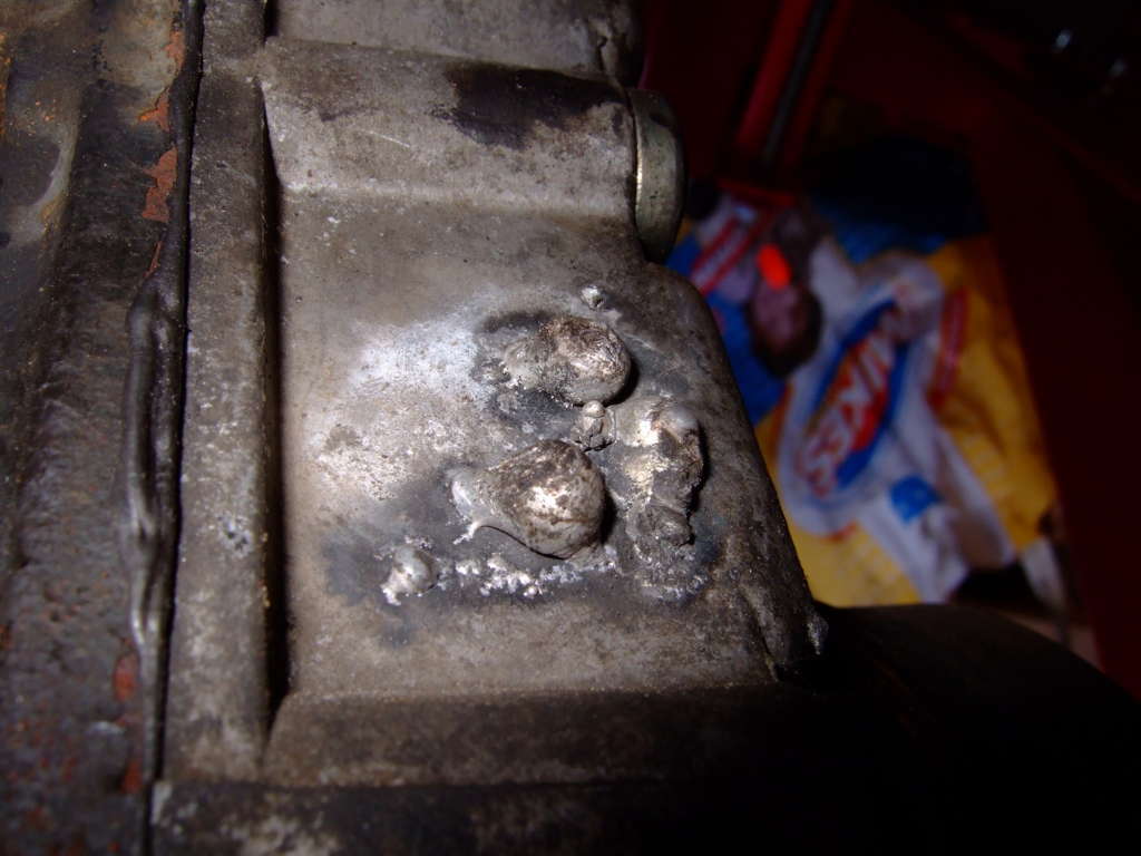

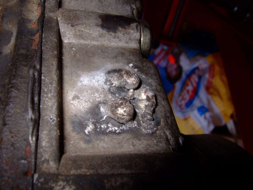

Nicht nur gehört - selbst gesehen an meinem Teilespender. :eek: Und offenbar hatte das jemand repariert:
2015_0825_145335(FILEminimizer).thumb.JPG.4baf51d2259f97cc9f5a303cdaa442c1.JPG 2015_0825_145327(FILEminimizer).thumb.JPG.77e899e414638d0893c389df9ba30690.JPG
2015_0303_182951(FILEminimizer).thumb.JPG.0b08cf506c9b40106a56fb3b83c67e04.JPG 2015_0825_145402(FILEminimizer).thumb.JPG.542e17f1f2cceffb9b2bd8178f9896f7.JPG
..und? War das dicht? Lief der Motor damit vernünftig?
Die Schweißstellen sehen dicht aus - ob und wie lange er damit gelaufen ist, weiß ich nicht, ich konnte zur Vorgeschichte keine Informationen bekommen. Ich habe ihn mit Motorschaden und schon mit abgenommenem Ventildeckel und Ölwanne bekommen - keine Ahnung, ob der finale Schaden (Spät-)Folge des früheren Schadens war, bei dem das geschweißt wurde, oder ob die Schweißung jetzt als letzter verzweifelter Rettungsversuch erfolgte, der dann abgebrochen wurde. Die Stelle innen sieht aber aus, als wäre schon eine kleine Schicht Ölkruste drüber, die außen könnte auch frisch sein.

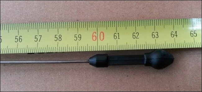

@TE....grundsätzlich die Füllmenge kontrollieren, noch orig Ölpeilstab?...wann war die letzte wanneninsp.?
nur das selbst bei stehenden motor, in dem Bereich sich nie der Ölstand befindet.
Ja original Messstab - Ölwanneninspektion vor ca. 40.000 km

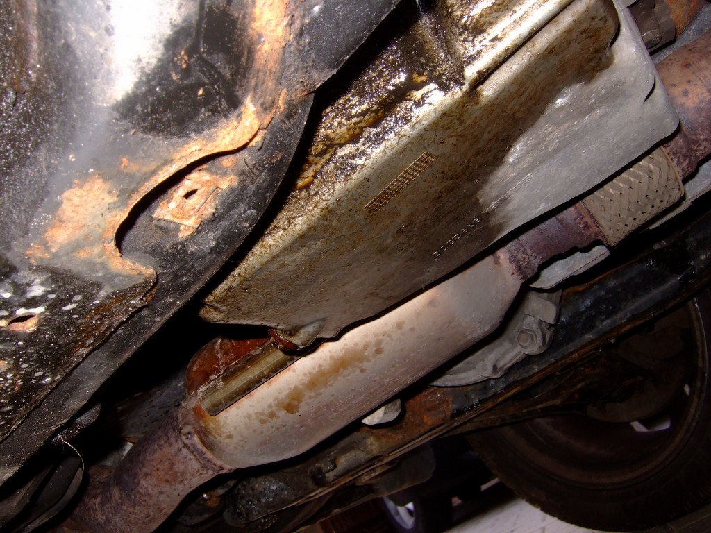

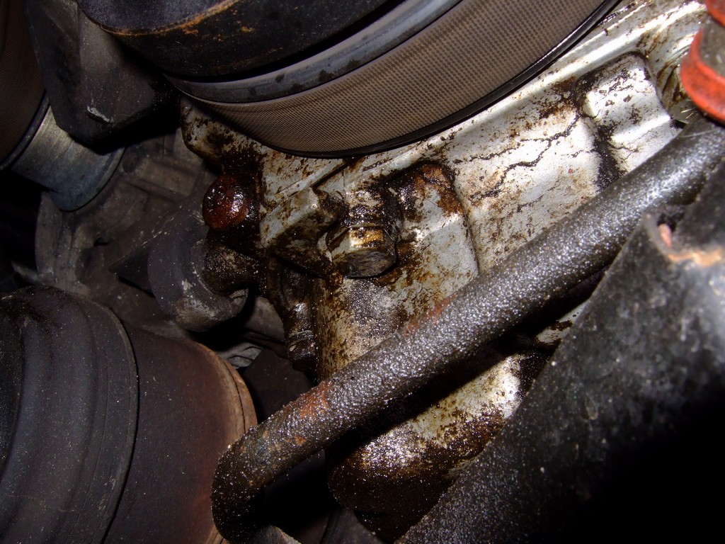

Danke schon mal, mittlerweile gibt es jedes Mal beim Abstellen eine Öllache. Von oben ist kaum was zu sehen, woher das Öl kommt. Heute habe ich das Auto auf die Bühne genommen und oh Schreck: Vorne rechts ist alles mit Öl versaut. Bislang konnte ich vor lauter Öl die Ursache noch nicht eingrenzen. Erst mal sauber machen und dann schauen, wo das Öl raus kommt.
Schläuche zum / vom Ölkühler hinüber?
Checke ich morgen, danke
günstige Rostkonservierung ;)
und schlecht zu sehen, Ölpumpe, Simmering und Dichtring.

Da ich noch in Reha bin steht mein Auto zwischenzeitlich beim freundlichen Schrauber. Hat dem MotorrUm sauber gemacht um zu sehen, wo das Öl herkommt. Erste Feststellung: Ventildeckeldichtung undicht. Wusste ich bereits und Austausch war bereits geplant - ist ja nicht viel Arbeit. Kann mir aber beim besten Willen nicht vorstellen, dass dort so viel Öl austreten kann!?
