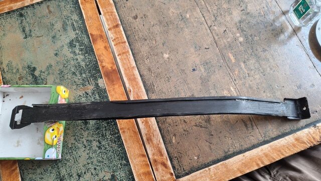

Bei mir hat es jetzt den Tank aufgebläht und da ist das kurze Band aus der Halterung gefloppt.
Sieht nach ca. 8 Jahren noch einwandfrei aus.
Aber wie kann es passieren, daß sich der Tank aufbläht ? Wer pustet da was rein ?
Ich kenne nur, wenn der Schlauch im Radkasten dicht ist, zieht sich der Tank zusammen.

Wie hast Du festgestellt, dass er aufgebläht war?
Ein Zischen kann auch auftreten wenn er sich zusammenzieht. Bei mir ist eines der Tankbänder (ich meine das kürzere) mal rausgesprungen, weil er zusammengezogen war. Halte ich auch im Sinne von Ursache/Wirkung für wahrscheinlicher, weil beim Zusammenziehen die Haltebänder eher entlastet werden.
Weil es beim Drehen des Tankverschlusses rauszischte.
Das ist auch zu riechen, was bei Unterdruck eher nicht der Fall ist.
Nachdem ich das Tankband wieder montiert hatte, kam mir nach ein paar km der Gedanke,
sicherheitshalber wieder am Tankdeckel zu drehen und wieder zischte es raus.
Jetzt ist der Tankverschluß nur lose raufgedreht.
Evtl. das Ventil am Aktivkohlefilter fest...
Ich tippe trotzdem auf Vakuum, wenn es immer nur nach ein paar km kommt ... aber Du musst es wissen. Und gerochen hat damals meiner auch.

Überdruck kann ich mir auch nicht vorstellen.
Warum?
Wie soll das Tankband dabei ohne eine Beschädigung abfallen und sich im Anschluss ohne weiteres wieder montieren lassen?
Ein aufgeblähter Tank würde das Tankband absprengen müssen, was ich mir ohne Beschädigung, die ich hier nicht erkennen kann, schlecht vorstellen kann.
Ich denke daher auch eher, dass der Tank sich so weit zusammengezogen hatte, dass das lose gewordene Tankband einfach von dem Haken (linke Seite auf dem Bild), an dem es eingehängt ist, abfallen konnte.
Deshalb schrieb ich das ja ... denn das ist genau mir im "neuen" 9k passiert.
@turbo9000: Unterdruck oder Vakuum ... Wortglauberei ... aber sei's drum, es ist Unterdruck und nicht mal ein geringer.
Nachtrag: Es ist übrigens relativ ktitisch, wenn das Tankband da abfällt. Die verbliebene Befestigung mit der Schraube ist ja nicht in Fahrtrichtung. Das Band kann sich bei entsprechendem Fahrbahnbelag im Untergrund fangen und dann wird der Schaden größer. Ich konnte das Band an Ort und Stelle mit einem Bindedraht, den ich in jedem Auto dabei habe, hochbinden und problemlos weiterfahren. Der Tank selbst war nur noch gering befüllt ... zum Glück ... genau in diesem Zustand passiert das dann auch, wenn die Belüftung nicht richtig funktioniert. Bei vollem Tank ist die Last im Tankband so groß, dass es kaum rausspringt.

Meine Tankbänder von Scandi sehen für mich nach 8 Jahren noch völlig in Ordnung aus.
Allerdings habe ich sie vor der Montage auch dick eingefettet, besonders unter den Kunststoffhüllen.

DAS ist die wichtige Stelle. Dort kraucht Salz herunter und dann rottet es wild. Dort einzujauchen ist allemal wichtiger, als die sichtbare Unterseite.
