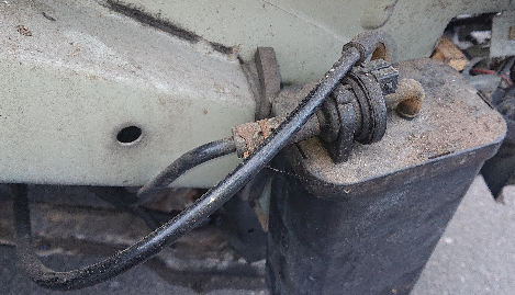

Lässt sich das Entlüftungsventil am Kohlebehälter falschrum anschließen? War da jemand dran? Nur mal als Idee...

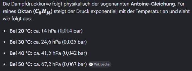

Naja ... doch. Das Benzin erwärmt sich bei laufendem Motor nicht unerheblich. Der Dampfdruck steigt annähernd exponentiell zur Temperatur (sagt das Internet). Keine Ahnung, was das genau in Zahlen bedeutet, aber vernachlässigbar scheint mir das nicht.

Danke für die Recherche und ja, sieht nicht nach viel aus. Habe mal damit weitergemacht:
Bei beispielhaft 25l Tankfüllung (und 35l Hohlraum) würde die Änderung von 20°C auf 40°C eine Volumenänderung von ca. 1,5l bewirken. 0,5l vom Benzin und 1l vom Gas.
KI sagt: "In einem normal aufgeblasenen Latexluftballon herrscht ein Überdruck von ca. 0,02 bis 0,05 bar..." - also ähnlich unserem Dampfdruck.
Jetzt stelle ich mir vor, 1,5 Liter aus einem Luftballon abzulassen. Oder auch nur 0,5l.
Zu bedenken ist allerdings, dass Benzin einen höheren Dampfdruck als Oktan besitzt, weil vermehrt flüchtigere Komponenten, wie z.B. Alkohole beigemischt werden.

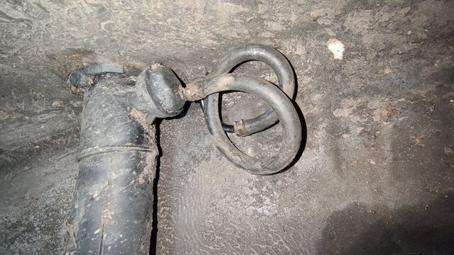

Was ist das für eine lavede Konstruktion im Redkasten ?
Da ist diese Dose, auf der Steckt der Schlauch, am anderen Ende steckt im Schlauch ein Stück Benzinkunststoffschlauch
und der steckt in einer Gummibuchs im Radkasten. confused

Du könntest den kleinen Schlauch mal abnehmen, ein längeres Stück anstecken und durchpusten/saugen. Einmal nach vorn Richtung Kohlebehälter, einmal Richtung Tank, bei offenem Deckel. Da dürfte es kaum Widerstand geben. Und schauen, dass der kurze Schlauch nicht wegen Unverträglichkeit nach innen zugequollen ist.

Wie gesagt, ich habe vor Jahren eine Spirale gelegt, damit er nicht mehr knickt.
Ich mache morgen ein Foto davon.

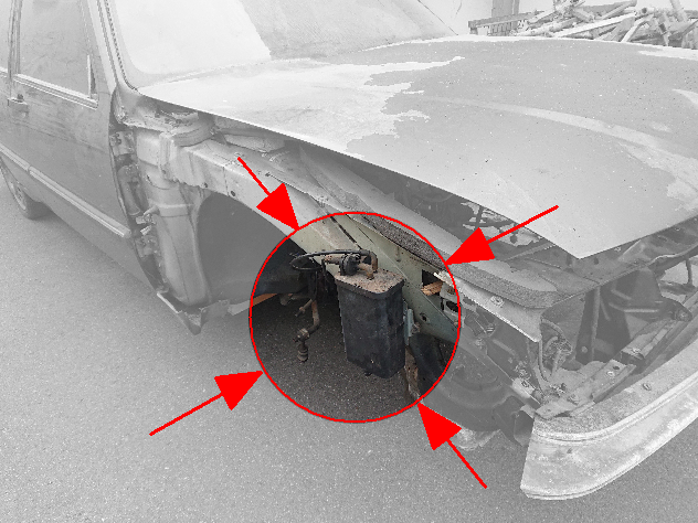

...Ich weiß gar nicht wo der Kohlebehälter ist.
Siehe Suchbild. Ich verrate nichts - selbst anstrengen! biggrin

Nicht ganz auszuschließen, da gleicher Rohrdurchmesser. Aber (zumindest bei diesem Exemplar) eher unwahrscheinlich, da das Rohr zur Saugbrücke dafür zu kurz wäre. Das obere Rohr (ohne Ventil) geht über A-Säule, Dach und C-Säule bis zu dem Schlauchstück im Radkasten und sollte freien Durchgang haben.

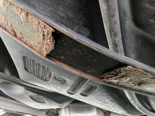

Habe mir bei Skandix jetzt 2 neue Bestellt. Sollten morgen ankommen. Und dann muss ich diese noch einbauen. Aktuell ist das Rechte in Fahrtrichung hinüber🫣
Dann konservier die neuen aber gleich. Ich denke die Qualität von deren Bändern für 9k und 9-5 wird sich nicht groß unterscheiden. Der Lack reißt an den Stellen, an denen die Bänder gebogen sind ganz fein ein und dann rosten sie darunter. Dauerte bei mir keine zwei Jahre bis der dünne, harte Lack anfing abzublättern.
Hast du mir ein Typ wie ich diese am besten Konserviere?

Hier das Foto von der Spirale. Da knickt nichts. Vor der Pusterei sah sie schicker aus.
Ich konnte beim Schlauch problemlos in beide Richtungen reinpusten.

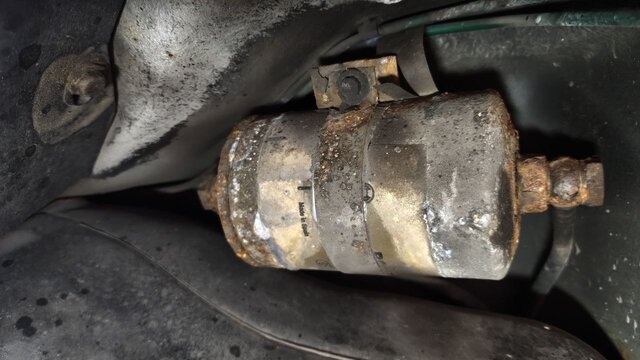

Das müßte der Benzinfilter sein:
Ist da was zu machen ? Sieht irgendwie übel aus.
Wenn ich da rangehe, läuft das Benzin raus ?
ciao
