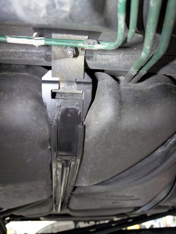

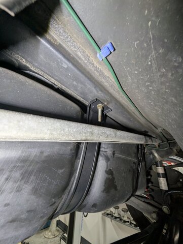

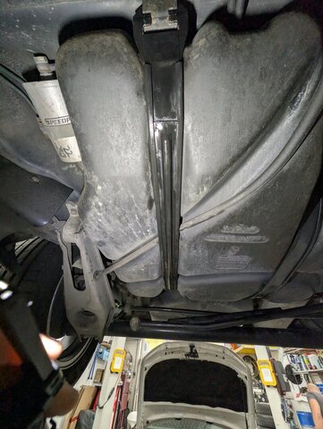

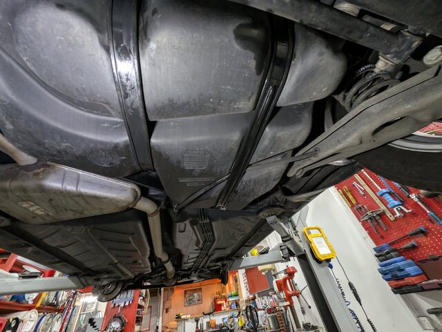

So die neuen Tankbänder sind montiert.
Sollte jetzt mind. die nächsten 10Jahre halten.
Wenn Du zwischen Plastikmantel und Blech ordentlich Fett oder ähnliches hast, sollten auch 30 Jahre kein Thema sein.
Mit Fett halten sie vielleicht 10 Jahre im Alltagsbetrieb...rolleyes

Ich habe bisher nur bei den Kisten neue Bänder gebraucht, bei denen sie schon beim Kauf "fertig" waren.
Ja, das setzt natürlich voraus, dass die Kiste "unten herum" immer ordentlich konserviert wird. Aber das betrifft ja nicht nur die Tankbänder:
Am 12.6.2026 um 22:54, patapaya hat gesagt:
Aber die Bremsleitungen ohne Konservierung nicht.
Ich gehe davon aus, dass z.B. Christianes 97er beim Kauf mit 72T auf der Uhr noch die ersten Bänder drunter hatte. Und jetzt, über 10 Jahre und 150 Tkm später sehe ich nicht, dass die Dinger deutlich gelitten hätten.
Bearbeitet von René
Also ich habe jetzt die zum 1. mal gewechselt nach 29 Jahren. Ich denke das wenn die Bänder mir mind.10 Jahre halten, ist das voll ok. Kosten ja auch nicht die Welt. Und da dass Auto jährlich mal eine Inspektion kriegt und alle 2 Jahre zur MFK (TÜV) gehen wird, werde den Bänder immer schön Beachtung geschenkt.

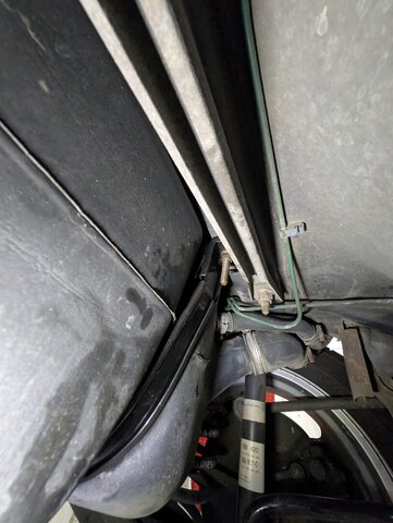

Am 19.5.2026 um 23:23, dick-tracy hat gesagt:

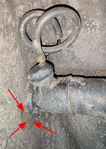

Hier das Foto von der Spirale. Da knickt nichts. Vor der Pusterei sah sie schicker aus.
Ich konnte beim Schlauch problemlos in beide Richtungen reinpusten.
Das müßte der Benzinfilter sein:
Ist da was zu machen ? Sieht irgendwie übel aus.
Wenn ich da rangehe, läuft das Benzin raus ?
ciao
OT, aber schau vielleicht mal an dieser verdächtigen Stelle nach Rostunterwanderung.

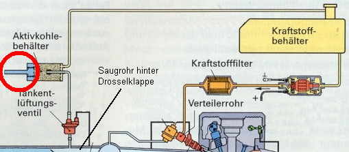

Welche ist die "atmosphärische Leitung des Aktivkohlebhälters"? Die Eingekreiste?
Ich habe noch nirgends was gefunden, was das Teil zwischen "Schweineschwänzchen" und Befüllrohr für eine Aufgabe hat. Dieses nimmt je nach Zustand sicher auch Einfluss auf die Beatmung des Tanks (Be- und Entlüften).
Am 16.6.2026 um 15:39, eisensturm hat gesagt:
Hast du den Link angeschaut und die Beschreibung aus dem WHB?
Genau die

Die ist offen.

Ich habe noch nirgends was gefunden, was das Teil zwischen "Schweineschwänzchen" und Befüllrohr für eine Aufgabe hat...
Das ist ein Sicherheitsventil, welches ab einer bestimmten, normalgebrauchsuntypischen Schräglage diese Öffnung verschließt, damit da kein Kraftstoff ausläuft.
Beim Rumprobieren hatte ich den Eindruck, das es Probleme mit der Selbstrückstellung hat, solange da Druck anliegt.
Danke, die Erklärung leuchtet ein. Hatte ich so noch nirgends gelesen.
Wenn man da über den angeschlossenen Schlauch (Schweineschwänzchen) reinbläst und keinen Durchgang feststellt, dann stimmt da was nicht ...oder?
Was kann man dann tun?
Am 17.6.2026 um 08:30, saab-wisher hat gesagt:
...timmt da was nicht ...oder?
Genau, es muss in beide Richtungen offen sein. Wenn nicht, drucklos machen (Tankdeckel öffnen). Wenn das nicht reicht, dranklopfen. Wenn das nicht reicht, Rohr tauschen.
