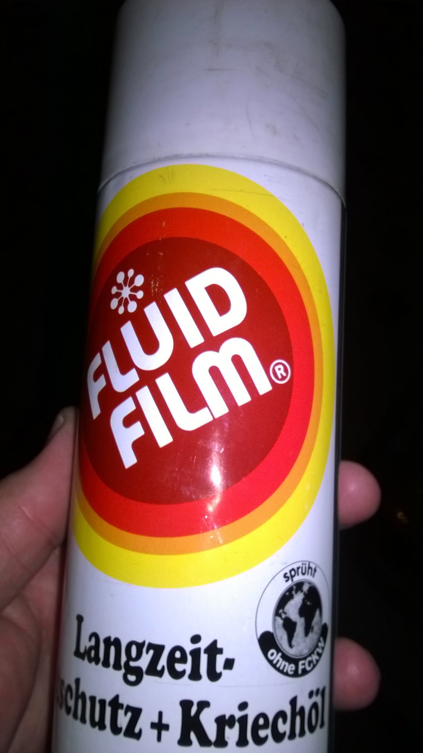

Moin,
mit WD40 oder auch Bremsenreiniger säubern, trocknen und danach dieses Zeug verwenden
Damit habe ich die besten Erfahrungen gemacht. Sehr gute "Standzeiten", weil sehr gute Anhaftung.
Gibt auch einen langen "Sprührüssel" dafür.
(Mit dem komme ich gut und bequem an das Kreuzgelenk der Lenkung und da hat das Mittel Wunder gewirkt.)
