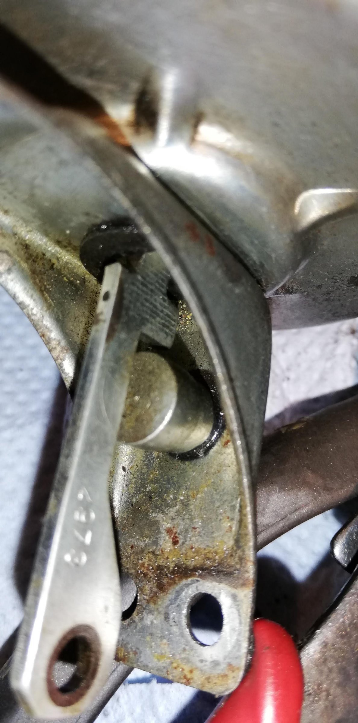

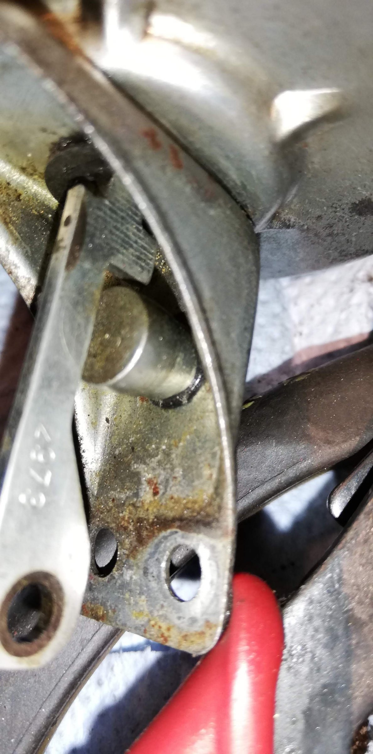

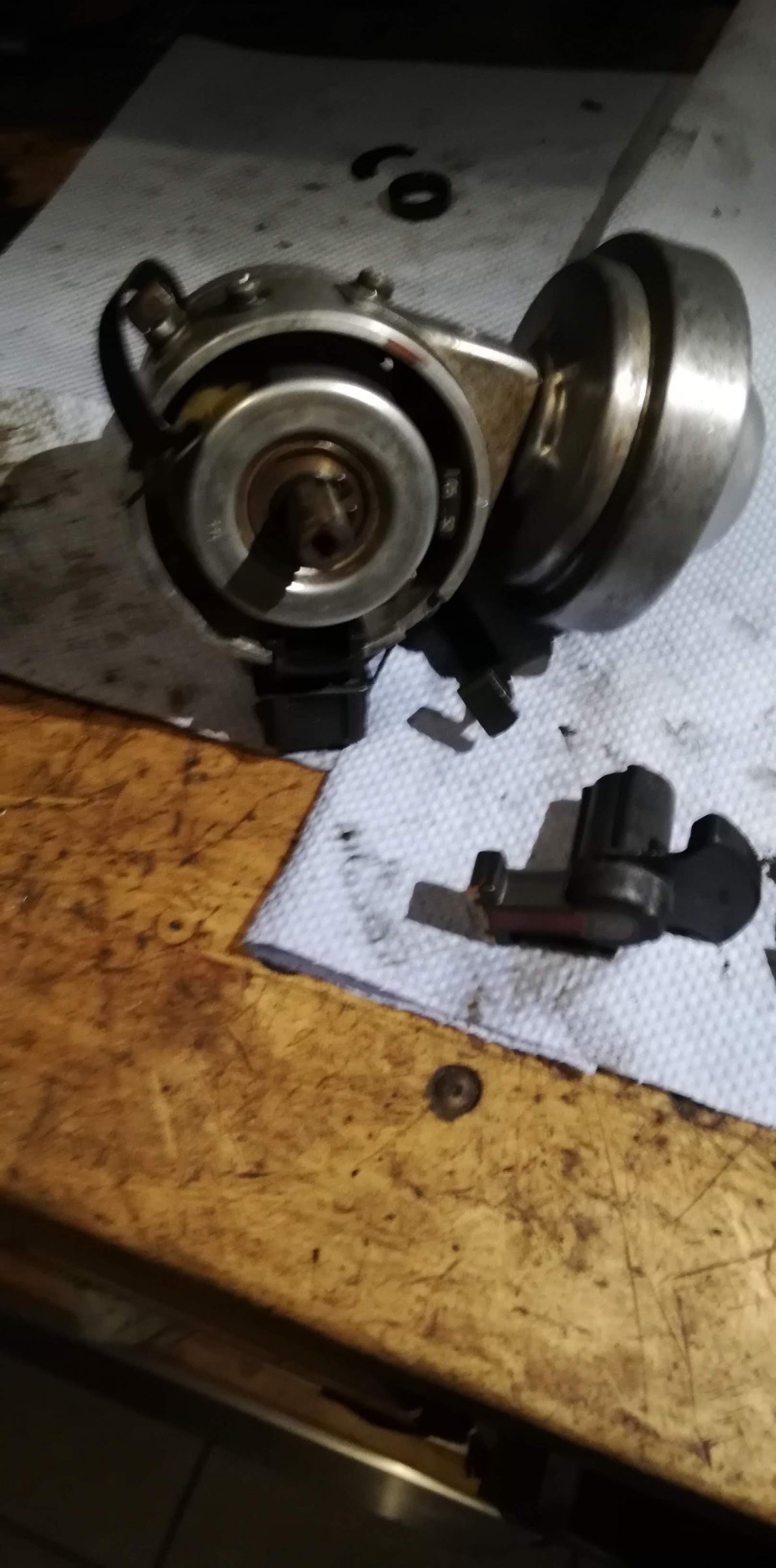

IMG_20200423_201048.thumb.jpg.f6c34cf23ace0ce0b377c717472f0f44.jpg IMG_20200423_201040.thumb.jpg.d9ff576ce0ef22a22d3fa1a985b37fb9.jpg
Das ist ein 010er Verteiler. Auf den ersten zwei Bildern sehr ihr die Endanschläge für die Koppelstange der Druckdose.
Bei Überdruck fährt der Anschlag gegen der dicken Runden Bolzen. Bei Unterdruck fährt er gegen den Gummipuffer.

Genau.
Ich habe mir den Anschlag damals passend gebogen um die Werte zu bekommen die ich gerne hätte.
Ist leicht möglich, da das Blech sehr weich ist. Einfach den runden Anschlag mit der Zange etwas runter biegen.

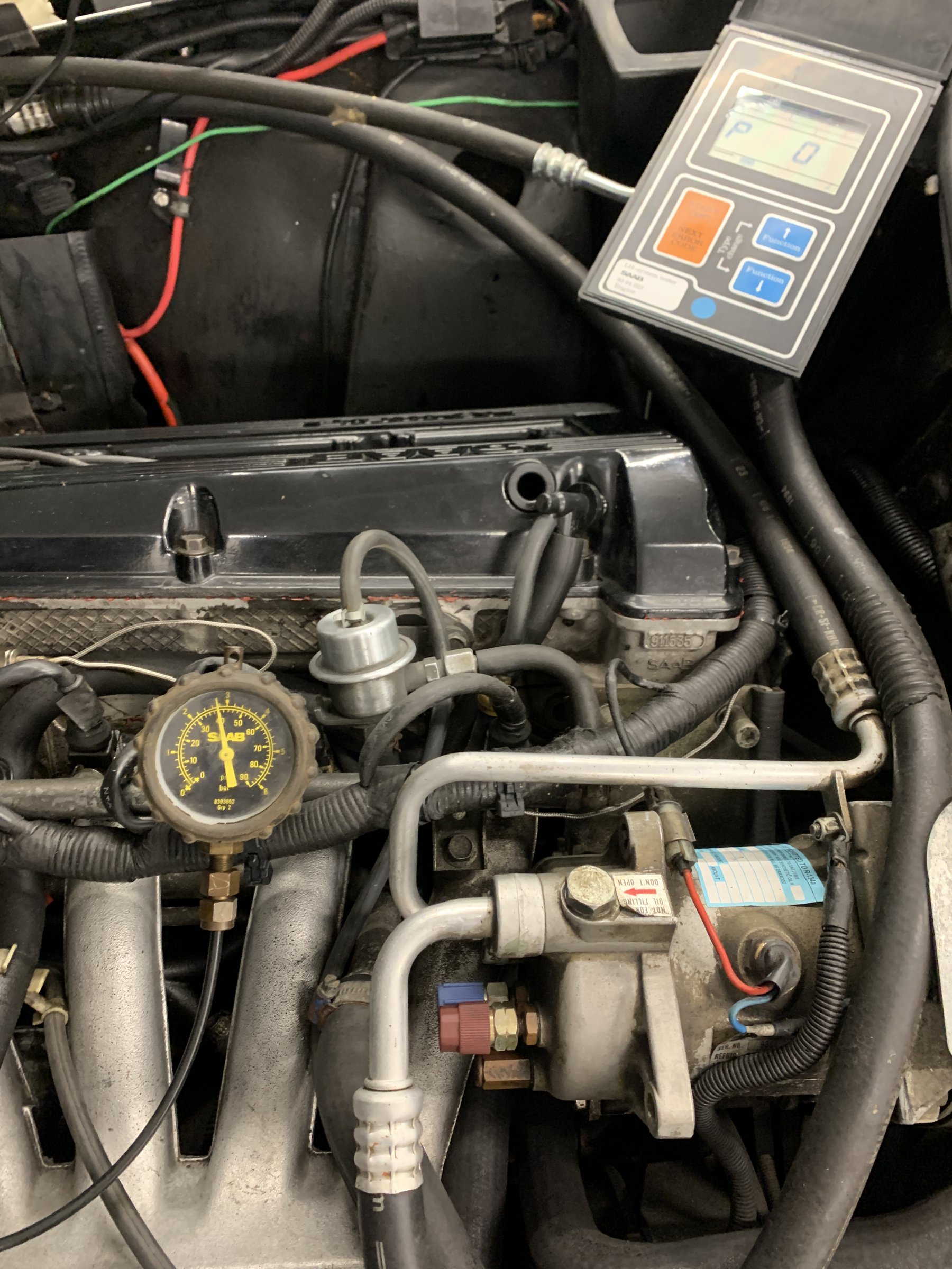

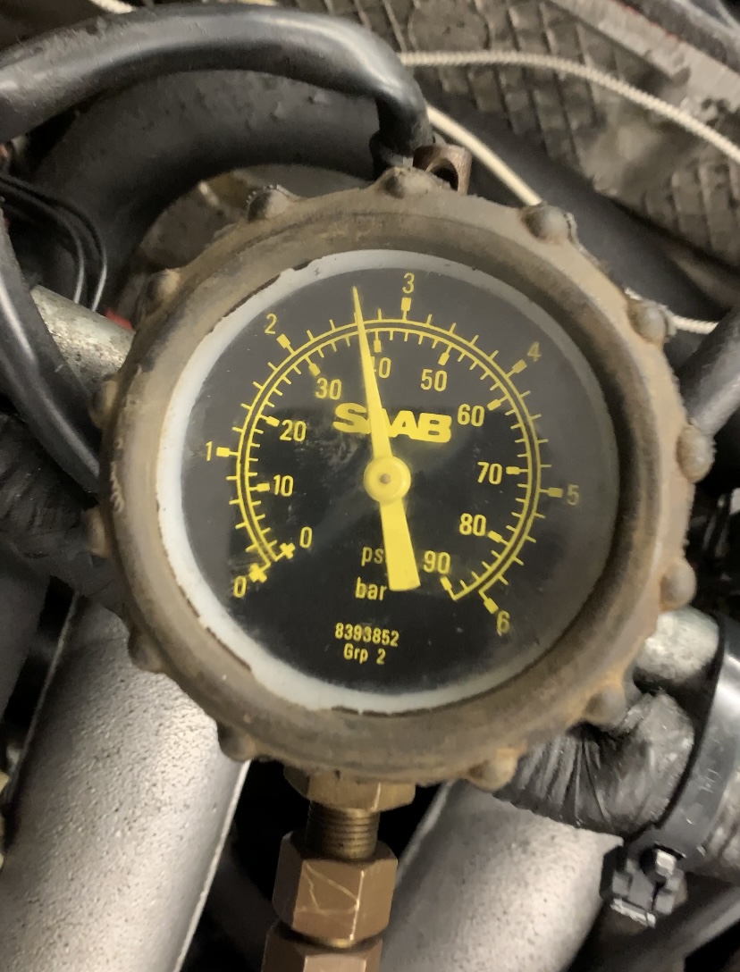

Ich werde die Tage mal hohen Oktansprit tanken, die KlopfLED reinhängen, den Benzindruck auf 2.8 bar drücken, die Zündung auf 17-18 Grad stellen (habe kein ISAT, versuche genau Anzublitzen). Den Vollastschalter noch mal Angehen. Dann werden wir sehen. Was vergessen ?
Wie hast du denn ermittelt wie weit du den Anschlag verschieben musst?

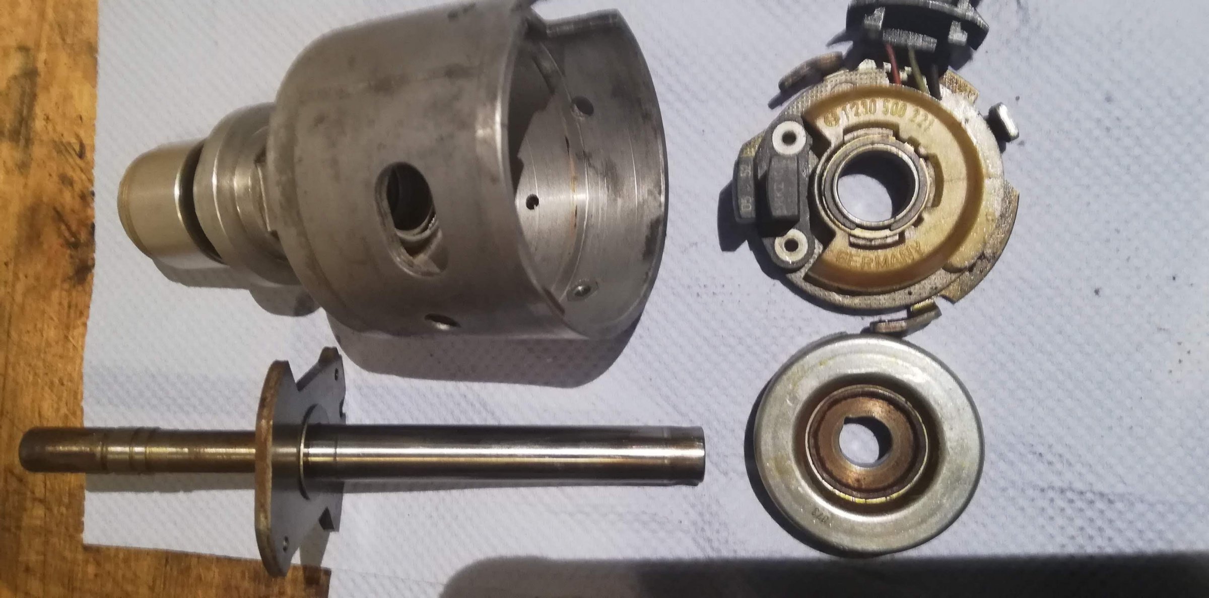

Und apropos Unterschiede bei den Verteiler. Die Druckdose ist doch immer gleich , sonst hätte die doch auch eine eigenen Teilenummer? Also vermute ich das der Unterschied woanders liegt.
Aber worin unterscheiden sich die Verteiler denn nun?
In der Spanne des Verstellweges?
In der Art der Verstellung mit zunehmender Drehzahl?
Ich glaub die Blech Platte auf der der Hallsensor sitzt, kann es auch sein.
Hab leider kein Bild mehr, aber dort müsste der Bolzen sein auf dem die Koppelstange eingehängt wird. Wenn man den Bolzen nun auf einem anderen Teilkreis Durchmesser setzt, ändert sich Geschwindigkeit und Winkelspanne der Zündverstellung.
Was meint ihr?

Da muss ich dich enttäuschen! Es gibt definitiv 2 Versionen der Druckdose. Eine fängt mit 28## an und die (wohl bessere) zweite ist die 2973. Die Nummer steht am Hebel und ist in Olafs Bild gut zu sehen. Frage aber nochmals nach wo da die Unterschiede sind, komme gerade nur nicht an die Mail meines US-Kontakts ran der mir dies erklärt hat.

@ Saab-Freund: Iterativ....also biegen, einbauen, messen. Ist aber 15 Jahre her.

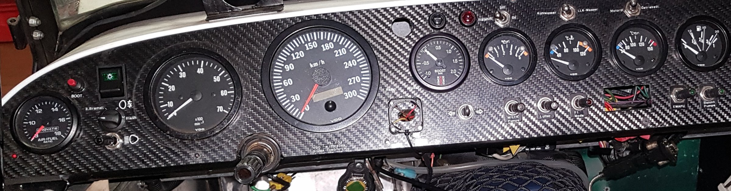

[mention=534]HAGMAN[/mention] :
So sieht das Instrument aus (ganz links).
Den Zustand habe ich als "gut" in Erinnerung. Mache natürlich ein aktuelles Foto wenn es grundsätzlich in Frage kommt.

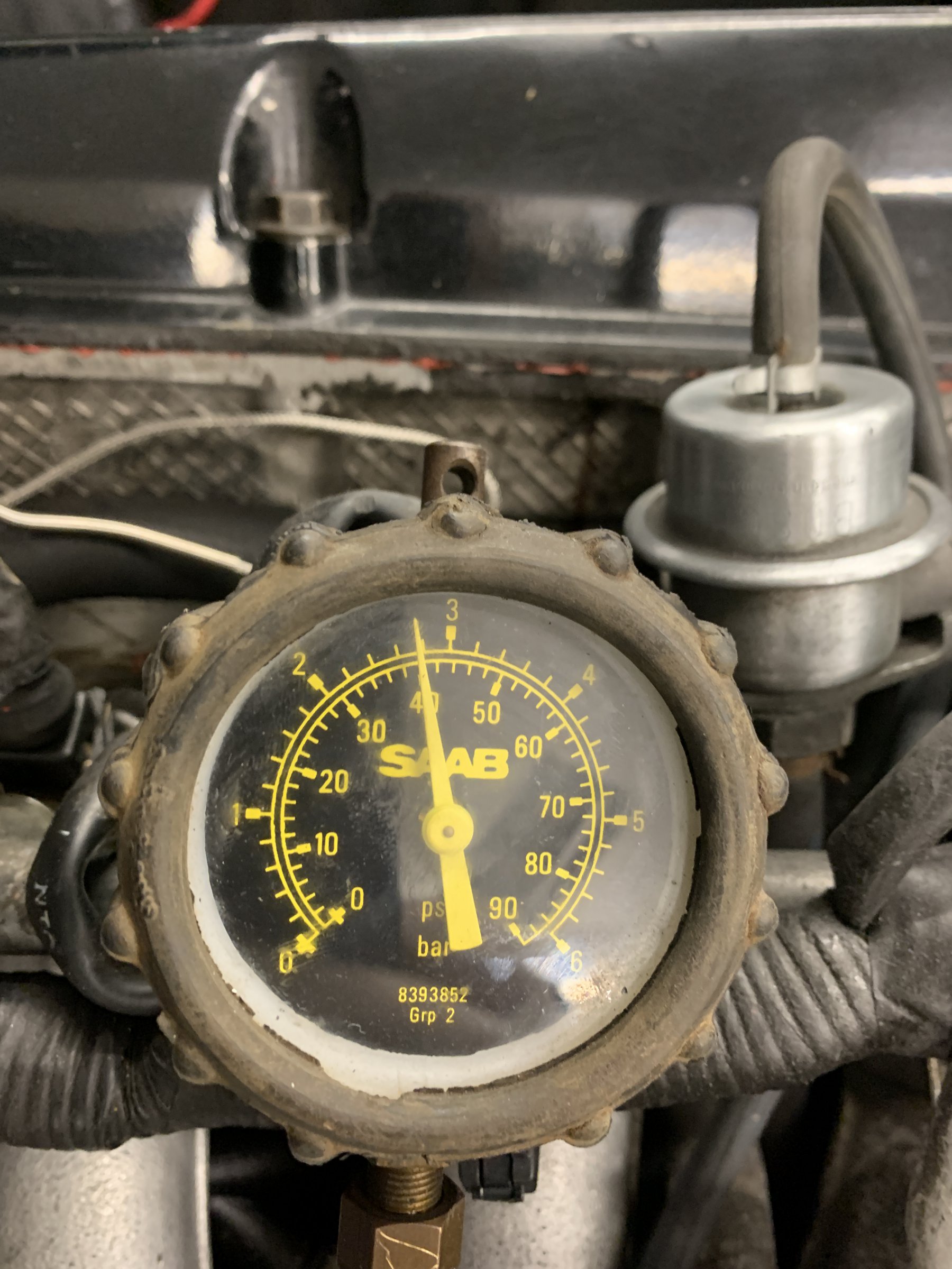

Also - back to the car. Von 2.6 auf 2.8 bar. Nöchste Fahrt, Zündung erstmal belassen. Muss erst ordentlichen Sprit kaufen ...

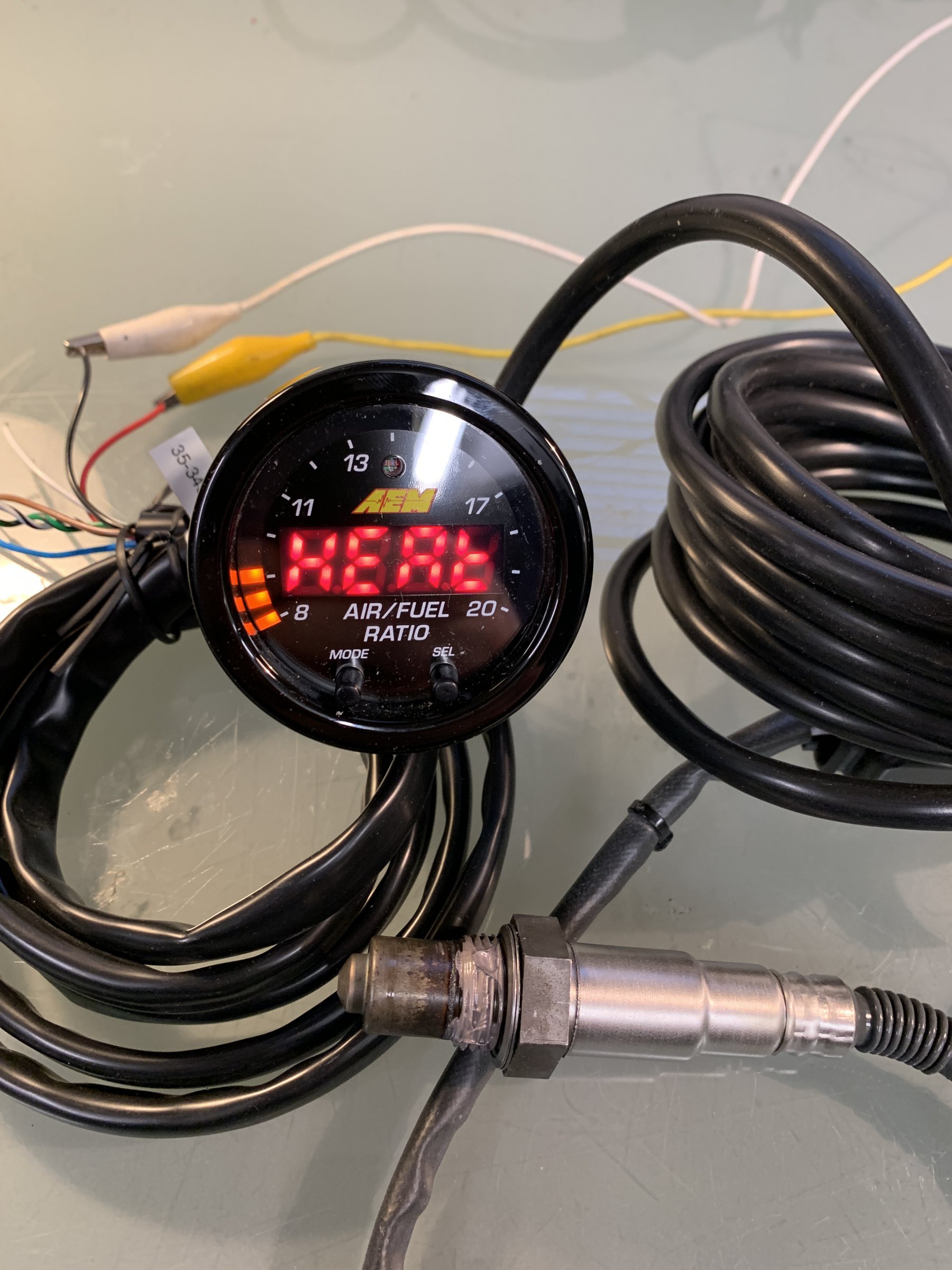

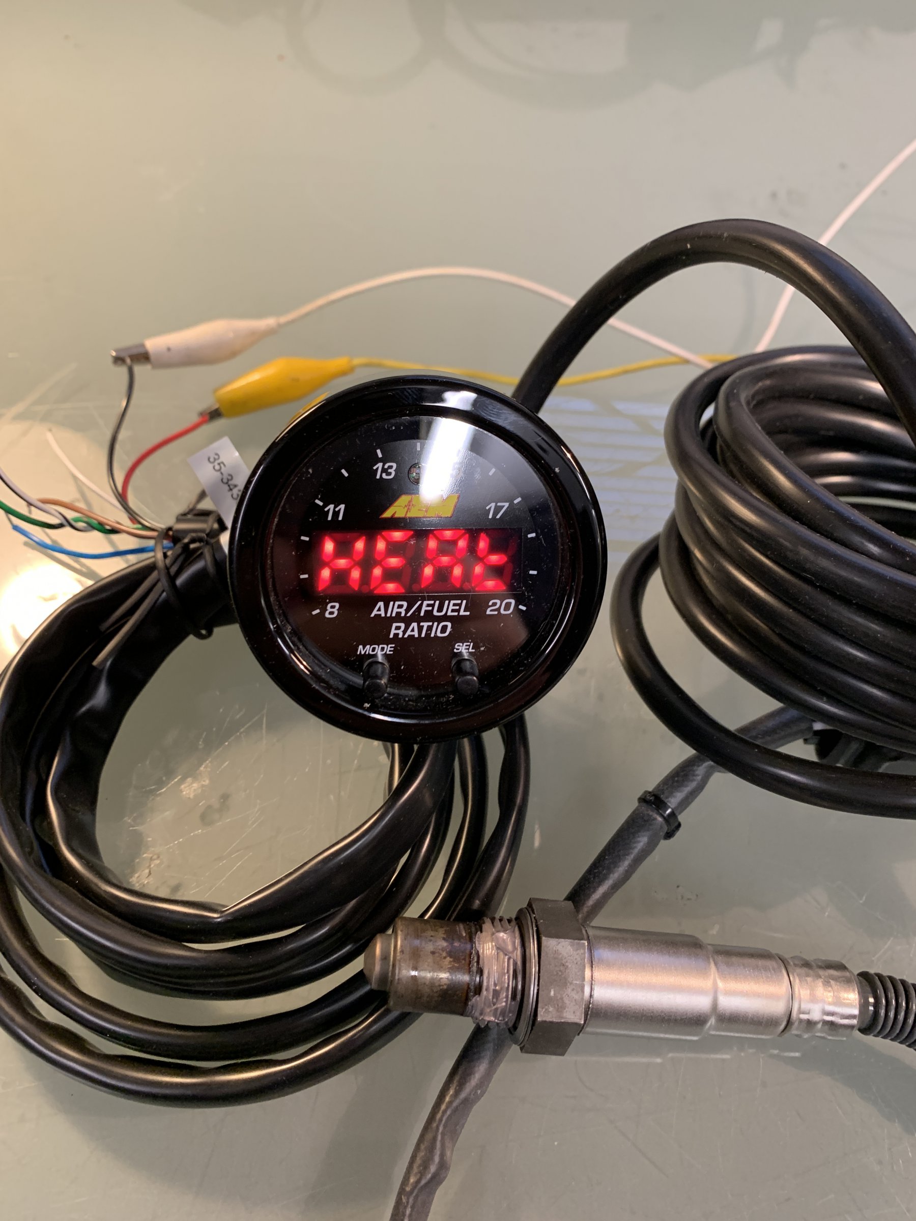

Danke an JanJan fürs Rauskramen & die Unterstützung !!

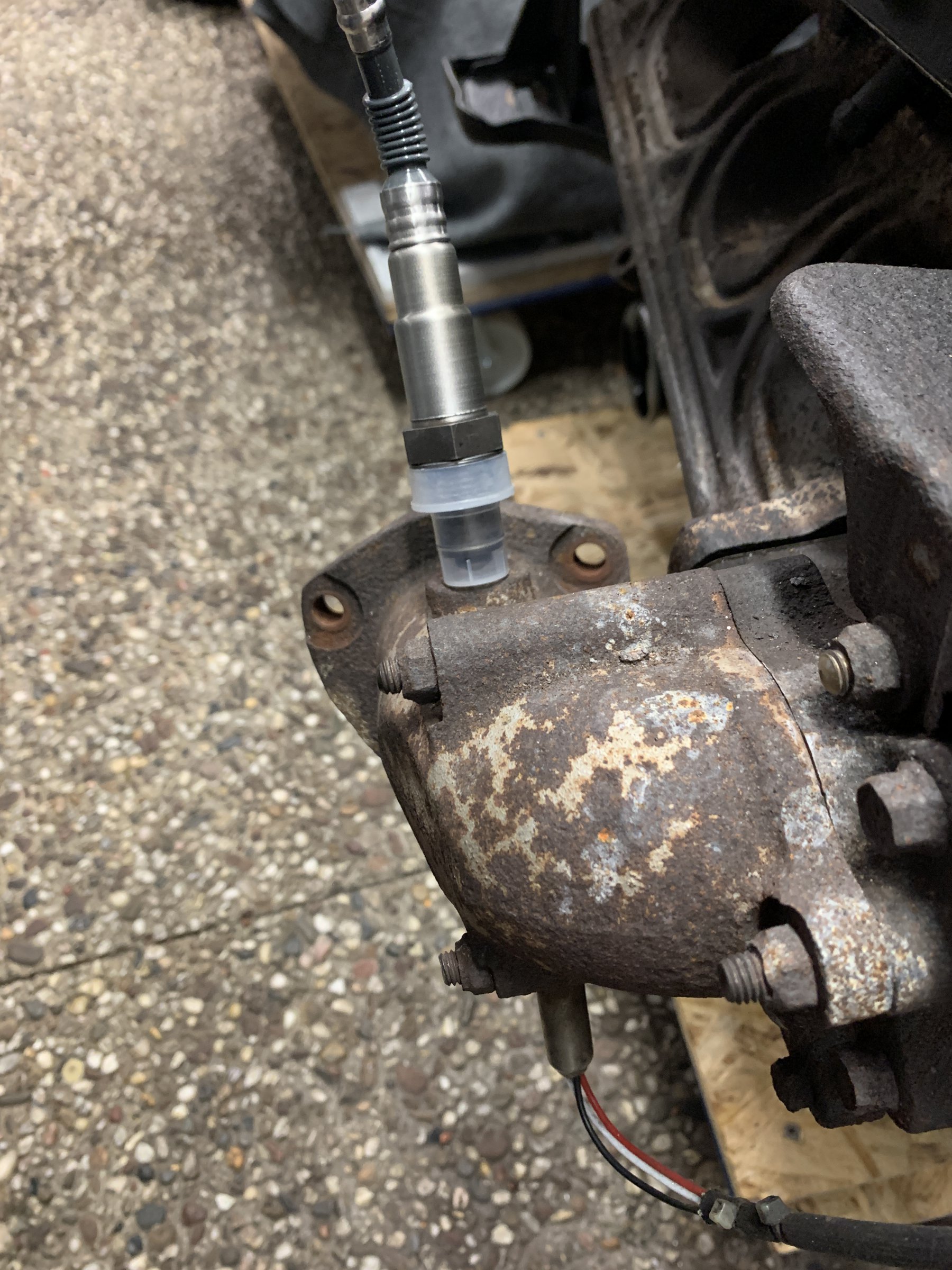

Habe eine andere Anzeige zur Hand. Bilder folgen.

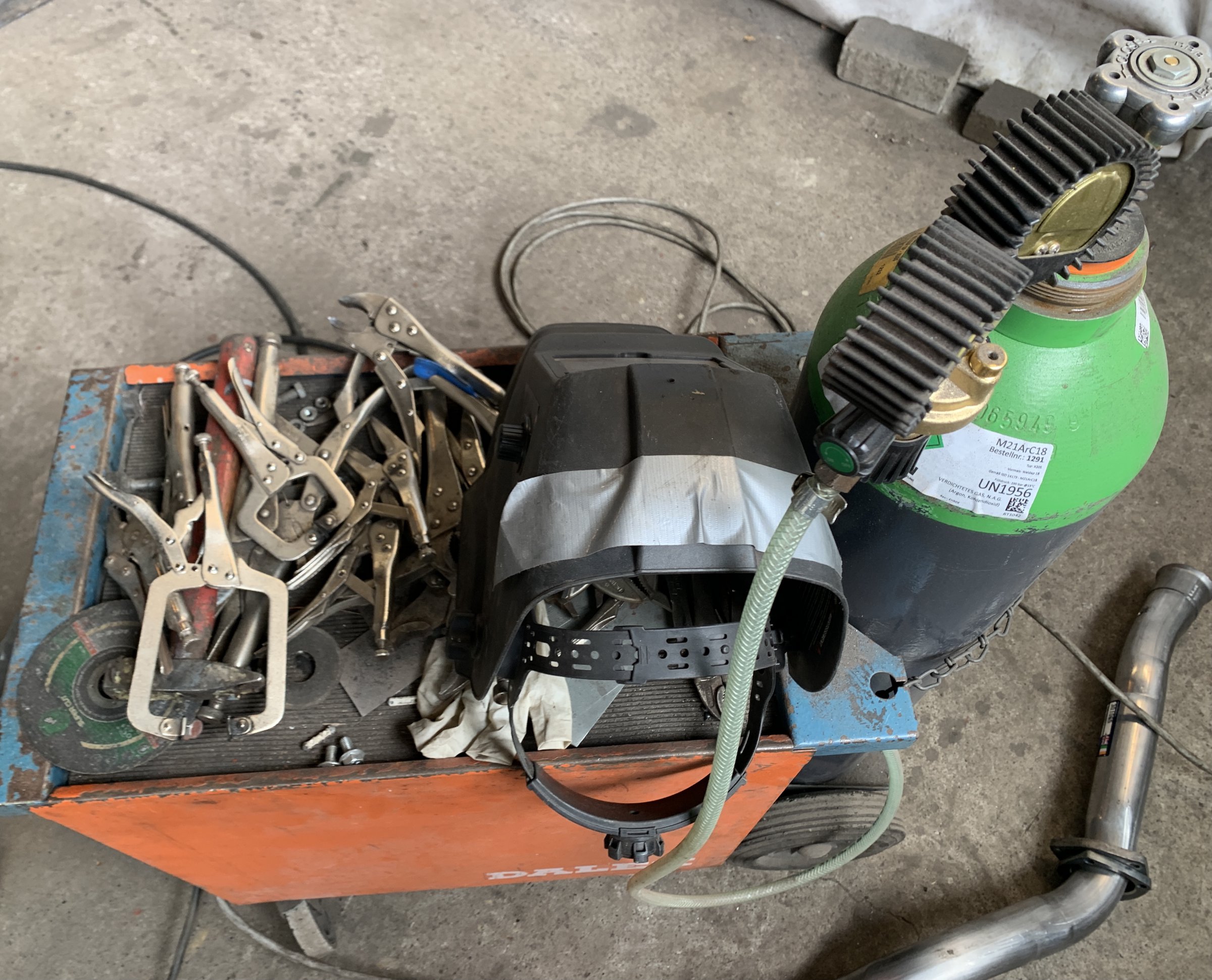

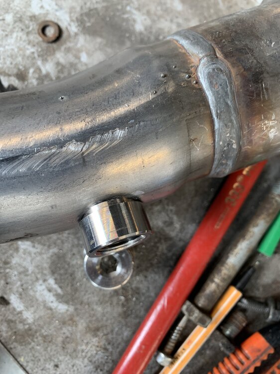

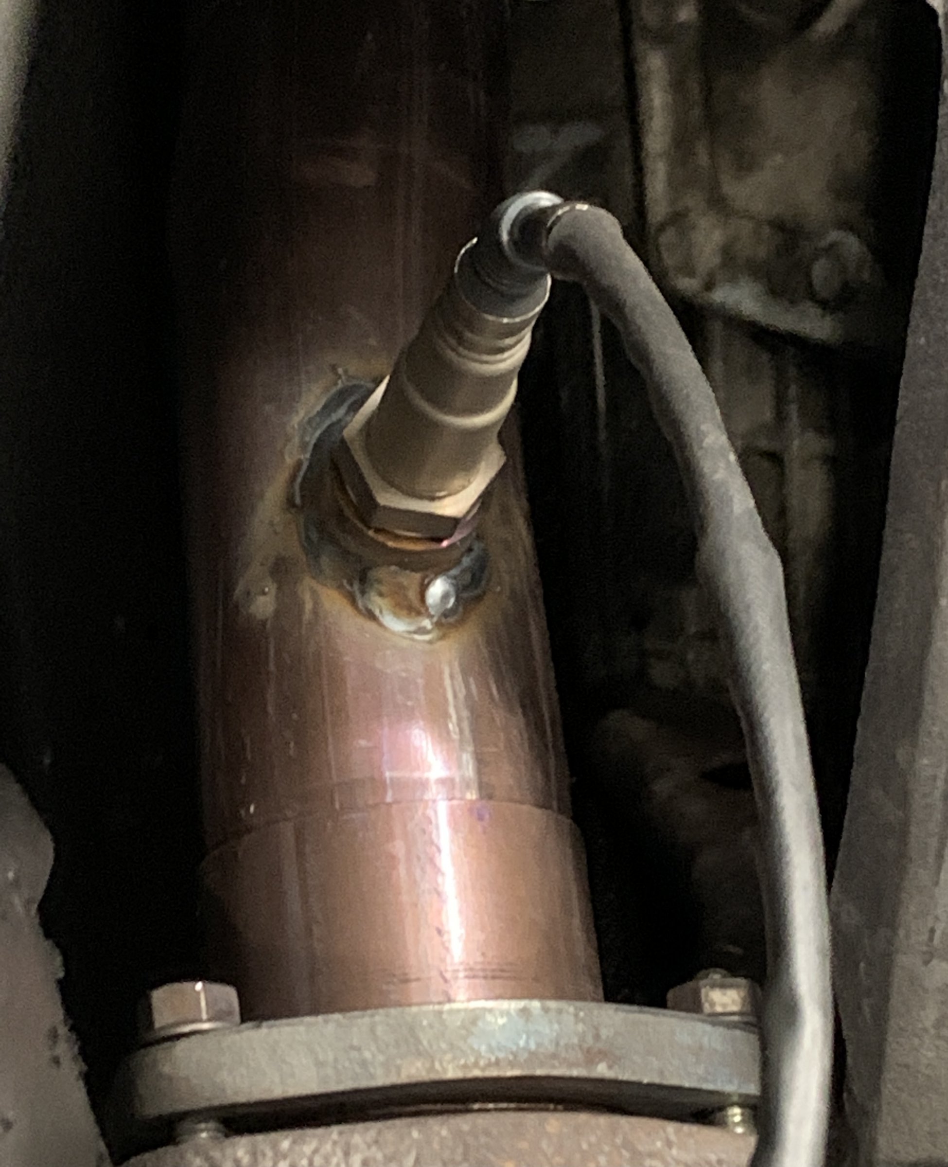

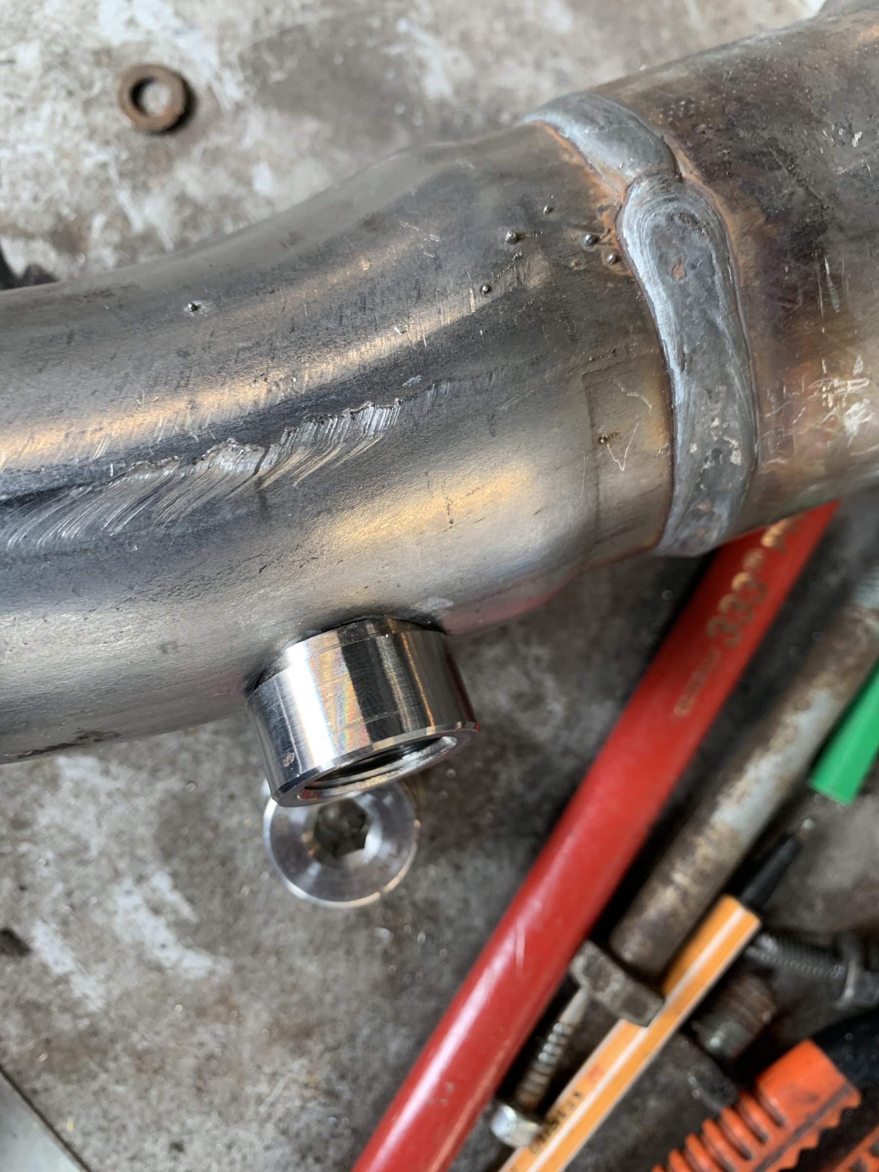

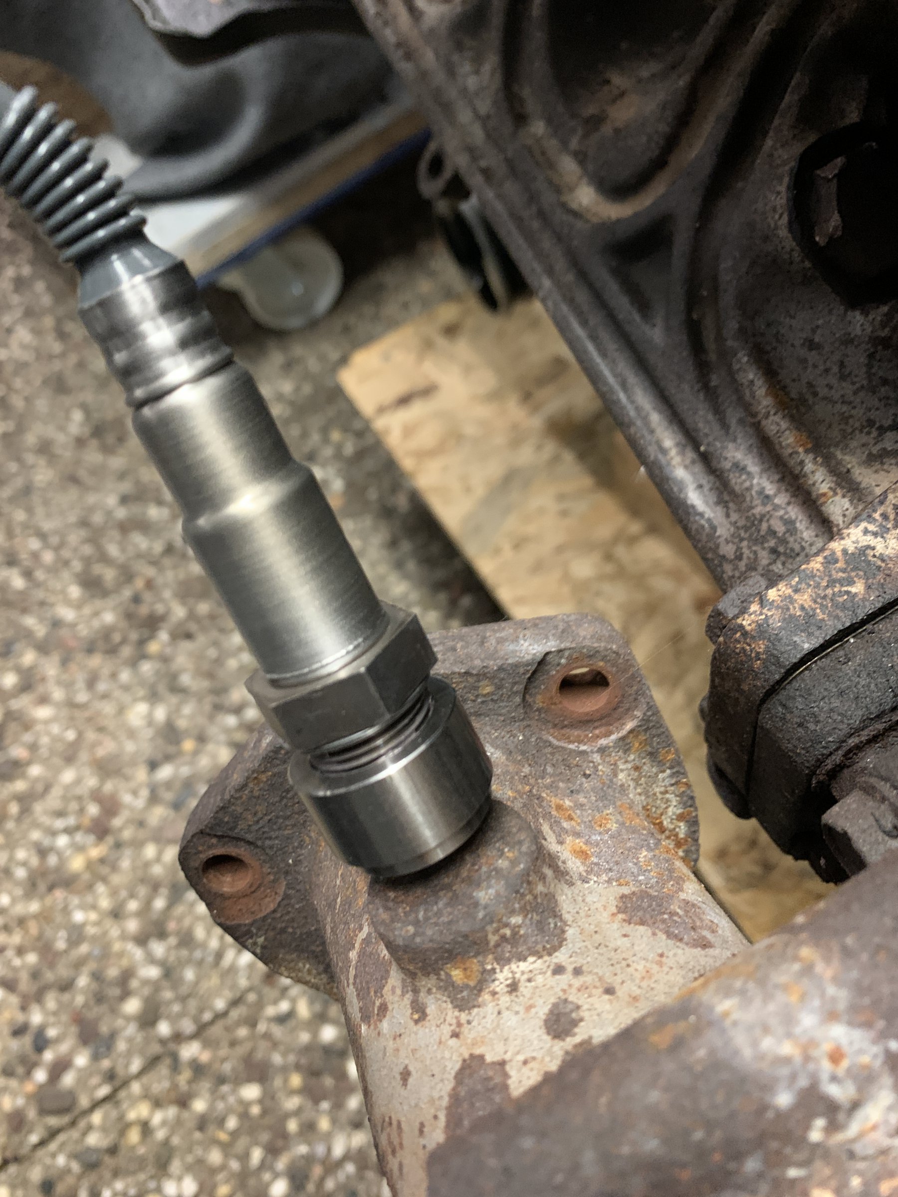

Erstmal nun die teure Sonde. Vielleicht gegenüber der originalen Sonde einbringen ? Ich würde das Einschweißen Abgeben - und sollte halten. Oder besser einfach ein Gewinde einschneiden (lassen) ? Mir fehlen diese Bohrer (Durchmesser!) & die Erfahrung mit dem Material an dieser sehr hitzebelasteten Stelle.

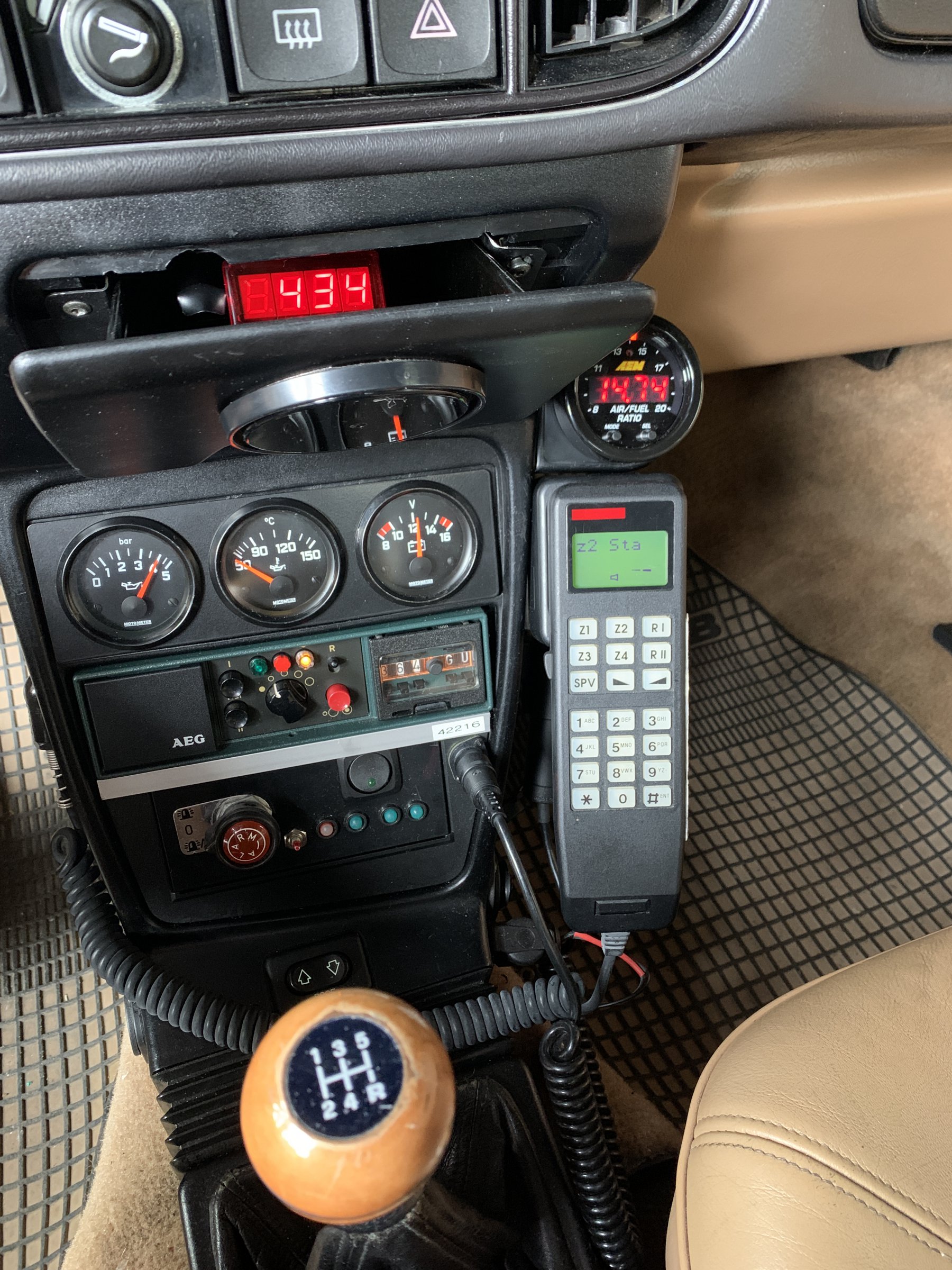

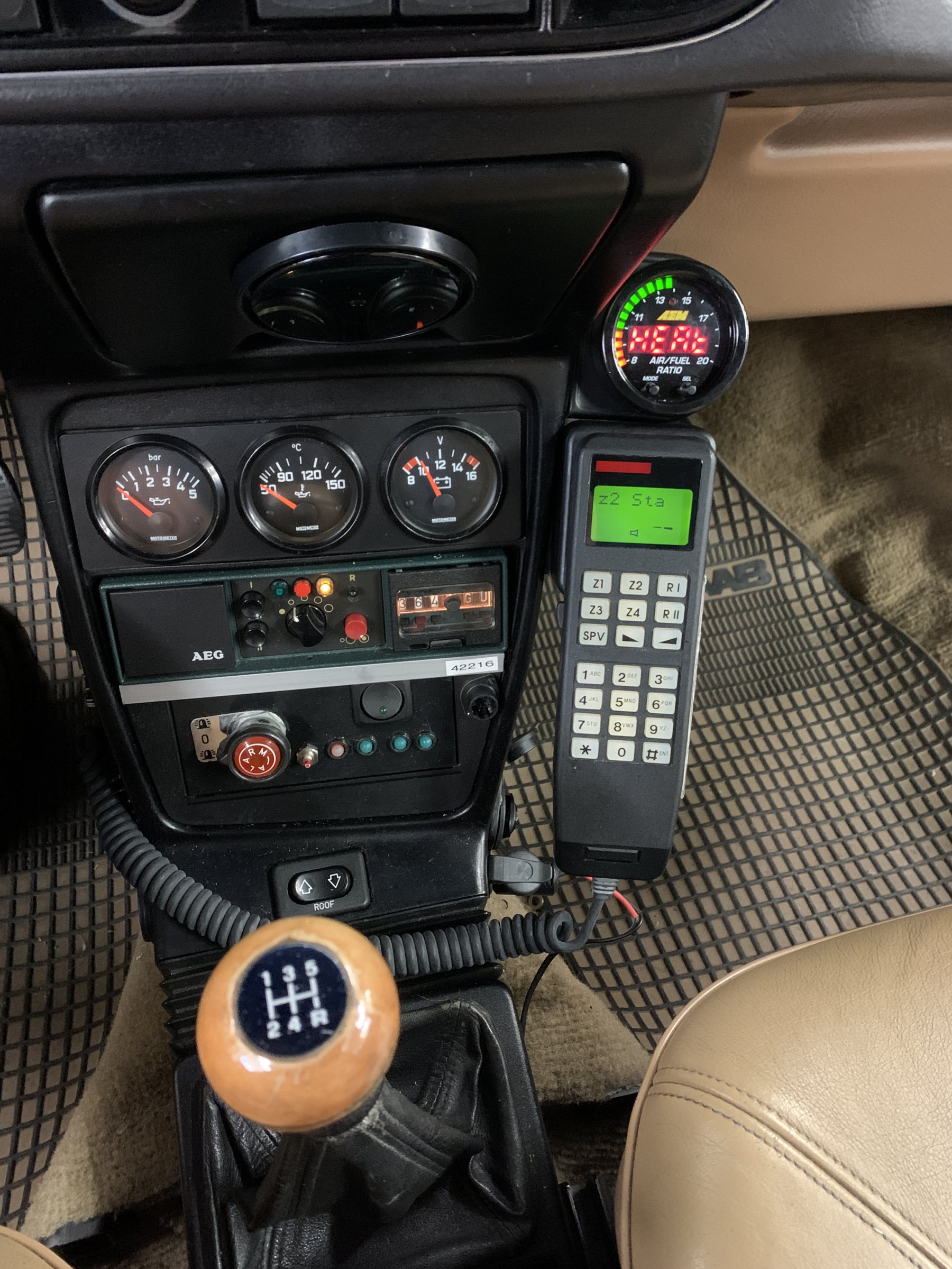

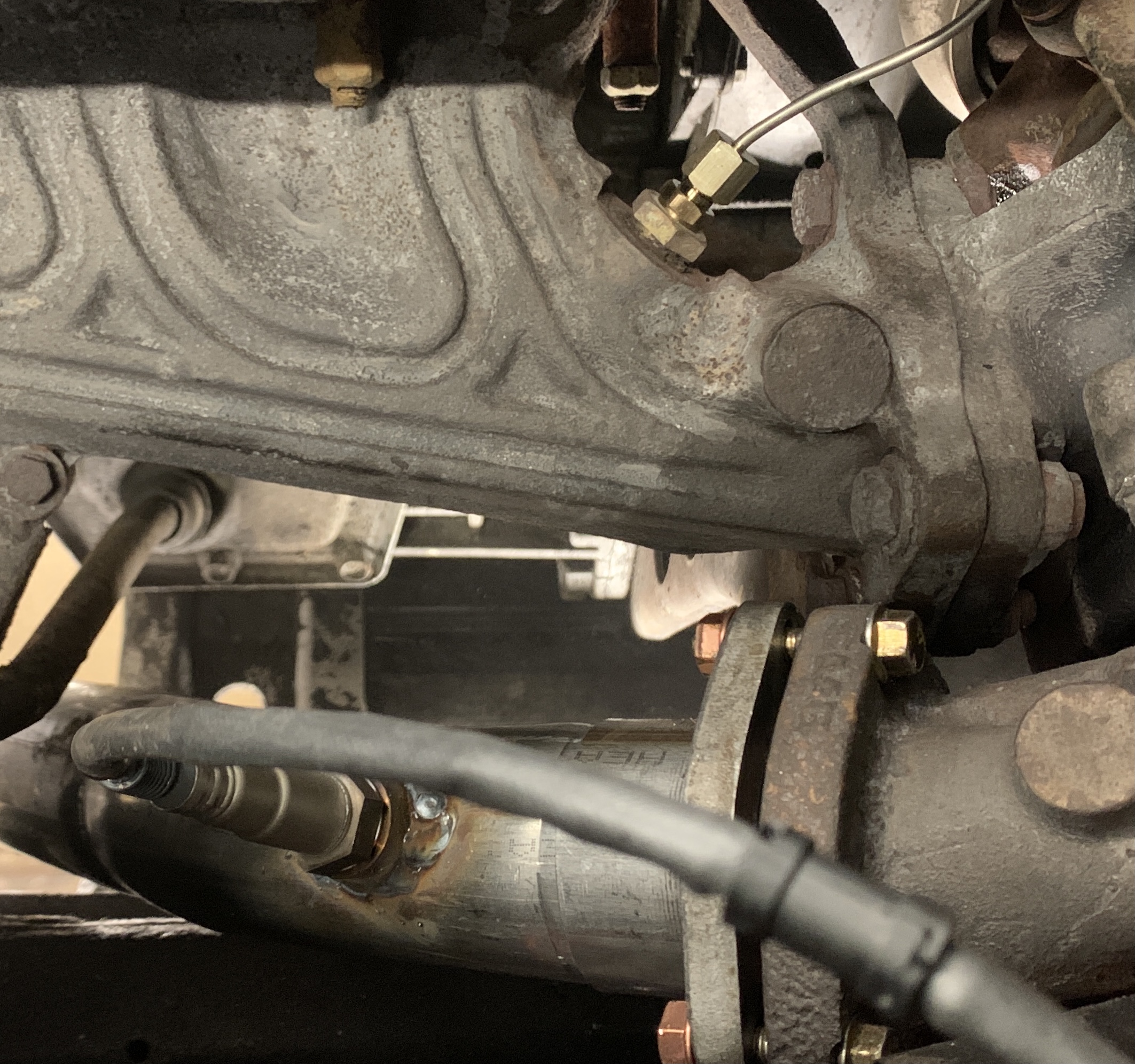

Fertig & funktioniert. Vieleicht ein bisschen viel Klimbim, gebe ich zu. Aber ich finde es einfach spannend ...
Dieser 16S war ohnehin immer mein „Versuchsträger“, alles wäre rückrüstbar.... jetzt werde ich erstmal ein bisschen probieren.
Bearbeitet von HAGMAN
Fertig & funktioniert. Vieleicht ein bisschen viel Klimbim, gebe ich zu. Aber ich finde es einfach spannend ....
Hat ja was von „Zurück in die Zukunft“, aber tatsächlich interessant.

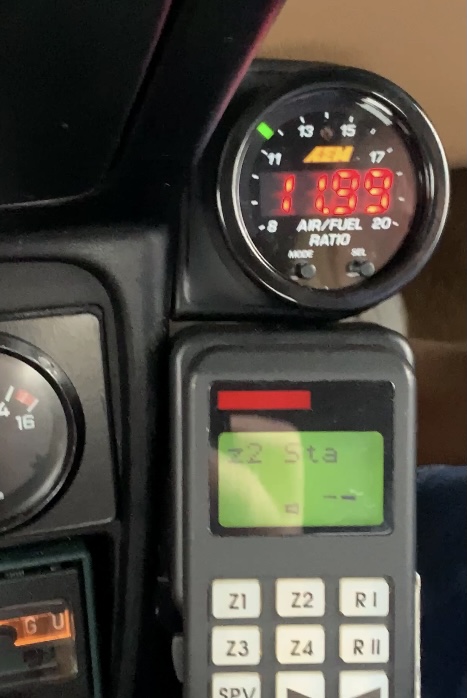

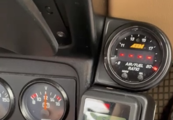

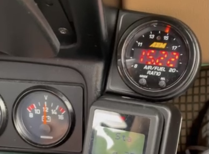

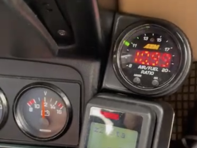

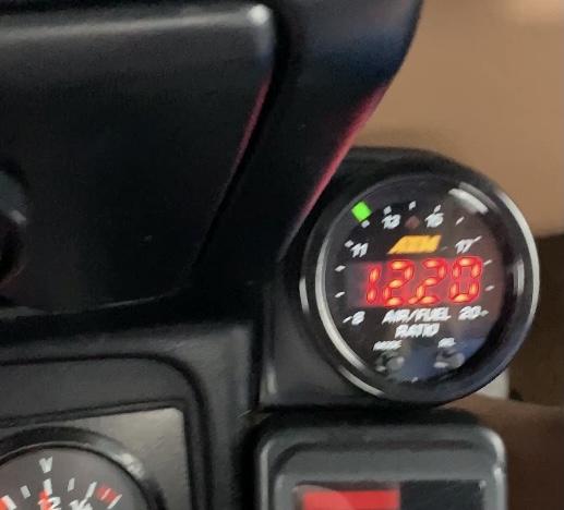

Genau. Das war ja auch irgendwann im letzten Jahrtausend. Man sieht die Schubabschaltung (keine Zahl in der Anzeige) . Das Pendeln um Lambda 1 beim Cruisen (Wert um 14). Das Anfetten bei Last, Drehzahl, Ladedruck (Vollgas Wert 11-12). Bis zum Drehzahllimit schön fett, das wollte ich wissen.
Ich fahre keine Rennen und auch nicht länger schnell auf der BAB - deshalb ist der Saab schon so alt geworden. Der Nutzen ergibt sich eher aus meiner persönlichen Neugierde.
Ps: Bilder anbei mit sicherer DashCam auf völlig leerer ostfriesischer BAB ... wie ich später gesehen habe bei der Auswertung fast zu fett ...
