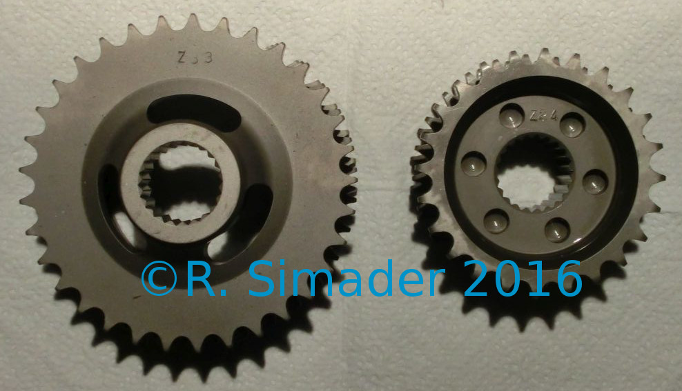

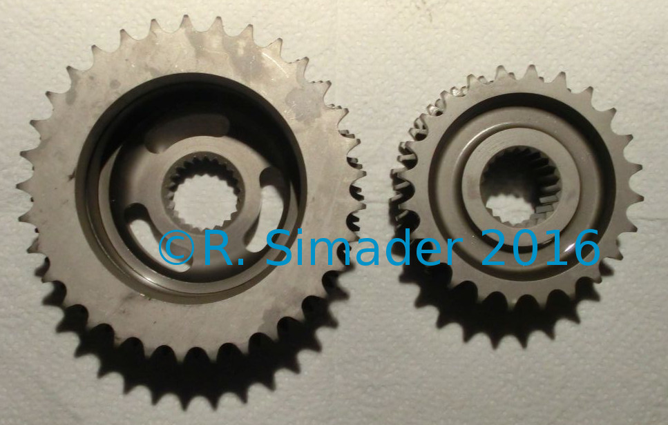

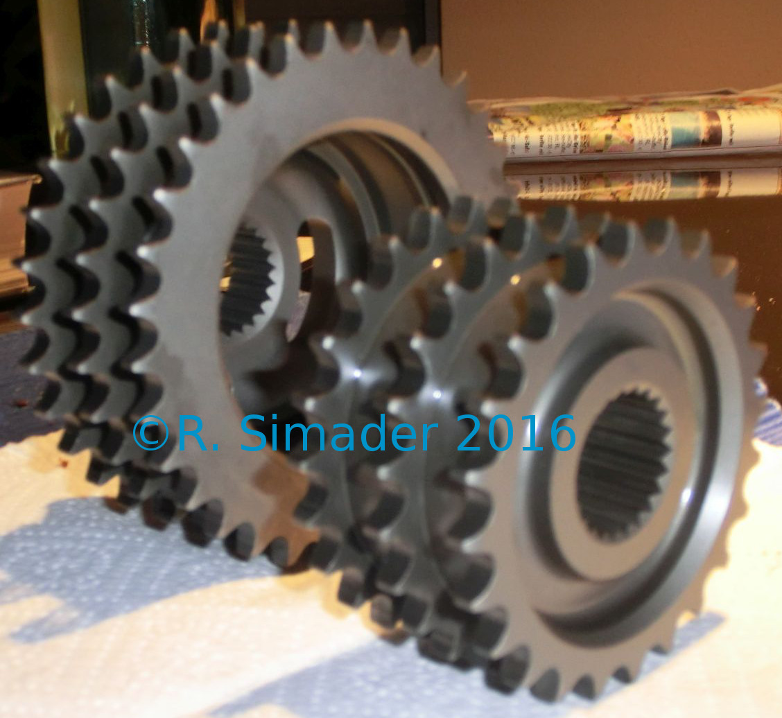

Hier die versprochenen Bilder:
8er_PRIMAER_NACHGEFERTIGT_1.JPG.14096785fd9996570630de0f5532dcbd.JPG 8er_PRIMAER_NACHGEFERTIGT_2.JPG.6d3bccfed309a04c8295d0dda9485dbb.JPG 8er_PRIMAER_NACHGEFERTIGT_3.thumb.JPG.680a5115877803864a4e4b6dc7efbfc7.JPG
Hallo
Für alle diejenigen, die gerne einen neuen Satz Ketten dazu hätte...: Ich haben solche von einem rennomierten Hersteller an Lager.
Diese habe ich auch im Motorsport eingesetzt- bis jetzt ohne Probleme!
Preis pro Satz: 130.- Euro + Versand (Satz = alle 3 Ketten)
Bestellungen per PN.
MfG Raephu22
