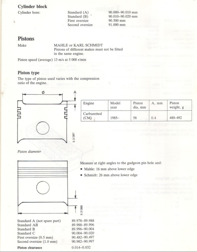

Meinst du, die Honspuren im Zylinder haben einen untypischen Verlauf? Der 3. Kolben wurde ja offenbar mal ersetzt, oder ist sowas unter "Saab nimmt schon mal, was gerade im Regal liegt" zu verbuchen? Wie war das noch mit den Toleranzklassen? A für neue Motoren, AB und B für unterschiedlich fortgeschrittenen Verschleiß ohne Aufbohren, 1. Übermaß für aufgebohrte Motoren? Das Motair-Schild auf dem Turbolader deutet darauf hin, dass der zumindest mal instandgesetzt worden ist.
Ich weiß es nicht speziell aber AB bei 3 würde bedeuten das der Zylinder hier kleiner im Durchmesser als bei B sein soll.
Wenn man das Kolbenhemd der verschiedenen Zylinder mit der Bohrungsklassifizierung vergleicht sieht man bei B 1+2 große Riefen. Bei 3 AB mäßige. Bei 4 A kaum welche.
Der Unterschied jeweils 10mü.
Ob das der Grund ist, wer weiß...

Hier zum Thema Kennzeichnung ein Auszug aus dem WHB-SAAB 90 (wohl vergleichbar )

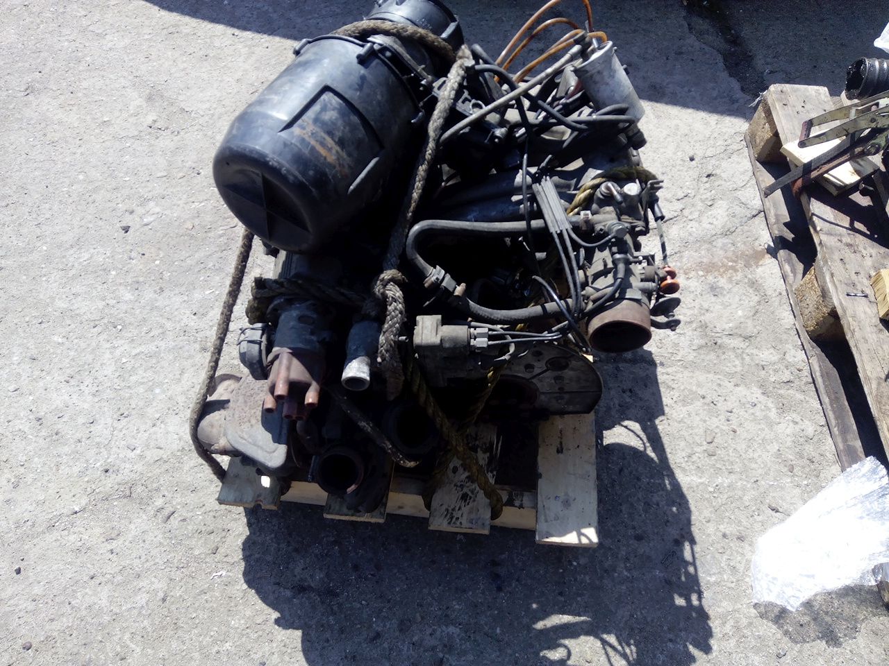

Ersatz ist angekommen, inneren Werte werden festgestellt ;-)
TU8 sind hart im Nehmen, aber irgendwann...
Viel Erfolg bei der Wiederbelebung!
