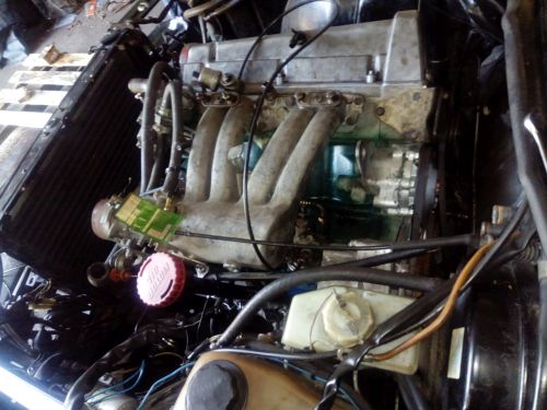

So heute war dann Hochzeit, vor dem Reinplumpsen, noch die Kompression gemessen, an der kette hängend ohne die Drosselklappe zu öffnen
1zyl...11
2....,...9.......nach einem zweiten Anlauf 10
3....,...11
4....,...12
ich denke für ein noch nicht gelaufenen vor ca 10j? abgestellten Motor recht gut.
Dann kann es ja wieder los gehen. Drücke die Daumen daß das Aggregat gut läuft und lange Freude bereitet. :biggrin:
Viel Erfolg bei der entgültigen Inbetriebnahme!
Bin ja gespannt auf den ersten Fahrbericht...
bei der ganzen Schrauberei wird er natürlich positiv ausfallen.....:biggrin:
immer wieder fehlte es hier oder dort...........zuletzt heute dann das vergessene Pilotlager( in neu)
wird schon..;-)
Vielleicht noch den unteren Kühlerschlauch für die jetzt nachgerüstete Wasserkühlung des Lader's oder doch nach der Wapu einen Abzweig..?

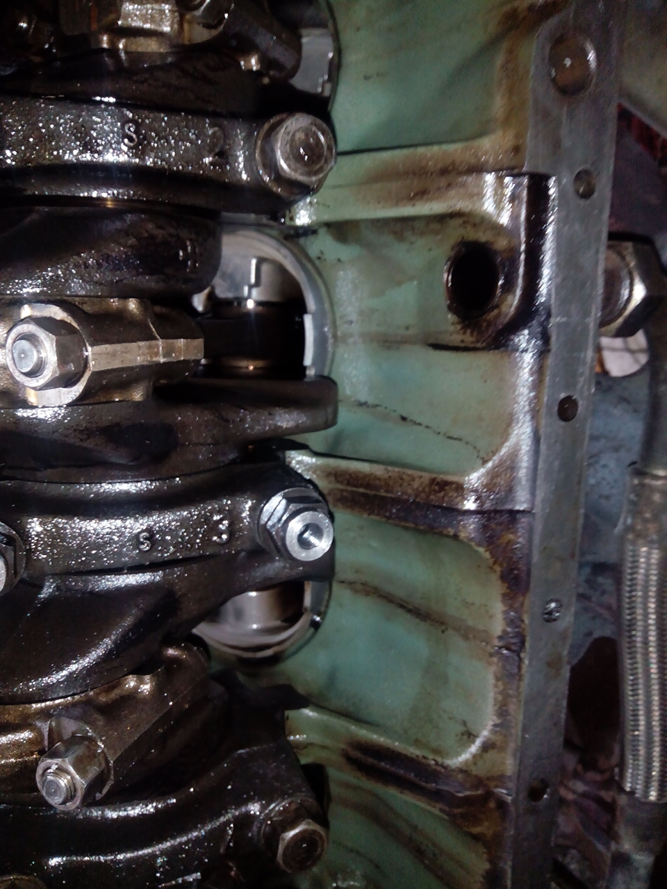

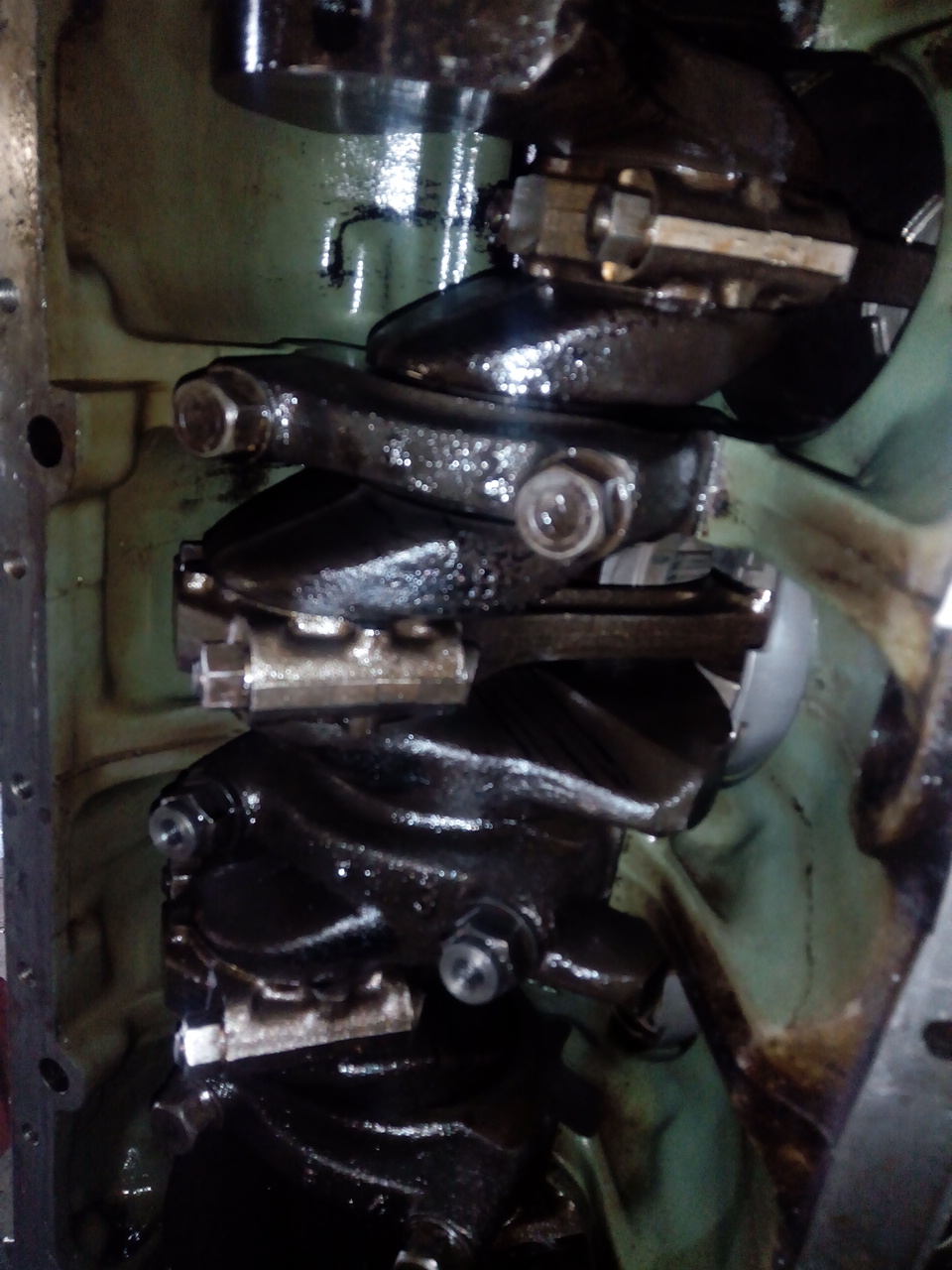

Schoin. Aber sag mal, was ist das für eine optische Täuschung an dem dritten Hauptlagerdeckel? Die Muttern sehen ja aus, als wenn da kein Bolzen drin wäre?
Das ist schon richtig so. Da wird das Ölsaugrohr mit zwei Schrauben befestigt.
