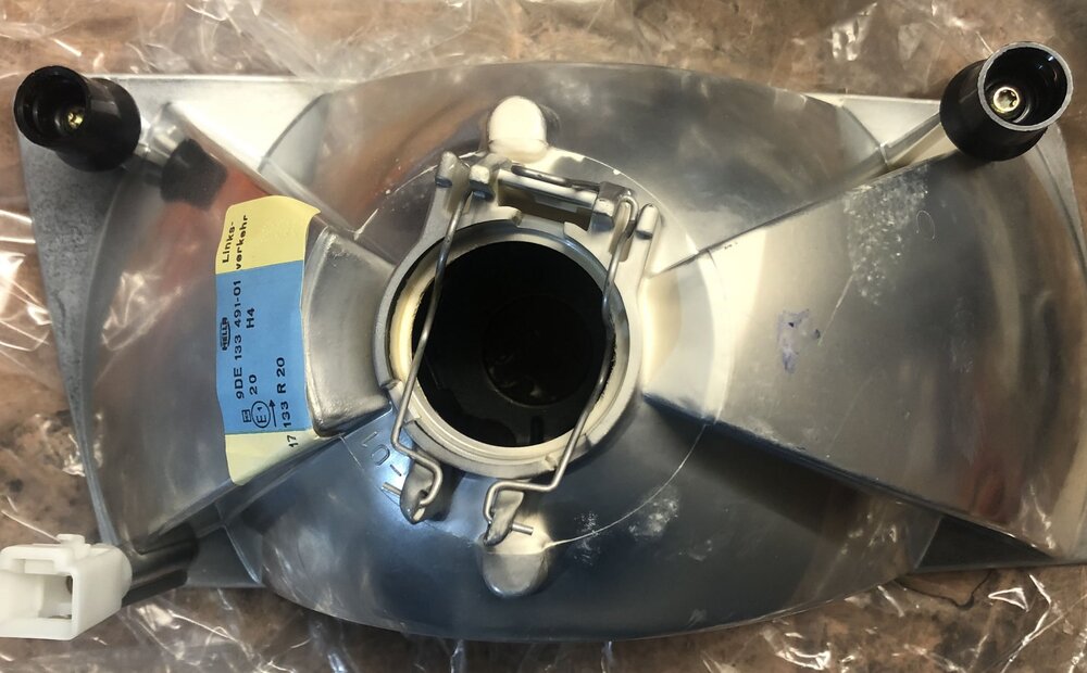

So, da es ja selbst die Nachbauten inzwischen nicht mehr gibt, habe ich jetzt einen neuen Reflektor in NL bestellt – wurde heute geliefert. Die Qualität ist mäßig aber brauchbar. An meinem alten Probeexemplar-SW habe ich unerschrocken aber mit Respekt den alten Reflektor versucht auszubauen. Bis auf ein zerbröseltes schwarzes Gewindeplastikdingens hat es problemlos geklappt – und das mit zwei linken Händen und Gehirnhälften. Aber mit viel Sprühchemie. Ich hoffe, es klappt beim richtigen Patienten ebenso.

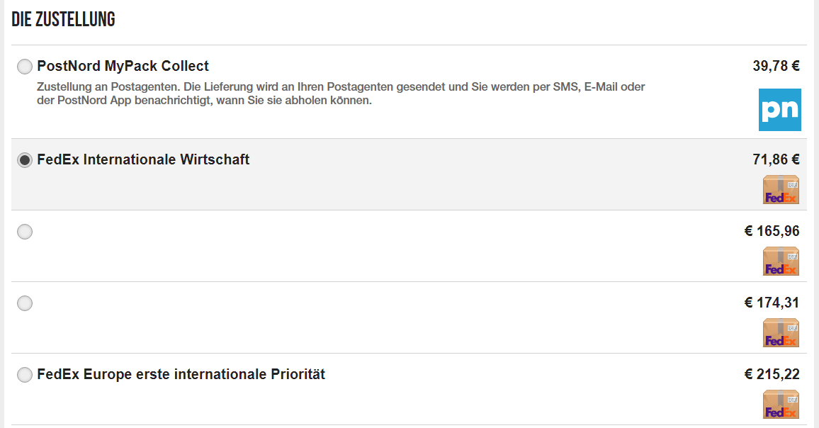

Leider ist der Versand dann doch etwas teuer :redface:

Was ist denn mit der Option darüber: Zustellung an Postagenten? Gilt das nur für Schweden?
Merkwürdig ist auch, dass wenn man in die deutsche Sprachversion wechselt, der SW gleich 104,-- Euros kosten soll.
Hat denn jemand Erfahrungen mit dem Shop?
Bearbeitet von eric
Nein, das geht auch nach Deutschland.
Dann kannst du das Paket im nächsten DPD -Pickup- Shop abholen.
Die Lieferung klappt problemlos.
Die Scheinwerfer sind aber "new old stock". (Also offenbar nicht von der Ever Given:smile:)
Der Preis ist einmal m i t, im anderen Fall o h n e Mehrwertsteuer.
Der End-Preis incl. Versand u. MwSt. ist dann ca. 145 €.
Paypal kostet 3-4€ zusätzlich.
Bearbeitet von klausbenz

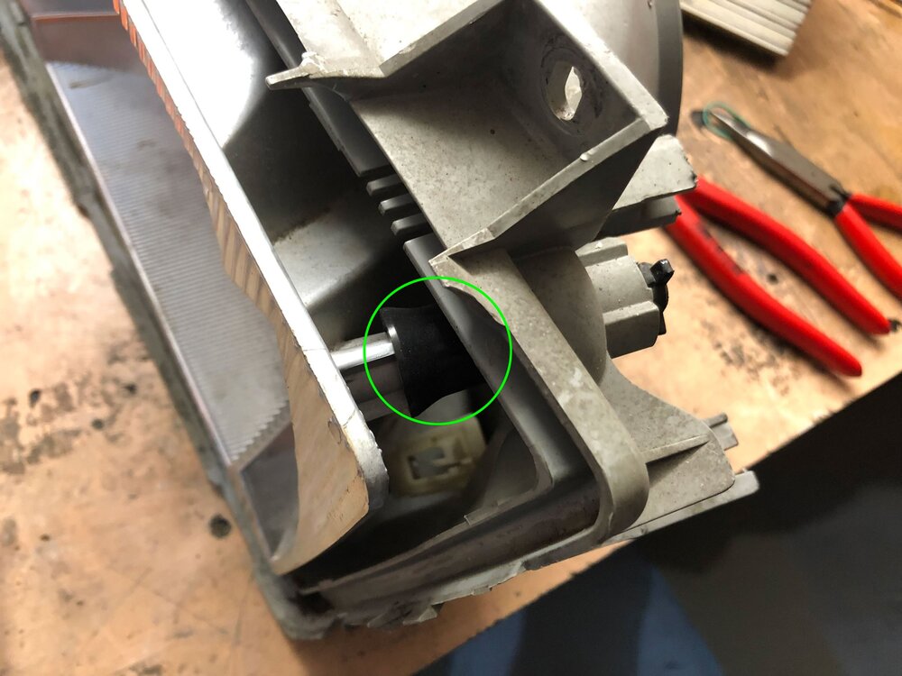

Stattdessen im Inneren des Scheinwerfers die zwei schwarzen Manschetten mit einer Rohrzange zerquetschen.
Die schwarze Manschette auf der Innenseite des Scheinwerfers (die mit dem Gewindestab zur Einstellung) löst sich von selbst vom Kugelkopf, wenn man den Gewindestab herausdreht. Wenn ich die Manschette auf der anderen Seite (s. Foto) jetzt, wie von Dir beschrieben, mit einer Rohrzange zerquetsche, wie kann ich später den neuen Reflektor wieder mit dem Kugelkopf verbinden:confused:?
Der neue Reflektor hat eine fertige Aufnahme für den Kugelkopf. Der lässt sich ohne größere Kraftanwendung dort hineindrücken.
Den Reflekor dazu auf eine Unterlage ( zB Tisch ) legen. Das Scheinwerfer Gehäuse darüberstülpen und durch Druck auf die Einstellschraube bzw. Halterung die Kugelköpfe in die Aufnahme am Reflektor pressen.

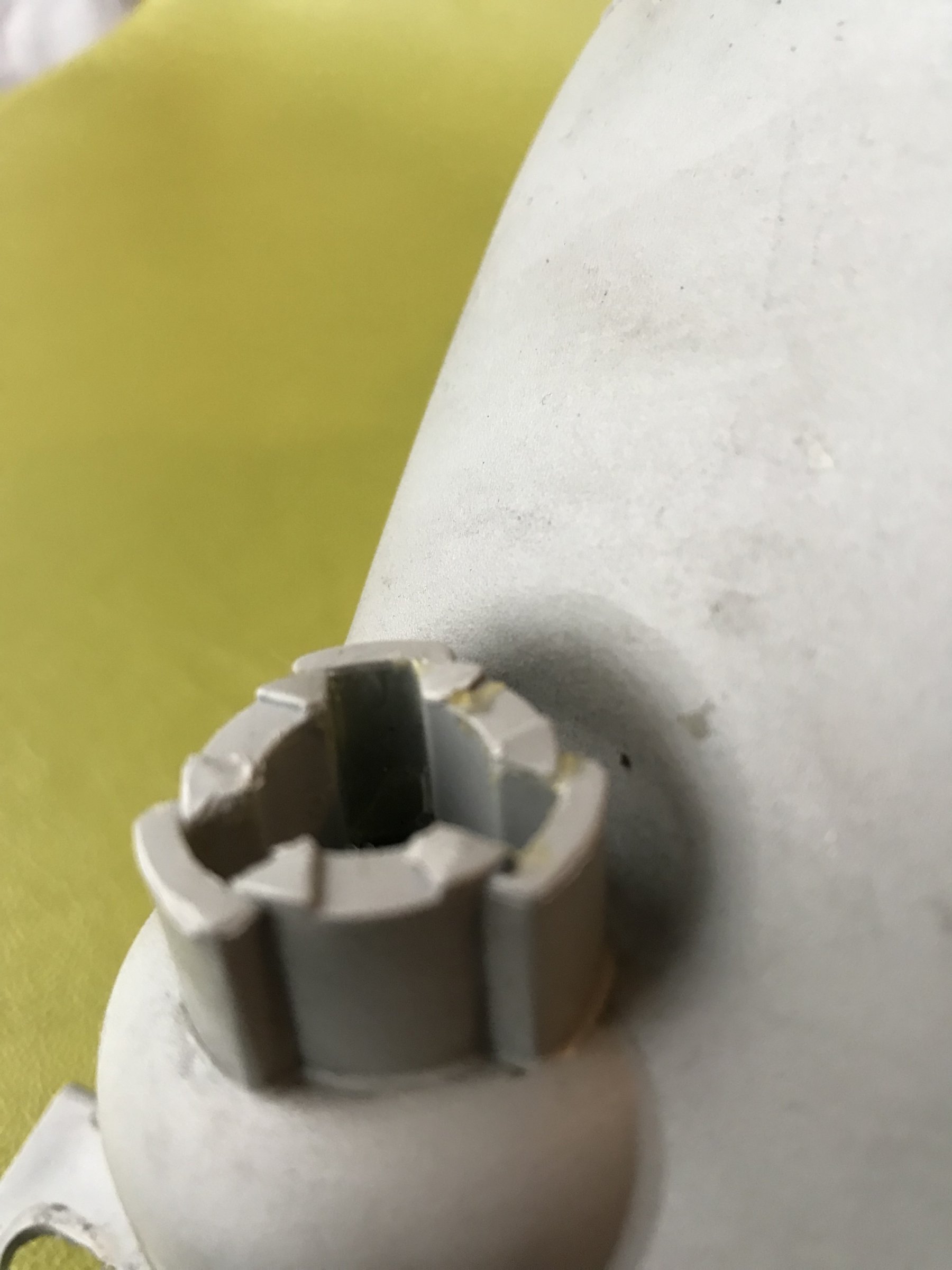

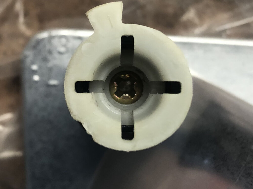

Das Problem ist an der Stelle, dass die Aufnahme im neuen Reflektor leider nicht so komplett ist, wie von Dir beschrieben. In der schwarzen Manschette sitzt, eingepresst, eine weisse Kunststoff-Hülse, die den Kugelkopf aufnimmt. Diese ist am neuen Reflektor aber leider nicht vorhanden. Es gilt also, zumindest für mich, diese weißen Hülsen unbeschadet vom alten in den neuen Reflektor umzubauen. Eine ist aber nun leider schon hinüber, da ich sie mit der Rohrzange zerdrückt habe. Das Zeug platzte übrigens wie Glas auseinander.
IMG_6394.thumb.jpeg.881f20a041728c761367f580e8ed25ad.jpeg IMG_6395.thumb.jpeg.3955592c63323161f4e048e08f202e4a.jpeg
wieso denn Linksverkehr? wirst Du damit in Deutschland fahren:captain::questionmark:
[ATTACH]210135[/ATTACH] [ATTACH]210136[/ATTACH]
Ich kann mal schauen, ob ich so eine weiße Hülse noch rumfliegen habe. Ist das die mit dem seitlichen "Clip"
Kacke, das hatte ich bislang übersehen...:redface:
Die weiße Hülse brauchst du für die Nachbaureflektoren von DJAuto nicht!
Da wird der Kugelkopf ohne alles, in die Aufnahme des Reflektors gedrückt.

Sind das jetzt die alten oder neuen Reflektoren?
Ggf. wären dann ja auch die Gläser für Linksverkehr.
