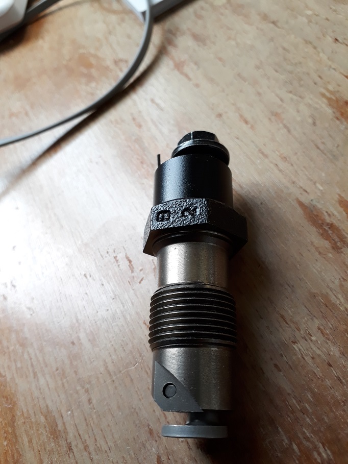

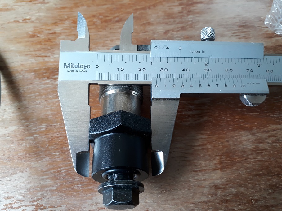

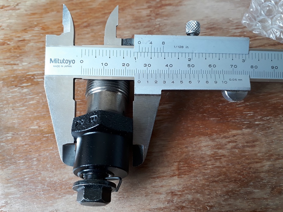

nagelneuer, unkorrodierter, unbeschädigter, unmontierter Original-Steuerkettenspanner "Made in Japan".
26er 12-kant-Ringschlüssel lässt sich drüber würgen (kein Bild).
26er (Lang-) Nuss: keine Chance.
Grund:
- seitens Saab anscheinend zulässiger Toleranzen -
Die eingeprägte/geschlagene Markierung auf gegenüberliegenden markierten Flanken des Spanners wirft den Werkstoff wohl auf.
Ich habe ja nie bezweifelt, dass 26mm Nüsse meistens/teilweise funktionieren.
Aber offensichtlich nicht immer.
Und um zu vermeiden, dass jemand bei teilzerlegtem Auto plötzlich nicht weiter kommt, sollte das erwähnt werden.

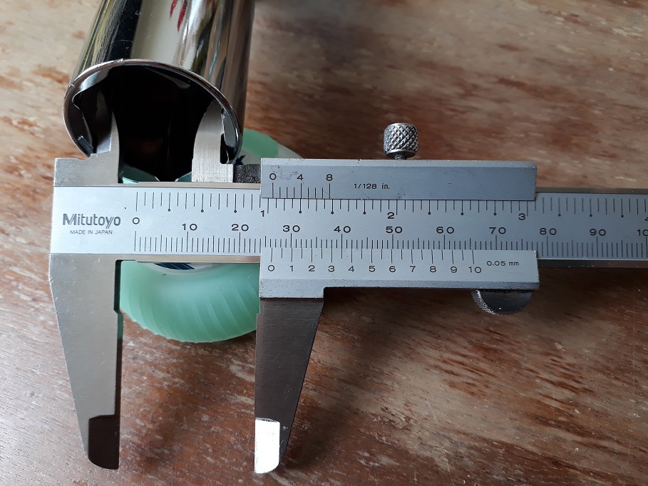

Die 26,25 habe ich bei mir auch gemessen.
Schlüsselweite 26 darf laut ISO691 zwischen 26,08 und 26,48mm liegen. SW 27 dann dementsprechend 27,08 bis 27,48mm. Gilt jeweils für die Werkzeuge.
Das Problem sind hier offensichtlich die teilweise nicht zum Spanner passenden Grenzmaße.
Ich bleibe trotzdem bei der Empfehlung, auch aus dem von PG2 genanntem Grund, bei Montage im Fahrzeug eine noch passende 26mm-Nuss zu nutzen.

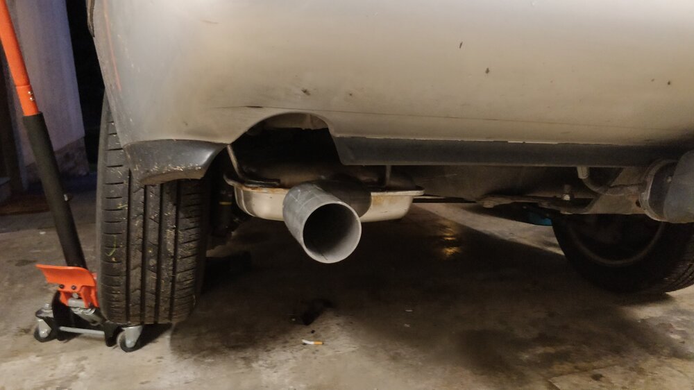

Das biegt niemand, Aufhängung 3 cm zu lang:
"gut und günstg" war die Aussage eines "unserer"Händler.
Das biegt niemand, Aufhängung 3 cm zu lang: ...
Vielleicht noch ein Wort zum Fahrzeug ... 9-5?
Hm, ärgerlich. Aber kann man die Aufhänger nicht passend biegen, so daß der Schalldämpfer richtig sitzt?
Hatte sowas schonmal, aber deutlich weniger ausgeprägt als hier.
Nö, das dürfte der 900II sein. Sieht wirklich nicht schön aus. Rückmeldung an Lieferant erfolgte?
Hab ich heute natürlich sofort gemacht.
Und ganz ehrlich das darf man nicht verkaufen, wenn man auf Skandinavische Fahrzeuge spezialisiert ist
Hersteller ist Klarius? aus UK.
Nein, und biegen war da nicht, ich hab die Aufhängungen um 25 mm gekürzt und wieder angeschweißt.

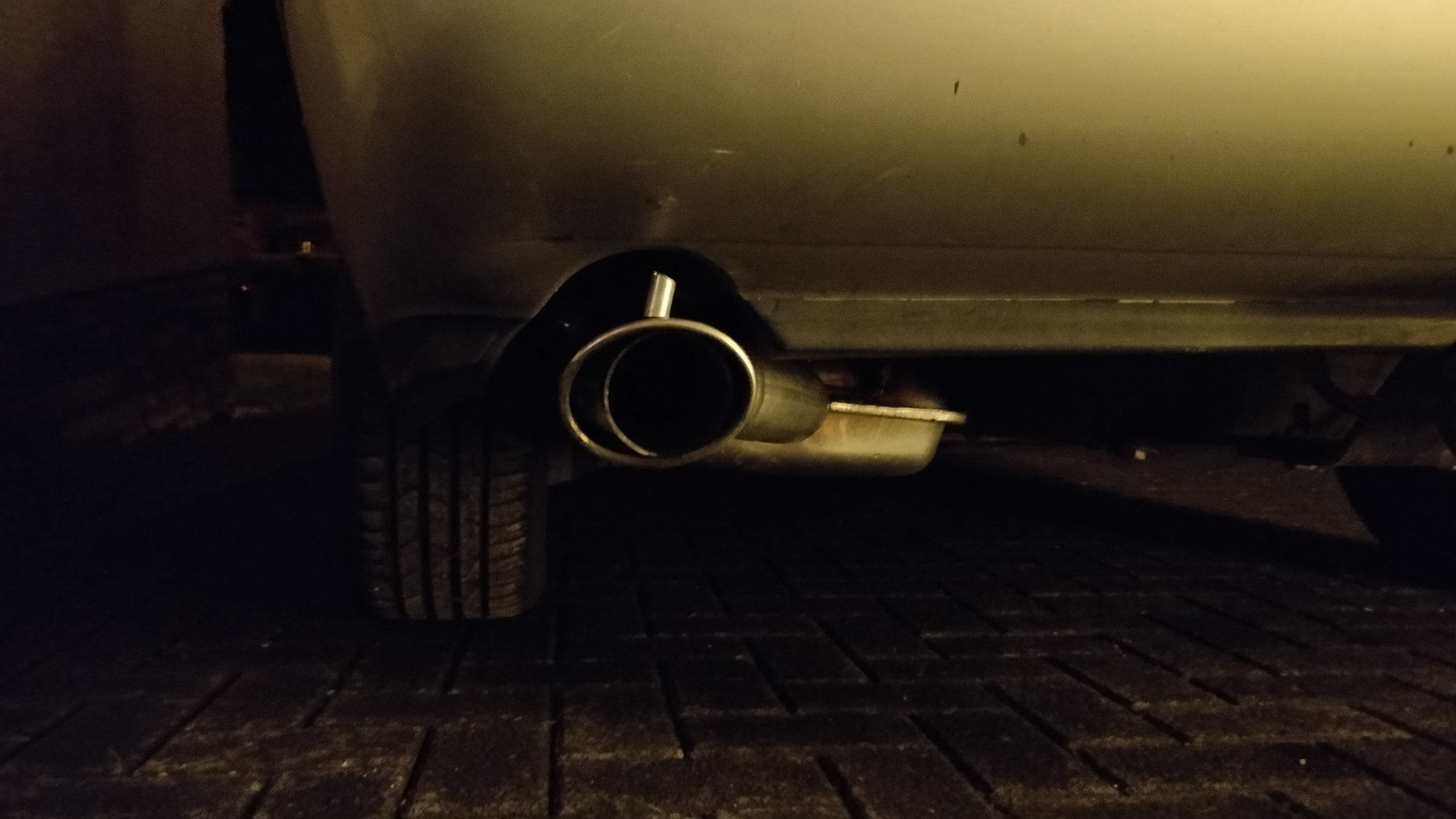

Da mal ein Bild, das hätte ich nicht biegen können, ach ja, die Träger sind auch noch falsch rum, also sind offen nach vorne.
Und seht Euch Auspuffschellen an für den 900NG.
Auf einmal sind die ungewölbt und damit unbrauchbar, zumindest da
Halber Arsch, ganz oder gar nicht,...
bin richtig sauer!
