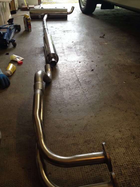

Auspuff von Raka Rör liegt einbaubereit in der Garage.

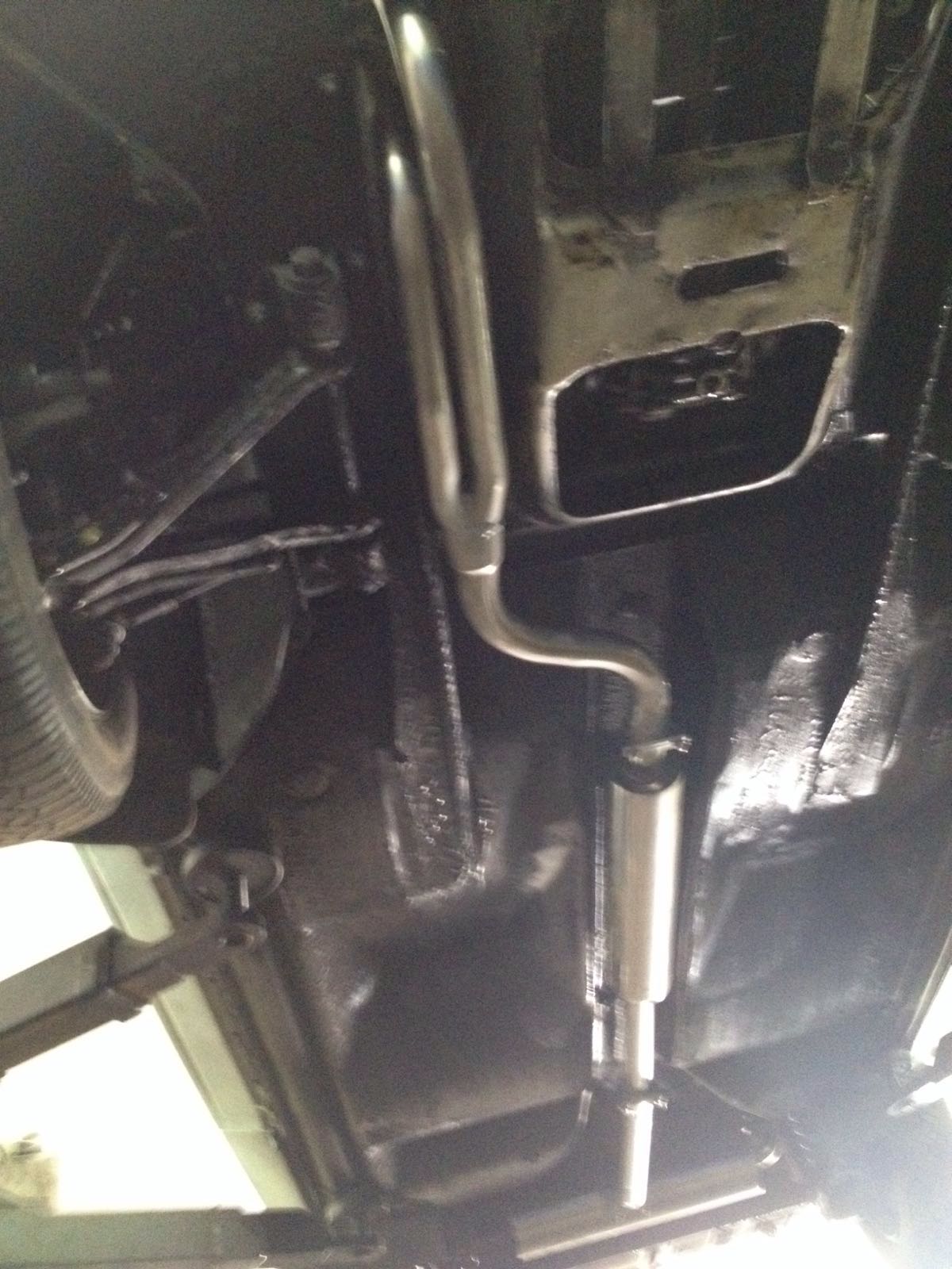

Kleines Update, am Samstag die Jungfernfahrt zum Auspuff montieren auf die Bühne.
IMG_0673.thumb.JPG.8446190c4f993fad0f1e666f380be45e.JPG IMG_0672.thumb.JPG.3f4beb7f71f434df6ddfa32c3344b0ae.JPG
Für meinen Geschmack hängt er allerdings zu tief, alleine war da nicht beizukommen.
Ich mußte schon das Hosenrohr zurechtbiegen damit es zum Krümmerflansch gepaßt hat.
IMG_0648.thumb.JPG.dbd3dfc5174fdba936ec133541486c40.JPG IMG_0669.thumb.JPG.35ff75417f9987f133d58759926d991d.JPG

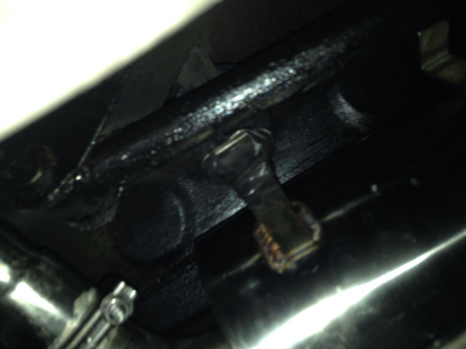

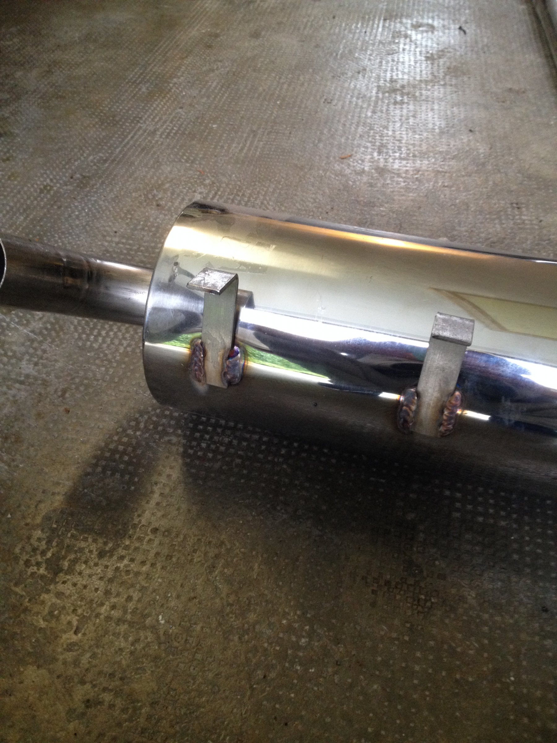

Die Befestigungshacken hinten am Endtopf sind IMHO etwas Sicherheitskritisch,
dadurch das man sich das Umbiegen zu einem vollständigen Hacken gesparrt hat ist mir das Teil so 5cm neben dem Kopf zu Boden geknallt.
Zur Sicherheit habe ich es dann noch etwas mit Gummi fixiert, es macht aber nicht wirklich glücklich.

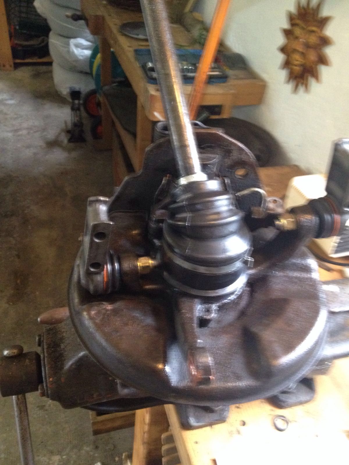

Zumindest die rechte Antriebswelle war flott ausgebaut, und das leidige Knacken am Ende des Lenkausschlages ist nun endgültig behoben.
Schuld war wohl das untere Traggelenk.

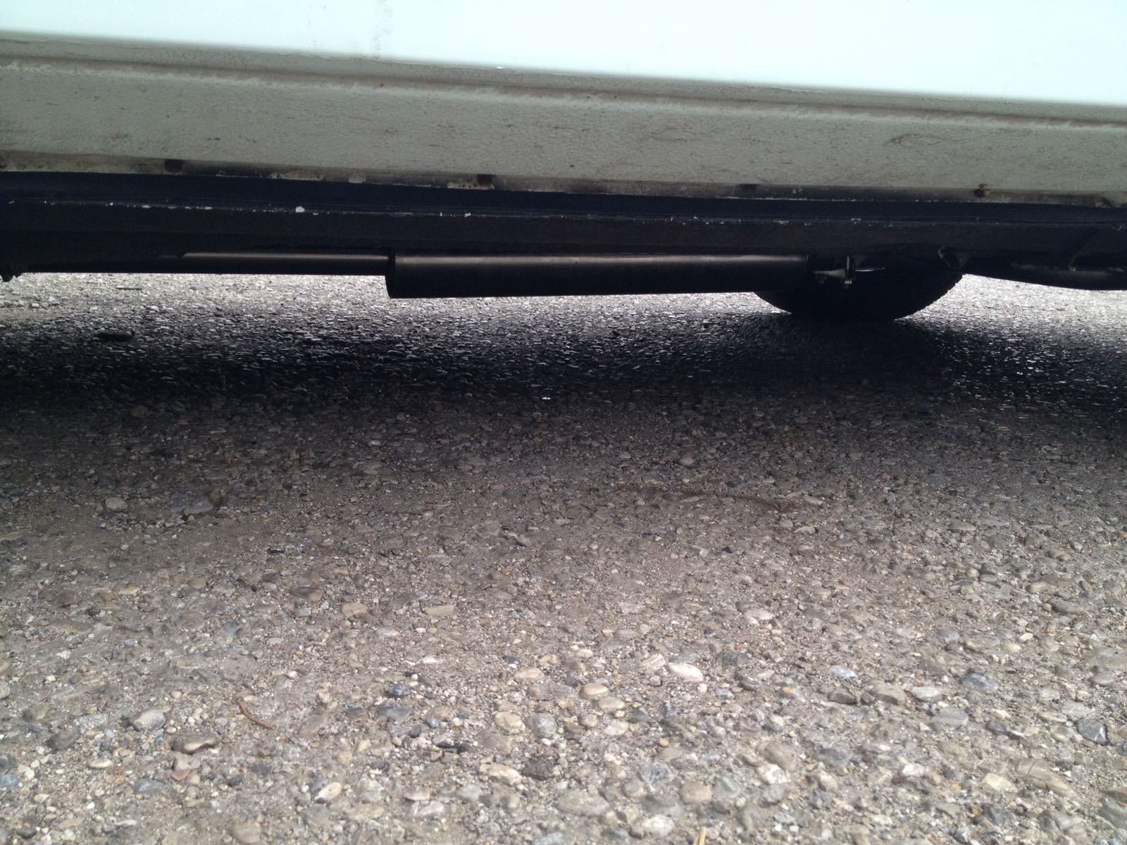

Zu dem Auspuff bitte noch Meinungen aüßern, wäre nett von Euch.. Das seid Ihr doch..
Ist auf dem Bild nicht so wirklich zu erkennen, glaube aber nicht, dass meiner soooo viel höher hängt.
Danke mal, wenn Du oder jemand anders mal messen könntest bei Gelegenheit wäre das echt super...
Da muss ich mich ja auf den Boden legen :eek: :biggrin: Kann ich gerne machen....denke aber, dass dir die Information nicht sooo viel hilft...Die Fahrwerksmodifikationen dürften das "Maß" etwas verfälschen :redface:
Dann von der Stoßstange abwärts messen ;-)
