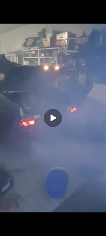

Das Fahrzeug ist in Nebenfunktion nun zur Nebelmaschine geworden. Er qualmt unendlich viel und dem ersten Anschein nach kann vermutet werden, dass er tatsächlich Öl verbrennt.
Ursache noch unbekannt...
In den kommenden Tagen soll ein Kompressionstest Klarheit bringen. Auch mit dem Endoskop soll mal in die Brennräume geschaut werden...

Hier noch ein Screenshot aus einem Video von der Nebelmaschine:

Nur im Stand lief er warm ... Fahren wäre angesichts der Rauchwolke (bei Betätigung des Gaszuges noch viel mehr, als auf dem Foto)
nicht ohne Aufsehen zu erregen möglich gewesen

Entwarnung, zum Glück.... Es war wohl doch nur Schmodder.
Nachdem ein Reinigungsadditiv in den Motor gegeben wurde, hat er aufgehört zu qualmen.
