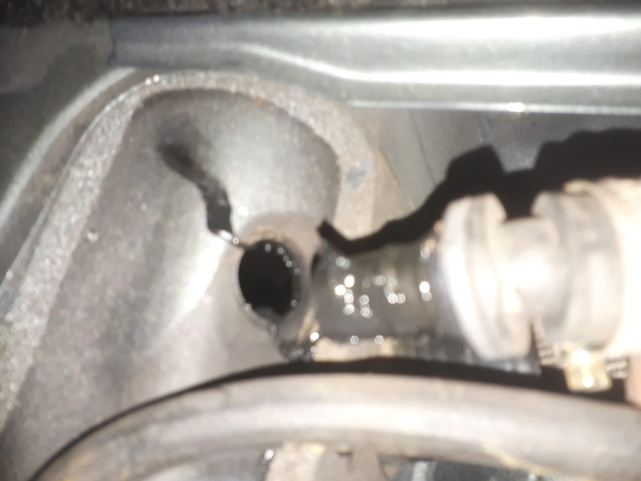

Moin Leute 🙂

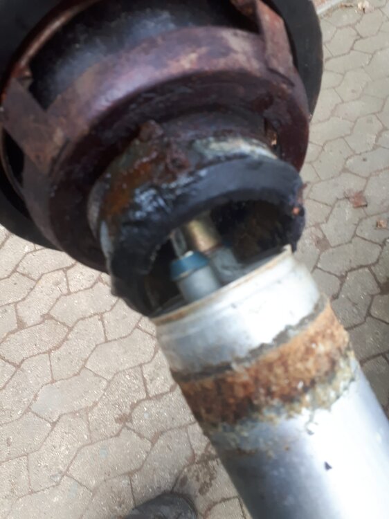

Wie es scheint, brauche ich wohl eine neue Kraftstoffpumpe ....
Ich habe die alte Bosch-Pumpe mit Gummistutzen.... Tank ist im Augenblick ausgebaut und es haben sich so gut wie alle Dichtungen im alten Kraftstoff verflüssigt.
Ergo; es muss viel getauscht werden ....
Hat jemand noch eine funktionierende Pumpe liegen, bzw. was ist die Alternative?
Moin Leute 🙂
Mach mal ein Bild.
Ist das die mit dem großen Gummirüssel unten?
Bin selber gerade nicht vor Ort ...
Aber ja, es ist die Variante mit dem großen Rüssel unten

Wenn dein Gummiprömpel noch gut ist, reicht eine Tauschpumpe (nur PUmpe).
Wenn Dein Gummiprömpel aufgelöst ist....dann brauchst Du einen Ersatz dafür
Es ist alles aufgelöst.... Brauche alles neu ...
Der Gummistutzen ist aber bei beiden Varianten gleich ? Sieht zumindest so aus 🤔
Das ist richtig. Der ist aber bei einer neuen Pumpe nicht dabei. Sind nicht mehr erhältlich

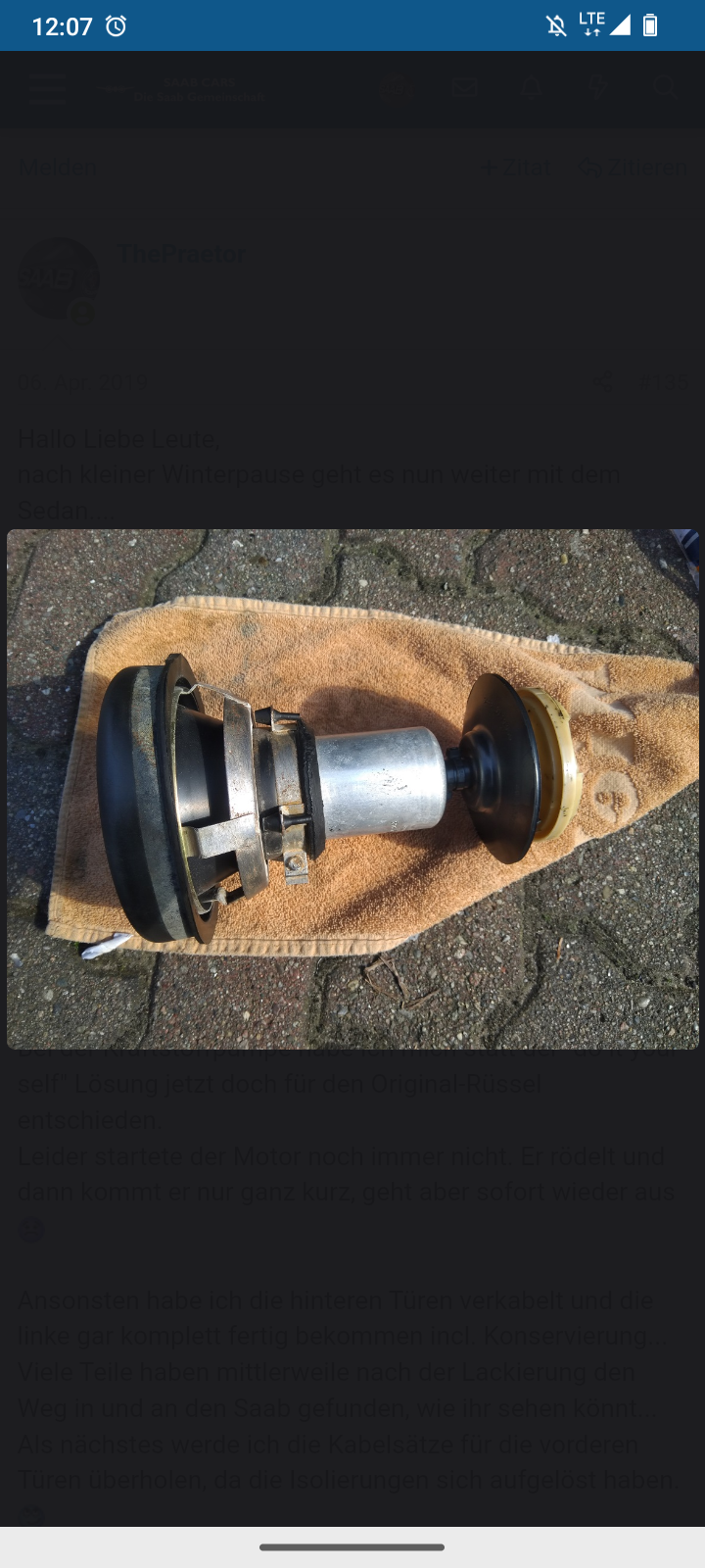

[mention=7588]Chrisbie[/mention]
Interessante Auflistung ....
Kann ich für meinen Saab nicht einfach die zweite von Dir aufgelistete Pumpe verwenden?
Der Außendurchmesser würde passen ...
Ich habe auch keinen Turbo, sondern nur einen 900i (B201) 🤔

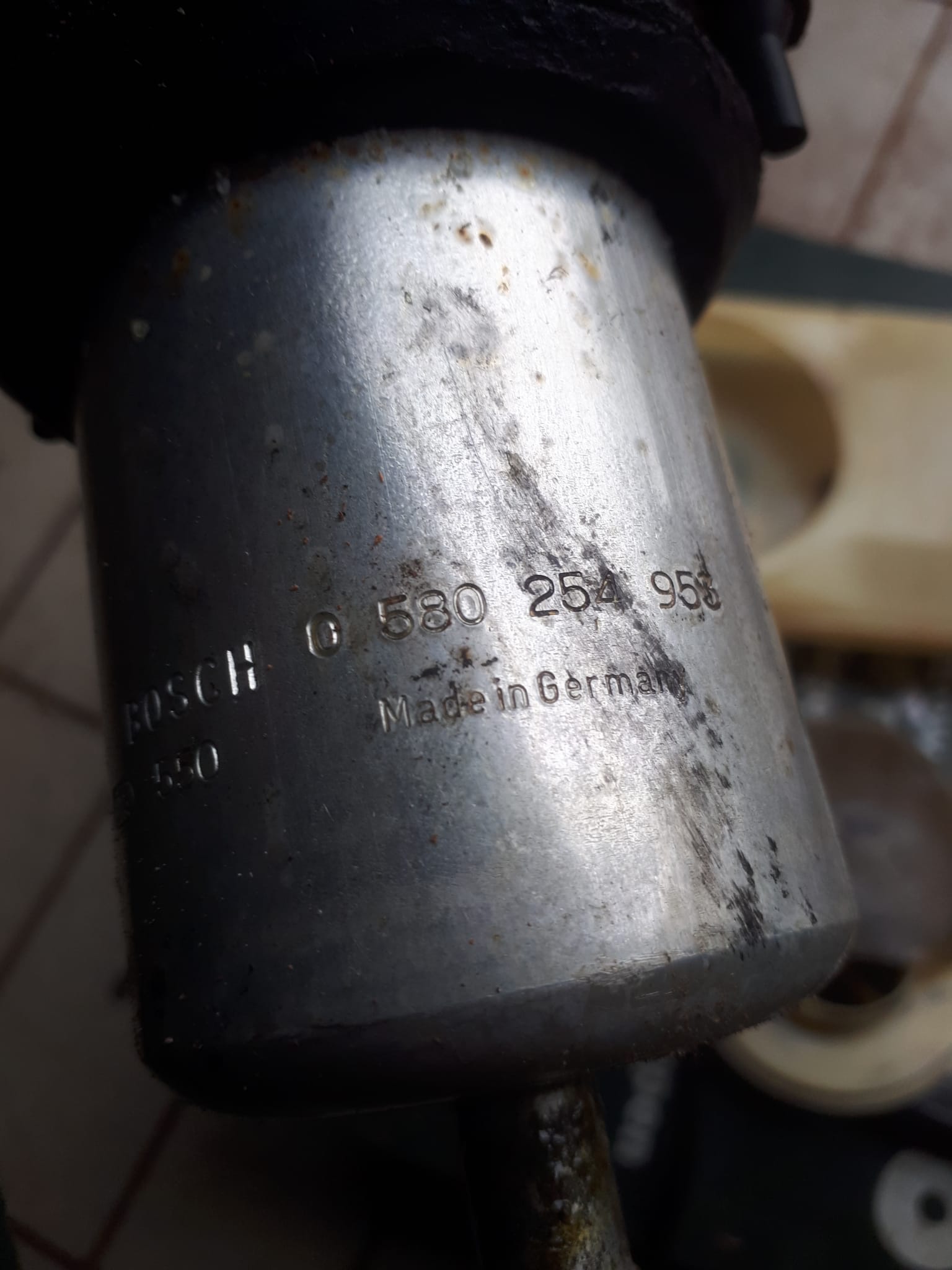

....das Bild ist meine aktuelle defekte Pumpe
Vom Prinzip sicherlich. Ich kann dir nur nicht sagen ob die Anschlüsse passen. Elektrisch und Benzin.
Leider geben die Kataloge aber keine Werte zur Pumpleistung.

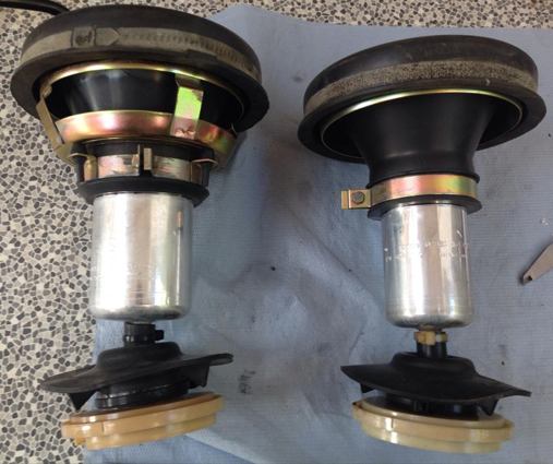

Meine 60er siehst du hier
https://saab-cars.de/threads/benzinpumpe-innenansichten.86020/#post-1721547

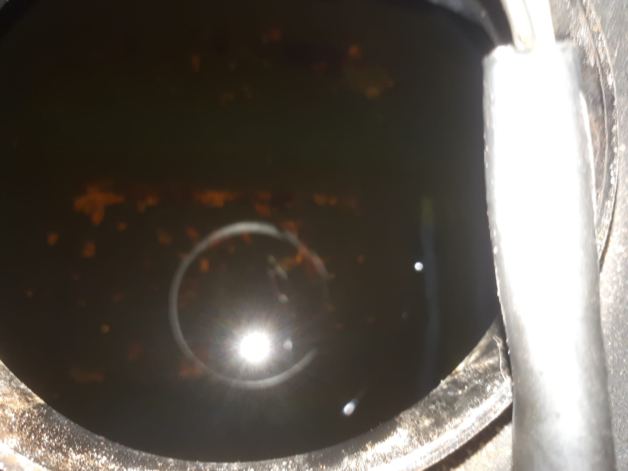

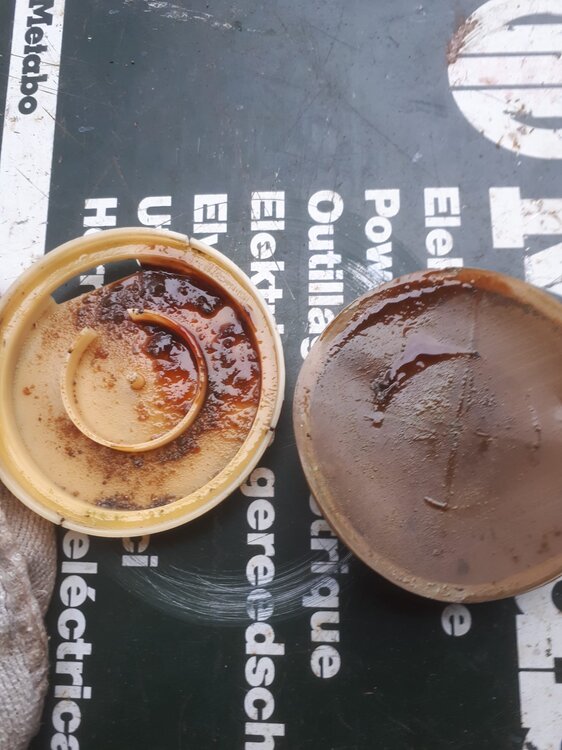

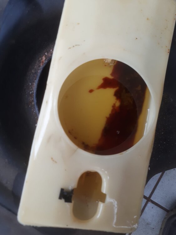

Kleines Review:
Das Kraftstoffsystem verursachte mehr Arbeit, als angenommen....
Letztlich war der Sprit zu alt und hatte im laufe der letzten Jahre alles an Gummiteilen verflüssigt....
Im Tank schwabberte eine braune Teerartige Suppe.....
Am Ende wurde der Tank ausgebaut und gereinigt. Es mussten alle Gummidichtugen, der Ansaugrüssel und die defekte Pumpe getausch werden....
Pumpe habe ich auf Empfehlung aus dem Forum eine Neue aus den Niederlanden bestellt. Folglich musste ich nicht auf die schmale 9000er Pumpe wechseln.
Auch der Druckspeicher wurde in dem Atemzuzg getauscht. (Was ein teures Teil)
