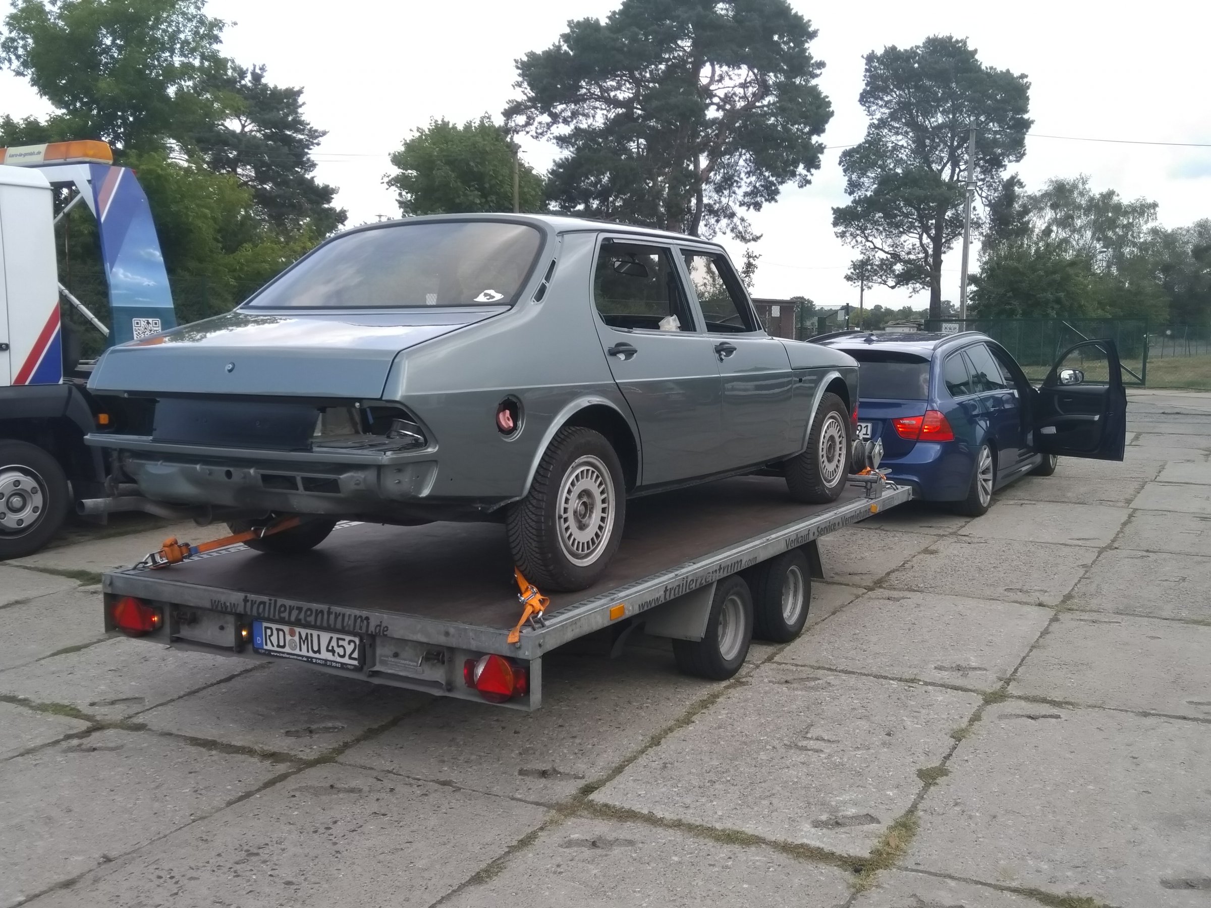

Rücktransport Berlin nach Kiel
Ach, Du hattest den irgendwo hier? Muss ich verpennt haben, oder Du hattest es nie geschrieben.
Ja, ich hatte ihn bei Karo-la in Herzfelde.
Der Betrieb dort gehört dem Vater eines langjährigen Freundes und Seefahrts-Kameraden...
Nun steht er wieder sicher in seiner Garage in Kiel :smile:

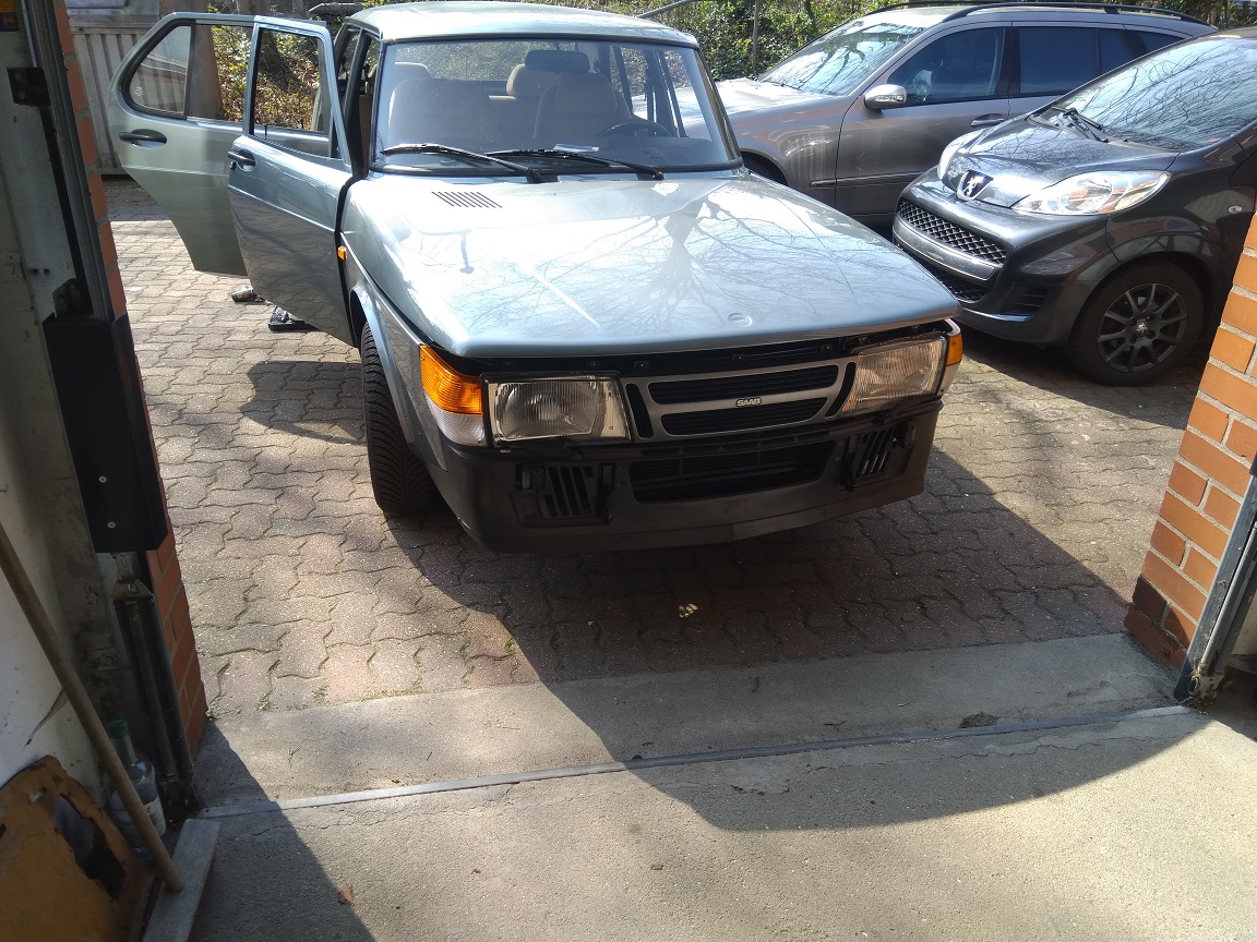

nach kleiner Winterpause geht es nun weiter mit dem Sedan....
Natürlich habe ich heute extra ein Paar Fotos für euch gemacht :smile:
IMG_20190406_113820.thumb.jpg.5250ab5405d6c6811d264a20dace2718.jpg IMG_20190406_123231.thumb.jpg.01e5c84063549a31bff82717138ac5c9.jpg IMG_20190406_123247.thumb.jpg.b389ea9320d8e102eb944551f729242c.jpg IMG_20190406_144101.thumb.jpg.6b0e3bb7aea5e2835a51b9e3d24ef76f.jpg IMG_20190406_153605.thumb.jpg.41008154b63a83406f5eb632b204dcf3.jpg

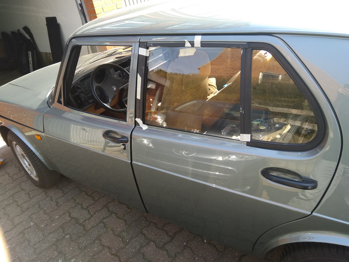

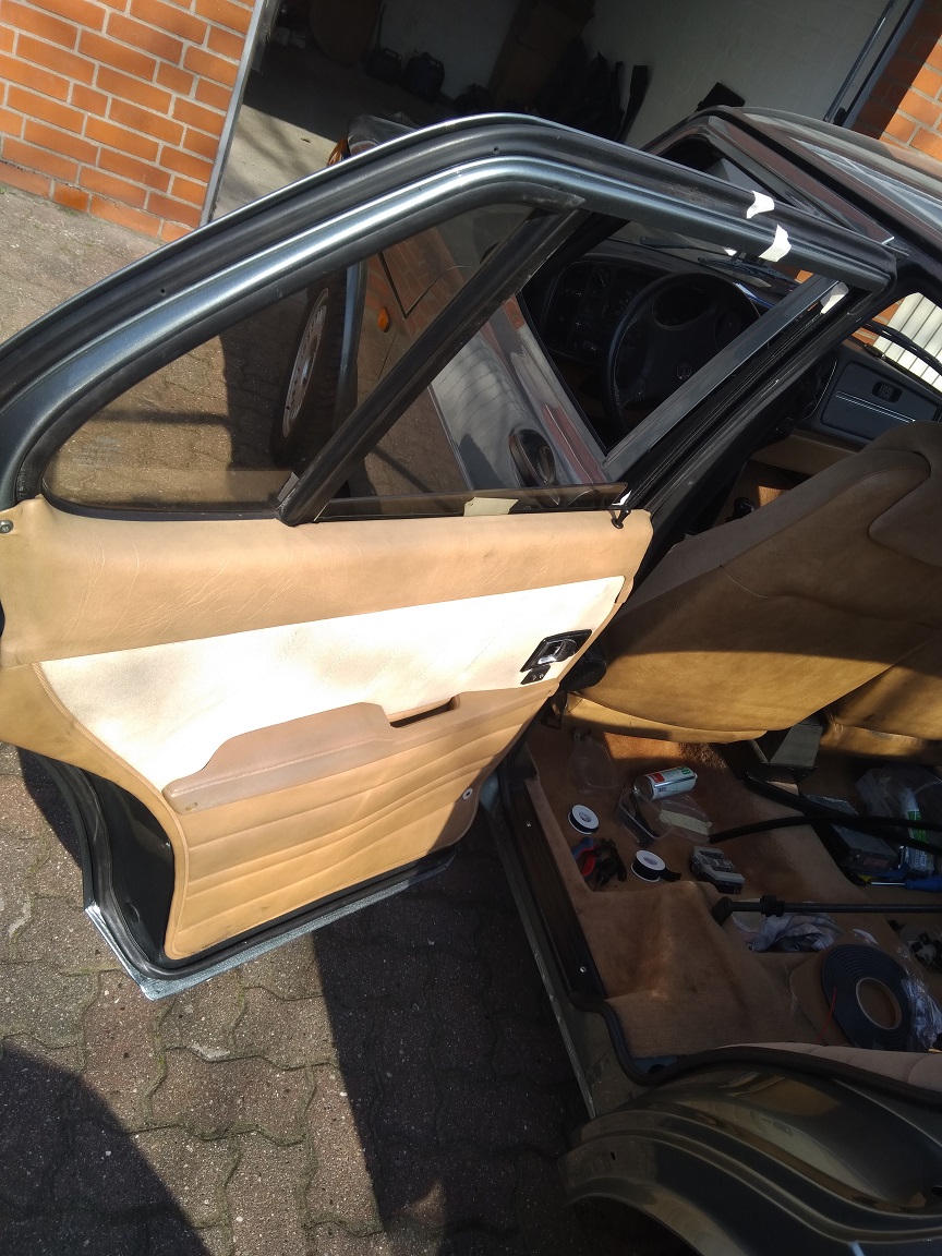

Ansonsten habe ich die hinteren Türen verkabelt und die linke gar komplett fertig bekommen incl. Konservierung...
Viele Teile haben mittlerweile nach der Lackierung den Weg in und an den Saab gefunden, wie ihr sehen könnt...
Als nächstes werde ich die Kabelsätze für die vorderen Türen überholen, da die Isolierungen sich aufgelöst haben. :rolleyes:

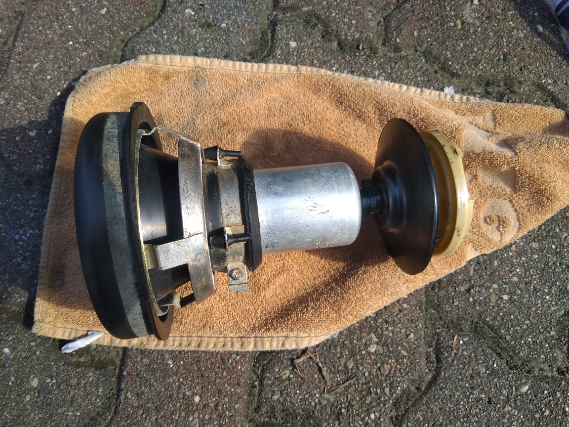

Wie schon beschrieben ist der Gummirüssel der Pumpe zerbröselt und damit konnte er keinen Sprit mehr ziehen.
Die Pumpe hatte ich dann ausgebaut und in der Werkstatt eines Freundes ans Netz gehangen.
Sie hat fleißig einen ganzen Eimer voll Wasser ausgepumpt und dabei noch etliche Gummikörner ausgespült.... Ergo: Sie ist nicht defekt.
Nach einem Eigenversuch, den Rüssel durch einen Schlauch zu ersetzen, habe ich letzte Woche den originalen Rüssel als Neuteil eingebaut.

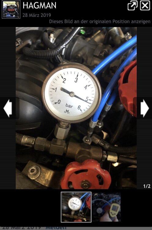

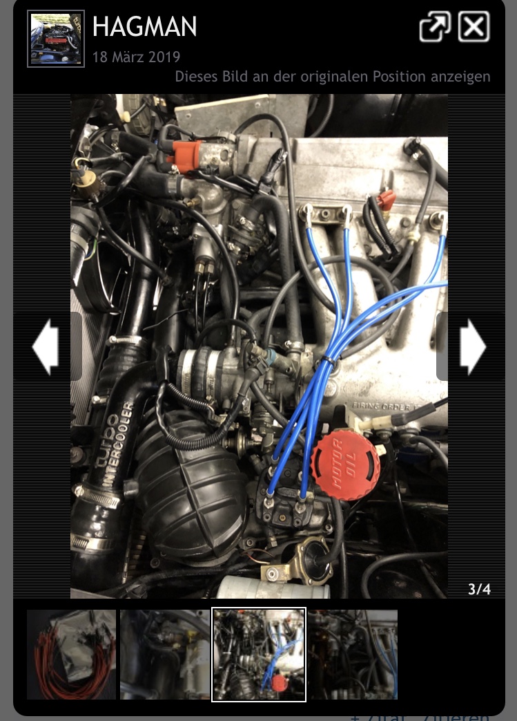

Ich habe das Thema K-Jetronic gerade „durch“. Einige im Forum, besonders Patapaya& Co (Dspecial-Joschy-René-Klaus-Nitromethan-AeroCV-Chrisbie-Erik-Turbo9000-XYY) haben mich unheimlich unterstützt. Das gebe ich jetzt gerne weiter - der nöchste 8V - jetzt ist Deiner „dran“. :top:
Ich denke es wäre super, wenn Du den Wagen bewegen UND restaurieren könntest. Wir haben da im 8V T Thread https://www.saab-cars.de/threads/87iger-8v-turbo-neuaufbau.64286/ eine Menge zusammengeschrieben. Mein 87iger Turbo und der 88iger Turbo von „Patapaya“ haben Kat- und somit sehr viele K-Jetronic-Komponenten vom Sauger. Hast Du auch Kat ? Ich könnte Dir Komponenten leihen zum Testen (wie es Kratzecke :ciao:bei mir gemacht hat .... danke nochmal).
Wenn Du in Kiel lokalisiert bist, ist das von uns eine Weile entfernt (280 km). Wenn Du den Saab aber zum Laufen bekommst könnten wir hier in VEC einmal die Drücke messen, Pulsrelationstester anschliessen etc ..Lafrentz, der so viel bei Dir geholfen hat, kann das natürlich auch (und natürlich besser ... nur nicht umsonst ... denke ich).
Melde Dich wenn Du etwas brauchst ... aber der Wagen sollte Laufen ... dann macht es alles mehr Spaß.
