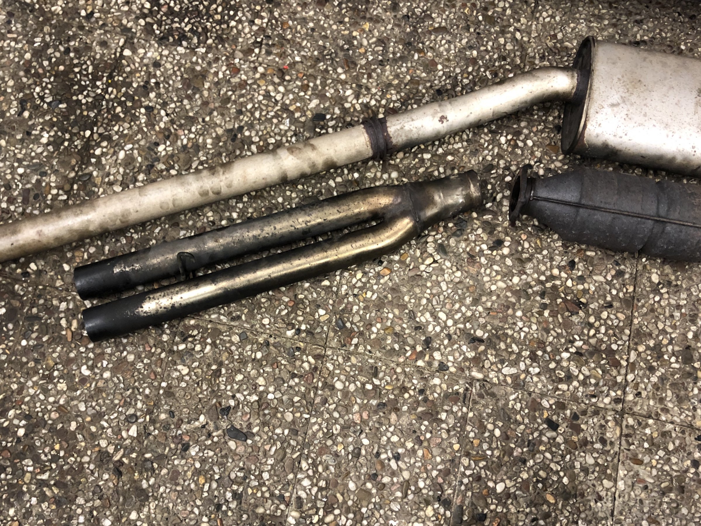

Moin Allerseits,
ich habe an meinem Softturbo BJ 1993 mit Originalkat einen coolen originalen Doppelauspuff . Da dieser allerdings aus Stahl ist und bereits angerostet ist spiele ich mit dem Gedanken auf einen Edelstahl-Doppelauspuff umzubauen. Ich konnte allerdings weder bei Ferrita noch bei anderen bekannten Adressen eine Doppelauspuffanlage für die spätere Modelle mit Kat finden. Im Netz bin ich auf diese-sagen wir mal so- Teillösung "ab Kat" gestoßen: https://www.ebay.de/itm/Edelstahl-Auspuff-Saab-900-2-0-Turbo-und-Softturbo-/263024396730.
Ich kann aber nicht nachvollziehen, ob die etwa größere Endrohre tatsächlich ungestört passen würden und ob überhaupt dieses Endrohr in ein Softturbo passen würden. Der Preis ist relativ fair, kennt aber jemand den Hersteller/den Anbieter und was sagt Ihr zu dem Teil? Müsste man ihn eintragen? Bin mit der Thematik wenig vertraut, daher bitte ich um Nachsicht!
Herzlichen Dank an alle!
Gruß aus Berlin
Jac
Die Edelstahl-Alternative ab Kat gibt es doch.
Daran ein Edelstahl-Doppelendrohr (von Simons oder ähnlichren) anzupassen ist kein Problem und wurde schon mehrfach praktiziert.
Sogar mehrere. Und eine davon kannst Du Dir z.B. bei Peter oder mir gern bei Gelegenheit anhören. Klingt super, und hat sogar eine ABE.
Und klar: Bei der Aktion natürlich unbedingt den alten Serienkat mit raus werfen, und einen feinen Edelstahl-Euro2-Kat, hier auch gern KlausKat genannt, mit runter schrauben.
und wo bekomme ich den "Klauskat" ?
Im link von jacsaab in # 29 ist doch genau das gewünschte Turbo-Endrohr (ohne Endtopf) als Doppelrohr gezeigt, das gegenüber dem beschriebenen Ist-zustand (ist der denn eingetragen?) keine Auswirkung auf Emissionen haben sollte.
Sollte es (ggf. mit üblicher Anpassung) nicht passen oder gefallen, kann mans doch, wie heutzutage üblich, zurückschicken!

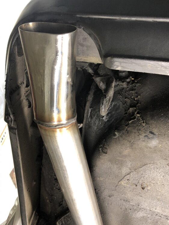

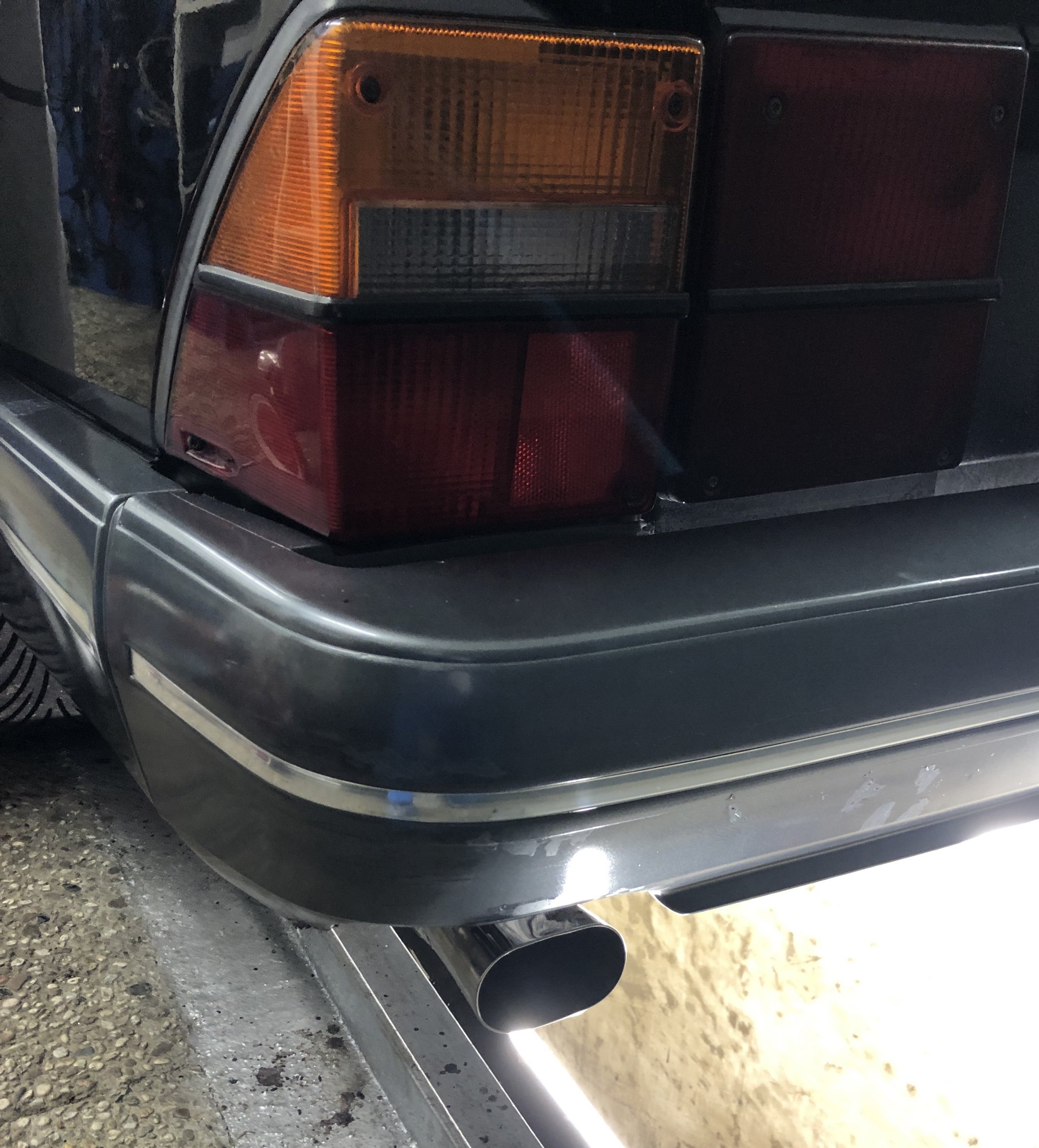

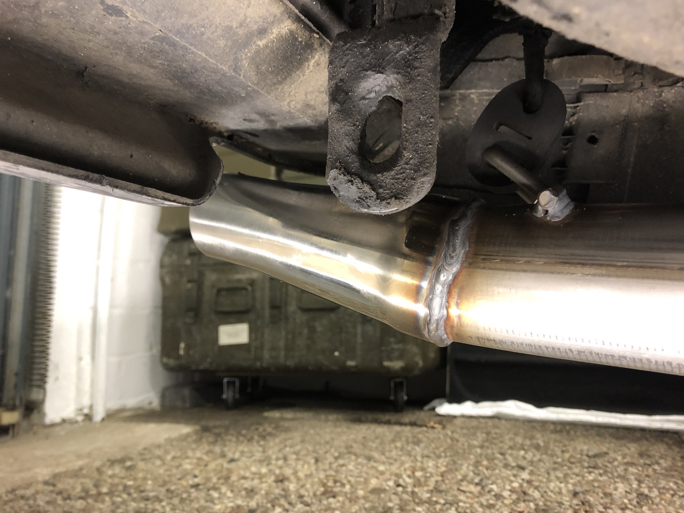

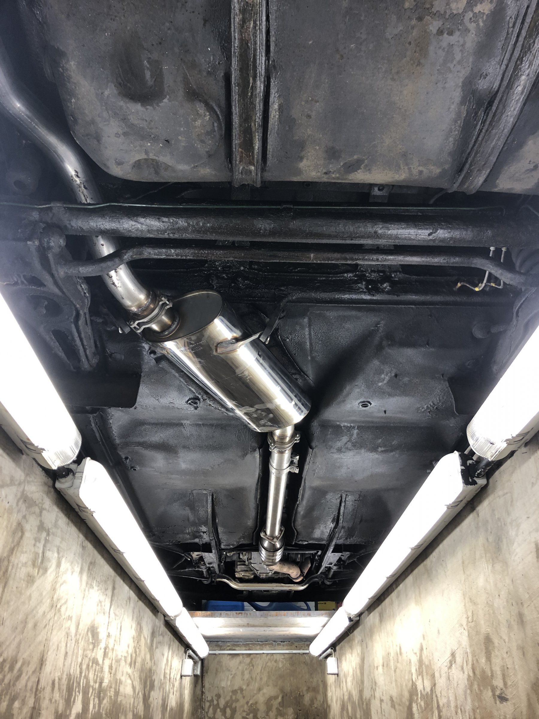

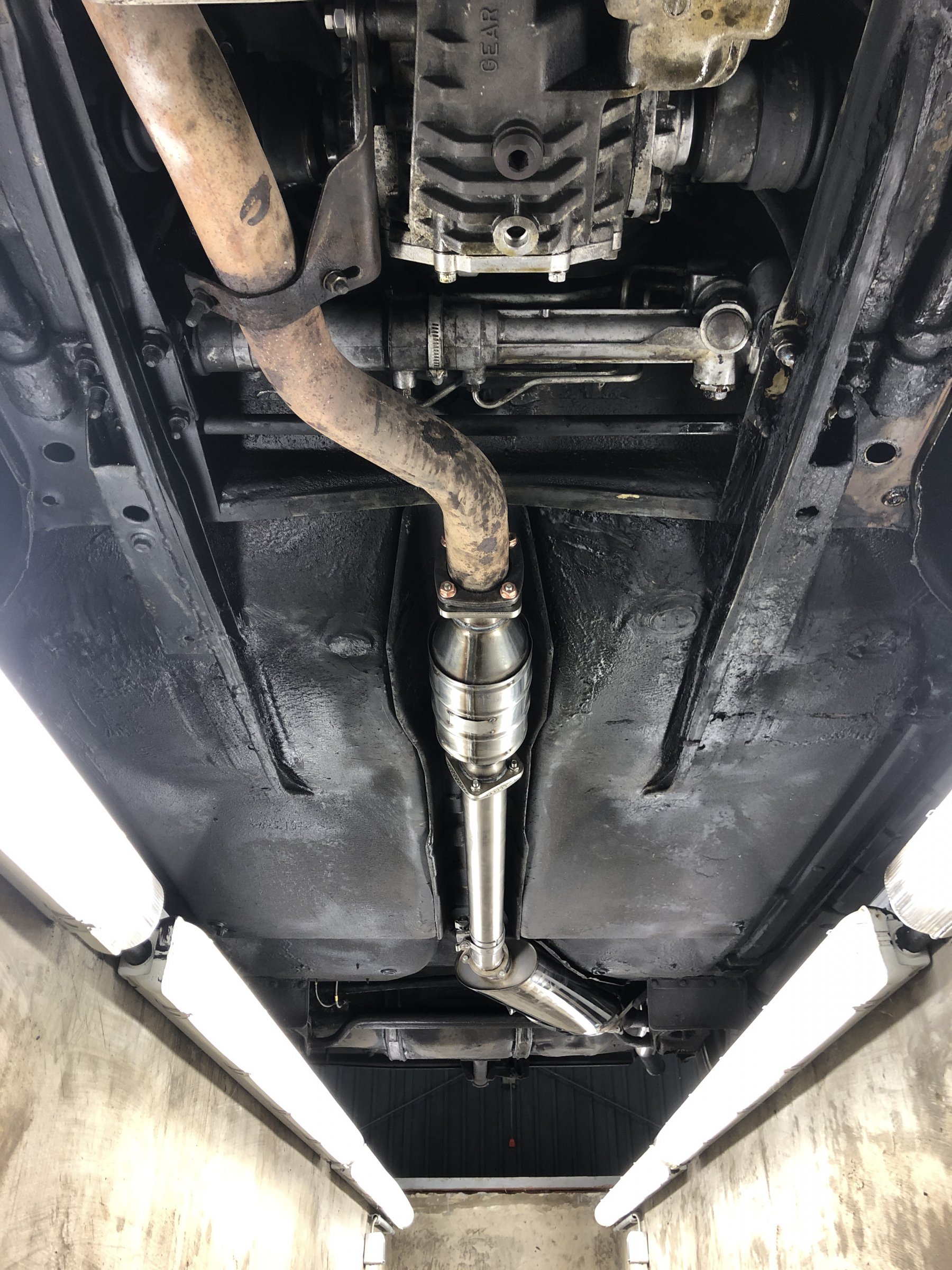

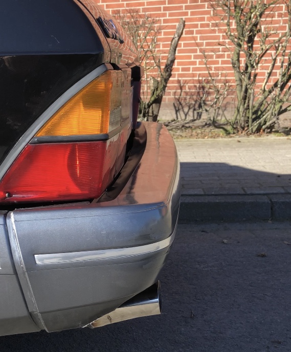

A3385C1F-4AF7-40BB-BE73-C8C0E6425234.thumb.jpeg.80f849b2b482e80155ec390d2ed2c1cb.jpeg FE948640-3D36-411A-B7D4-BE97D560739B.thumb.jpeg.47ac5570e48fa136b65a023f0ee98ca9.jpeg 8CEDEA33-9D02-4C0D-930B-1CF687941A9C.thumb.jpeg.cc44edd0ad5943aafcaaaafa57d51fc7.jpeg 0E06DDFE-C1AD-4F94-87D7-2443EED57108.thumb.jpeg.6ac0653eb7c46271ee15ecea00524127.jpeg 32810870-F2E1-4A9B-85A8-EE35609496D8.thumb.jpeg.ead5096292a2ff23fac44566d1c03659.jpeg Habe heut’ den 88iger H-16S mit dem wackeligen Simmons-Doppelrohr mit dem „Klaus-Matrixkat“ und dem „Ralf Müller-VA-Auspuff“ repariert.
Sehr zufrieden ! Der erste Auspuff seit langem der mir Spaß beim Anbau gemacht hat. Er ist perfekt auszurichten, klingt toll.
Er ist im Klang heller als die ähnlich präsente Simmons Sportauspuffanlage am DI-S aber stößt nirgends an. Die Ferrita am Cabrio damals war wesentlich schlechter gefertigt, war zudem dumpf und leise. Das Chromrohr, in das man von schräg oben leicht hineinschauen kann finde ich spitze. Ich kann die Anlage nur empfehlen - bestens verpackt, schnell geliefert, ABE hat sie auch. Auf in den Frühling. HAGMAN

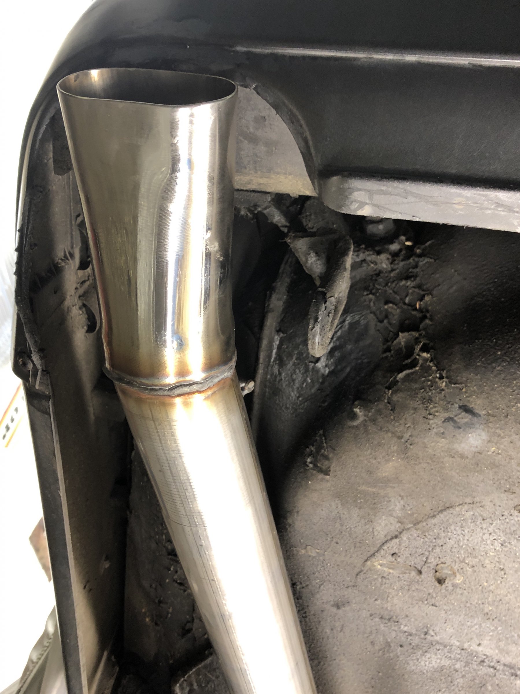

[ATTACH=full]157480[/ATTACH] [ATTACH=full]157481[/ATTACH] [ATTACH=full]157482[/ATTACH] [ATTACH=full]157478[/ATTACH] [ATTACH=full]157479[/ATTACH] Habe heut’ den 88iger H-16S mit dem wackeligen Simmons-Doppelrohr mit dem „Klaus-Matrixkat“ und dem „Ralf Müller-VA-Auspuff“ repariert.

Des einen Freud, des anderen Leid. Spaß beiseite, so schlimm ist es nun auch nicht, aber mich stört das schräg nach oben ragende Endrohr im DTM-Style.
Ich hätte es lieber wie das Original parallel zur Asphaltoberfläche ausgerichtet gehabt. War auch zur Feinjustierung bei Herrn Müller einmal in Aschaffenburg vor Ort, seitdem ragt es nicht mehr so steil nach oben, womit ich leben kann.
Ansonsten bin ich mit der Anlage auch sehr zufrieden.
