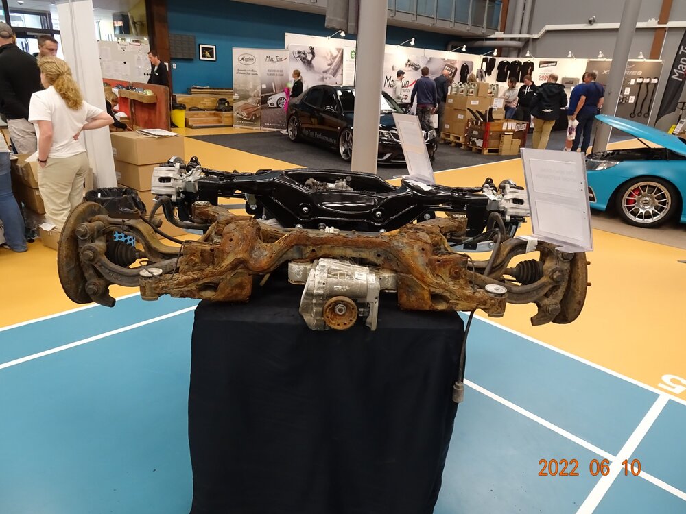

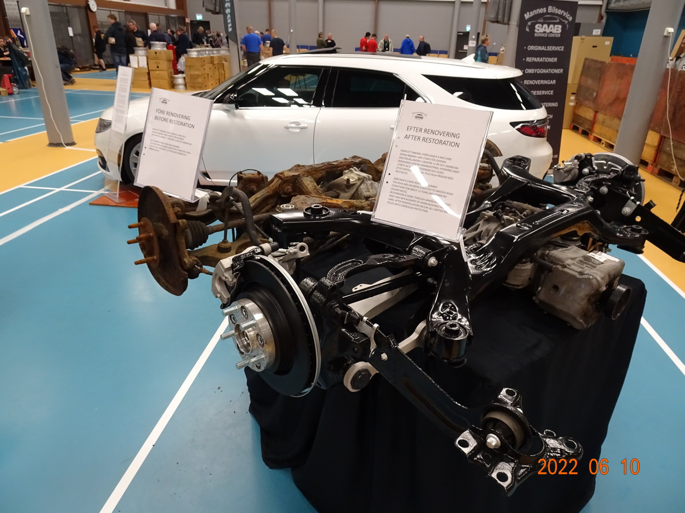

Da gab es ein Bild aus Trollhättan, wie eine Hinterachse rostig aussehen kann nach Gebrauch auf salzigen Strassen. Bild zeigt Vorher / Nachher.
Spricht nicht wirklich für die Qualität der verwendeten Materialien,
wobei eine gelegentliche Reinigung solche Schäden sicher verringern könnte.

Das Problem bei der XWD-Hinterachse ist die Oberflächenbehandlung, Beschichtung und Einbaulage. Die Teile sind nur lackiert und liegen im Bereich der Flugbahn von allem Dreck, Sand, Rollsplitt, etc. der auf der Straße liegt und hochgeschleudert wird. Besonders auf den skandinavischen Nebenstrecken (Schotterstraßen) wirkt sich das übel aus.
Übrigens betrifft das auch den 9-5/II XWD und beim Insignia 4x4 ist das auch nicht unbekannt.
