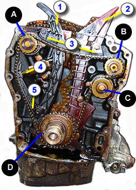

Hier mal zum Selbst-Beschriften:
A=
B=
C=
D=
1=
2=
3=
4=
5=
Da fehlt doch was ...
Jetzt nicht auch noch den Kopf verlieren...sooo schlimm ist das alles gar nicht....:rolleyes:
:D mal ohne google
A= obere Ausgleichswelle
B= untere Ausgleichswelle
C= Umlenker (?)
D= RItzel auf KW
E = Einlass NW
F= Auslaß NW
1= linke Gleitschiene SK
2= rechte Gleitschiene SK
3= obere Schiene Ausgleichswellenkette
4= Kettenspanner Ausgleichswellenkette
5= ? liegt da drunter der Spanner für die SK? Dachte die wäre höher
Und die AW werden mit Einlass und Auslassseite bezeichnet
C Umlenkritzel
D AW-Ritzel
1 Ist Druckschiene Steuerkette
5 Ist druckschiene Ausgleichskette.
Der Steuerkettenspanner ist im Zylinderkopf montiert.
