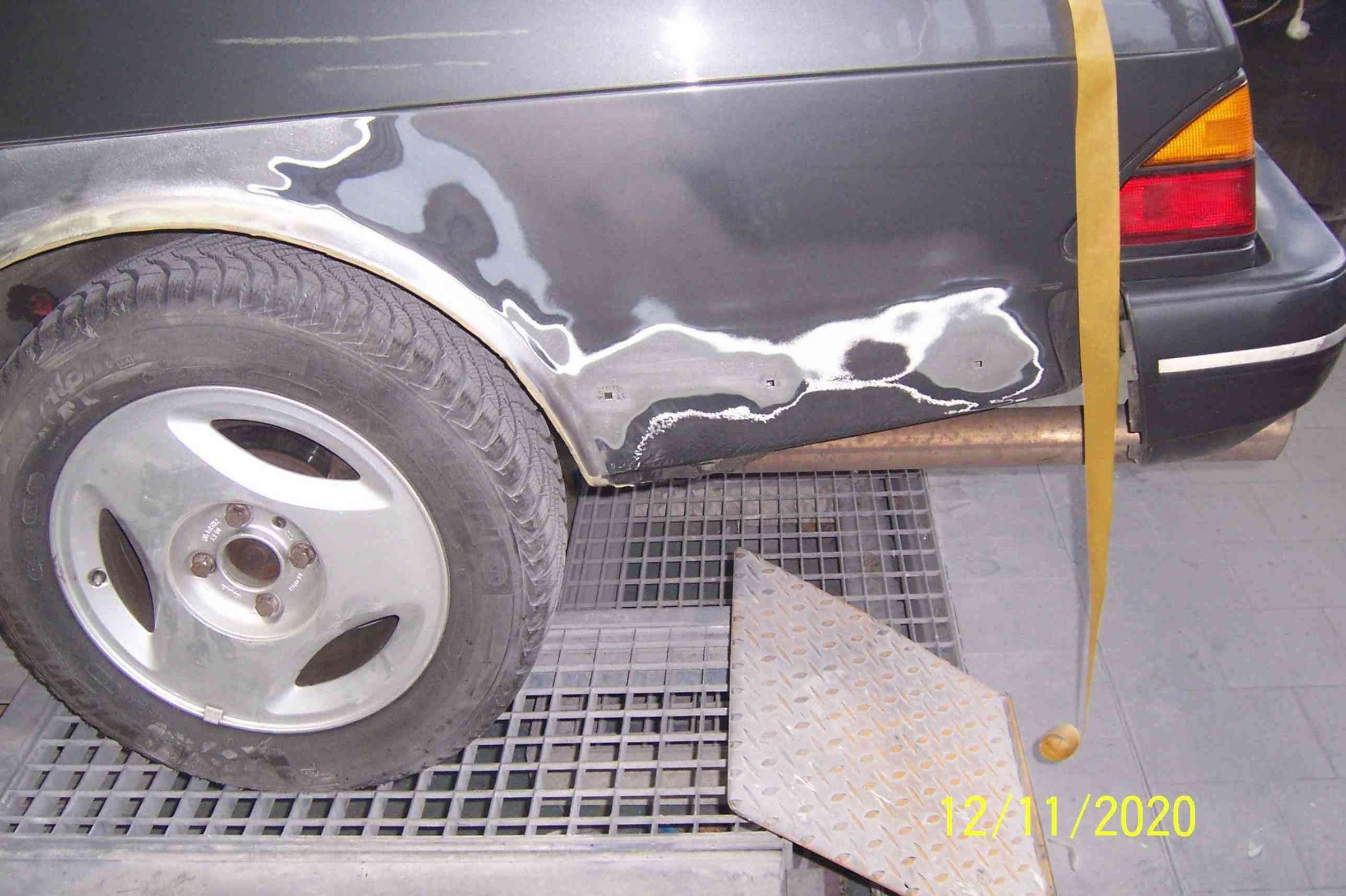

Sind das Einzugshülsen im Blech, wo dann eingeschraubt wird ? Oder wie wurden die Leisten befestigt ? (beim Vorfacelift)
Hm, ich hatte das so verstanden, dass der Wagen bereits lackiert wurde.
Wie sollen nun noch Löcher in die Karosse, falls nicht bereits vorhanden....?
Ja, der Wagen ist bereits lackiert...
Einige der Löcher sind noch vorhanden, andere "verschwunden"... Daran ist allerdings nicht der Lackierer schuld, sondern die Jungs, die die Ersatzbleche eingeschweißt haben ohne auf die Löcher zu achten :frown:
Ist mir auch anfangs nicht aufgefallen...
Jetzt noch Löcher hinein zu bekommen ist jedoch, laut Lackierbetrieb kein Problem

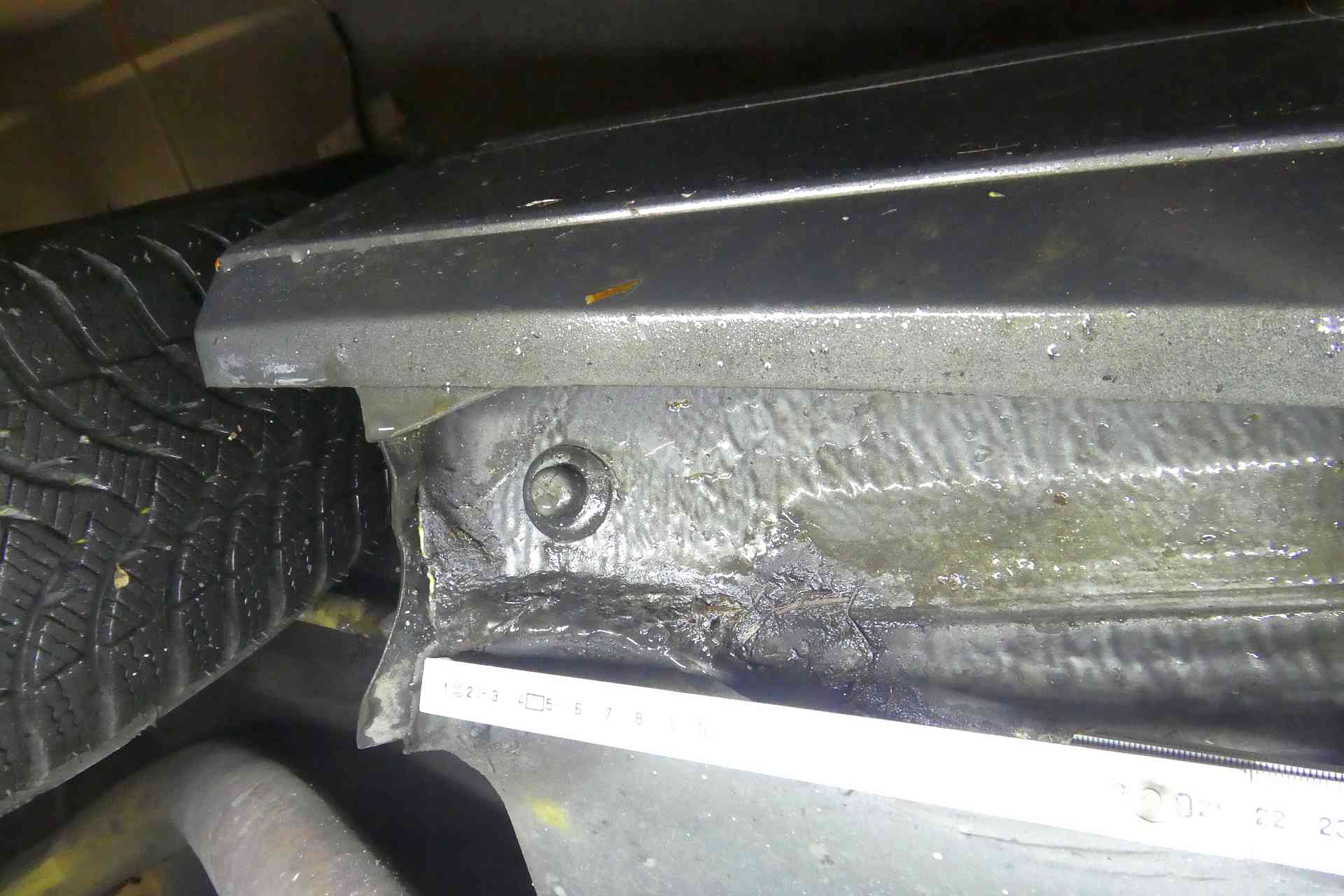

Kann mir noch jemand ein Bild von dem Ablaufstopfen schicken ?

Spielt Steil oder Schrägschnauzer eine Rolle ?
Nein.
Kannst du damit was anfangen?
Verstehe ich das richtig?

Das Bild ist super, danke :top:

Hat jemand "zufällig" noch einen Ablaufstopfen liegen ? :rolleyes:
Wie ich sehe gibt es wohl doch einen Unterschied zwischen Steili und Schrägschnauzer bei der Anzahl der Löcher für die Seitenbeplankung.
Der Steili hat zwei und der Schräg hat 3 Löcher :rolleyes:
