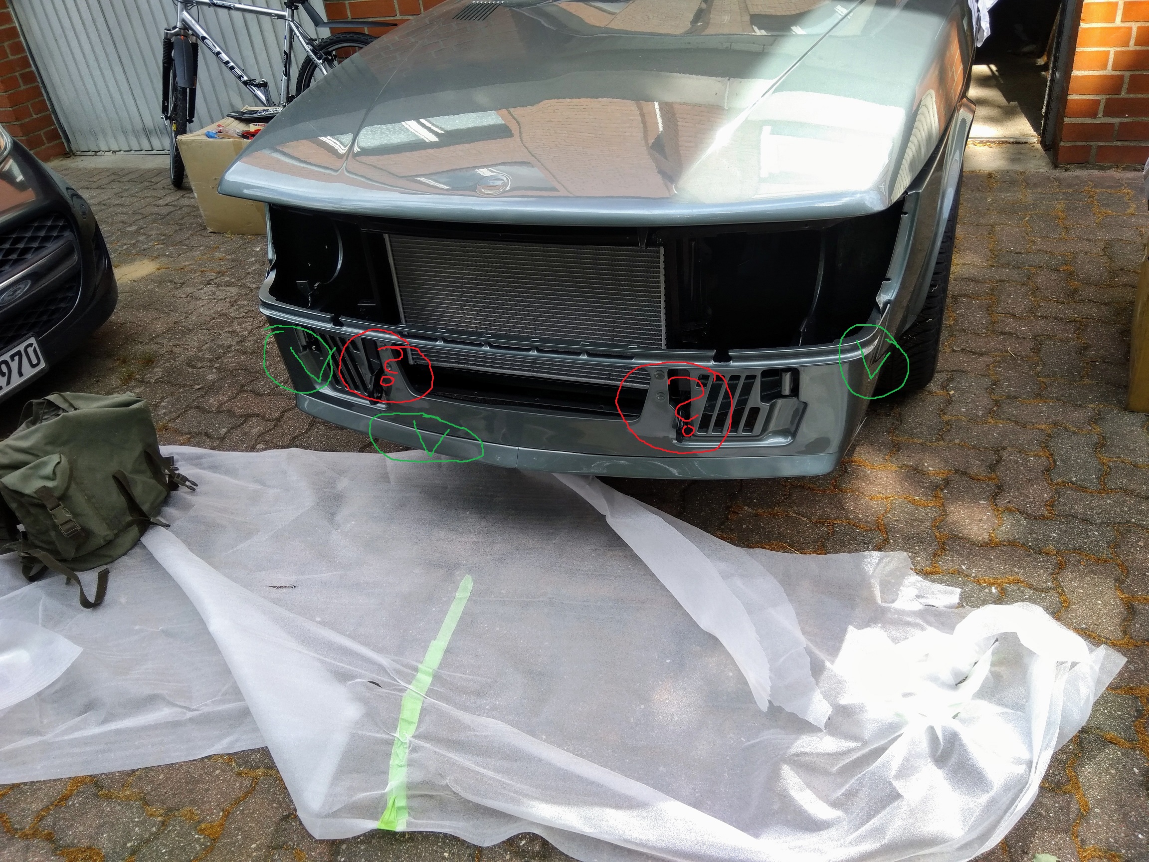

Nochmal eine Frage zur Frontschürze, über welche ich mir leider keine Aufzeichnungen gemacht habe :redface:
Mir ist die korrekte Verschraubung in Teilen leider noch ein Rätsel...
Im Anhang mal ein Bild dazu.... Ich habe die beiden Stellen, bei denen ich Hilfe brauche in Rot markiert
An den Stellen ist je eine Metallklammer eingesteckt.
Ein passendes Bild habe ich leider nicht.

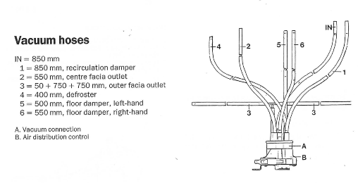

Moin,
kann mir jemand helfen? Dieser unterdruckschlau mit der Nummer 5 führt bei mir nirgendwo hin. Befürchte der ist irgendwo abgegangen. Weiß jemand wo der hin gehört? Danke im Voraus
Grüße Florian
hilft das ?
Vielen lieben Dank. Das müsste ich finden.

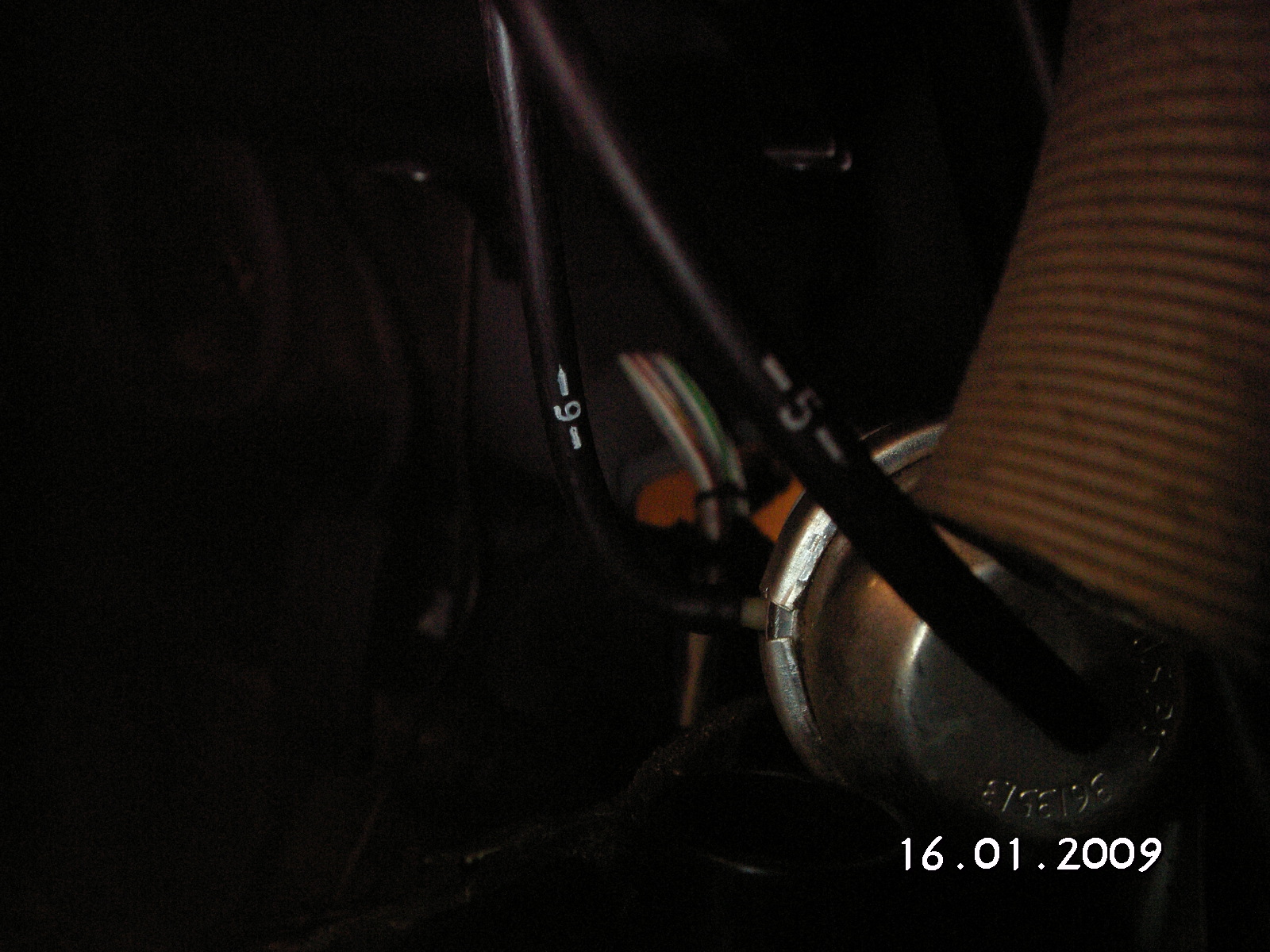

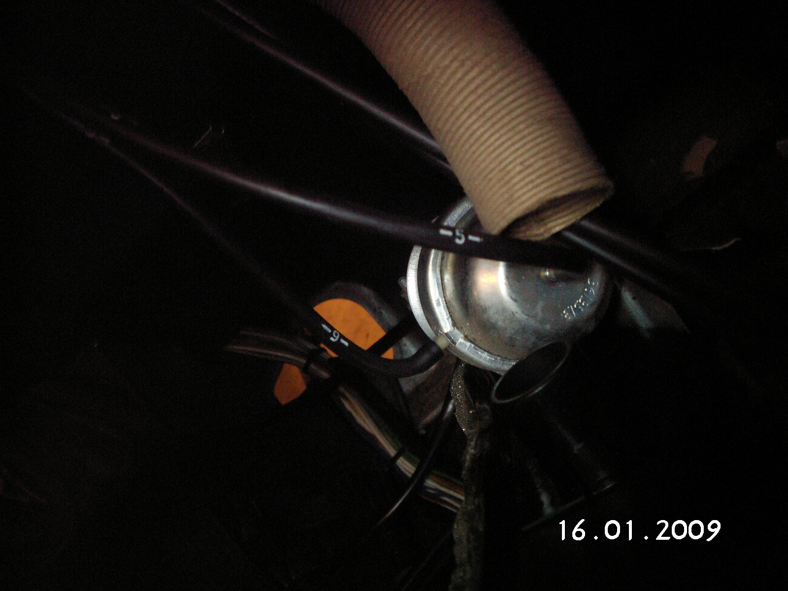

[ATTACH=full]208034[/ATTACH]
die 5 hängt bei 3 Autos auch nur so herum- das scheint Absicht zu sein. Mit Tape festgeklebt. Fehlt da was bei meinen Autos?
