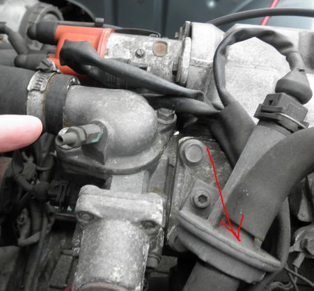

86er ohne Kat - richtig? Da war das mit der Lage der Temperatursschalter ja anders als bei meinem, aber 20-30 Sek. nach Kaltstert sollte ja die Kaltlaufanreicherung aktiv sein - dort sollte der Fehler zu finden sein.
Funktioniert der Zusatzluftschieber richtig?
Wenn du die beiden Schläuche abziehst, muss drin ein deutlicher Spalt (4 mm) erkennbar sein, der sich bei zunehmend warmem Motor nach einigen Minuten komplett schließt.
[ATTACH=full]150418[/ATTACH]
Das werde ich prüfen beim nächsten Mal...
Kann gut sein das da ein Luftproblem vorherrscht ...
