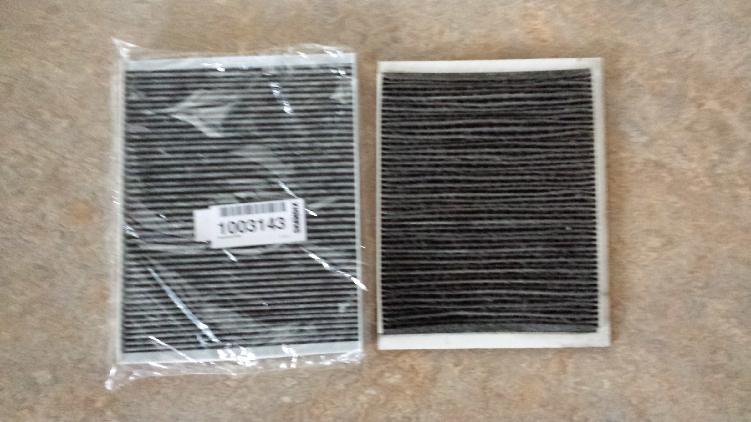

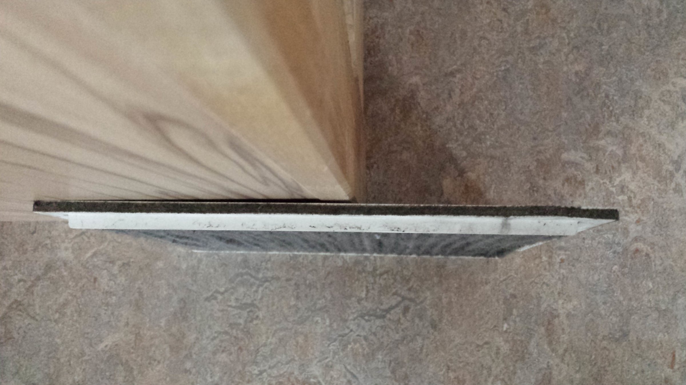

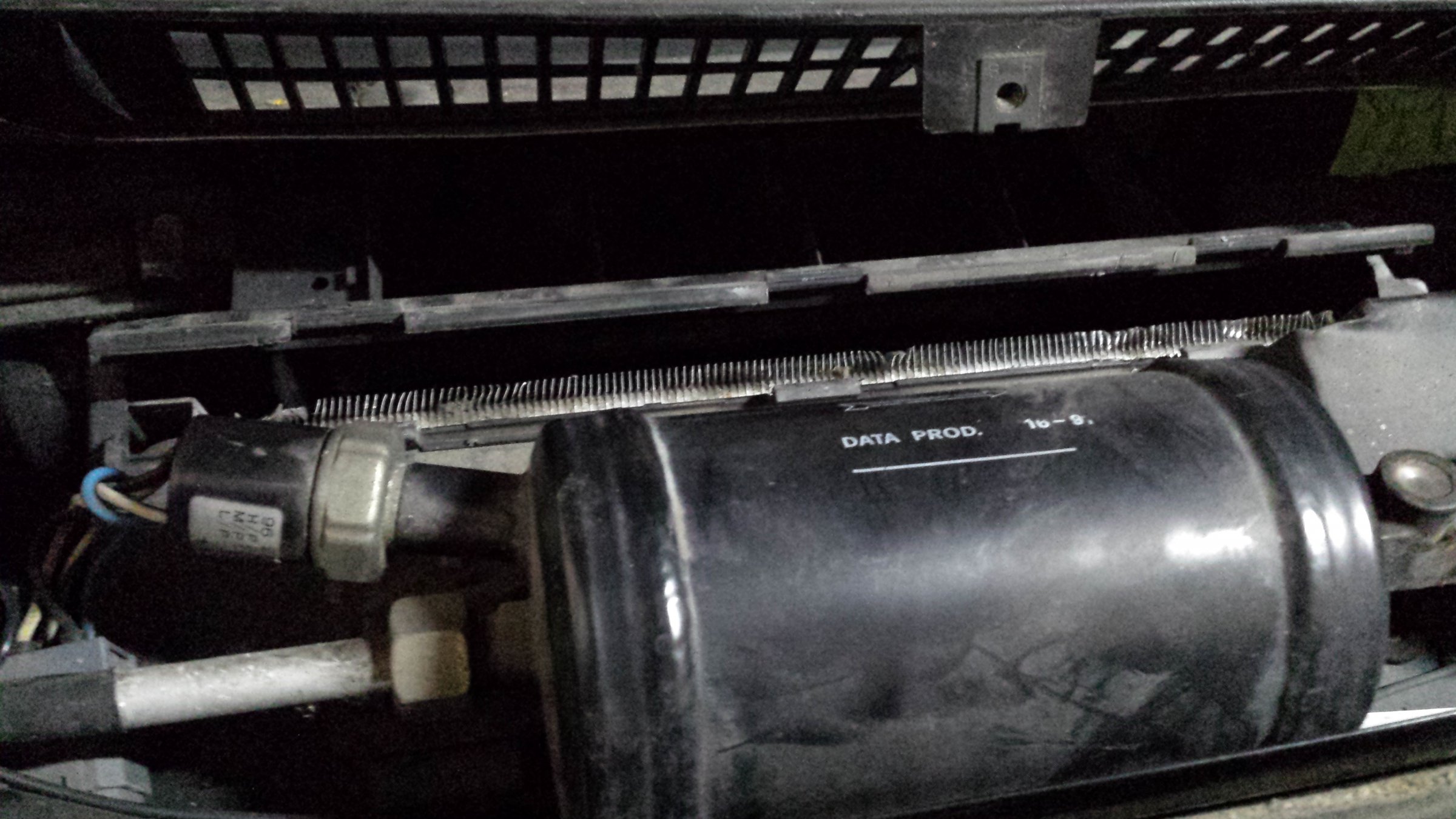

inzwischen gibt es ja eigentlich (wieder?) bei den üblichen Versendern zumindest laut Beschreibung passende Filter mit und ohen Aktivkohle zu bestellen.
Dachten wir zumindest. Ist aber in der Praxis doch nicht so einfach.
Modell: Saab 9000 CC MY 91 mit Klimaautomatik
verbaut war ein Innenraumfilter mit einem flachen rundumlaufenden Rand (siehe Bilder).
Der rechte Filter ist der alte und dessen weißer Plastikrand ist 12 bzw. 15 mm breit aber nur 6,3 mm dick. Der Filter ist im Filterbereich nur 13 mm dick.
Der bestellte laut MY Zuordnung passende Filter von S...x ist 19 mm dick und passt nicht in den Schacht neben den Wärmetauscher. Und links ist noch diese Blech von der Befestigung des Wärmetauschers, so dass dort auch die 13 mm zu dick sind (deswegen an den Rändern des bisherigen Filters auch nur die 6,3 mm). Das ganze Gehäuse hat einen Aufkleber mit Saab 9630302.
Auch mit Internetrecherche habe ich bisher keinen Filter finden finden können, in dessen Beschreibung ein solcher flacher umlaufender Rand erwähnt wird.
Kann uns hier jemand weiterhelfen? Ist das ggf. kein Originalfilter?

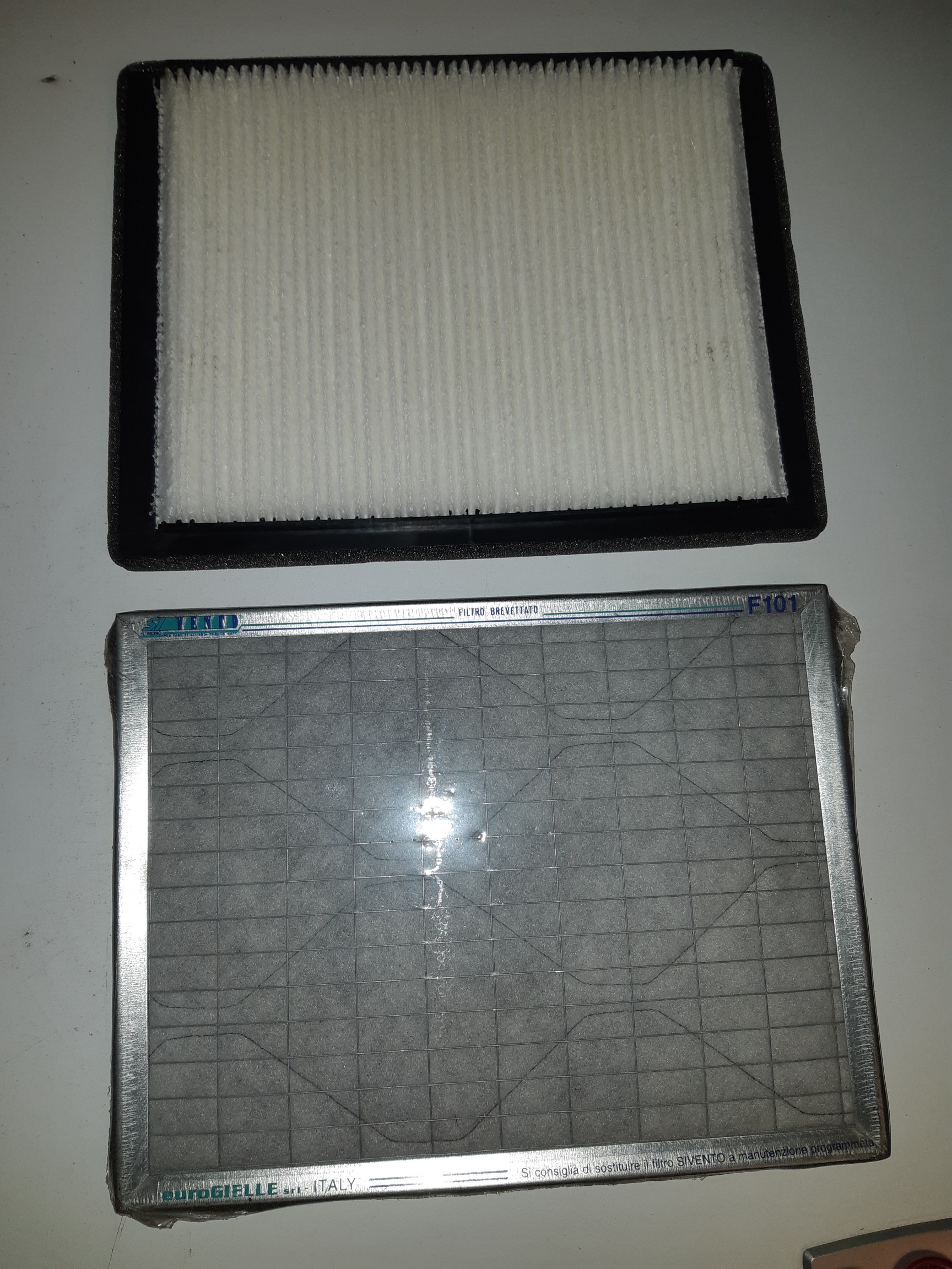

Gib mir mal die Maße des Filters. BreitXHöheXStärke.
Ich meine ich hätte noch welche für die alten Modelle (Aktivkohle)
Die hier müssten passen.
Die Außenmaße sind gleich dem gelieferten Standard Filter: 290 x 225 mm. Nur die Dicke ist halt anders und es hat diesen umlaufenden Rand.
