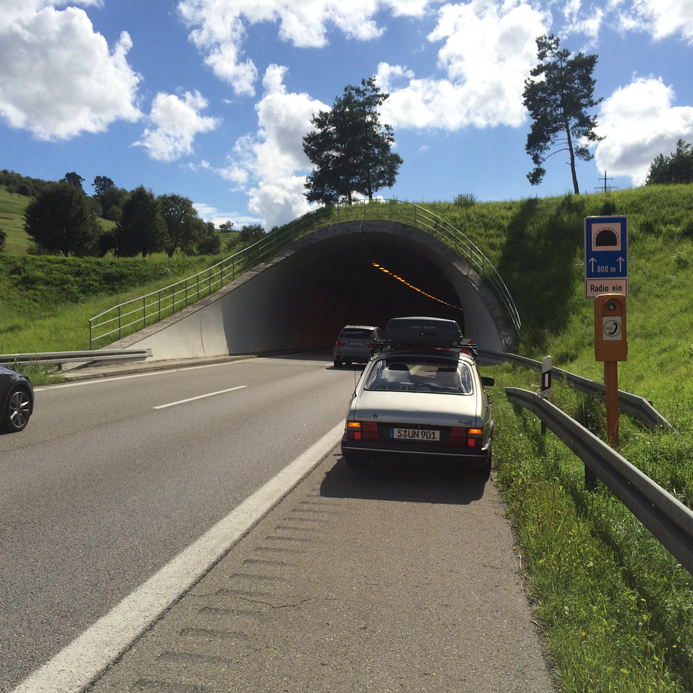

Plötzliches Vibrieren an den Vorderrädern, rechts mehr als links, zwang mich zum Anhalten auf dem Pannenstreifen kurz vor dem Hohentwieltunnel auf der A81.

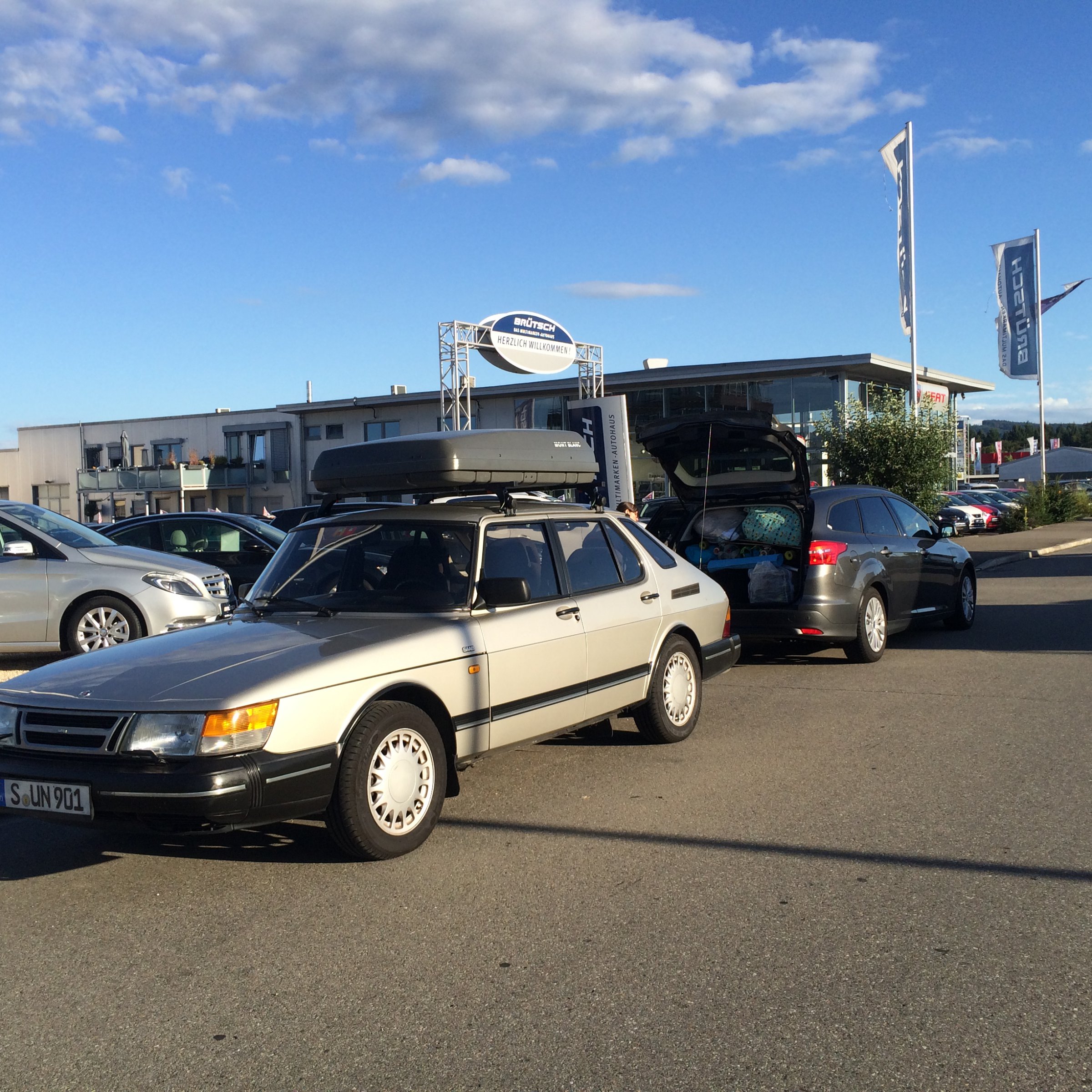

Hier noch Fotos, auf der Autobahn und eins vom Umladen in den Mietwagen.
