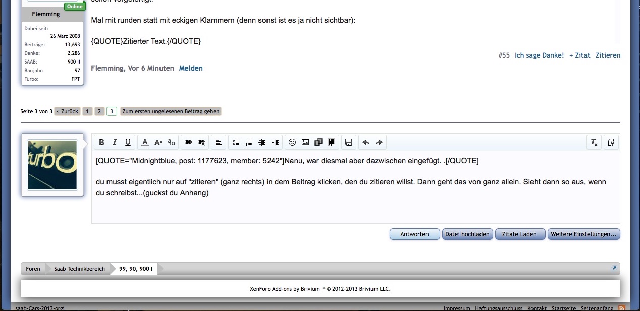

Fast. Jedes QUOTE und /QUOTE muss in Klammern stehen. Wenn du auf Antworten klickst, dann ist das eigentlich (für den gesamten zitierten Beitrag) schon vorgefertigt:
Mal mit runden statt mit eckigen Klammern (denn sonst ist es ja nicht sichtbar):
{QUOTE}Zitierter Text.{/QUOTE}
Danke für Deine Mühe, ich hoffe, daß ich das beim nächsten mal hinkriege! J
Nanu, war diesmal aber dazwischen eingefügt. .
du musst eigentlich nur auf "zitieren" (ganz rechts) in dem Beitrag klicken, den du zitieren willst. Dann geht das von ganz allein. Sieht dann so aus, wenn du schreibst...(guckst du Anhang)
