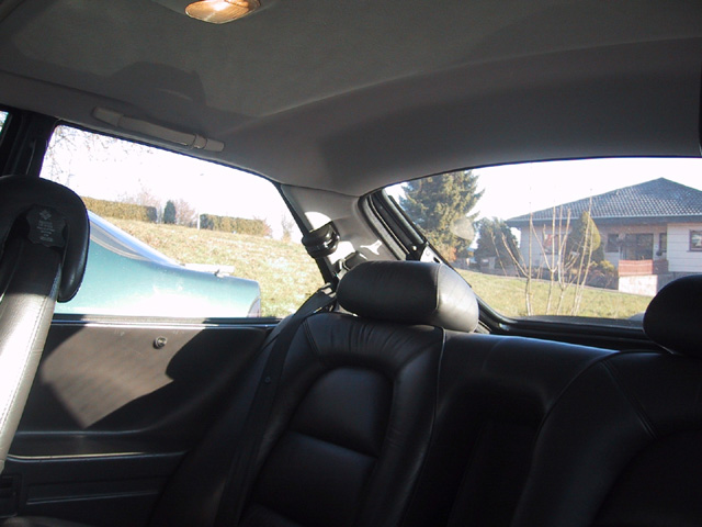

Ich habe letztes Jahr meinen Sedan-Innenraum aufgepimmt :
(http://www.saab-cars.de/threads/die-operation-h-hat-begonnen.55893/)
War bei mir das erste Mal, ist mit Ruhe und Geduld sehr gut gelaufen.
Himmelausbau beim Sedan=>
Rückbank ausgebaut (ca. 1/2h), Hutablage raus (ca. 1/4h) ((C-Säulen müssen sowieso raus))
und dann ab durch den Kofferraum (zu zweit kein Problem).
Und wenn die Rückbank eh raus ist, schnell mal die hinteren Seitenverkleidungen abbauen.
Gibt einen prima "Einblick" bzgl. Rost an verborgenen Stellen ;-) . Bei mir zum Glück i.O.
Himmel beziehen=>
Alten Bezug runter (ging easy) und Fläche sorgfältig glätten.
Ich habe kaschierten Stoff genommen, den Kleber (Bonatherm) einseitig mit dem Pinsel aufgetragen
und kurz ablüften lassen. Dann den neuen Stoff Stück für Stück auflegen und mit einem Malerquast sanft anstreicheln.
Ist sehr gut geworden und hält schon ein Jahr ;-). Und wenn es 5 werden, bin ich schon zufrieden.
Also, nicht zuviel zaudern, anpacken!
Man freut sich hinterher riesig und fragt sich, "Warum haste das nicht schon viel früher... ;-))
