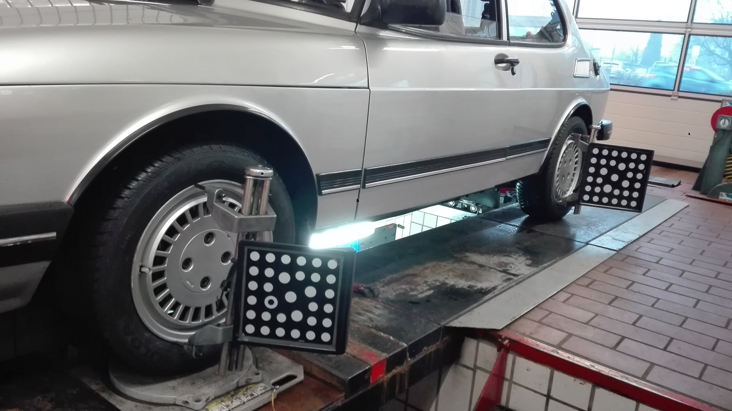

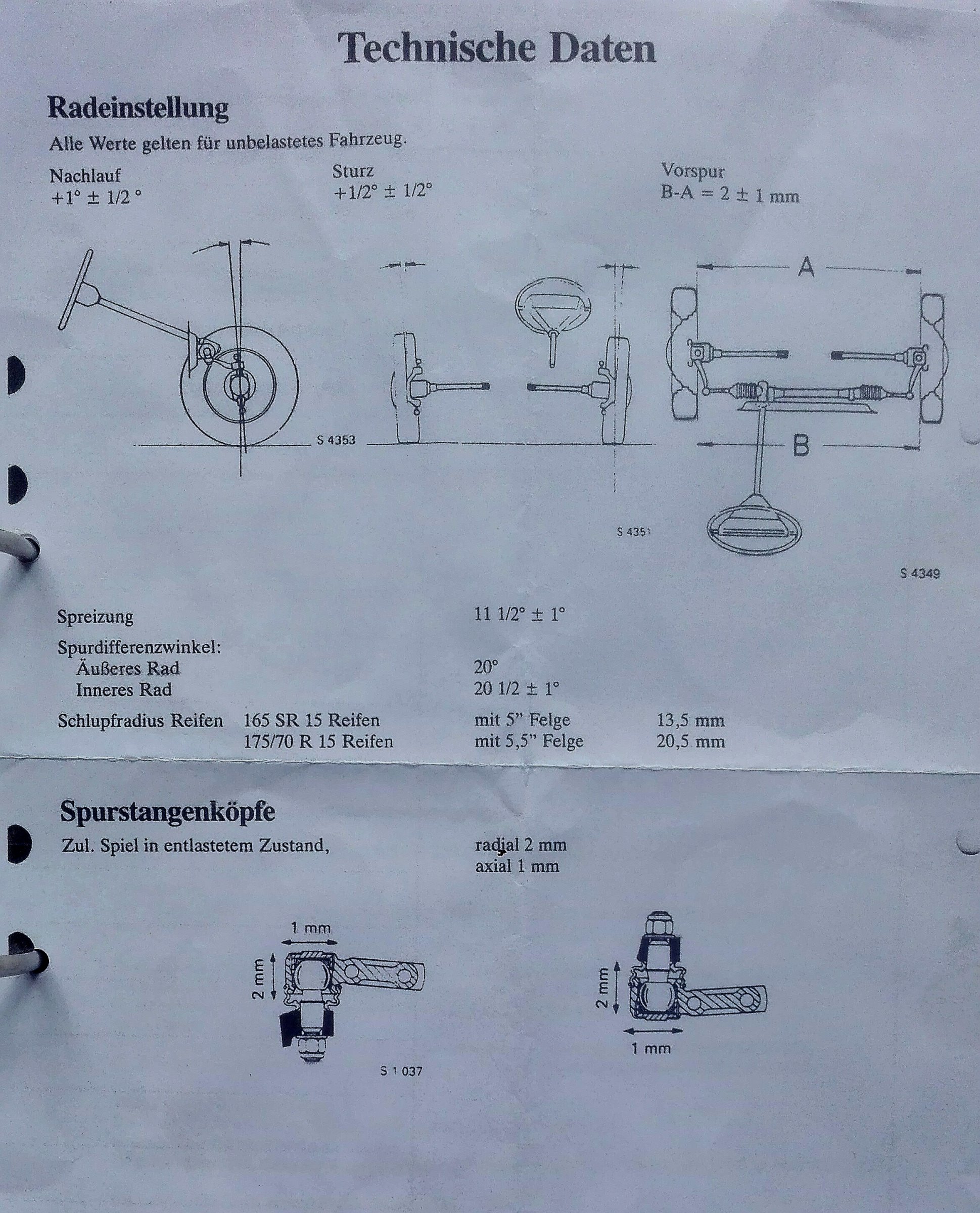

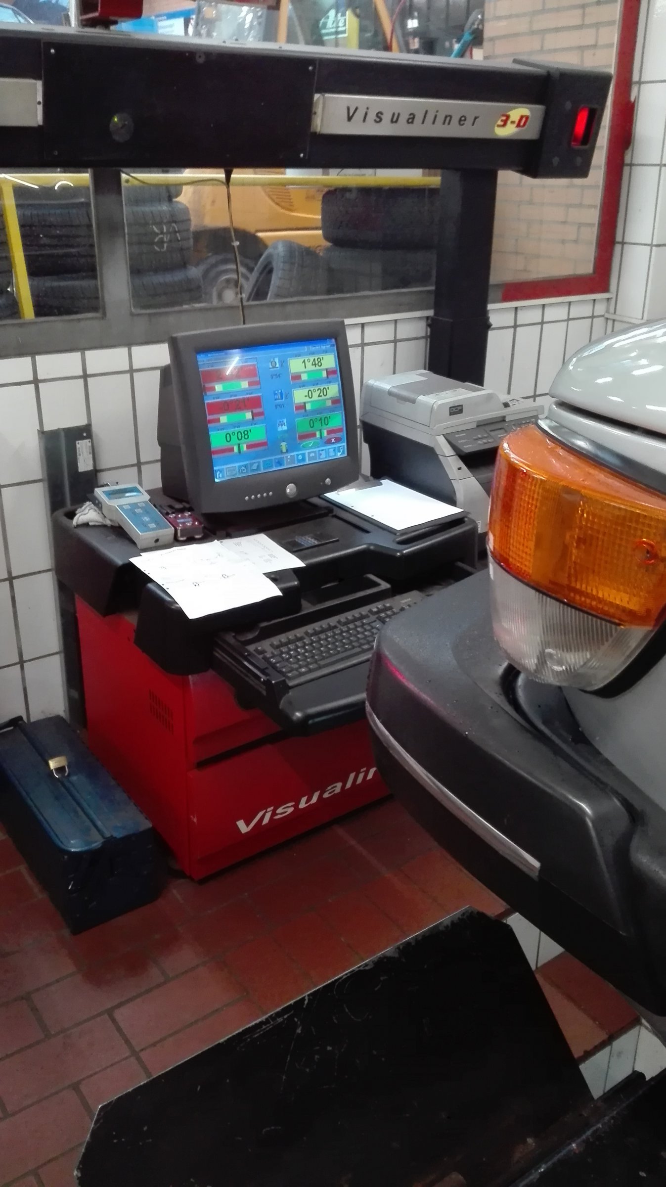

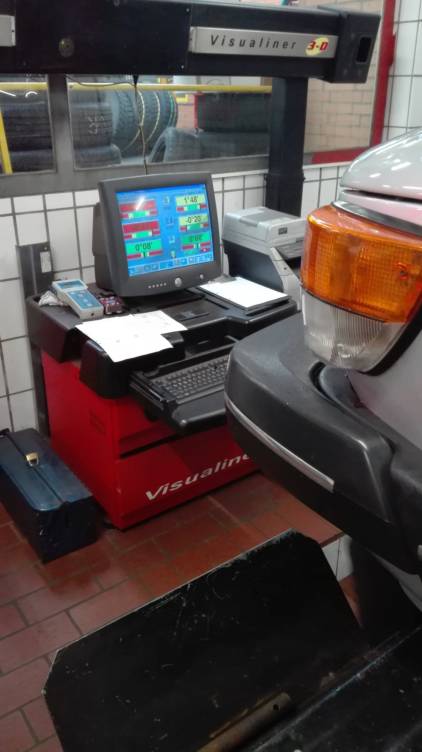

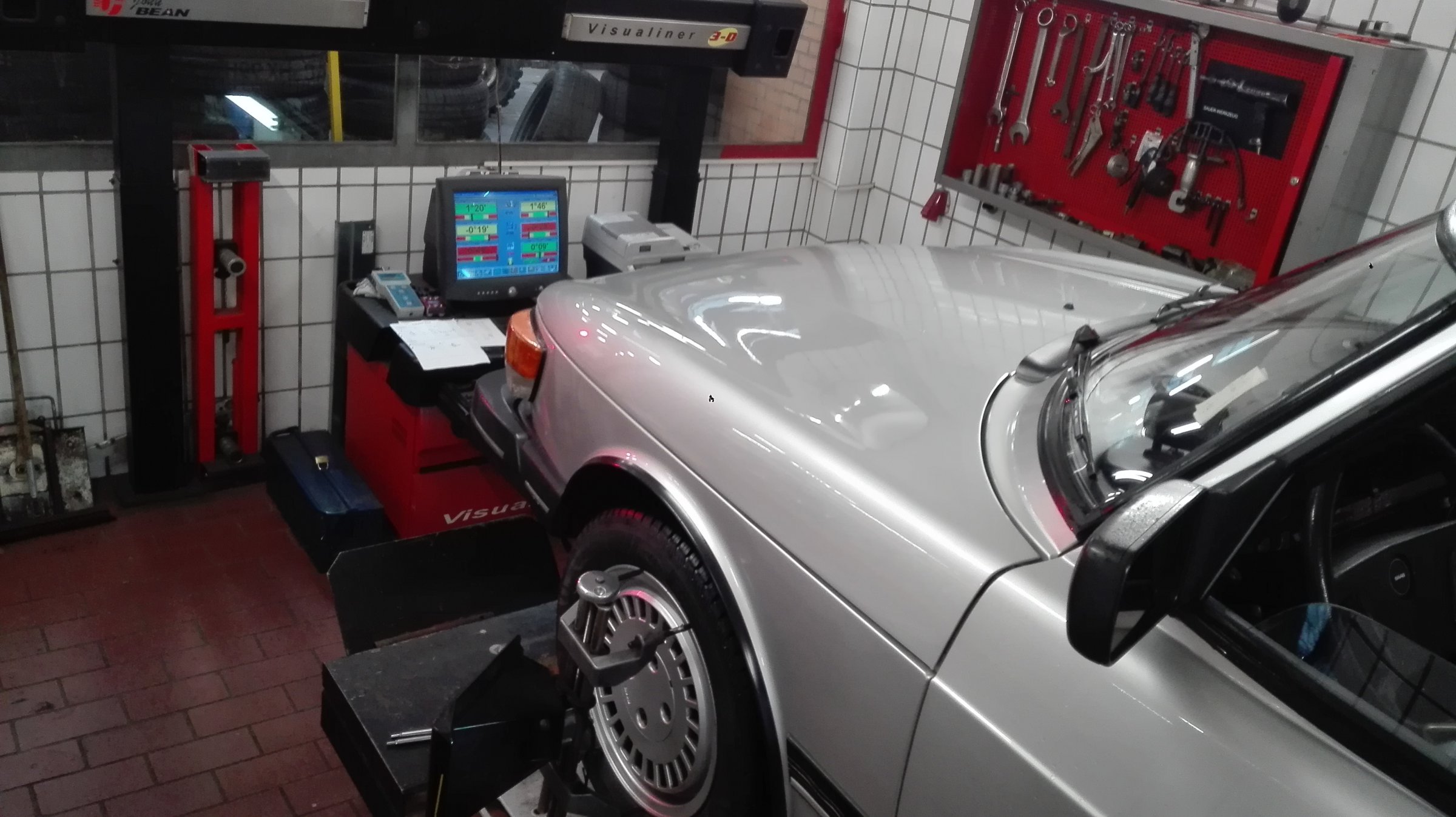

Ida ist da!!!!
Heute wurde Ida auf sturen Geradeauslauf und Kurveräuberei getrimmt:biggrin:
Aufgefallen ist dass hinten rechts die Schubstangen Buchsen minimal Spiel haben und getauscht werden sollen.
IMG_20190222_083449.thumb.jpg.f5c5c14ef76363ba7f5b2d8d65ba3841.jpg IMG_20190222_083044.thumb.jpg.7a2c69a4f7e6da6fec9504c1e72dc30b.jpg IMG_20190222_083706.thumb.jpg.09a2899411546ce11791d810a67aa876.jpg IMG_20190222_083728.thumb.jpg.cb441428fee5fa9d49211ffd7336d7e5.jpg
Welche Einstellung hast Du gewählt?
Einstellung erfolgte gemäß WHB.
Musstet Ihr shims tauschen oder habt Ihr es bei der Spureinstellung belassen?
Einer wurde getauscht.
