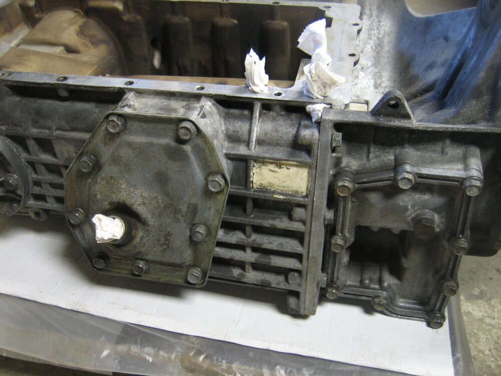

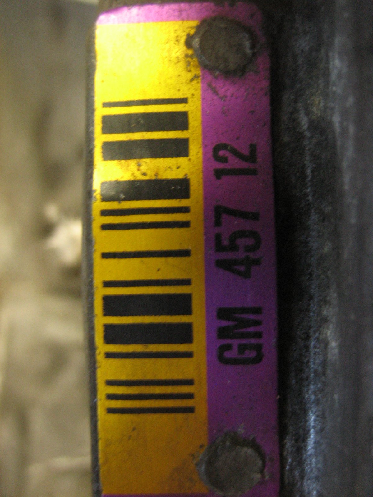

Mir ist an dem Getriebe, um das es hier in meinem Anfangspost ging, noch etwas aufgefallen:

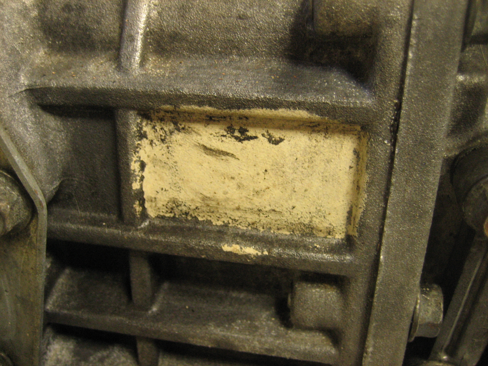

So ein mit weißem Lack markiertes Feld am Gehäuse ( siehe Bilder ).
Weiß jemand zufällig, ob das irgendeine Bedeutung hat?
Denn ich kann mir kaum vorstellen, daß das mal ein Vorbesitzer nur so zum Spaß da raufgemalt hat...
Möglich ist Alles.

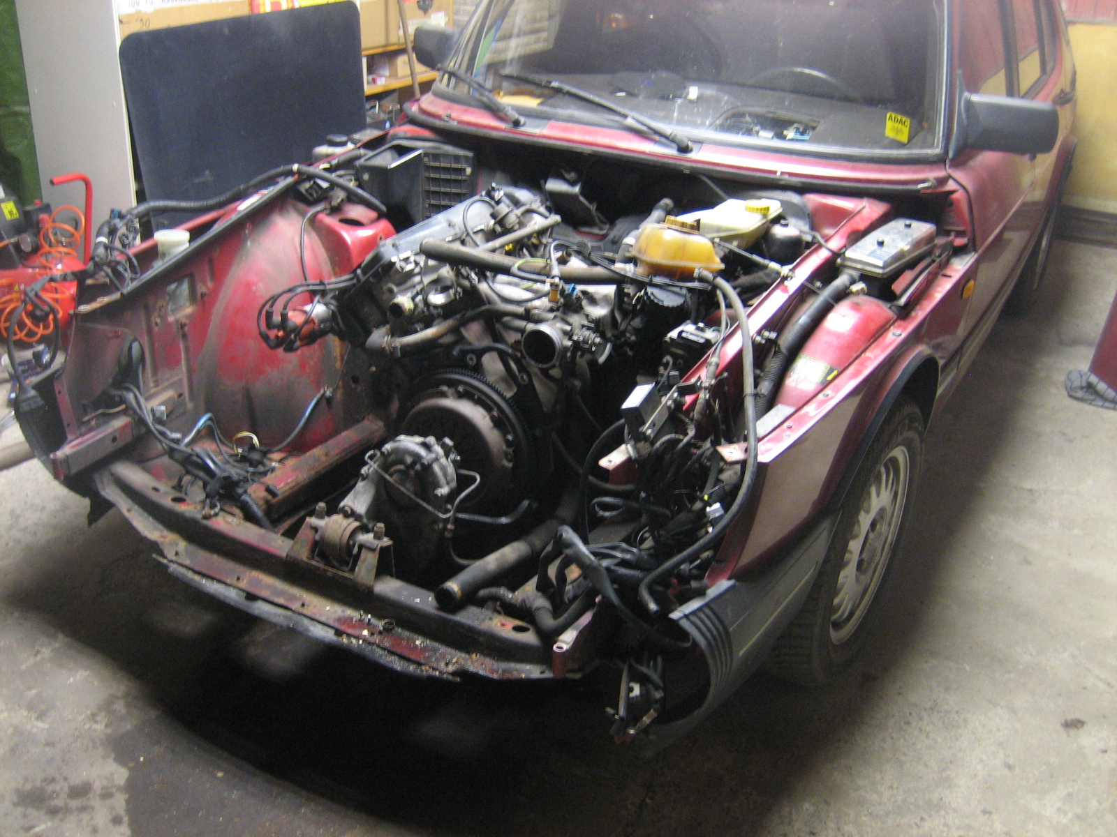

Zur Zeit bereite ich den Motorausbau vor, das Bild zeigt den aktuellen Stand.
