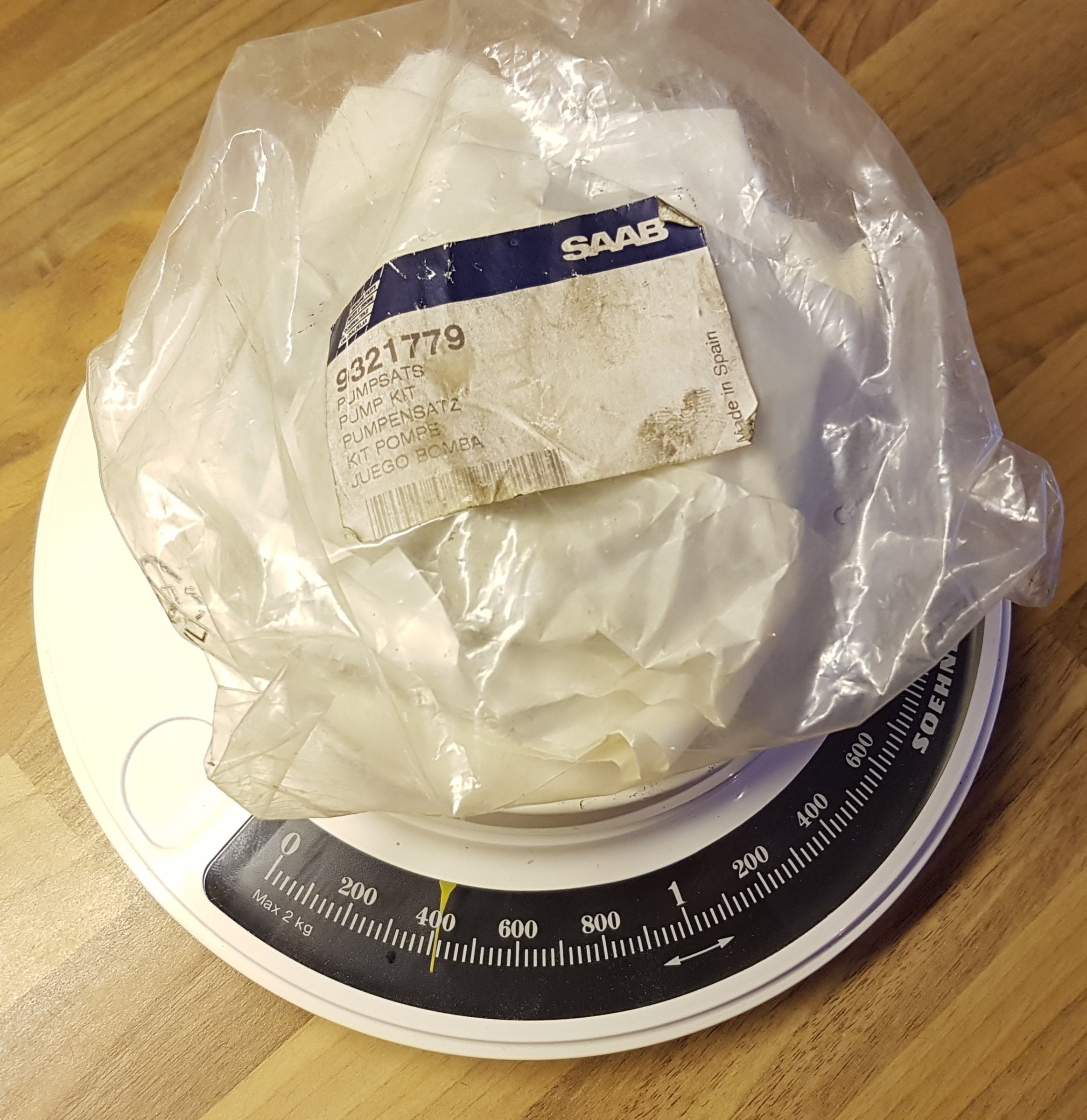

In #77 hat [mention=196]turbo9000[/mention] sein Butterbrot auf die Waage gelegt.....:biggrin: wenn das was anderes seien soll bitte auspacken!:top:
Die Label sehen nach original Saab aus? Also würde mich das wirklich mal interessieren....Bitte, das wäre lieb:redface:

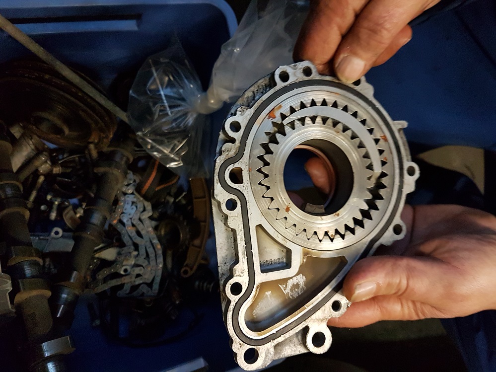

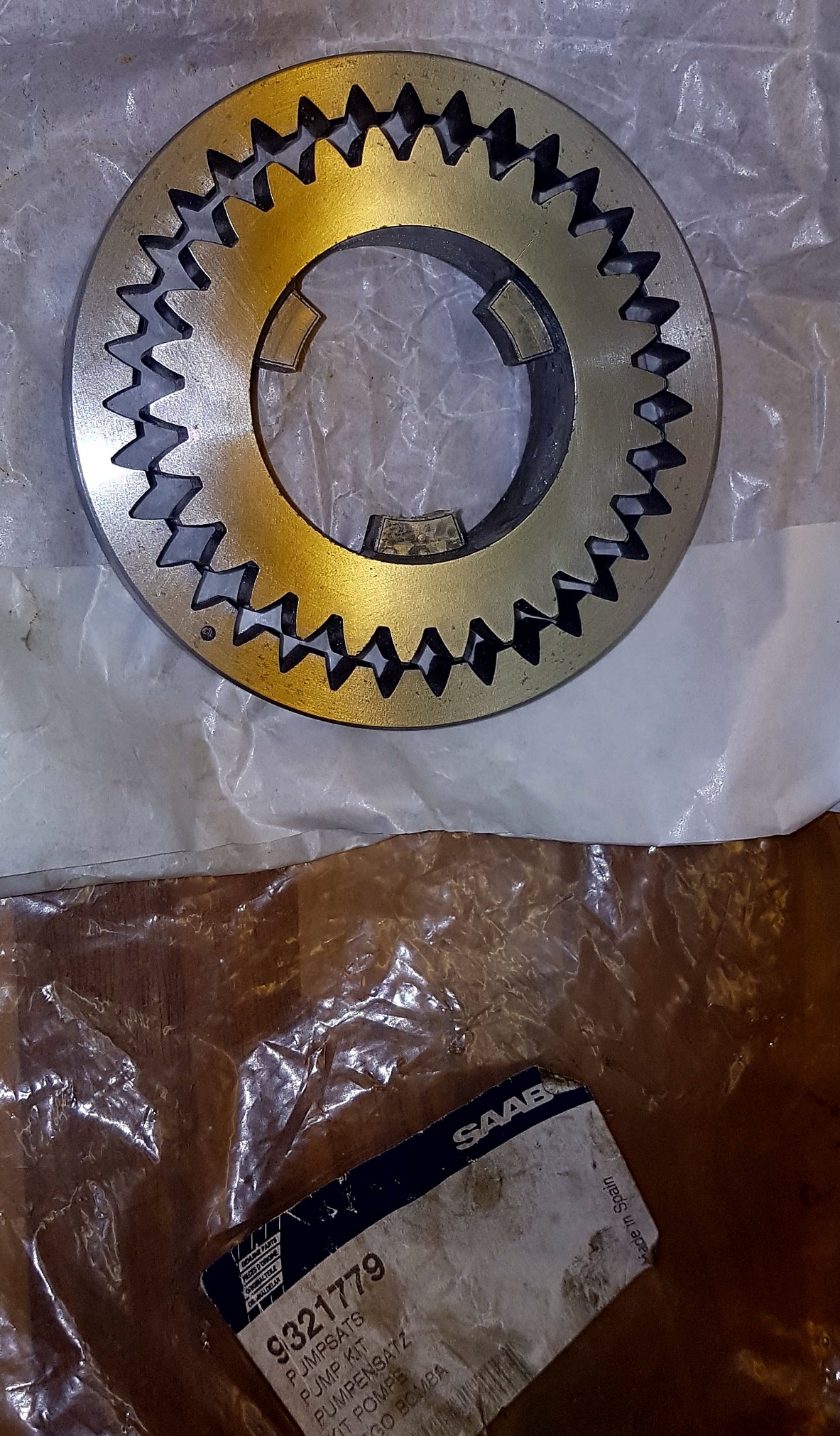

Sieht ausgepackt genau so aus, wie die hier in meinem Post (Zitat hier drunter). Natürlich ohne irgendeine Riefe...Original Pumpe mit 3 Mitnehmern.
So sieht übrigens eine Ölpumpe mit vernünftiger Wartung nach 300 tkm aus.
Der Aussenring hat keine Riefen, der Innenring nur auf einer Seite (Motorseitig) aber die sind minimalst. Sehen auf dem Bild schlimmer aus, als sie sind. Man kann sie gerade so spüren, wenn man mit dem Fingernagel drüberfährt. Der Rest ist praktisch im Neuzustand.
So,
damit man mir auch glaubt:
Hier eine neue Original Saab Ölpumpe. Die ist (wie ich vorher schon erwähnte) ohne Riefen, wenn die neu ist...
Das bestätigt , das bisher nur ein Mitnehmer am Cainwheel ist!
Sonst nichts, war aber hier auch schon zu lesen....
Der Wille ist da eines mit 3 Mitnehmer zu produzieren! Wenn sich ein Muster findet, soweit klar?

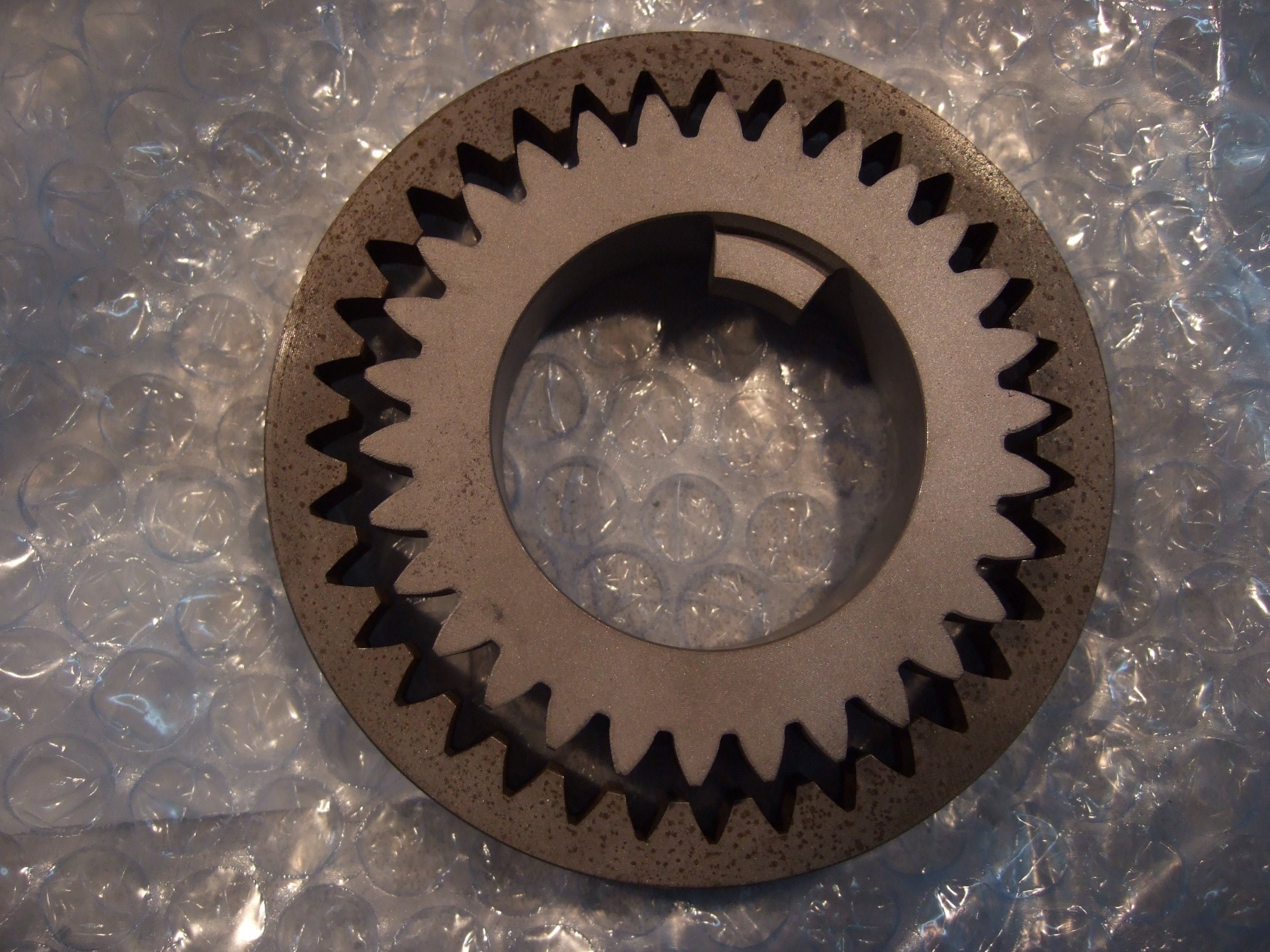

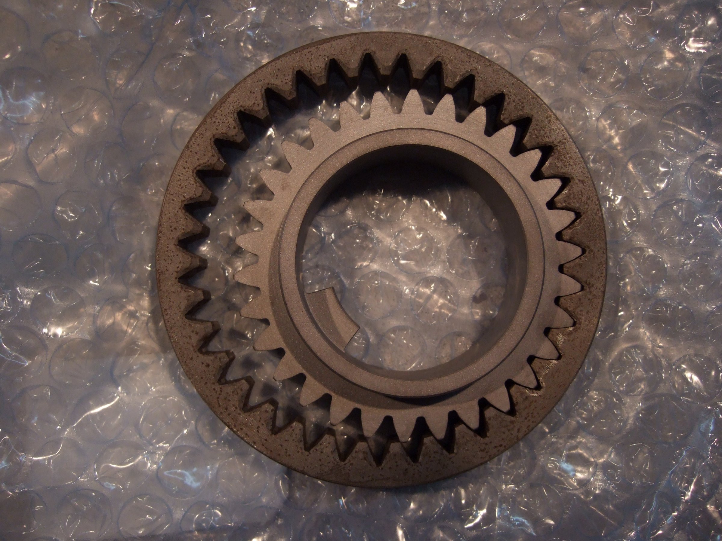

Anbei Bilddatei von PBM-Perf. was momentan gefertigt im Verkauf ist! Habe das Bild gestern erhalten!
Nein, das ist definitiv *nicht* im Verkauf.

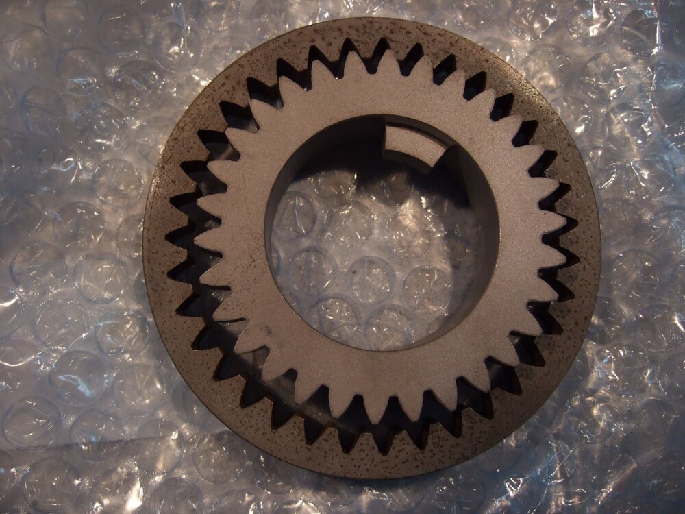

Die von RBM versendete Pumpe sieht so aus:
2017_1228_110112.thumb.JPG.44bec129b3b7d67cfc67413270c8cf22.JPG 2017_1228_110156.thumb.JPG.6041ecf1a714769279eaaa9a9ada85de.JPG
Sie hat, anders als auf dem von dir gezeigten Foto eindeutig erkennbar, keine Seitenmarkierung - dafür Flugrostauflagerungen... :frown:
Deswegen auch meine Frage in #121.
Quality made in France, wie war das eben ? :tongue:
Ist das wirklich Rost? Oder verharztes Öl (Hoffnung stirbt zuletzt). Bei Saab sind die immer leicht eingefettet verpackt worden, Nach vielen Jahren macht das auch Spuren, die lassen sich aber ohne Probleme beseitigen.
Was mich an dem Bild noch mehr stört: Das innere Ritzel schein vom Material anders zu sein....

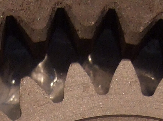

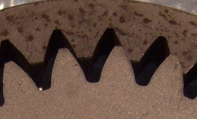

Nein, definitiv nicht. Legt man den Aussenring falsch ein, zerstört es einem die Pumpe.
Sind die Zähne dann asysmetrisch? Hatte mich das schon immer gefragt, aber noch nie den entscheidenden Unterschied nachvollziehen können...
Ja und ja.
Hmm,
nun dann hat sich mein Zweifel den ich weit vorne geäußert habe (und für den ich gekreuzigt wurde) für mich bestätigt.
Danke für die Rückmeldung.
wozu diese Seitenmarkierung überhaupt gebraucht wird?
Ja, sie sind auf einer Seite mit einer kleinen Fase versehen und auf der anderen Seite scharf rechtwinklig.
Auf den Vergrößerungen ist das recht gut erkennbar - ich weiß nur nicht, welche Seite wohin gehört...
Scheint so zu sein,
ich hatte mal einen hier bei mir, der die Ölpumpe getauscht hat und das äußere falsch eingelegt hat. Nach kurzer Fahrt war alles zerstört. Pumpe, Deckel und Gehäuse.....sah wüst aus.
Es hat richtig kleine Spiltter aus der Pumpe gebrochen, die dann ihr übriges getan haben...

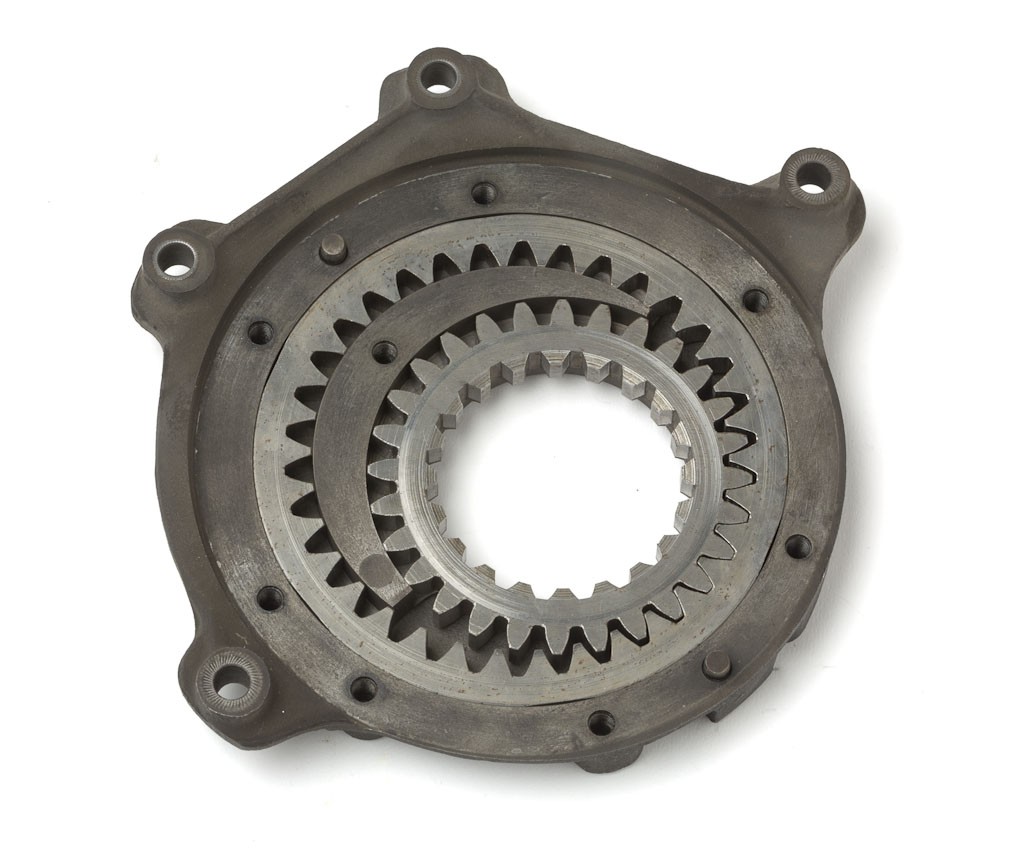

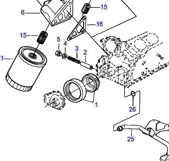

9321779_oilpump_saab9000Bj.92-93.jpg.13fd5019783d1123d0a5a5ad237a65b6.jpg LimoraJag12V-2.thumb.jpg.960d1fd0d0172e672c14c194da55526d.jpg
Saab Zeichnung zum Thema Ölpumpe - zum Motorblock
Hier noch mal das artverwandte Ölpumpen-Bauteil des Jaguar 12- Zylinder was seit den 1960 - 2000 verbaut wurde - es schien zu funktionieren?
