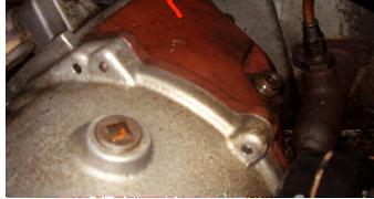

Die Ablasschraube geht meist sehr schwer auf, sieh zu, dass Du einen ordentlichen Vierkant hast und eine Verlängerung. Warm machen löst das Problem in der Regel.
Kleines Bild der Einfüllschraube
..., sieh zu, dass Du einen ordentlichen Vierkant hast und eine Verlängerung. Warm machen löst das Problem in der Regel.
Habe ich. :rolleyes:
Und ich werde es erst mal mit warm gefahrenem Block probieren. Mal schauen!

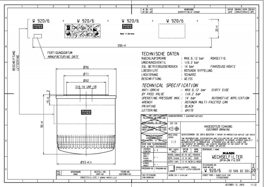

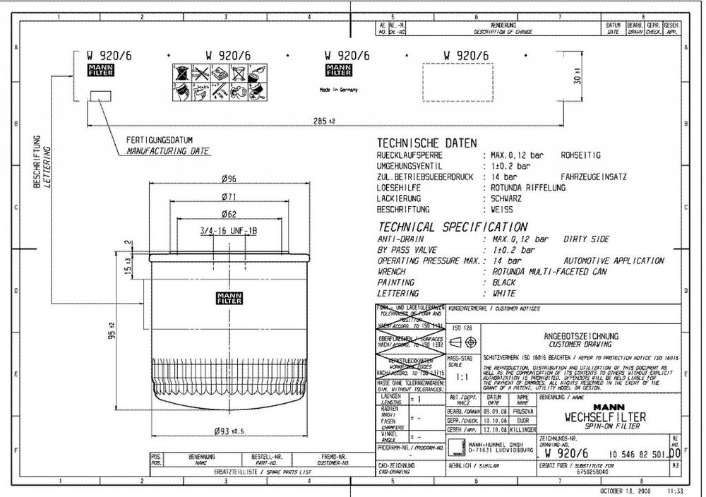

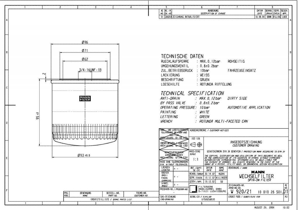

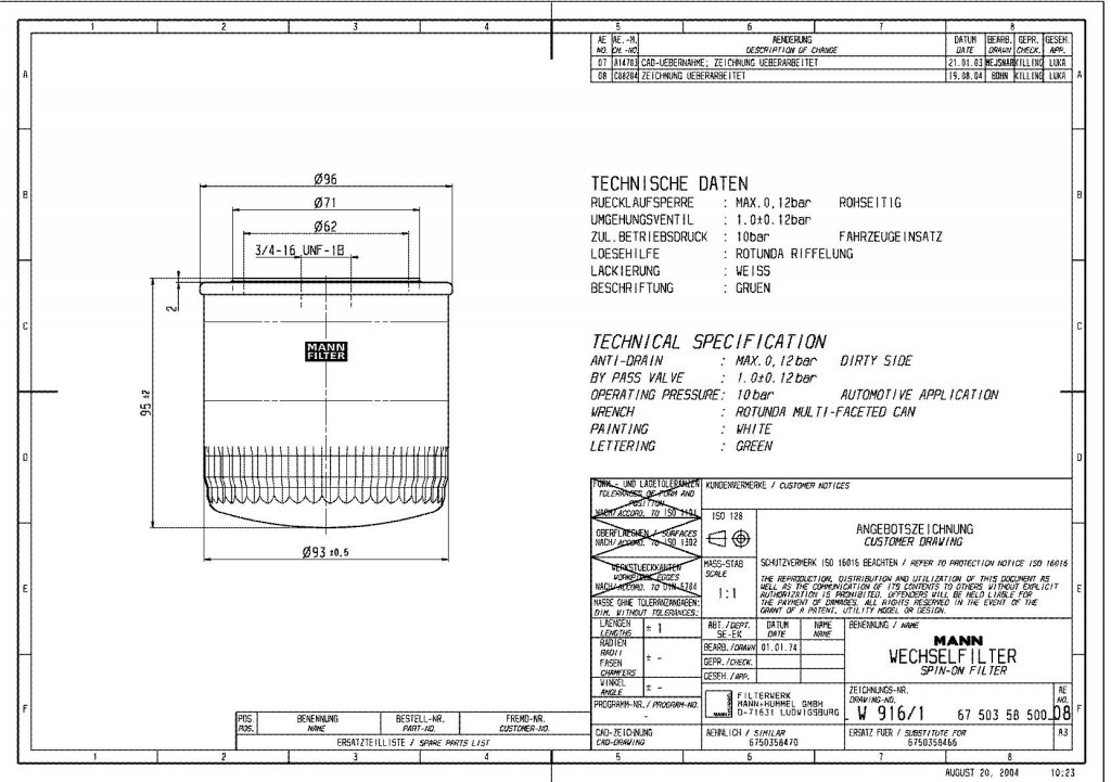

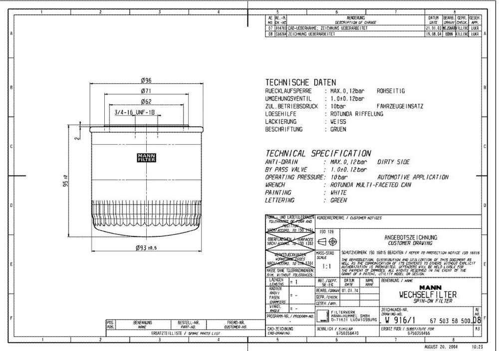

So, hier mal die Antwort von MANN:
Sehr geehrter Herr Falsett,
Danke für Ihr Interesse an unseren Ölfiltern.
Von Ölfilter W 712/18 sind keine technische Details mehr verfügbar, da dieser Filter nicht mehr lieferbar ist seit 1987 durch W 811/80 ersetzt wurde.
Die Zeichnungen der angefragten Filter finden Sie im Anhang, ebenso die technischen Datenblätter. Anstelle des Datenblattes von W 712/18 finden Sie das Datenblatt Ersatzfilters W 811/80.
Den Hauptunterschied der Filter (außer den Maßen) finden Sie auf den Datenblättern unter den Filtrationsdaten lfd. Nummern 15-17.
P.S. W 811/80 bzw. W 712/18 hat ein metrisches Abschlußgewinde M 20x1,5. Die drei restlich aufgeführten Filter haben ein amerikanisches Zollgewinde ¾“-16 UNF.
Bitte benoten Sie unsere Dienstleistung. Unter der Rufnummer +49 (0)7141/98-4994 haben Sie die Möglichkeit drei Bewertungen zu geben. Sie helfen uns damit, die MANN-FILTER Expertline noch besser Ihren Bedürfnissen anzupassen
Mit freundlichen Gruessen
Kind regards
ExpertLine/ H.-P.Mueller
Automotive Aftermarket
MANN+HUMMEL GMBH
Hindenburgstrasse 45
71638 Ludwigsburg, Germany
Phone: +49 7141 98 2550
Telefax: +49 7141 98 2558
e-Mail: ExpertLine@mann-hummel.com
MANN+HUMMEL GmbH, Hindenburgstr. 45, 71638 Ludwigsburg, Sitz der Gesellschaft: Ludwigsburg, Registergericht Stuttgart HRB 200155.
Geschäftsführer: Alfred Weber, Manfred Wolf, Frank Jehle. Vorsitzender des Aufsichtsrats: Thomas Fischer.
W 92O_21 standard.pdf
W 712_18.pdf
W 811_80 standard.pdf
W 916_1 standard.pdf
W 920_6 standard.pdf
