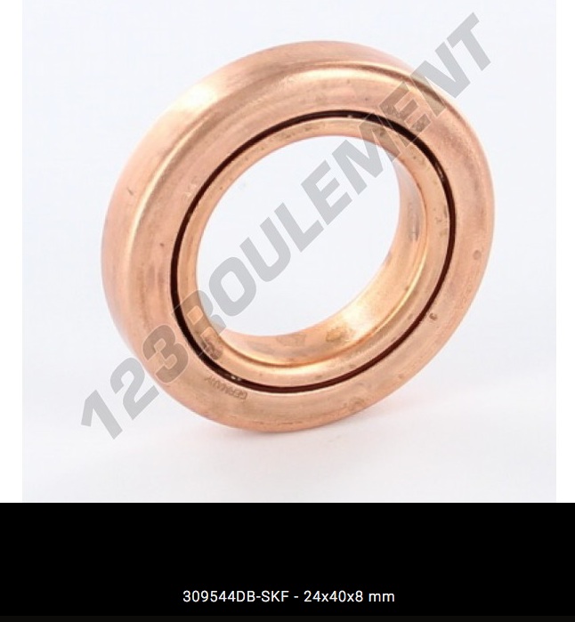

nur zur Info: das obere Lager für die Lenksäule (Kugellager mit Kupferkäfig) mit der Nummer SKF 309544DB ist mittlerweile obsolet.
Ich bin gerade auf der Suche nach einem und bekomme keines mehr. :(
Also hier ist es laut Anbieter in 5-7 Tagen lieferbar und kostet 15€: https://www.123roulement.com/roulement-309544DB-SKF.php

Danke, ich frage mich nur, warum SKF die Originallager verkupfert hat.
Die o.g. Exemplare sind es nicht.
Das frag ich mich auch - zumal da ja noch der Gummiring drum ist...
Vielleicht ist das geschlossene Gehäuse aus weicherm Material besser zu fertigen??

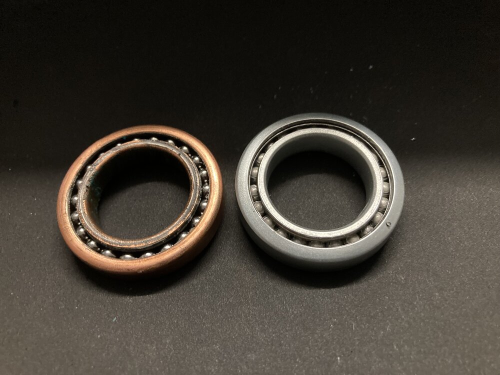

Ich habe diese hier gekauft für meine 902,hat die gleiche Abmessungen aber eine andere Farbe. Ist das jetzt nicht der richtige?
https://kaeferland-shop.de/Lager-fuer-Lenksaeule-oben-ab-Bj.-08-70/114146
Meine, laut Abbildung „kupferfarben“, kam auch Silber an. Hab sie aber bei einem anderen Anbieter geholt.
Muss halt noch gut gefettet werden
Glaube nicht dass das nun ins Gewicht fällt. Kommende Woche will ich mal ran und schauen, ob das nun wirklich alles so passt👍🏻

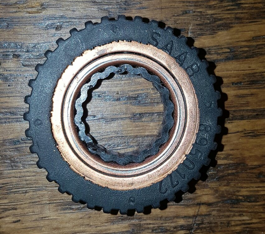

Da ist ein Kunststoff Distanzring der verspröden und brechen kann. Wenn man damit weiter fährt, gehen die Brösel ins Lager und werden klein gemahlen. Nicht gut fürs Lager...
Für den 9000er würde es passen. Davon habe ich mir damals ein paar auf Lager gelegt. Gleiche Abmessungen
Wobei ich nie einen Fall hatte, wo das obere Lager defekt war... Wenn, dann das untere
Glück gehabt, die Kunststoff-Innenringe des oberen Lagers bei den Airbag-Versionen vom 900 geben gerade reihenweise auf.
Aber die (3D-gedruckten) Nachfertigungen passen gut.
Habe ich mir drehen lassen. Auch beim 9k gehen die kaputt.
Habe schon 3 Stück ersetzen müssen.
Aber das Lager hat nie Schaden erlitten.
Wie bereits geschrieben…Lehrgeld🫣
Bin hier jedoch dann nochmal „froh“, dass meine Recherche eben auch das „Käfer“ Lager zum Vorschein gebracht hat.
Muss jetzt nur schauen, wie ich am besten den Zackenring runter bekomme.
