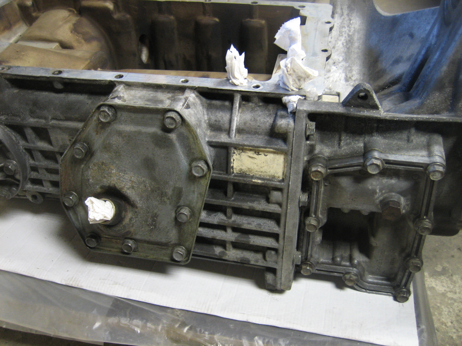

Es stammt aus einem geschlachteten ´89er 16i, jedoch ist nicht sicher, ob das noch das originale Getriebe war. An diesem Fahrzeug war so ziemlich alles ´runtergeritten, ausgeschlagen und kaputt, was nur sein kann. Laufleistung weit über 300 tkm. Im krassen Gegensatz dazu war das Getriebe in einwandfreiem Zustand ( hatte auch kürzlich Bilder gepostet, die das hervorragend erhaltene Innenleben zeigen ), so daß ich stark annehme, daß es schonmal getauscht wurde. Vielleicht könnte die weiße Markierung ( siehe Bild ) ein Hinweis auf eine entsprechende Kampagne oder so sein...??
Insofern ist nicht sicher, ob dieses 457 12-Getriebe tatsächlich aus ´89 stammt...
Bedeutet die "12" langes oder kurzes Diff?
457 12 und 1989 passt wohl zusammen

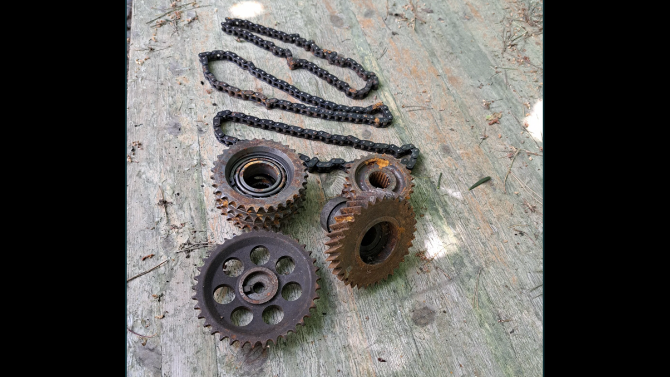

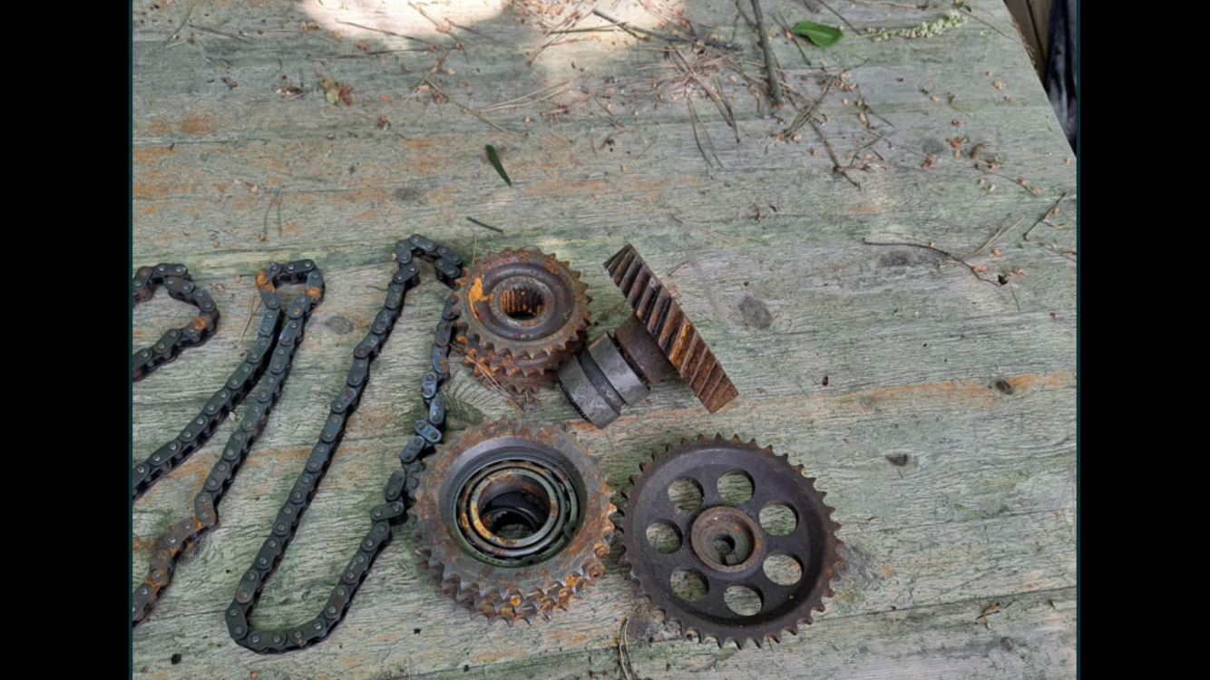

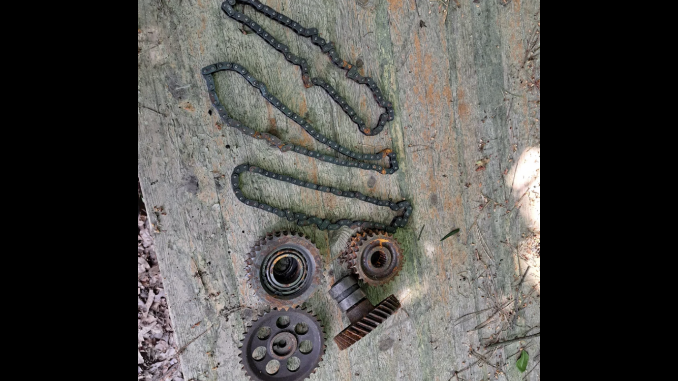

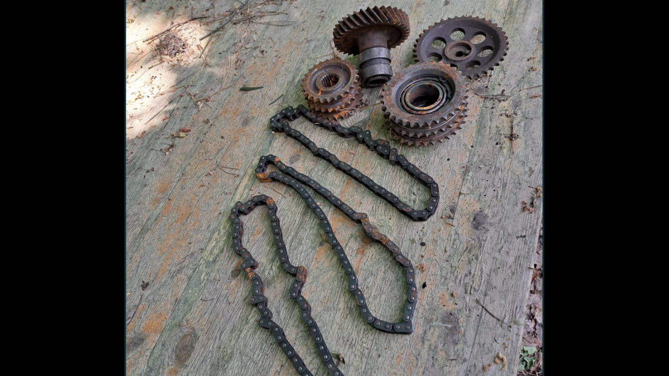

ich hänge mich mal hier dran, da ich eine Entscheidungshilfe benötige. Mir wurde der angehängte 7er Primärantrieb angeboten. Jedoch bin ich mir nicht soooo sicher bzgl. des optischen Eindruck ob ich diesen nehmen sollte. Ich weiß mit nem Zitronenräurebad sieht es sicher besser aus, jedoch ist die Frage, ob das Material noch „gut genug“ ist? Daher meine Frage an euch, macht es Sinn diesen zu nehmen?
Viele Grüße
Tobi
Kommt drauf an ob du ihn benötigst und was er kosten soll. Ich hätte nach erstem Eindruck und nach Säuberung, Austausch der Lager und Ketten keine Schmerzen den zu verbauen.
Das Nockenwellenrad gibt es sicher Gratis oben drauf, oder?
