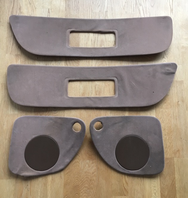

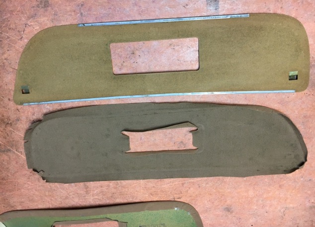

kleines Projekt mit großer Wirkung. Wer kennt in seinem CV das nicht, labberige hängende Stoffblenden in der Tür. Die hinteren Blenden sehen meist nicht besser aus, der original Schaumstoff ist durch das Sonnenlicht zerbröselt. Bei der Renovierung ging es um originalgetreues Renovieren mit neuer Dämmung, diese ist aber vorne nicht verklebt, so das später keine Blasen oder Ablösungen passieren.
1.Bild zeigt die alten Verkleidungen

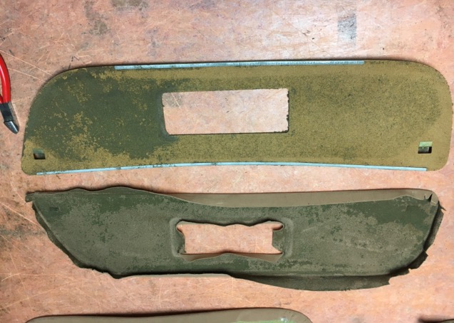

2. Bezug wird gelöst
3. Original Stoff reinigen und auch die Schaumreste entfernen, ne klebrige Angelegenheit
4. neues Dämmmaterial aufbringen

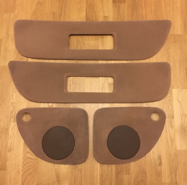

5. fertige Arbeit, original Stoff gereinigt und neu verspannt. In den hinteren Blenden wurden auch die LSP Gitter wieder eingeschweißt.

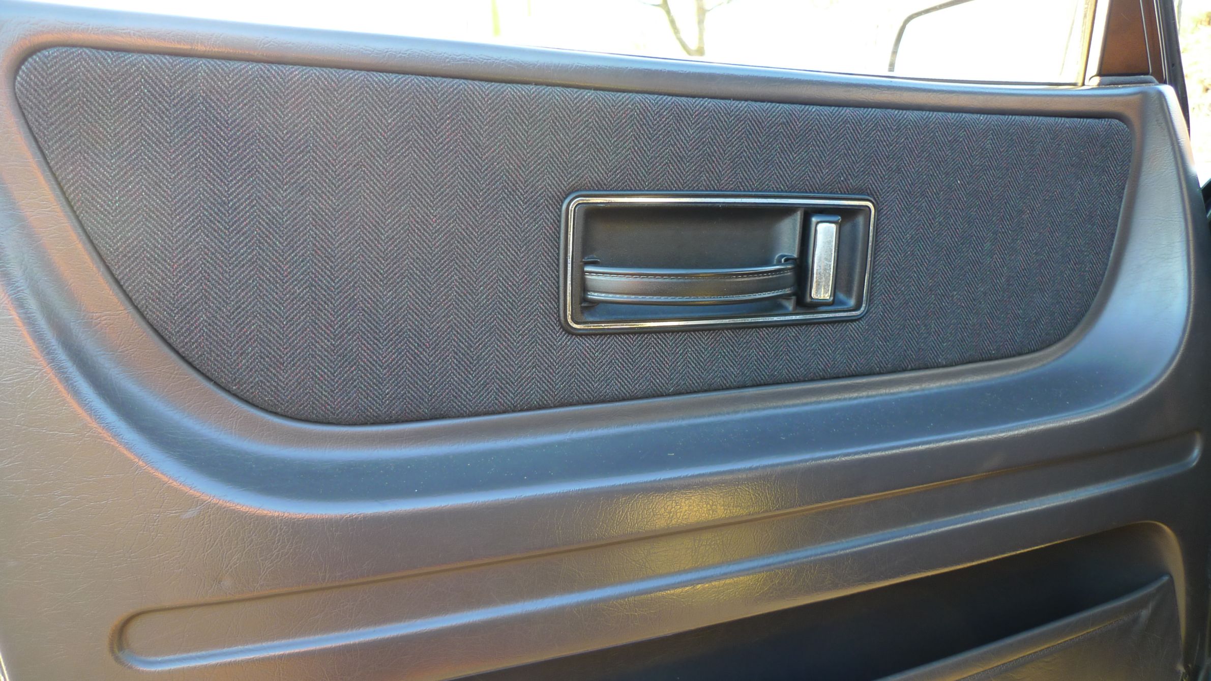

Nö, ist doch der original Stoff, leider ist die Belichtung vom ersten und letzten Bild sehr unterschiedlich.
Der alte Stoff wurde gereinigt und wieder aufgezogen. Das war sehr viel zeitaufwendiger wie ein Neubezug.

Beide Seiten, von der Rückseite müssen die klebrigen Schaumreste entfernt werden, das ist zeitraubend.
Der Stoff kann aber ordentlich was ab, so wirklich schmutzig war er garnicht. Die Reinigung erfolgte nur trocken, dazu den Stoff auf der Arbeitsplatte aufspannen und mit Ansteckern befestigen ( richtig stramm) und dann mit Druckluft und weicher Bürste ausbürsten. Schon kommt wieder Farbe ins Bild.
Ich würde das nass nie testen, aber wer das schon gemacht hat und gute Erfahrungen hat, bitte hier posten.
Die vorderen Blenden sind für mich als Fachmann und jeden Laien easy zu machen, es gibt da Rückseitig genug Stoff!
Zur Verzweiflung bringen ein die kleinen hinten Blenden, da ist der Original Stoff so knapp, da wirst verrückt bei:tongue:

Auf den 2. Bild sind die originalen, mit abgelösten Schaumstoff zu sehen. Wegen den ollen, klebrigen
Schaumresten hatte ich sie entsorgen wollen. Es besteht also noch Hoffnung! Danke!!

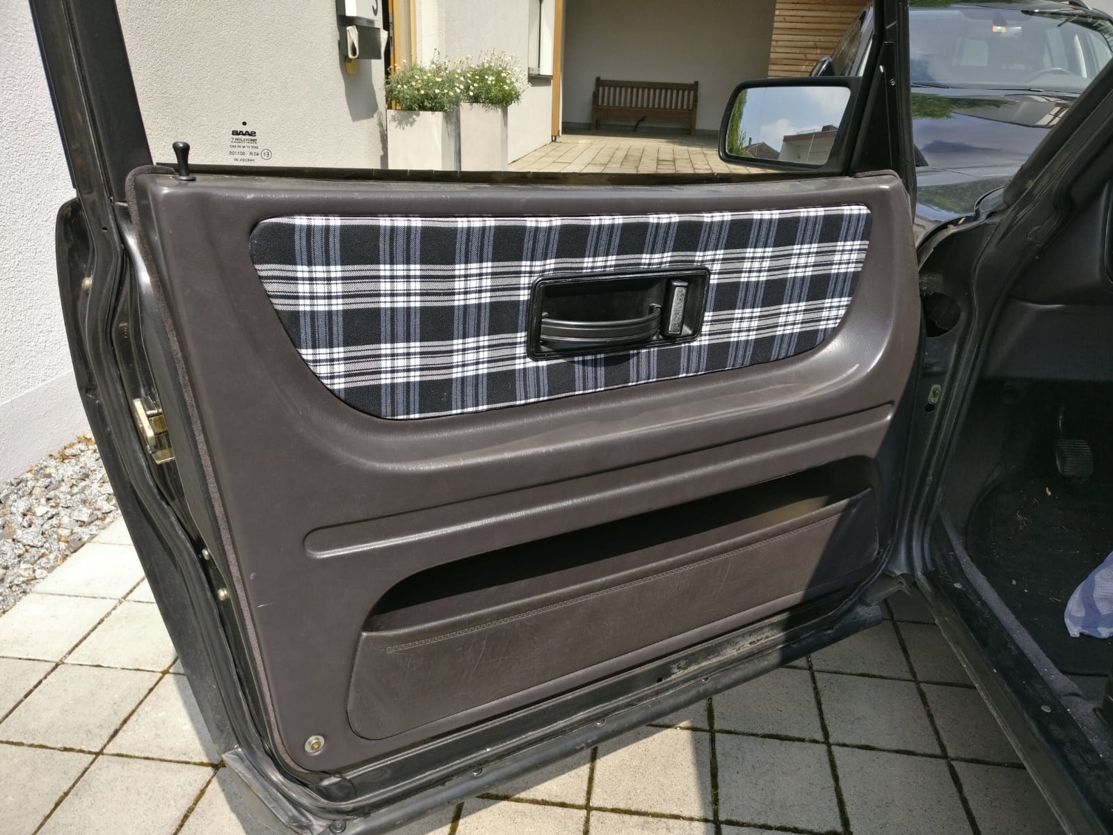

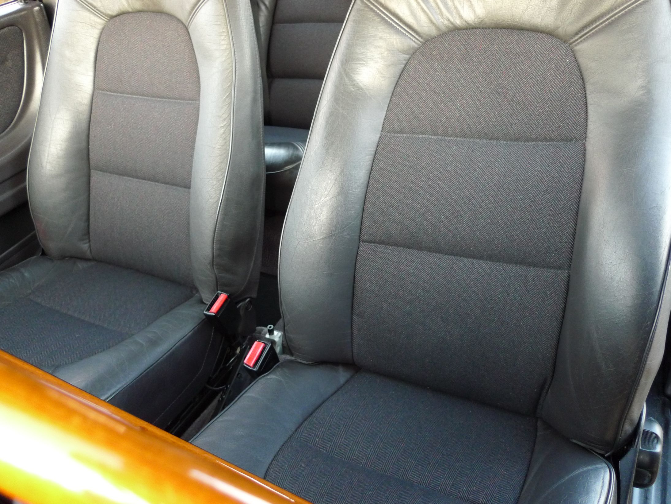

Bild 2, ja so sieht es ja immer aus, akzeptiert der Saabfahrer ja genauso wie Blasen auf'n Handschuhfach und hängenden Dachhimmel.

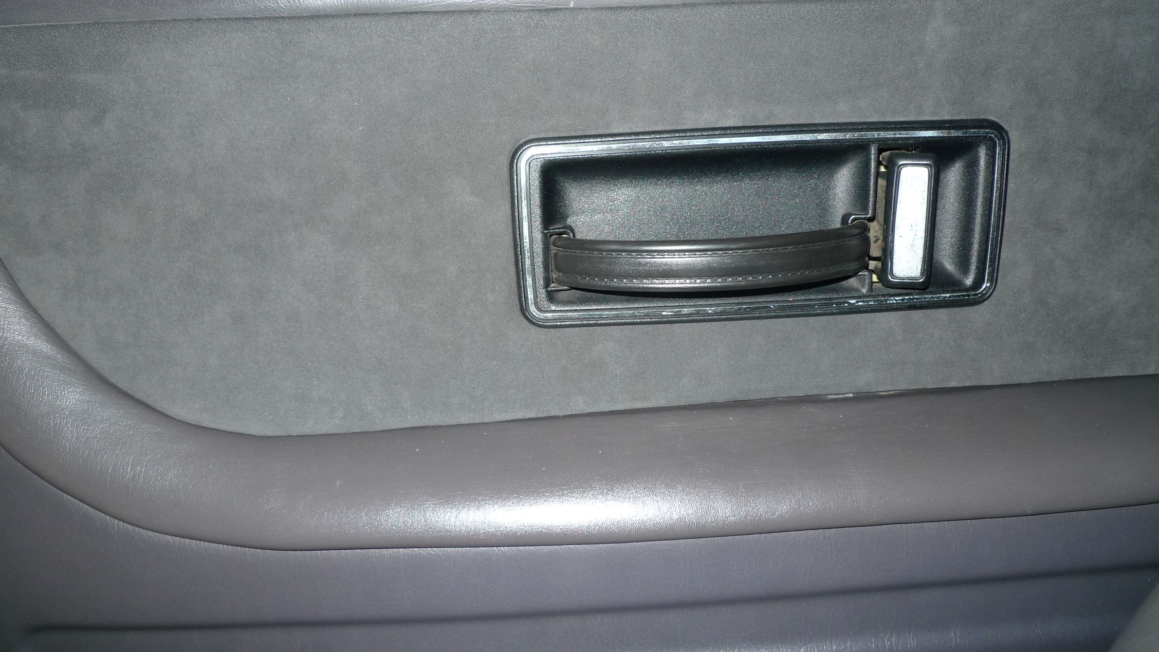

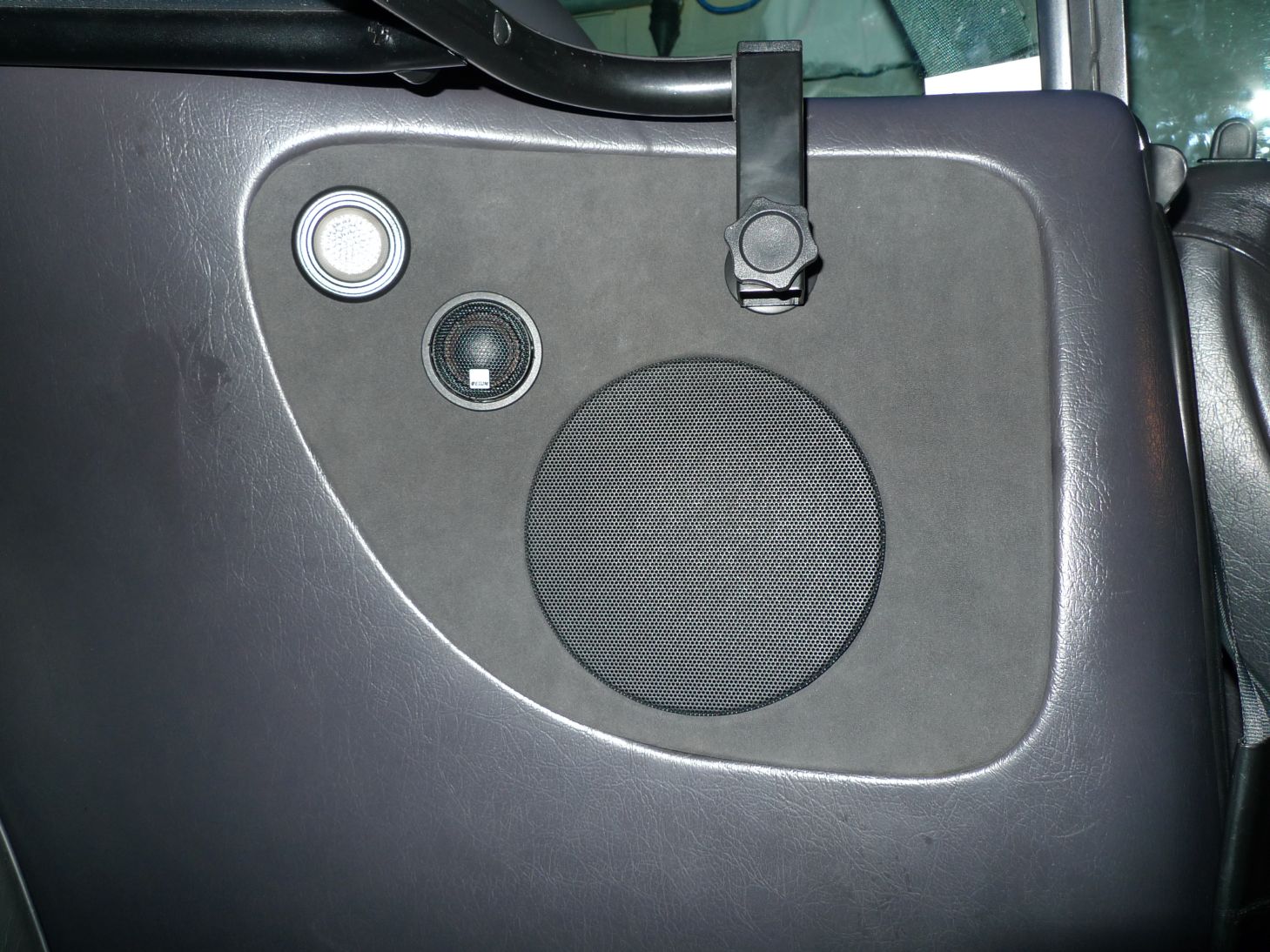

Ich habe bei meinen beiden 900ern die Pappbezüge jeweils kpl. mit neuem Materialien gemacht. Beim CC passend zu den neuen Sitzbezügen im Zegna-Feeling und beim CV schon vor Jahren in Alcantara. Dafür ist das wirklich das ideale Material, sieht immer gut aus.
Hier die CV-Pappen:

Hier die CC-Pappen:

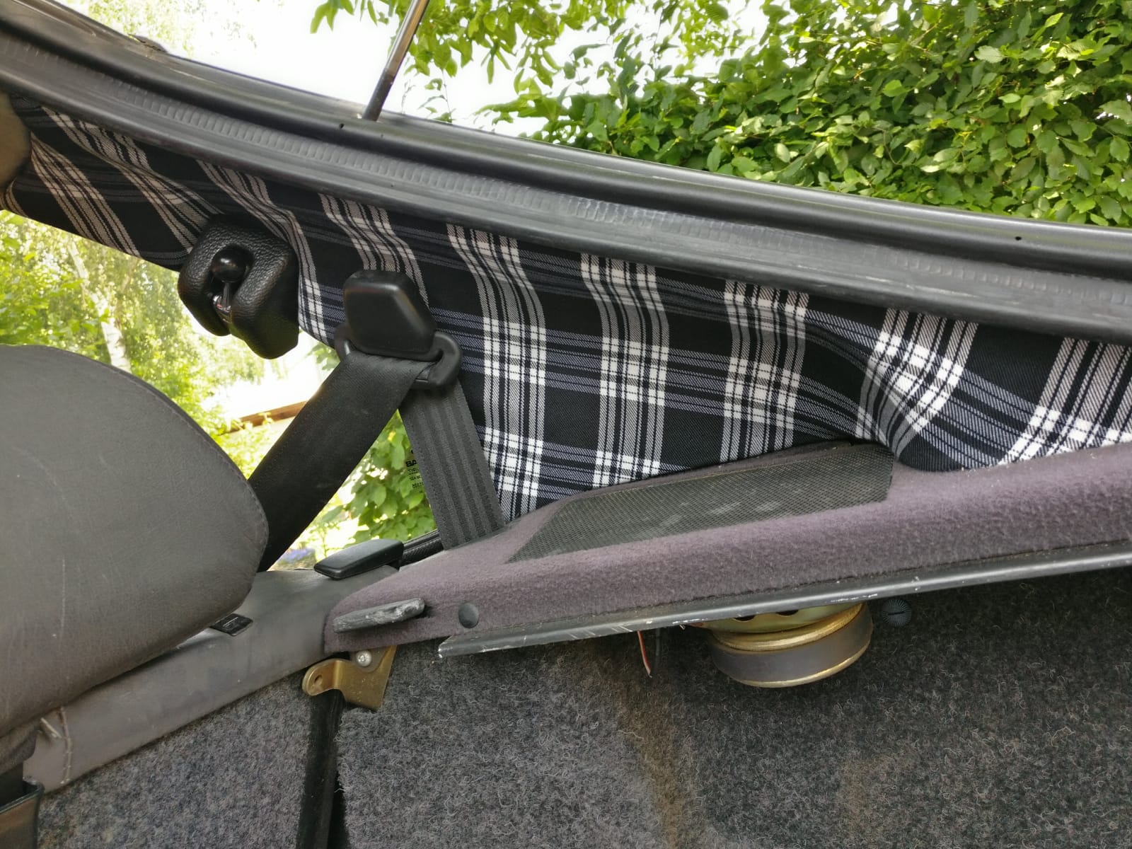

leider kommt es auf dem Bild nicht so rüber. Den Stoff habe ich aus GB "importiert", sah auf dem Foto auch besser aus:
http://www.ebay.de/itm/Weich-und-uppig-Pilz-Einrichtung-Samt-Mehrfache-Auflistungen-Meter-HM-FQ-/252578534911?var=&hash=item3aceda95ff:m:mLvkKGSVqupalaXj_uHplHg
Aber es war den Versuch wert. Sieht erst einmal relativ gut aus, nochmal ändern ist ja kein Problem.
