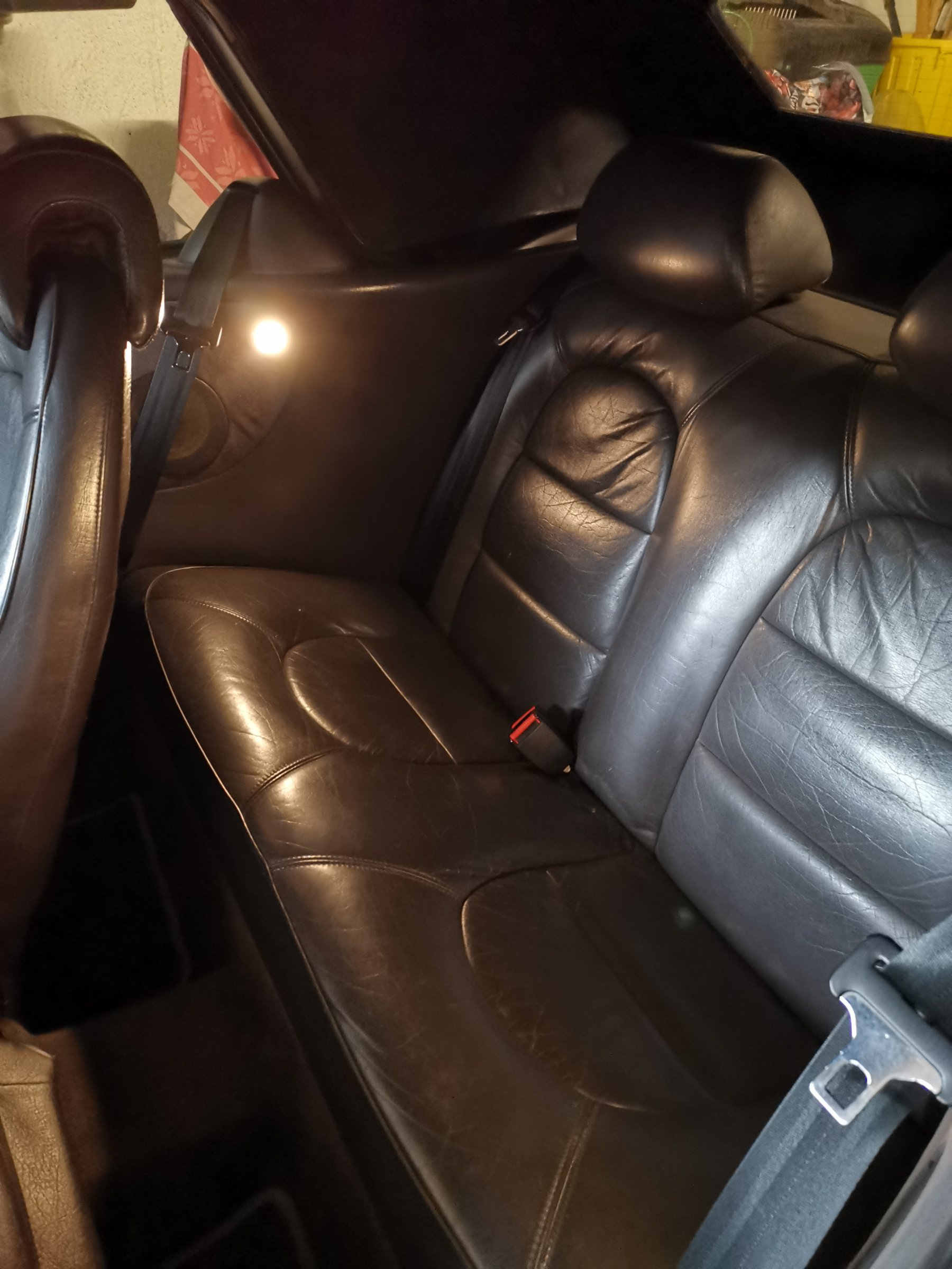

So, nachdem ich inzwischen die Hella Retrofit mit 4000k doch bekommen konnte, habe ich sowohl die beiden hinteren Innenleuchten im CV als auch die Tachobeleuchtung damit versehen. Wirkt gut und nicht zu hell!

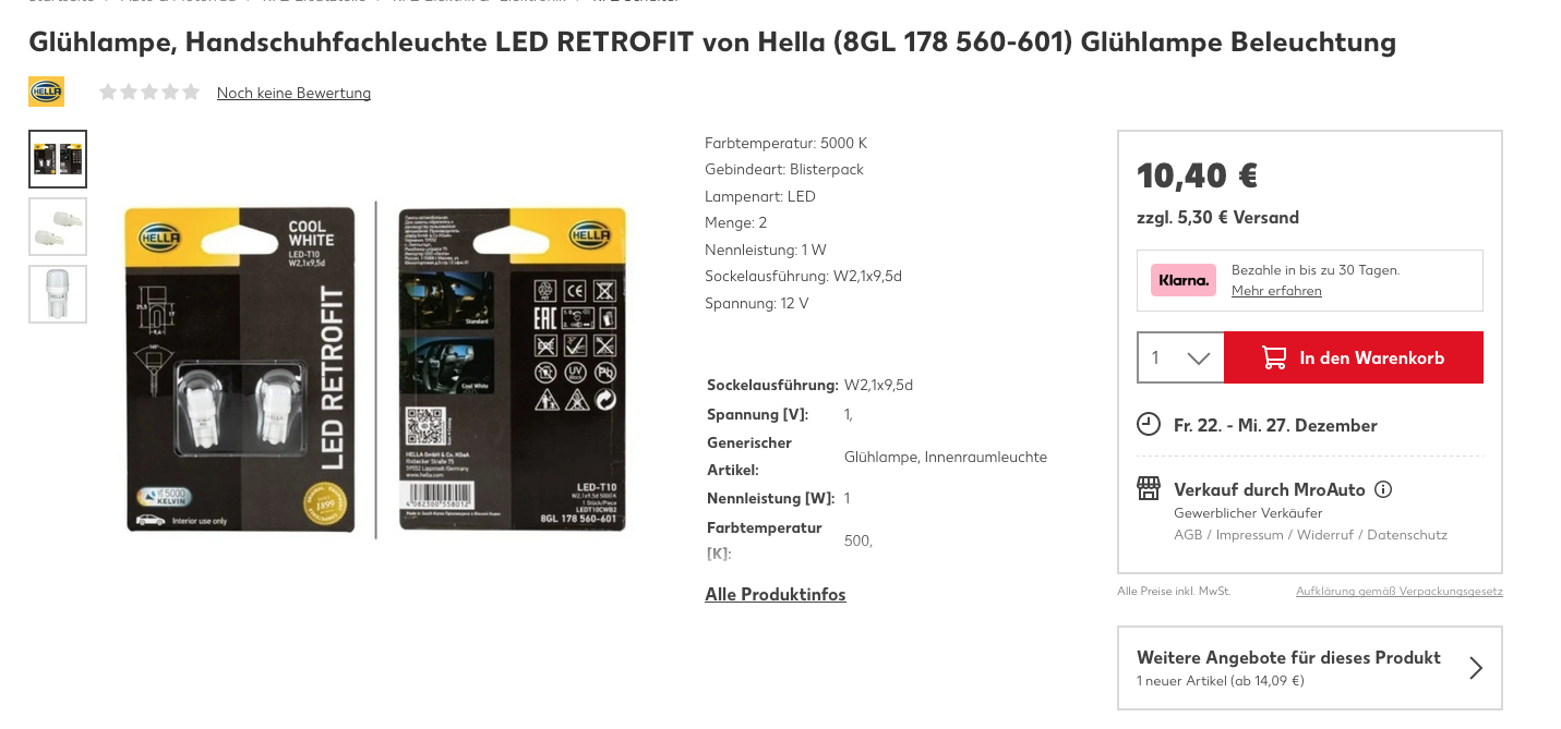

Was ist denn mit denen hier? Ok, die Farbtemperatur ist nicht so optimal.
Meine sehen anders aus. Glasklar

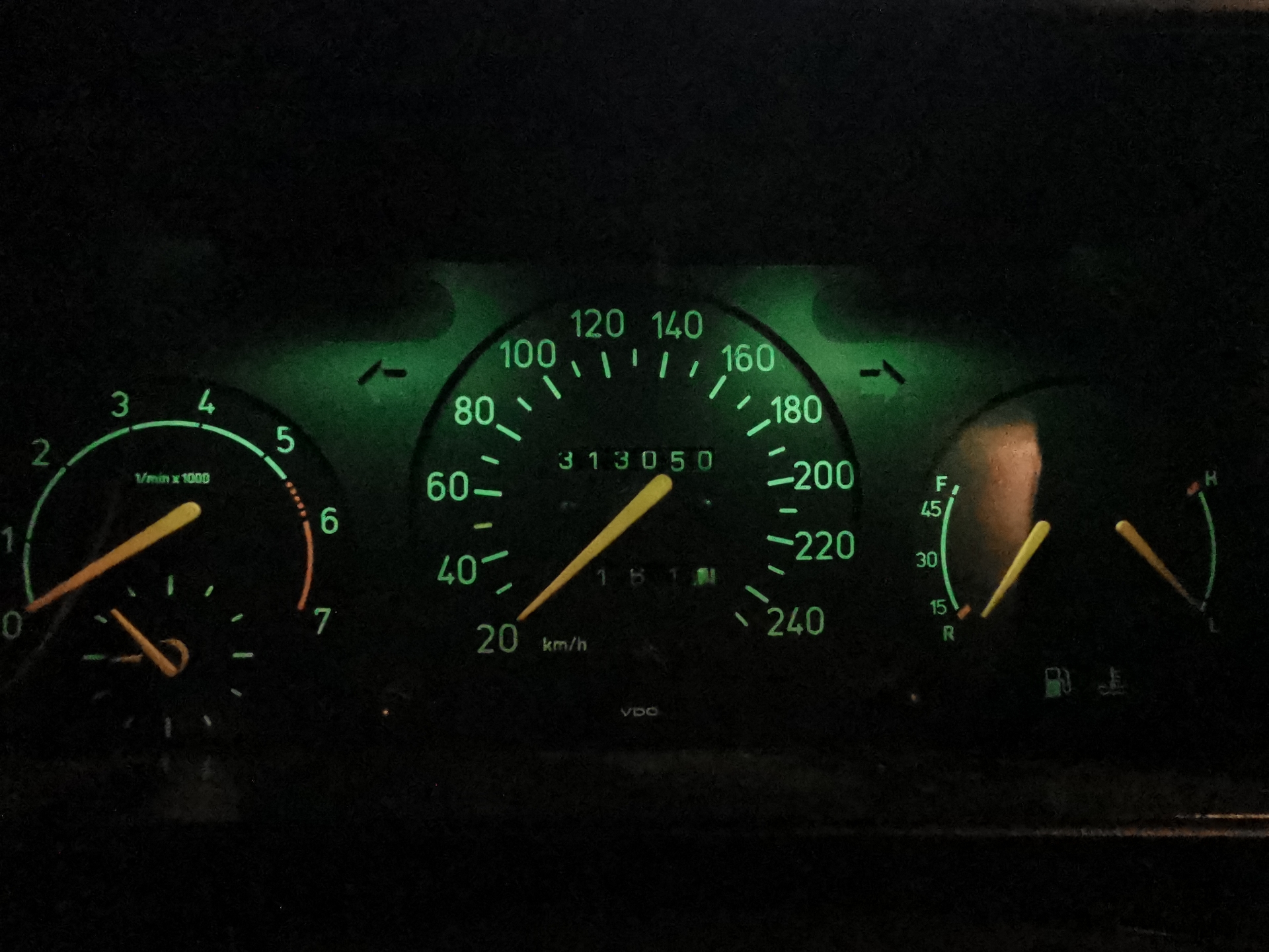

Moin,
ich hab mir vor 7 oder 8 Jahren LED Einsätze selbst gebaut weil mir die funzelige Instrumenenbeleuchtung am 900 gewaltig auf den Keks ging.
Also 2 Stück Knallhelle grüne 3 mm LED in Reihe zusammengelötet, und zusammen mit dem Vorschaltwiderstand in die Lampenfassung
eingelötet. Dazu die LED um 90 Grad abgewinkelt so dass sie in Richtung des Lichtleiters strahlen und durch die Öffnung passen. Mit einem alten Instrumententräger die LED genau auf die Lichtleiter ausgerichtet.
Dann ins Fahzeug und ich war begeistert. Vor ein paar Jahren eine abgewandelte Lösung für den 99 gebaut
und ebenfalls HELLauf zufrieden.
Hört sich nach Fummelei an. War es auch. Eine Bastelei für verregnete Wochenenden.
Leider ist der 900 im Winterschlaf, aber bei Gelegenheit mache ich mal Bilder.

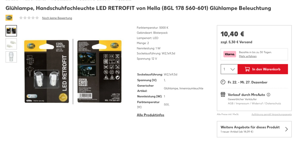

Dies hier scheint die letzte Packung mit 2 Stück von diesem VK zu sein (hat bei mir alles gut geklappt):
https://www.ebay.de/itm/143647789589?mkcid=16&mkevt=1&mkrid=707-127634-2357-0&ssspo=yyqjsshvQx-&sssrc=4429486&ssuid=eqyIFLijS-m&var=&widget_ver=artemis&media=COPY
