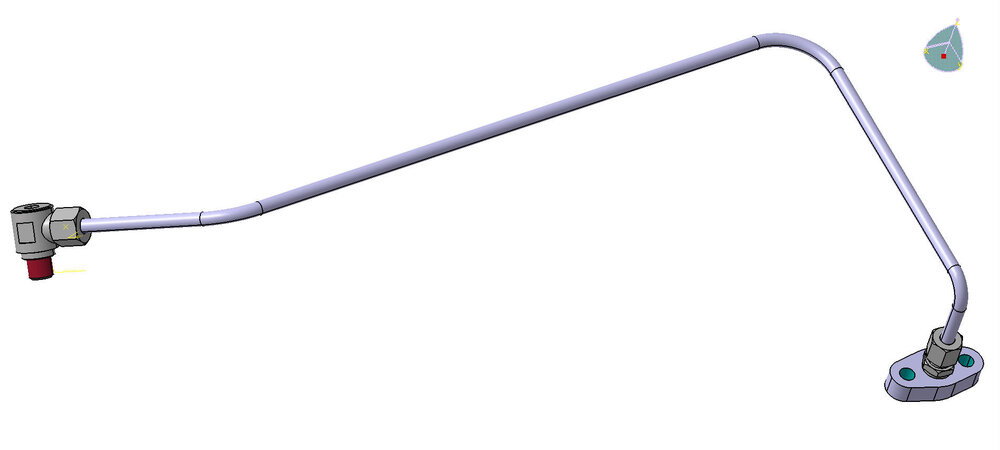

Genau und das Rohr für "Wasserleitung" habe ich beim Hydraulik Service Anfertigen lassen (Originalteil zum Kopieren von einem 900er Kollegen geborgt), Aufwand für das Öl-Rohr dürfte ähnlich sein.
Ich habe mir das Ölzulaufrohr aus Hydraulikteilen selber gebaut. Nur die Anschlussplatte ließ ich anfertigen.
Kostete so um 25€ + Platte.
Ich habe vor Jahren über ebay UK, eine entsprechende Stahlflex-Ölleitung beschafft.
[ATTACH=full]219842[/ATTACH]
sieht gut aus. Sind die Flansche auch aus Edelstahl?
Bei den weiter oben verlinkten "Mamba"teilen ist das ja leider nicht der Fall.
Kein Edelstahl, aber bis wie beim Original der Anschluss zur Platte weggegammelt ist, dürfte es ein paar Jahre brauchen.
