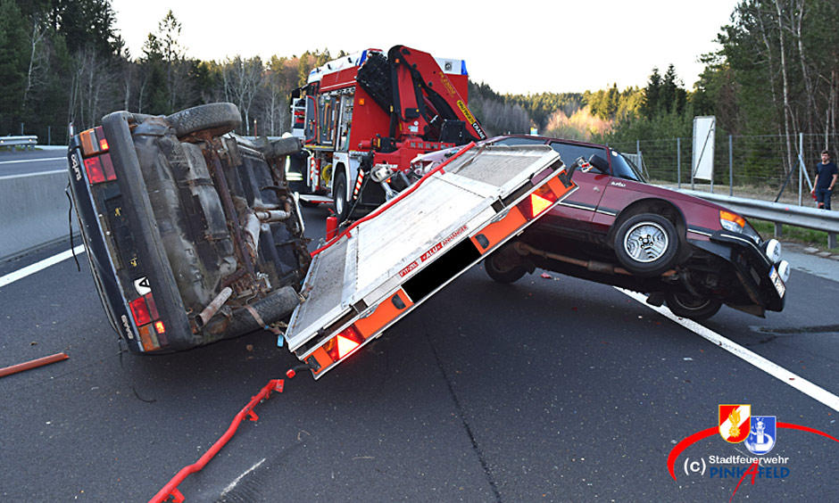

aber zur Not muss er schon mal herhalten:
http://up.picr.de/28759158hg.jpg
Mönsch, die schönen Aeroteile...:cool:
Ich frage mich ja wohin die zwei Saabs unterwegs waren vom Süden kommend nach Wien? Hätten die nach Himberg oder zum Herrn Jellasitz gebracht werden sollen?

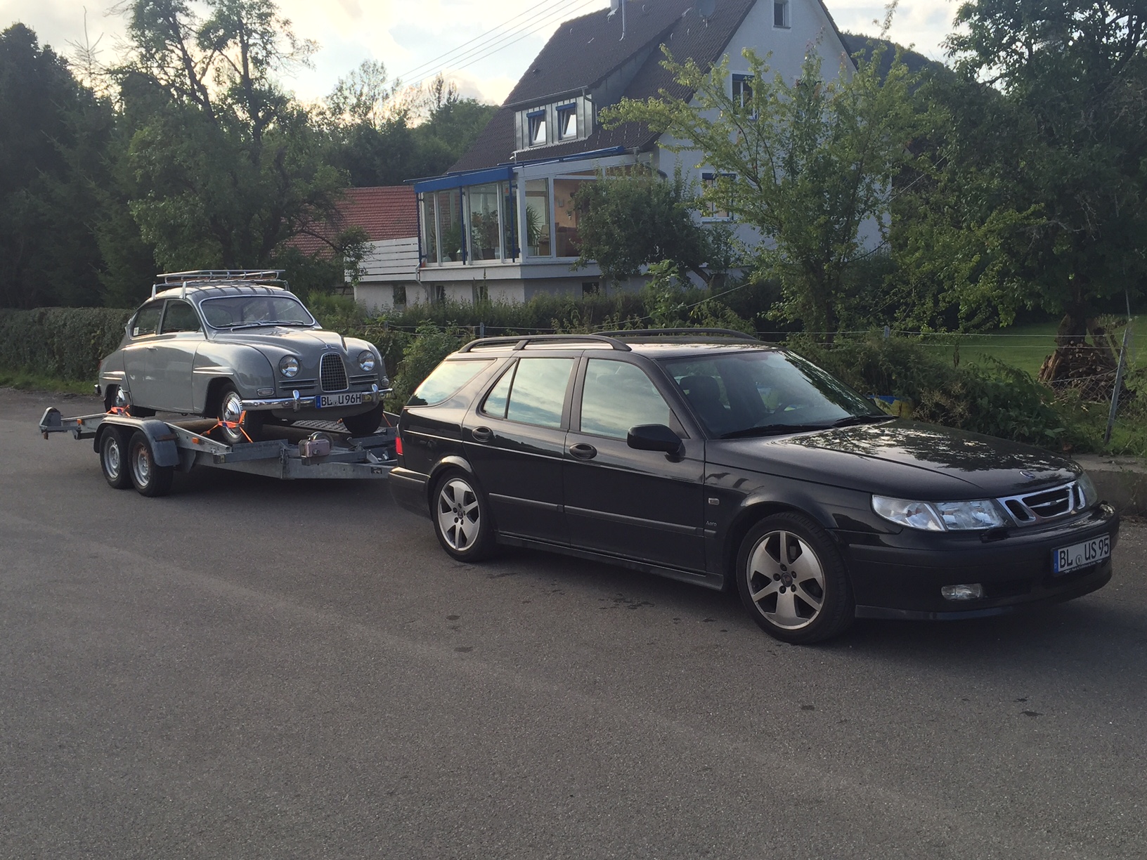

Bodensee - Kiel auf dem Weg zur letztjährigen IntSaab. Bergab ab etwa 120 wurde es ungemütlich!
Gibt es Trailer mit 120kmh-Zulassung?
Das vielleicht nicht, aber z.B. in Frankreich dürfte ein Gespann unverändert und legal in diese Geschwindigkeitsbereiche vorstoßen.
Da finde ich die Gedanken zur Lastverteilung, auch für „nur hierzulande“, doch gar nicht so verkehrt.
