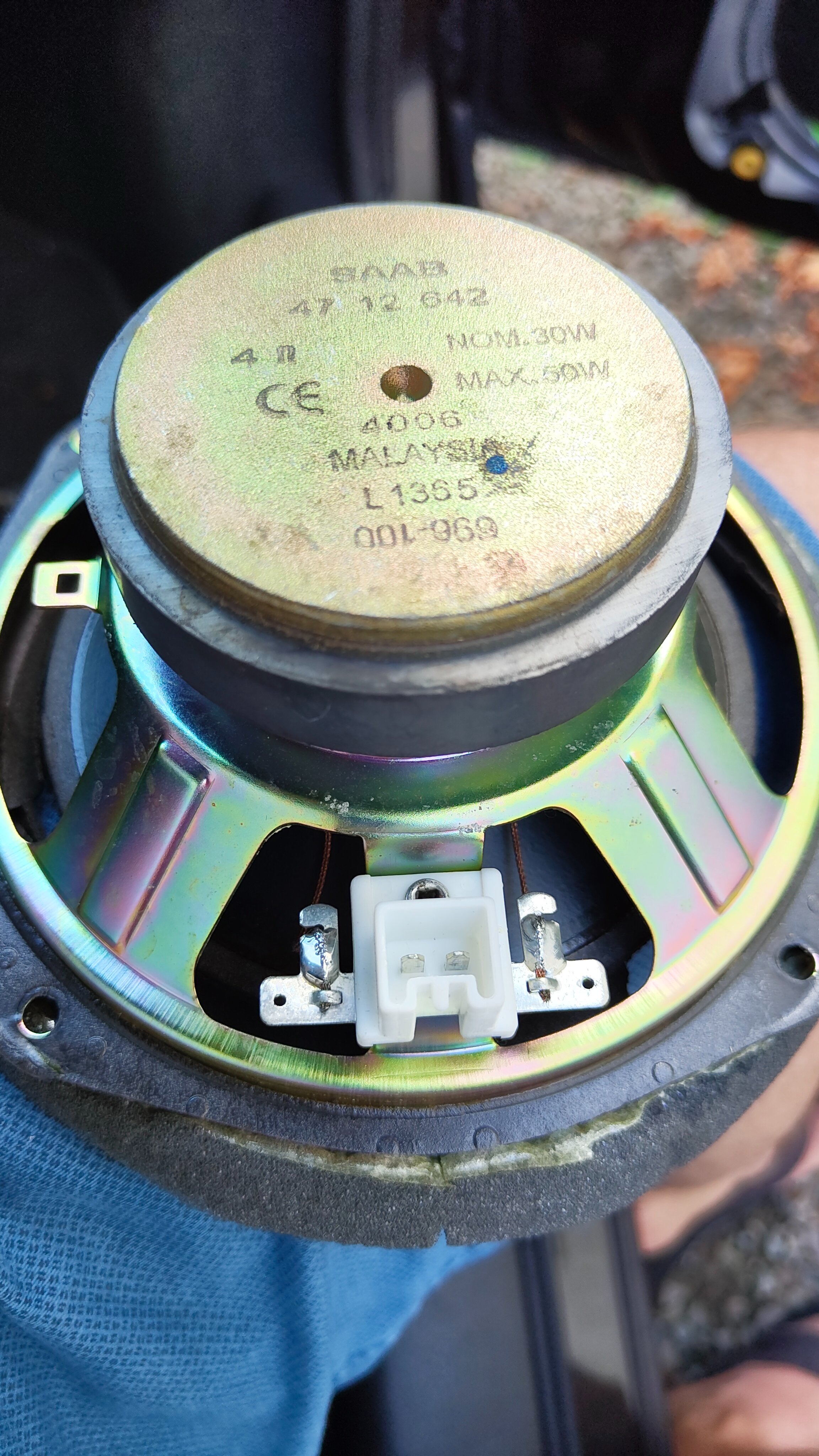

Habe für mein 9-3 CV neue Lautsprecher vorne liegen (JBL GTO 329). Da ich die Originalkabel nicht zerschneiden möchte, ist meine Frage, ob es für die Stecker (Foto) Adapter gibt?
wVLoCw Saab 9123548
ich habe bei meinem die Stecker am Lautsprecher genommen (einfach die Nieten ausbohren und Kupferkabel abschneiden) - dann Kabel anlöten und verbinden
Oder einfach die Kabel abschneiden und dann den passenden Kabelschuh für die Lautsprecher anlöten oder crimpen. Fertig

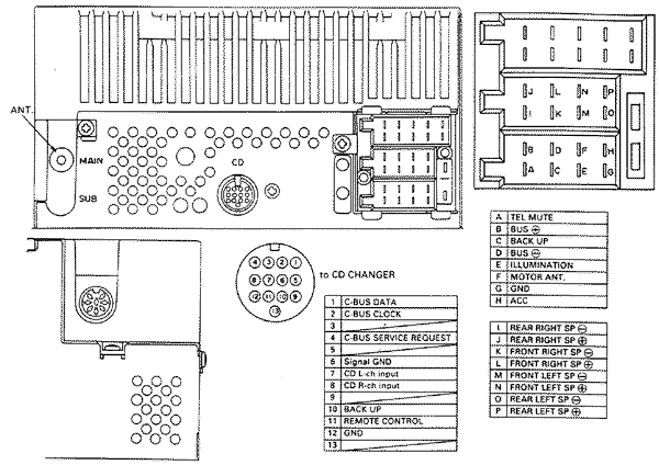

Die Anschlüsse sind DIN 8-polig. Habe bislang leider nur die Belegung des Radioausgangs ausfindig machen können.
Wie müssen denn die Eingänge am Verstärker belegt sein?

[ATTACH]166757[/ATTACH] [ATTACH]166758[/ATTACH]
Was aber auch wieder nur die Doku für die Radioseite ist. Aus dem Bauch raus würde ich aber auch sagen, dass das 1:1 ist. Hab aber auch gerade keins zum nachmessen da.

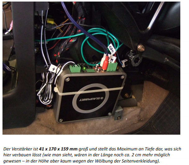

1) Ich habe auf den Bildern des Mittelkonsolen-Raums gesehen, dass da nicht wirklich viel Platz ist. Weiß jemand, ob sich da in der Länge inkl. Montagehalterungen 28cm ausgehen? Falls Nein, hat schon mal jemand eine kleine Endstufe ins Handschuhfach verbaut (an dieser
Stelle könnte man auch leichter Einstellungen im nachhinein vornehmen, ohne wieder die Verkleidung runternehmen zu müssen)?
2) Braucht es für die Türlautsprecher in jedem Fall Frequenzweichen, oder gibt es Endstufen, wo man die Trennfrequenz justieren kann?
Freue mich auf Eure Feedbacks!
1) Weiß jemand, ob sich da in der Länge inkl. Montagehalterungen 28cm ausgehen?
Aus der Anleitung für meine Nachrüstung:

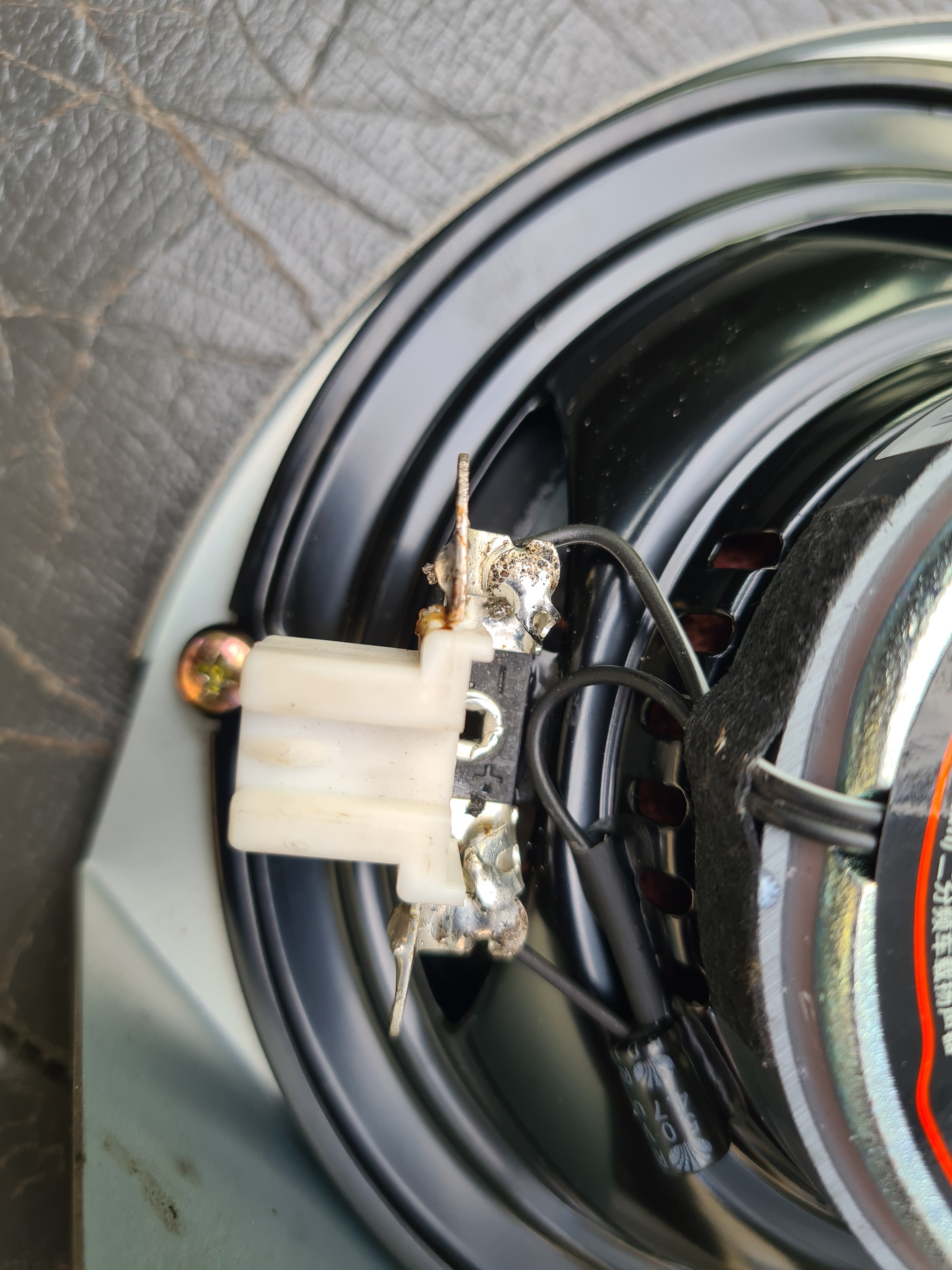

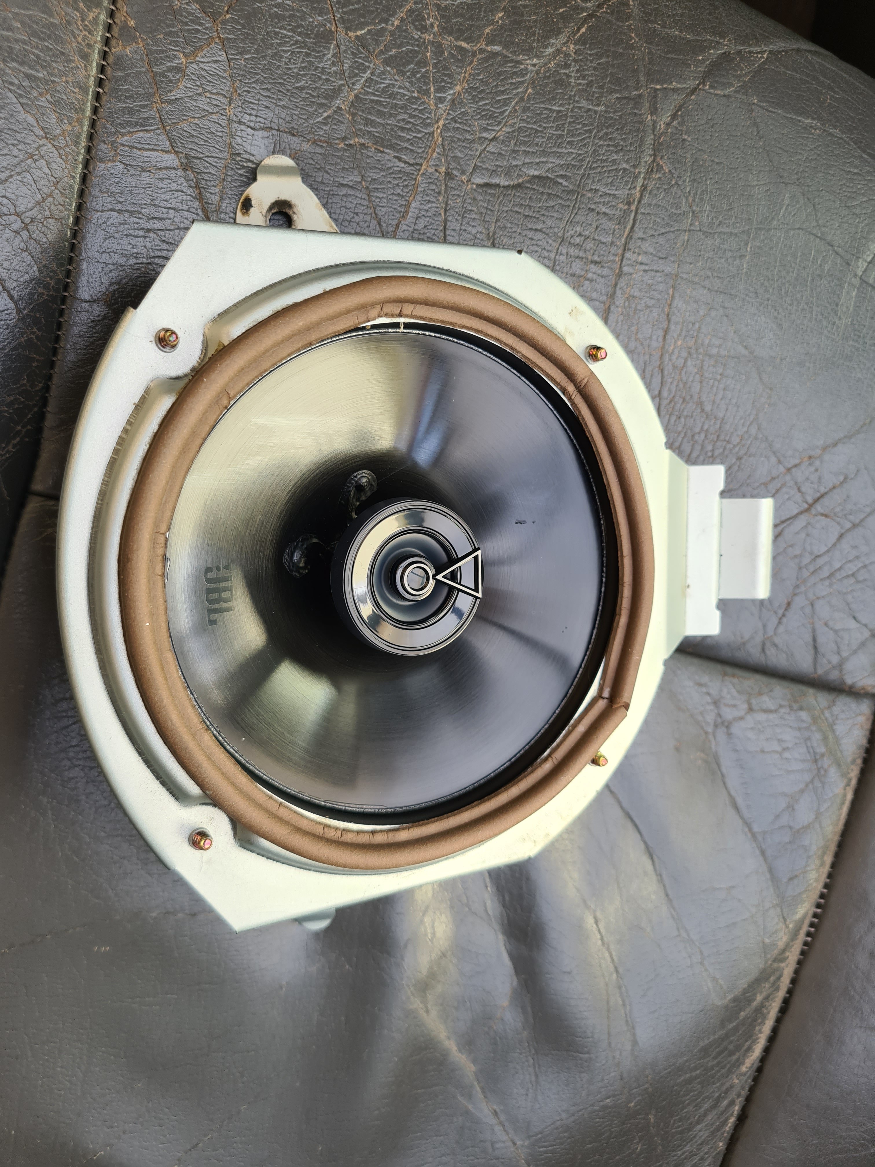

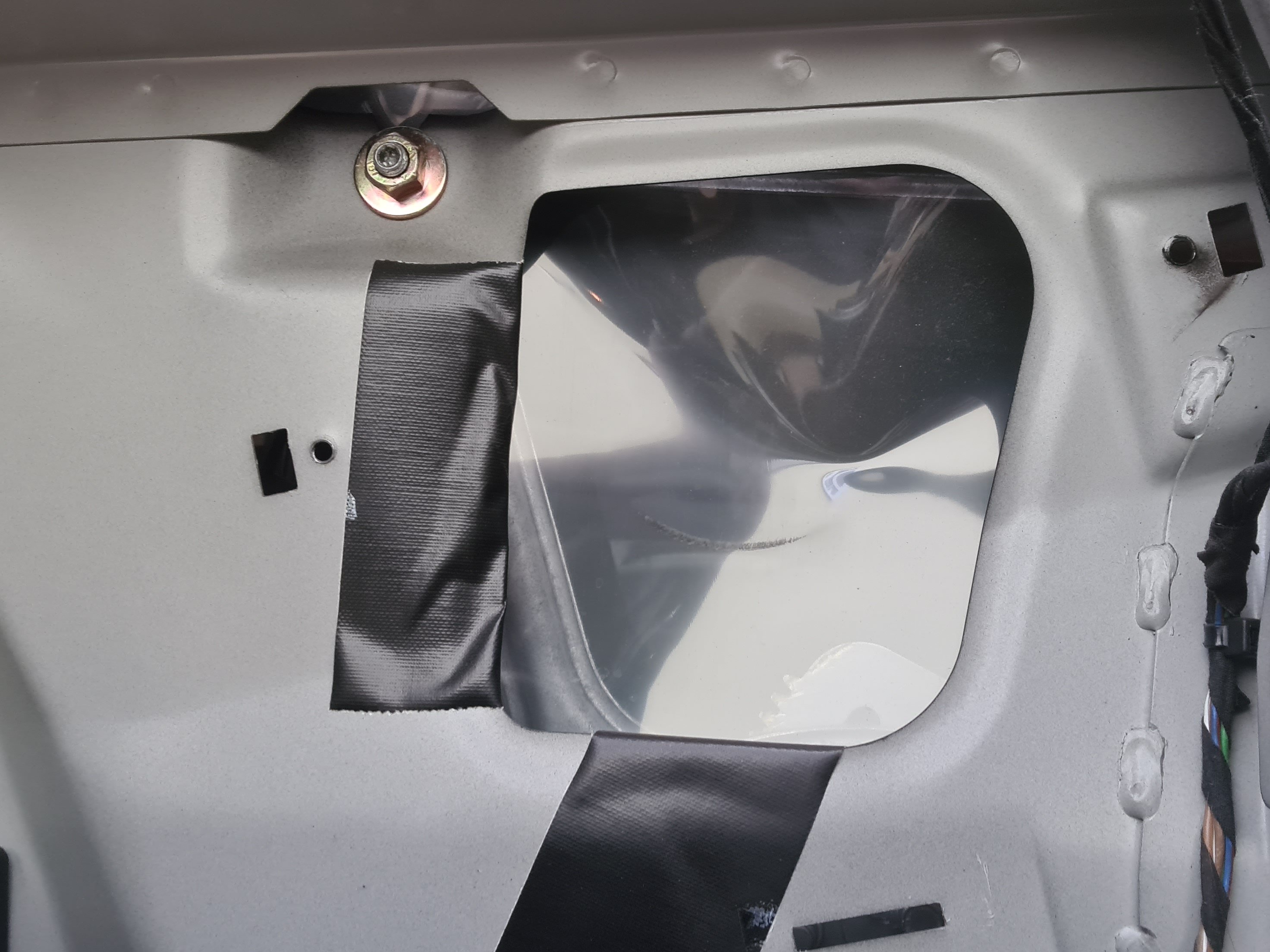

  • Als Erstes habe ich die Lautsprecher hinten ausgetauscht. Dazu muss man die Abdeckung in der Türöffnung nahe der Gurtöffnung entfernen und die Schraube dahinter entfernen. Dann die Rückbank ausbauen (nach oben ziehen). Darunter gibt es auch noch Schrauben. Dann muss die Rücklehne entriegelt und nach vorne geklappt werden. Nun kann man die Seitenwand vorsichtig von unten lösen und oben über den Gurthöcker führen und zur Seite legen. Dabei auf die Beleuchtung für die zweite Reihe achten. Die Halterung des Lautsprechers ist mit zwei Troxschrauben befestigt und mit dem Blech in 3 Schlitzen eingeklemmt. Den Lautsprecher mit Halterung entfernen und z.B. mit einem kleinen Schraubenzieher den Lautsprecherstecker entriegeln.
    Nachdem der alte Lautsprecher aus der Halterung entfernt war habe das Anschlußterminal (Steckbuchse) entfernt. Dazu habe ich den Klipp mit dem es befestigt war abgekniffen und es entlötet. Dann gut verzinnt und an den neuen Lautsprecher, der auch gut verzinnt wurde angelötet. ACHTUNG, Phase (rot, plus) und Nullleiter (minus) nicht verwechseln! So kann der neue Lautsprecher wieder mit dem Saab-Stecker angeschlossen werden, was ich praktisch finde. Die alte Frequenzweiche kann man getrost vergessen. Die Elektrolytkondensatoren sind nach der langen Zeit hin und die neuen Lautsprecher brauchen sie nicht. Das erste Foto zeigt den 165 mm JBL Club 64FSL Gen 3 (89 €), der perfekt in die Halterung passte. Bei den Lautsprechern liegen jeweils zwei schneckenförmige dämpfende Plastikdichtungen für die Seite der Lautsprecher, mit der sie auf dem Einbaurahmen angebracht werden. So kann es auch bei hoher Lautstärke nicht klirren. Die alte Dichtung gegen das davorliegende Plastik der Abdeckung habe ich durch eine braune D-förmige Türdichtung ersetzt, die ich noch hatte. Im zweiten Bild kann man das angelötete Anschlussterminal gut erkennen.
    Nun den Lautsprecher anstecken, die Innenleuchte wieder in die Verkleidung einstecken und alles vorsichtig wieder zusammenbauen. Arbeitsaufwand etwa 30-45 min pro Seite.

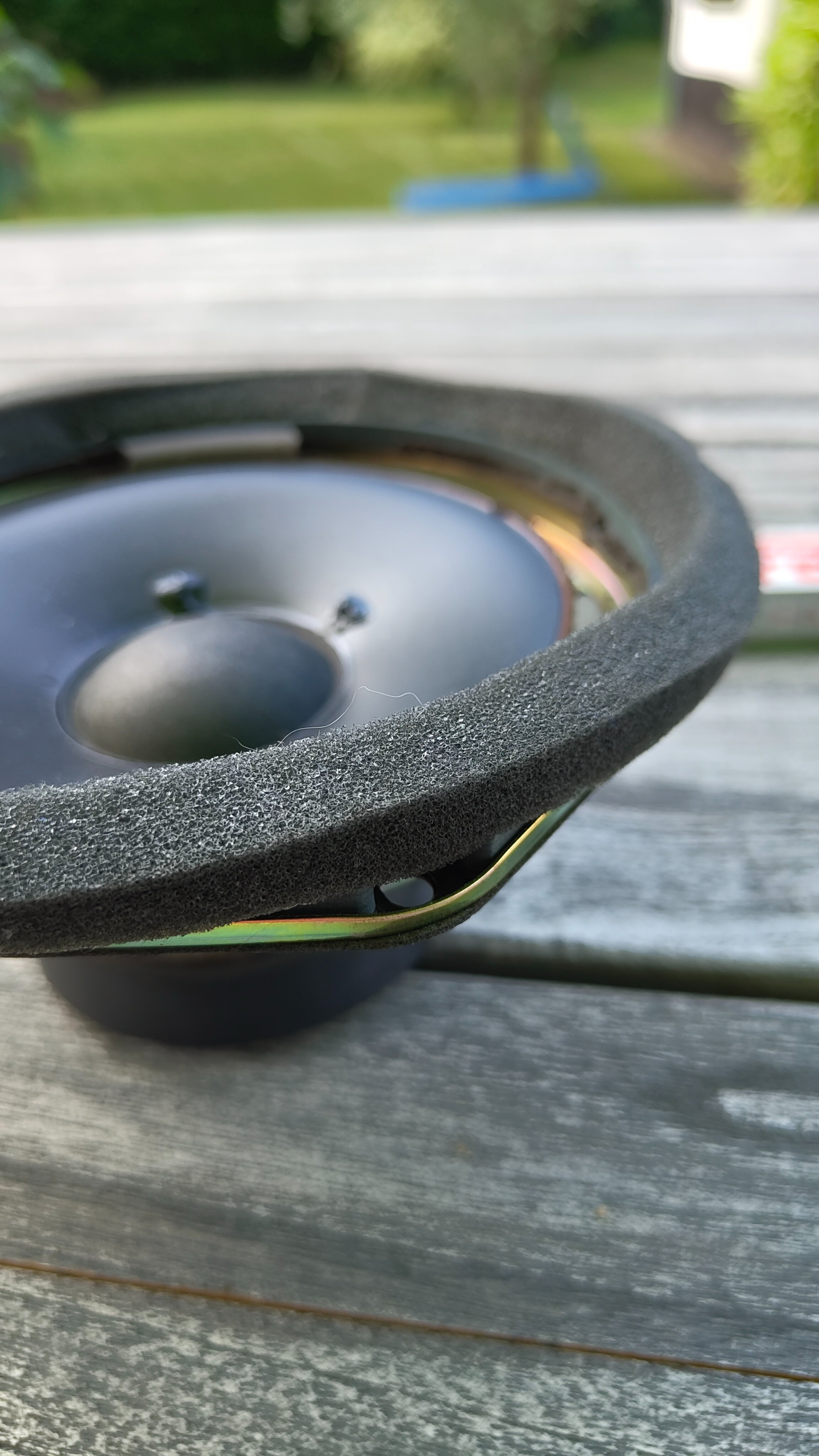

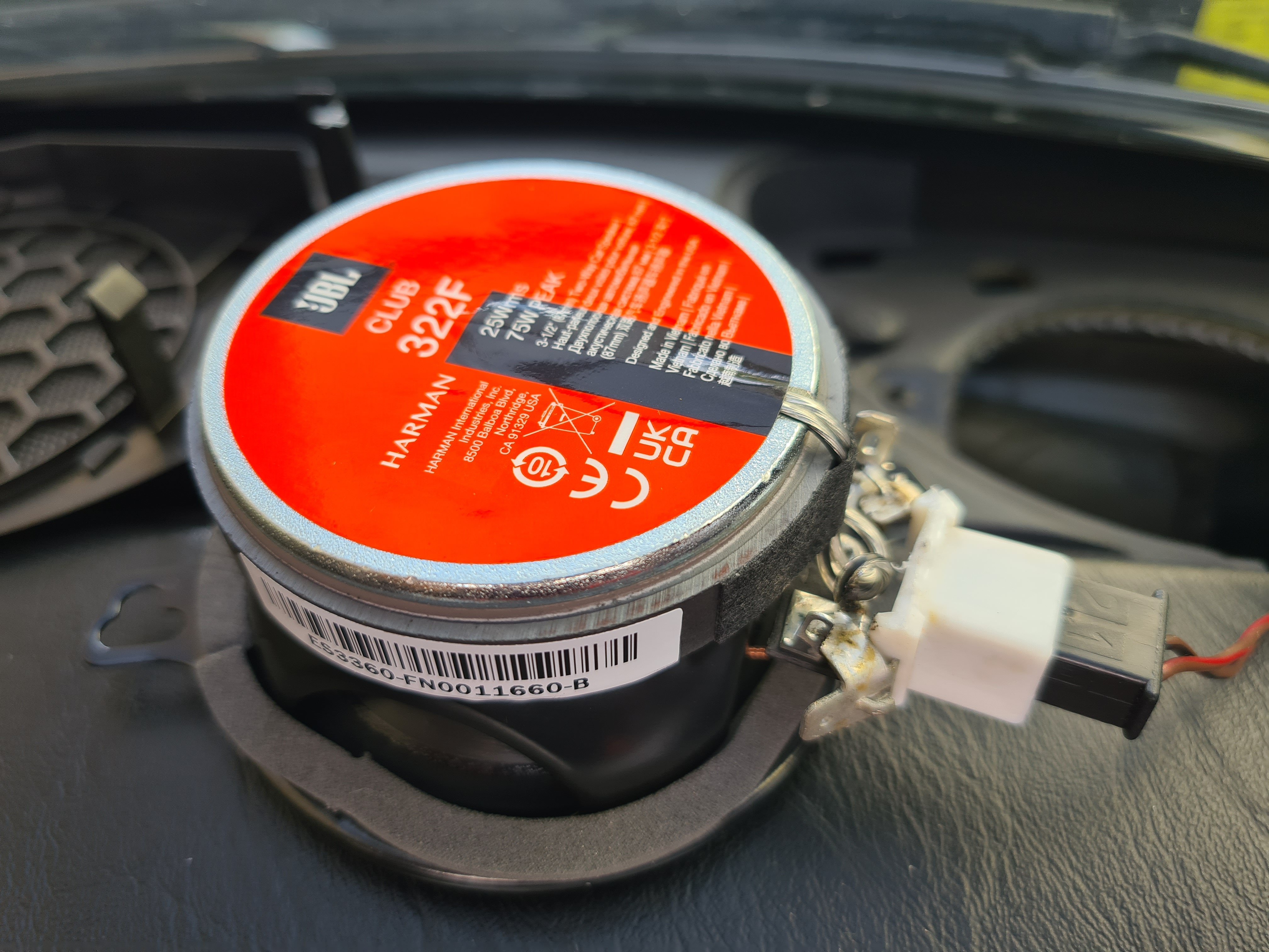

  • Als Zweites habe ich die Lautsprecher im Armaturenbrett ausgetauscht. Wenn man vorsichtig ist und etwas Geduld hat muss man dazu nicht das ganze Armaturenbrett ausbauen! Erst mit einem Schlitzschraubenzieher das Abdeckungsgitter lösen. Nun vorsichtig nach oben hochdrücken, bis der rechte Plastikclip frei ist. Nun vorsichtig nach vorne zur Scheibe führen und dabei den linken Clip befreien. Wieder zu sich hindrehen und zum Schluss den Führungsstift an der äußersten Kannte nach oben herausziehen. Wenn das Abdeckgitter entfernt ist sieht man zwei Trox Schreiben die man entfernt und den Lautsprecher herausnimmt. Dazu braucht man einen kleinen Inbusschlüssel in den man den Trox-Aufsatz steckt. Glücklicherweise sind die Schrauben nicht sehr festgezogen! Den Lautsprecherstecker mit einem Schlitzschraubenzieher öffnen und aufpassen, dass das Kabel nicht in die Öffnung fällt!
    Hier habe ich den 87 mm JBL Club 322F Lautsprecher (57 €) verwendet, der noch gut in die Öffnung passt, obwohl er 1 cm tiefer ist und ich das Anschlussterminal wieder angelötet habe. Achtung, Polarität beim Anlöten beachten! Diesmal die Unterseite des Lautsprechers mit der dämpfenden Dichtung umkleben damit nichts klirren kann. Mit etwas Gefühl habe ich den neuen Lautsprecher in dem Loch mit der richtigen Orientierung für die Schrauben untergebracht. Dabei musste ich jeweils eine Anschrauböffnung etwas nach unten nachbiegen. Dann alles vorsichtig festschrauben (nach fest kommt lose!). Nach Funktionstest (!) das Abdeckgitter in umgekehrter Reihenfolge vorsichtig (!) wieder einbauen. Dabei hilft ein dünner langer Schraubenzieher um die Clipse in die richtige Position über den Löchern im Armaturenbrett zu bringen, bevor man das Gitter wieder nach unten einrasten kann. Arbeitsaufwand 20 min pro Lautsprecher.

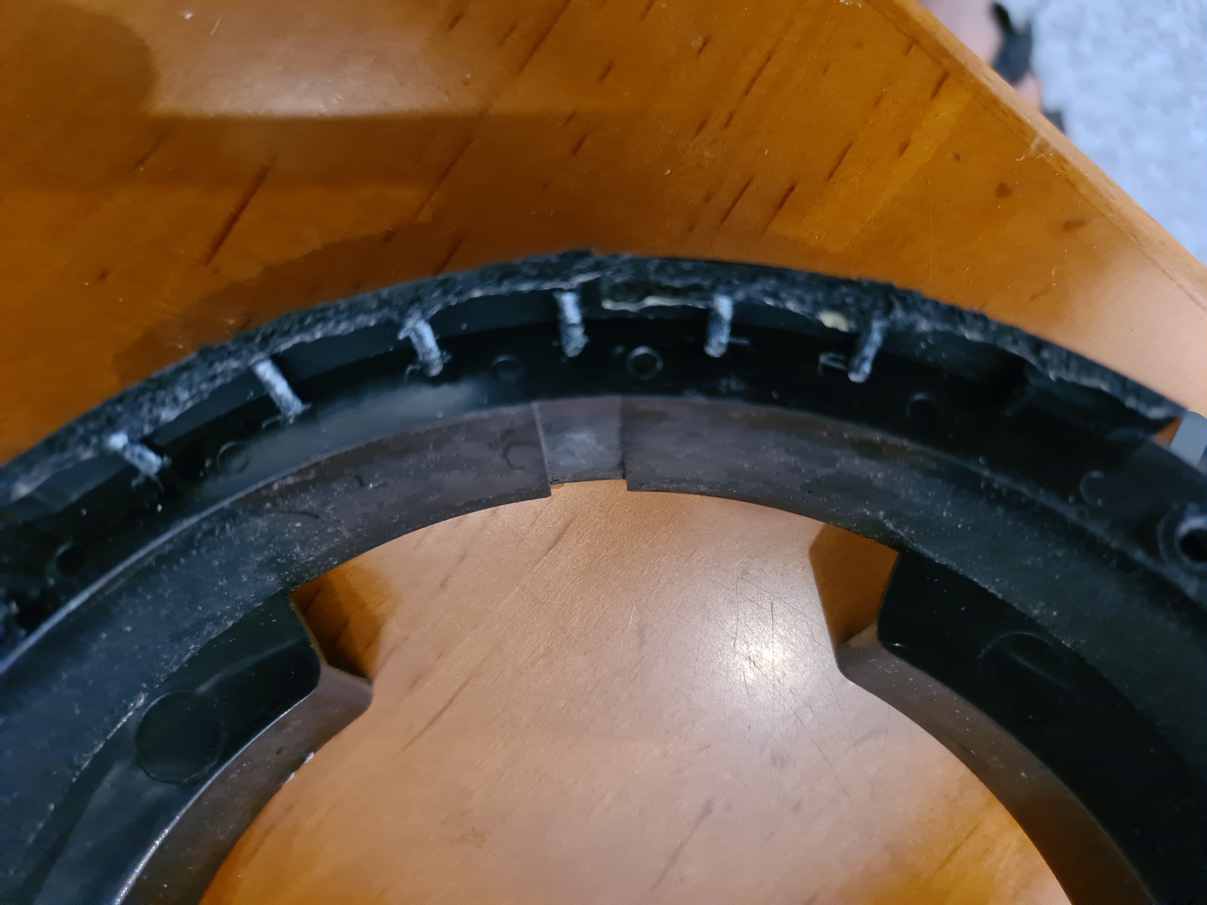

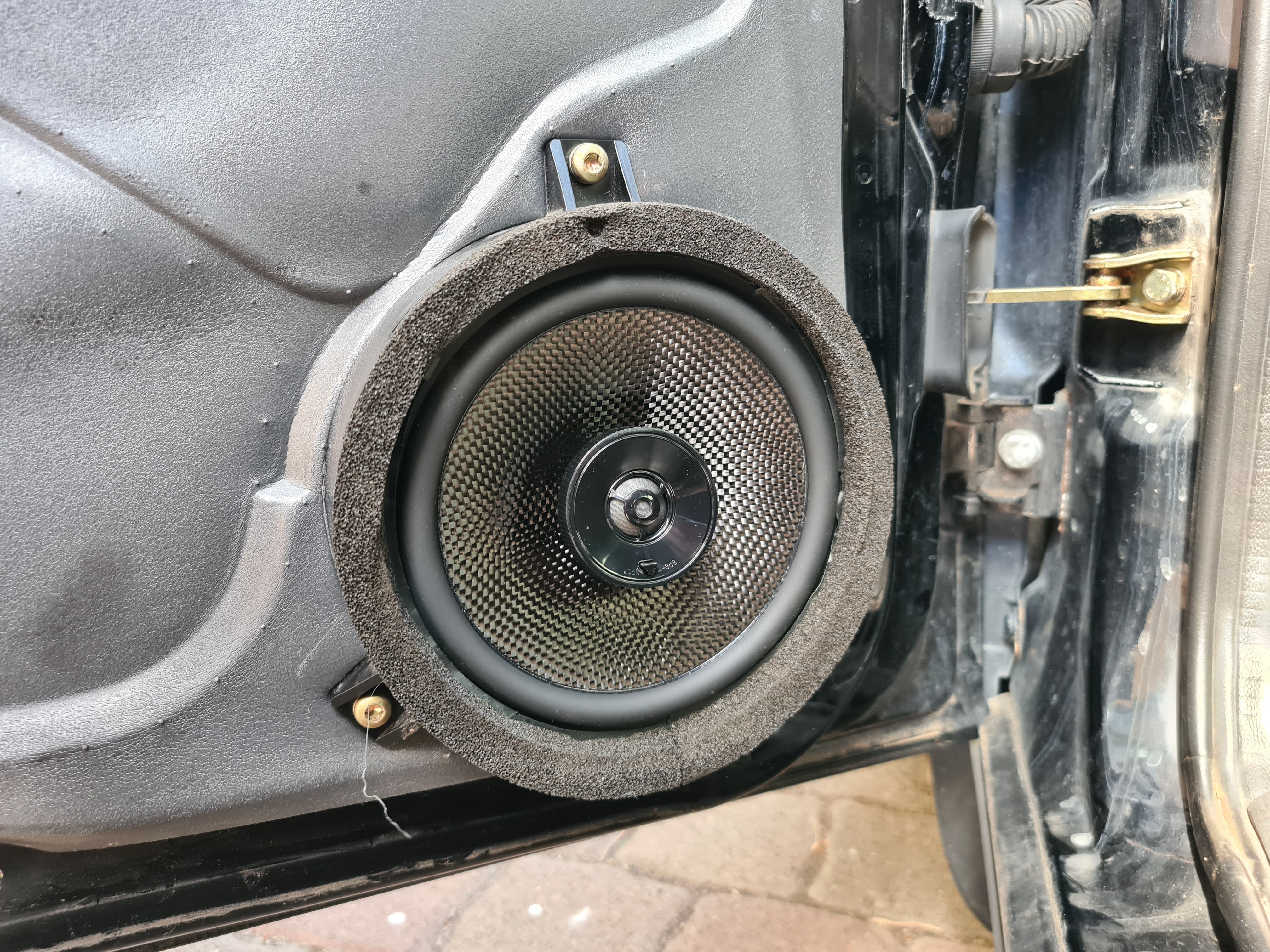

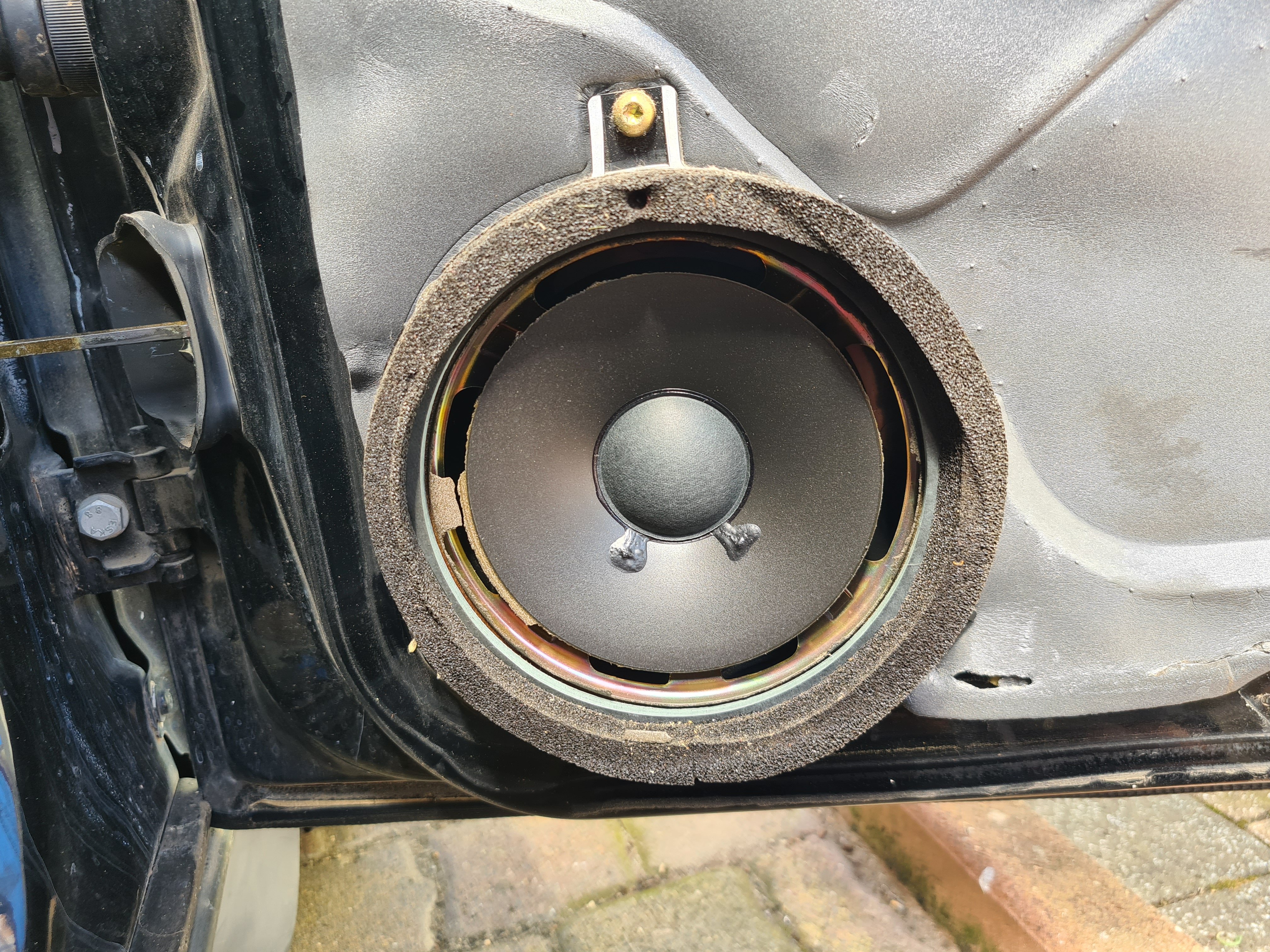

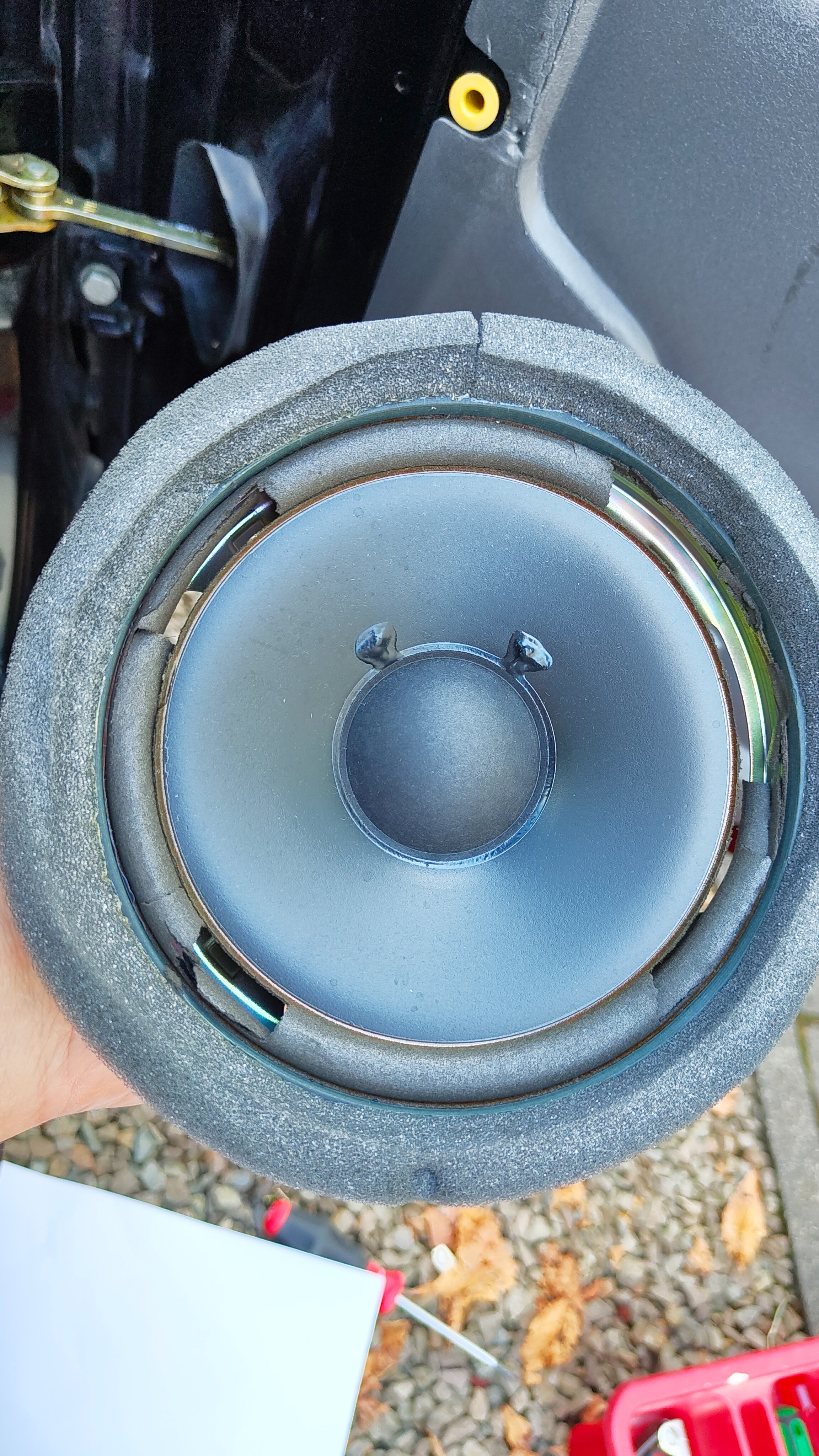

  • Zum Schluss habe ich mich an die Lautsprecher in den Türen getraut. Davor hatte ich mich am meisten gegruselt! Der Ausbau ging relativ problemlos: Zwei Schrauben im aufzuclipsenden Türgriff, einer hinter der Abdeckung am Öffnungshebel und drei Schrauben unter der Tür. Nun den Plastikclip an der Stirnseite der Türöffnung mit einem spitzen Gegenstand etwas nach innen drücken, so dass er sich ganz leicht entfernen lässt. Ich habe zwei Spangen an meinem abgebrochen und mit Uhu-Plast wieder zusammensetzen können. Auch der Schalter für die Kofferraumöffnung ist mir beim Ausbau auseinandergefallen und musste wieder zusammengesetzt werden. Dabei war ein kleiner Schaumstoffquader (statt einer Feder) der für die Rückstellung wichtig ist herausgefallen. Meine Frau hat alles wieder zusammen gepusselt! Nun konnte ich die Lautsprecherhalterung ausbauen. Dabei fiel auf, dass dieser Lautsprecher keinerlei Sicke mehr hatte (siehe Foto 5)! Sie befand sich zerkrümelt unten in der Tür. Kein Wunder, dass er klirrte!
    Die neuen 165 mm JBL Club 64SQ Gen 3 sind mit 140 € die teuersten Lautsprecher, sie haben den stärksten Bass und eine gerichtete Hochtonkalotte. Also muss man beim Einbau nicht nur auf die Polarität des Anschlussterminals, sondern auch auf die Richtung des Hochtöners (nach oben!) achten. An diesen Lautsprechern kann man den Hochtöner (aufgrund seiner tiefen Position) um 3 db verstärken, indem man einen kleiner Schalter betätigt. Das geht natürlich nur vor dem Einbau und muss auf beiden Seiten gleich gehandhabt werden. Die mitgelieferte Abdeckung braucht man genauso wenig wie den Einbaurahmen. Der Lautsprecher passt fast(!) in die verbauten Einbaurahmen. Er ist ein klein wenig zu groß. Nun habe ich die ganzen Plastikstege ringsherum mit der Beißzange abgeknackt (Foto 7) und dann passte er super. Wie immer das flexible Unterlegband nicht vergessen. Achtung der Hochtöner steht heraus, also nicht direkt auf die Arbeitsfläche legen, wenn man das Anschlussterminal (Polarität beachten!) anlötet. Alles wieder eingebauen und die ursprüngliche fette Dichtung zur Türpanele wieder ankleben (Uhu Plast löst Schaumstoff nicht auf!). Foto 6 vom neuen Lautsprecher mit Dichtung. Die Tür wieder zusammenbauen. Dabei als erstes die Türpanele von oben über den Öffnungsknopf führen, dann in die richtige Position bringen und den Türöffnungshaken wieder einbauen und testen. Um die Öse (ist der Öffnungsdraht noch in allen Führungen?) über den Haken zu bekommen von hinten einen Finger hinter die Öse legen und sie soweit wie möglich Richtung Türaufhängung schieben, bevor man den Öffner einsetzt und die Öse über den Aluminiumhaken führt. Erst die Funktion des Türöffners prüfen bevor man alles zusammen clipst und schraubt. Das Ganze hat bei mir für die Fahrertür knapp eine Stunde gedauert, für die Beifahrertür etwa 45 min.
Ich habe mit Absicht alle Lautsprecher von derselben Firma JBL = Harman Kardon gekauft. Alle haben 3 Ohm Impedanz und eine relativ hohe Belastbarkeit. Wenn man noch mehr Bass möchte sollte man die JBL Club 64FSL Gen 3 vielleicht auch gegen die JBL Club 64SQ Gen 3 tauschen. Es wird dann aber teurer und ich weiß nicht ob sie wirklich in der Tiefe hineinpassen, ich denke aber schon.
