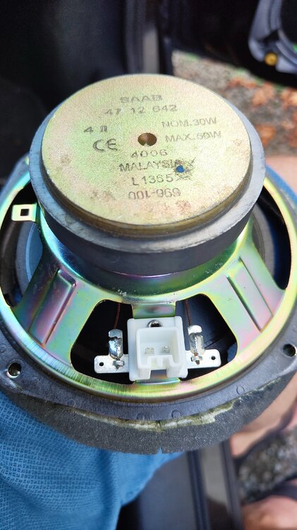

Die in der Tür sind reine Bässe, genau. Wird oft unter dem Begriff Kickbass oder Woofer angeboten.
Ich persönlich habe jetzt schon mehrmals Hifonics verbaut. Empfehlungen dazu gibt es hier im Forum, über die Suche bestimmt zu finden im 900-II / 9-3 I Forum wenn man nach Hifonics sucht.
Bei meinem ersten derartigen Umbau habe ich die Original-Stecker abgekniffen und passende neue Einzelstecker angecrimpt. Mittlerweile bin ich dazu über gegangen die Steckbuchse vom alten (defekten) Lautsprecher auf den neuen rüber zu wuppen. Ist eigentlich keine große Sache, wenn man weiß auf welcher Seite man einen Lötkolben anfassen muß. :smile:
Die Anschlussbuchsen sind meist auf den Korb genietet, also kommt vor dem Löten noch Niete(n) ausbohren und alte Buchse auf den neuen Korb nieten. Die Anschlusslitze auch nicht zu lange erhitzen um nicht die neue Membran zu beschädigen, ist meist Kunststoff oder damit überzogen. Aber klar, ist alles machbar.

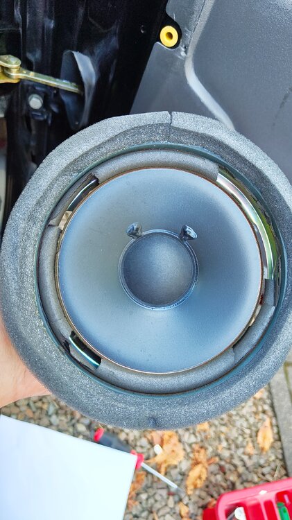

Na, ist doch garnicht so schwer 😇 Türverkleidung ist runter, Box ausgebaut. War schon ziemlich verranzt! So wie es aussieht kann ich ganz easy eine neue Box einsetzen, ist ja alles vorhanden.

... und weil's so schön ist: wo kriege ich so eine Schaumgummidichtung her? Oder muss ich die abfummeln?

Ich habe den Schaumstoff bisher immer unfallfrei abziehen können und auf den neuen Lautsprecher aufgeklebt. Gibt es aber bestimmt im Hifi-Zubehör o.ä. zu kaufen wenn man es unbedingt neu will.
Und zu den Lautsprechern / Kickbass gibt es bereits mehrere Empfehlungen hier im Thread... :rolleyes:
Schaumgummi Fensterdichtung oder Moosgummi. Alles als Meterware erhältlich.

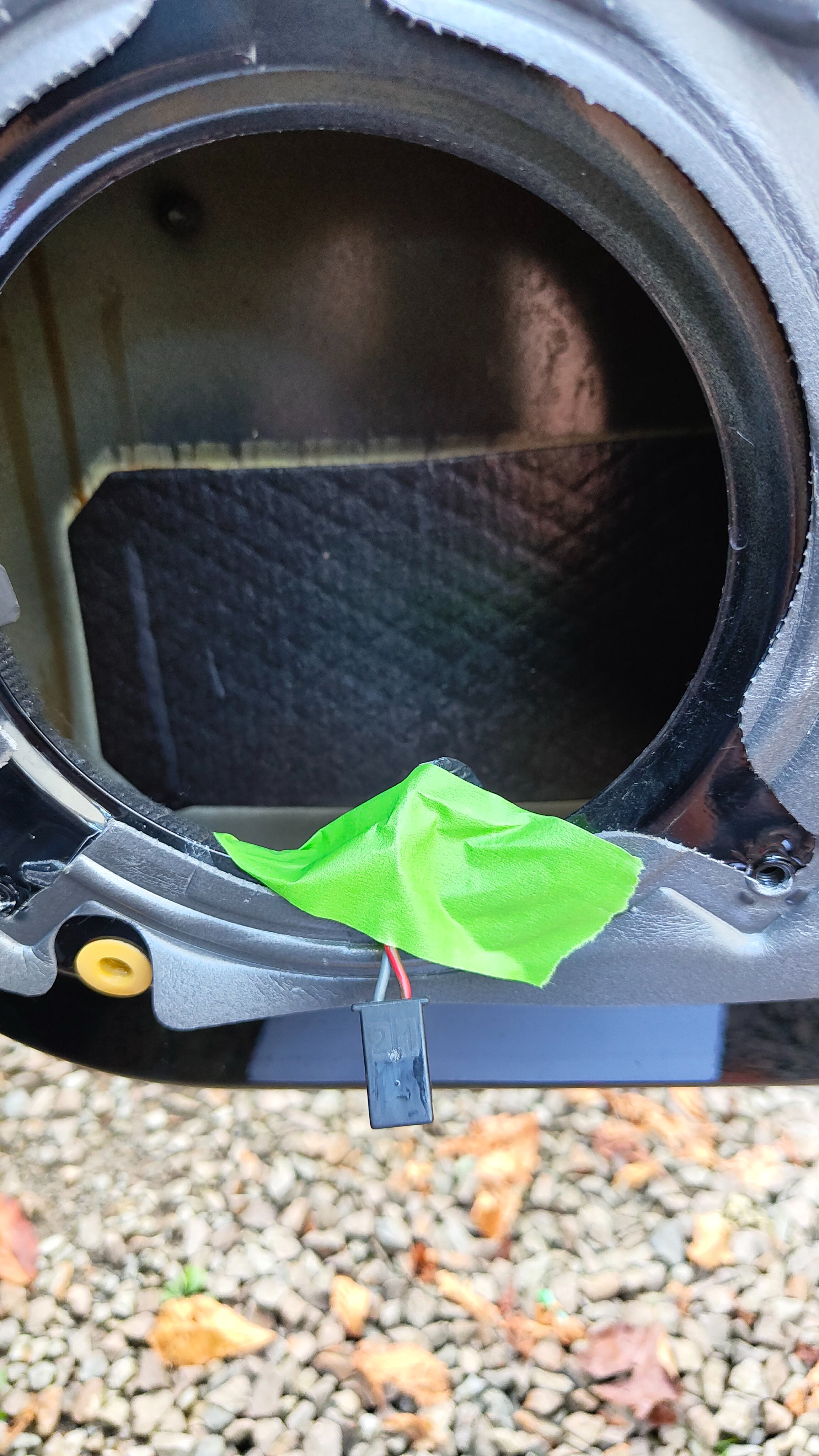

Ehrlich gesagt war der Austausch der Boxen im Armaturenbrett und in den Türen tatsächlich Peanuts. Da bei mir das AS3 verbaut ist musste nix umgebaut werden, nix gelötet und keinerlei Basteleien. Etwas fummelig waren die Gitter im Armaturenbrett. Aber ansonsten easy: Verkleidungen ab, alte Boxen raus (die Kickbässe waren schon ziemlich hin), neue Boxen hiermit anschließen (passt perfekt!), in die vorhandenen Gehäuse schrauben, Dichtgummi drauf (vielen Dank an bantansai!), alles wieder zusammenbauen und fertig 😇👍
Zum Einsatz kamen vorne ein JBL Club 322F 2-Wege Auto Lautsprecher Set von Harman Kardon und in den Türen ein MB QUART Woofer-Set 16,5 cm QS-165W.

Eine winzige Frage habe ich aber noch: bisher habe ich erstmal kurz eine selbstgebrannte CD und mein Handy zum Test angeschlossen. Klingt recht ordentlich. Allerdings beginnt es je nach Track und bei etwas stärkerer Basseinstellung zu dröhnen. Wohlgemerkt wenn der Wagen ausgeschaltet ist und steht. Hat jemand eine Ahnung, woran das liegen könnte? Alle Boxen sind feste in die vorhandenen Gewerke eingeschraubt worden.
Muss vielleicht noch Dämmung in die Türen?

Und ja, das Dämmen des Blechs mit Alubutyl würde ich auf jeden Fall empfehlen!!!
