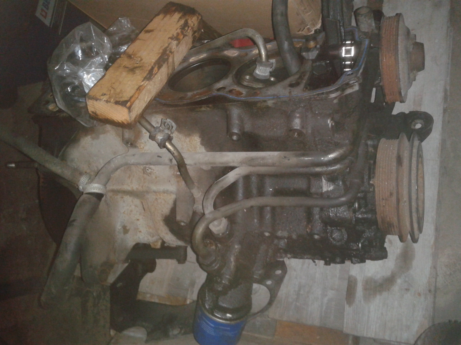

[mention=7594]sb900[/mention] :
Was ist das für ein Zylinderkopf?
Da kommen dann die restlichen 8 Ventile... :rolleyes:
Ah, ein Bausatz?
Hast Du verstanden, was Dir die Jungs sagen wollen?

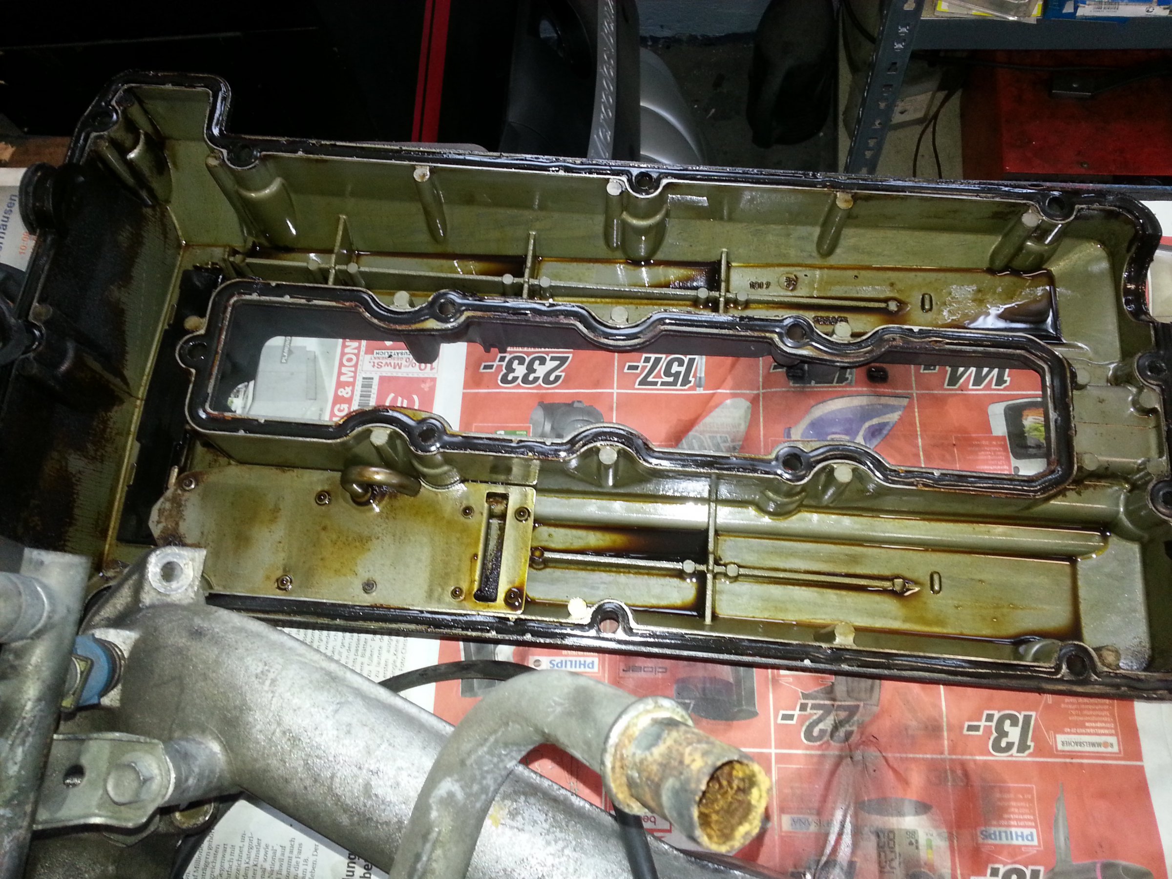

Wenn das zweite Bild der Zylinderkopf ist, der bei Deinem 2.1 16V Motor eingebaut war, dann hat jemand eine "innteressante" Bastelei hingelegt und einen 2,0 8V Zylinderkopf auf den 2,1er Block geschraubt. Dann gehört sowieso ein anderer Zylinderkopf auf Deinen Motor, oder es ist mal ein 2,0 8V Motor in Deinen 900 eingebaut worden. Keine Ahnung wie aufwendig es ist einen 8V Zylinderkopf auf einem 2,1 Block zum laufen zu bekommen.
Vielleicht solltest du mal die Motornummer von Deinem Block checken.
Wie viele Zähne hat eigentlich das aktuelle Ritzel auf der Kurbelwelle?
Der 1.April ist doch schon rum...?!
Walpurgisnacht :dancing2:
Der Zylinderkopf ist nicht vom Saab. der 16v Ventildeckel liegt ja daneben. Schlechtes Bild. Fahrzeugschein hilft schon bei der Bestimmung 2.0 L oder 2.1L.
Zur Not einfach mal den Durchmesser vom Kolben nehmen dann weiß man es ganz genau. Wenn Kolben benötigt werden für einen 2.1L dann zur Not mal bei Wedde -Autoteile.de eine Anfrage stellen der soll auch noch welche haben.
Das ist exakt der Fall. Das Foto zeigt definitiv nicht den Zylinderkopf meines Saab 'es...
Sorry dafür. Die PhantieThesen sind aber auch echt genial komisch. Naja.
War einige Tage erkrankt, wird mein Saab krank -> werde ich mit krank... ;-) Nein, Spaß beiseite.
Morgen steht ein Werkstattbesuch an, um Näheres zu erfahren. Eine Rückmeldung von Skandix bzgl. der Anfrage in Richtung USA habe ich noch nicht erhalten.
Also Weiteres dann morgen & vielen Dank für eure Kommentare. ..
LG aus Oberhausen, Bülent

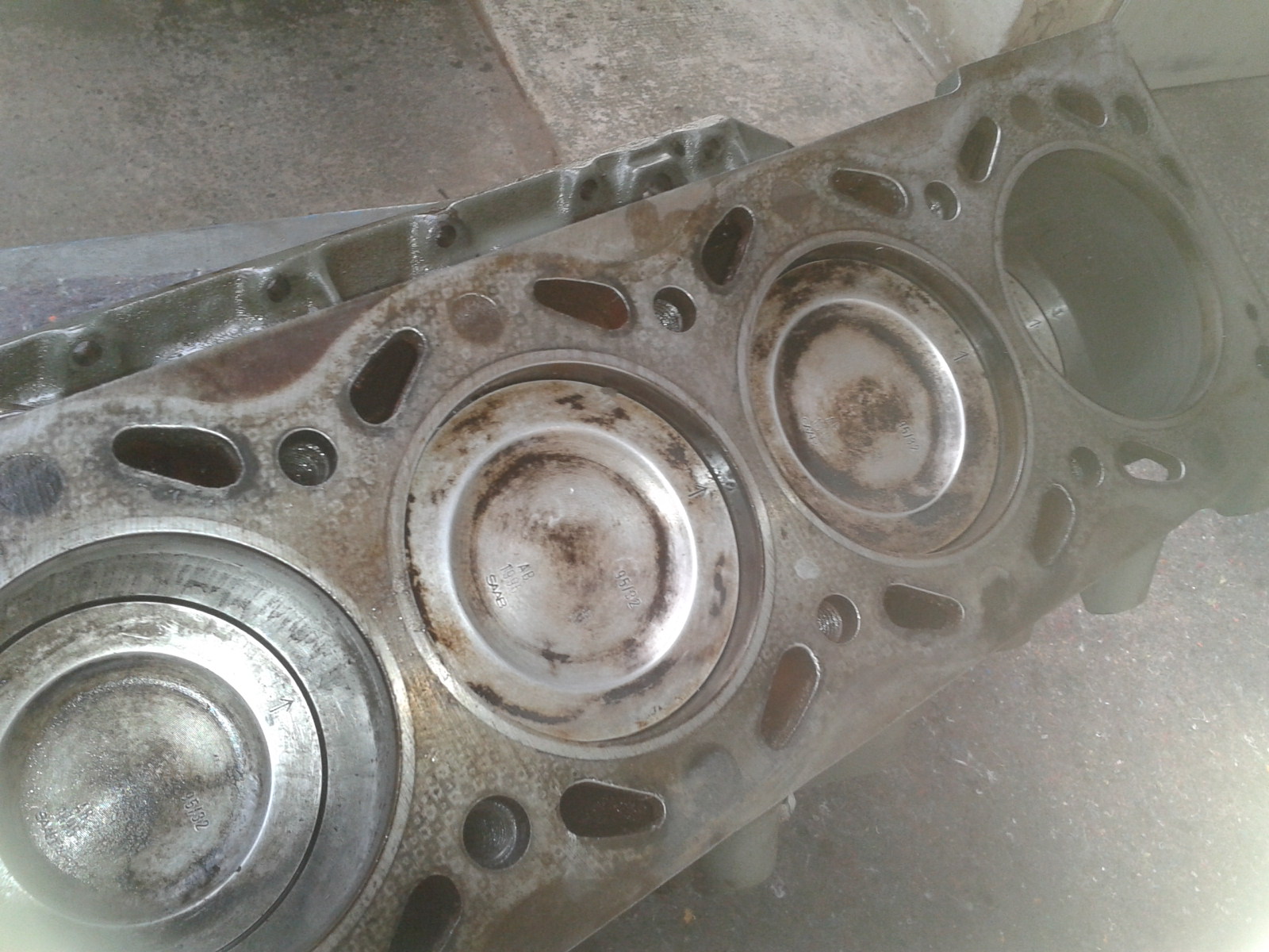

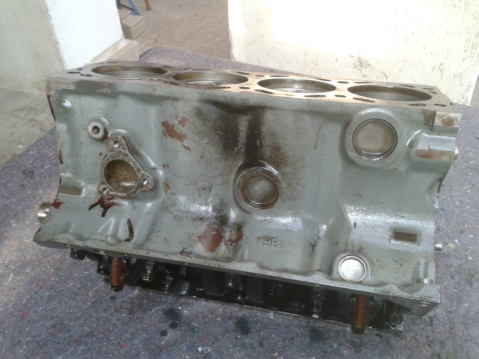

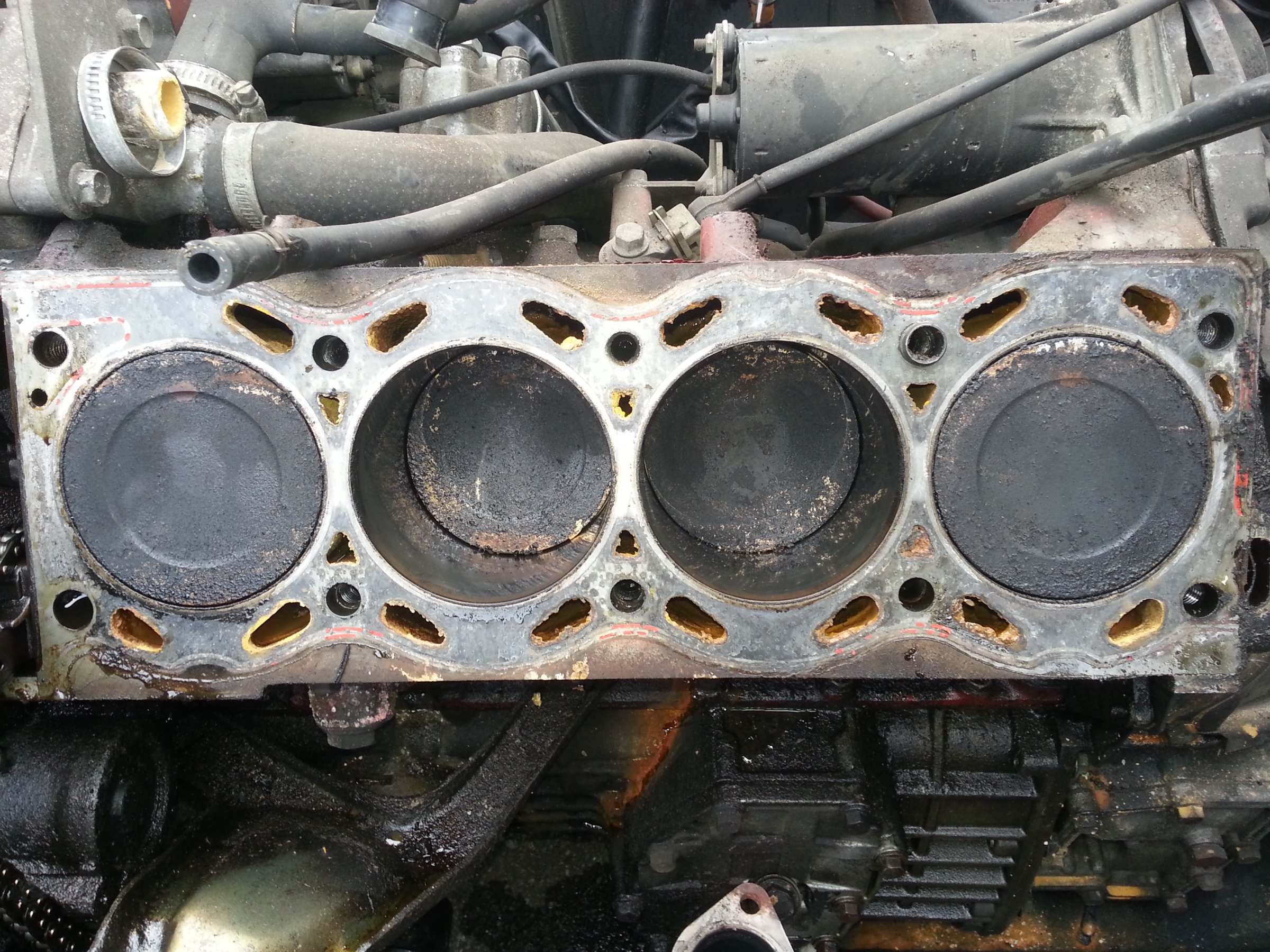

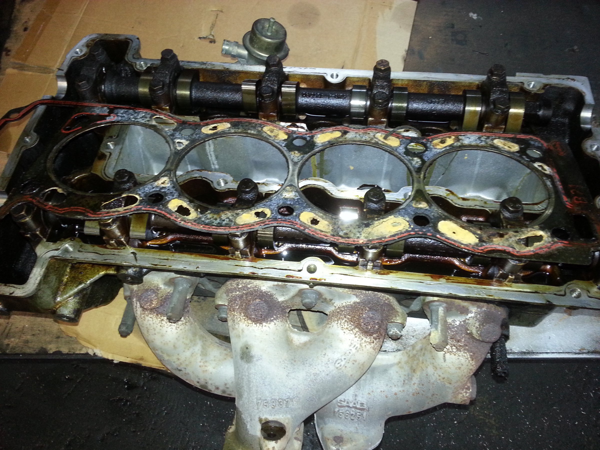

Wat ist denn mit den Kühlkanälen los? Ich fand die bei dem Bild vom Block vor ein paar Tagen schon ziemlich verkrustet, aber am Kopf sind die ja teilweise ganz zugewachsen :eek:.
Flemming
Kleiner Wartungsstau. Erstaunlich wie lange die ZKD da noch durchgehalten hat....
Und was bedeutet das nun?
Naja, dass der Wagen sehr lange mit uraltem oder ohne Frostschutz betrieben wurde.
Die Kühlkanäle von Block und Kopf sollten gründlich gereinigt werden und auch die Schläuche Leitungen und er Kühler sind zu checken bzw. zu ersetzen.
...und die Wasserpumpe nicht vergessen. Da könnten ordentliche Auswaschungen hinter der Flansch vorhanden sein.
