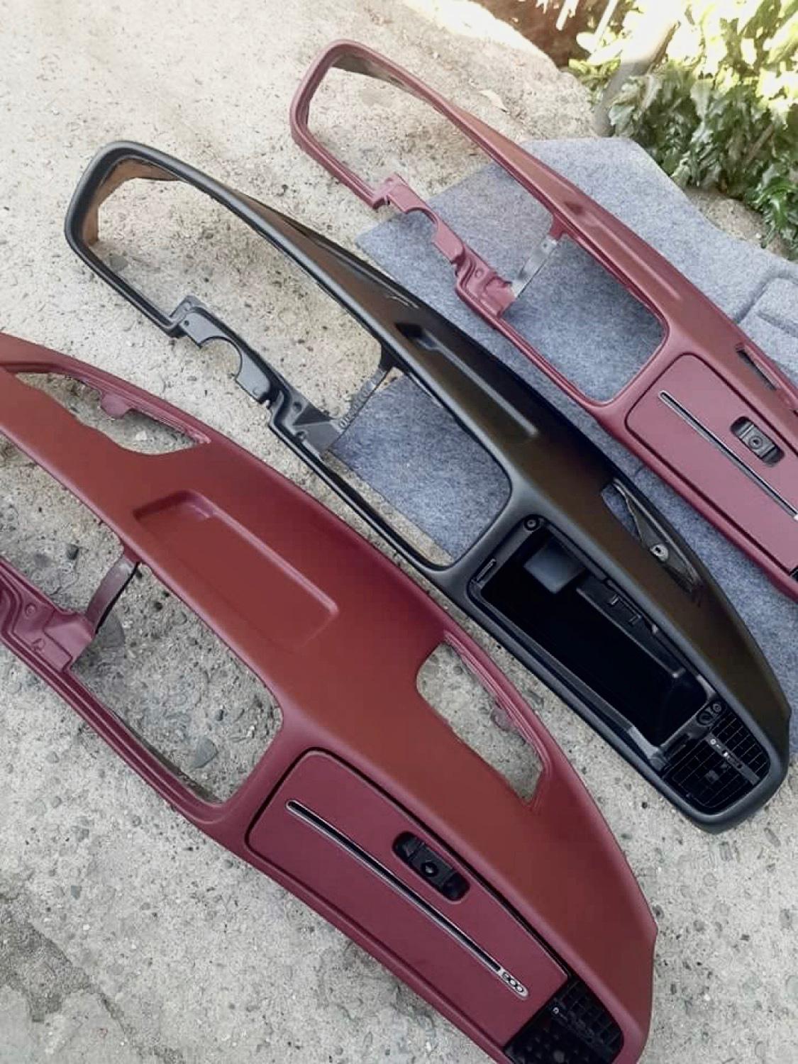

der sattler in polen ist an dem Ebay bezug gescheitert, leider habe ich es nicht gesehen aber laut meinem Schrauber sah es schrecklich aus.
er ließ es dann "neu beschichten" bin gespannt auf das Ergebnis, aber auch sehr skeptisch da ich befürchte, dass es aufgrund der Oberfläche und des farbunterschiedes nicht ins auto passen wird:
Was hat es denn mit dem Bild von niknac auf sich?
Ist das lakiert... ?
LG Manfred
lackiert kann ich mir nicht vorstellen, eher überzogen, aber im original hab ich es noch nicht gesehen...
Ohne irgendwelche Nähte? Dann kann es weder Leder noch Kunstleder sein, allenfalls eine Art von Folie.
Folierung könnte eine Alternative sein. Aber da kommt das Ablagefach störend dazwischen...
Ist das sowas wie Plasti-dip?
(Sprühfolie /Rauchfolie)
Tauchfolie
denke auch, dass entweder Richtung Plastidip geht welches aufgesprüht wurde, oder eine art tauchbad.
habe 2018 in polen mal ein gelbes Cabrio gesehen, dort war das Armaturenbrett auch "neu", sah gut aus, hatte aber eine ganz andere oberflächenstruktur und war matter als das original.
erinnerte mich an vw urmaturenbretter, irgendwie gummiert.
weiß gerade nicht ob ich ich über das rissfrei Brett freuen soll, oder ärgern weil es nicht wie bestellt mit jeder bezogen wurde.
Interessant ist das Ergebnis sicher, v.a. ob die Risse dauerhaft geschlossen bleiben.
Kann ich mir kaum vorstellen. Das Grundproblem ist doch, daß der im Neuzustand elastische Polyurethanschaum unter der Folie langsam zerbröselt, sich vom Trägerblech und der Deckfolie ablöst und Risse bildet. Der Weichmacher der Deckfolie ist auch nicht mehr vorhanden, daher ist sie ziemlich ausgehärtet und kann die Risse mangels Elastizität nicht mehr überbrücken.

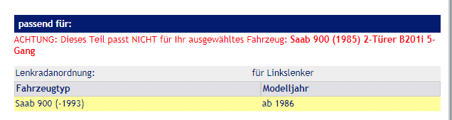

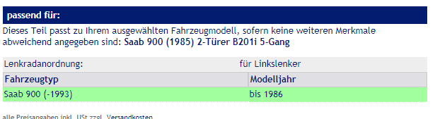

Anscheinend gibt es aber zwei, dieses hier kann man ebenfalls bestellen,
worin die sich allerdings unterscheiden, ist mir noch nicht klar.
https://www.skandix.de/de/fahrzeug-teile/karosserie/innenraum/armaturenbrett/polster-armaturenbrett-kunststoff-abdeckung/1077332/
1077332:
1077333
Die schrägen Typen haben ein dickeres Armaturenbrett :smile:
.... genau das ist es.
