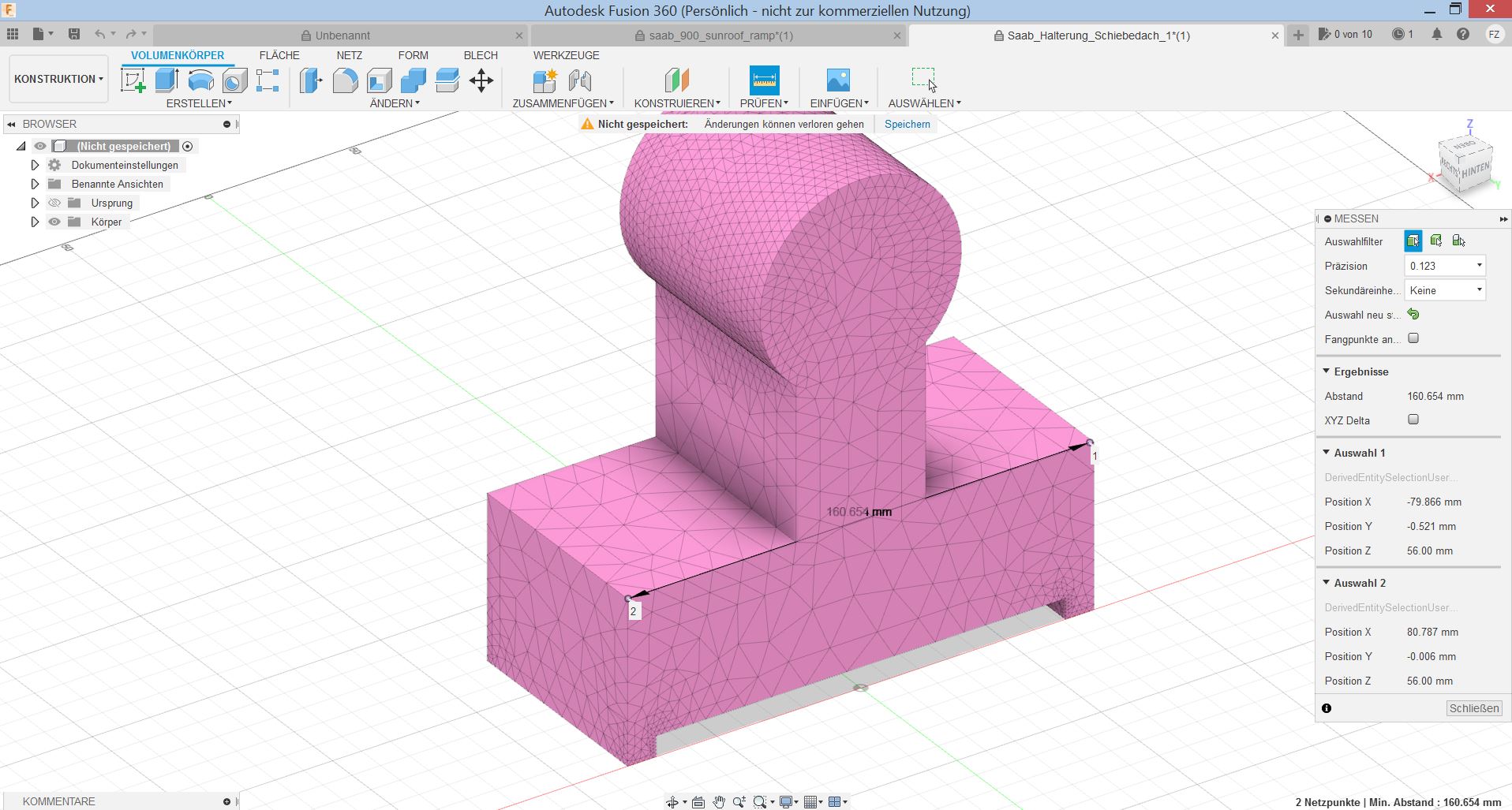

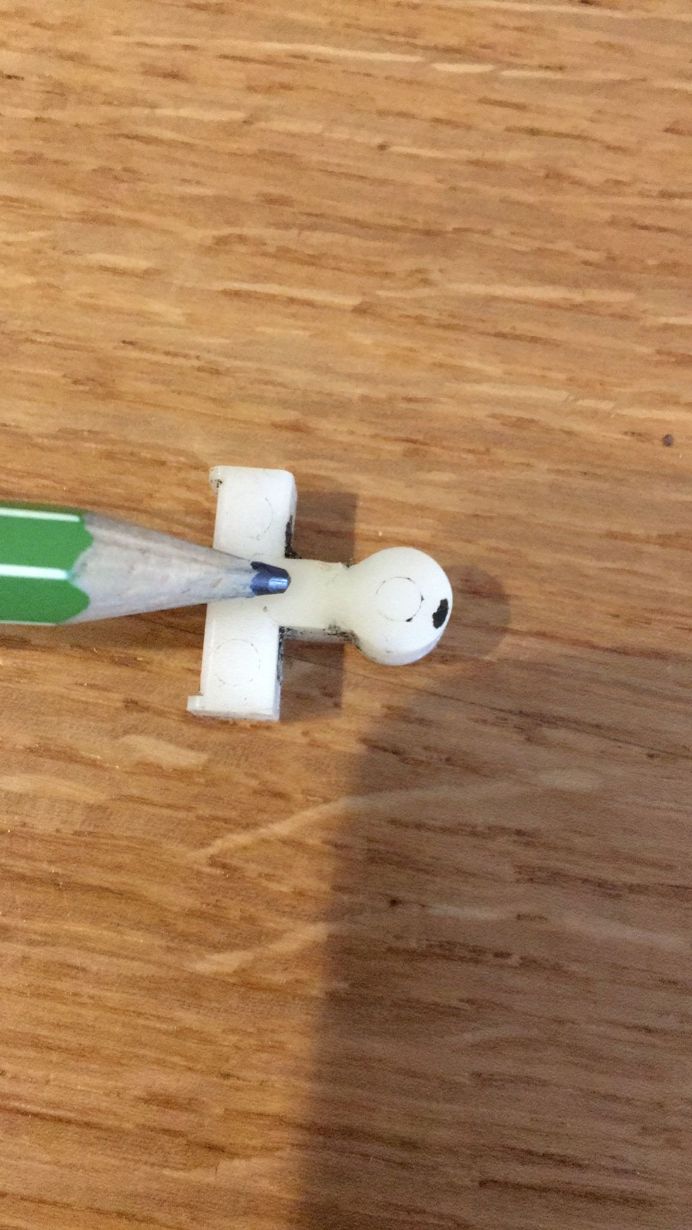

hat das das richtige Maß? Kommt mir auf Deinem Bild größer vor?!
bei mir zeigts eine Länge von 160 mm an...
90ed4efa-ffff-4cf2-92d0-39e02e34ca1e.JPG?action=attachment&folder=default0%2FINBOX&id=1642156807163968866&attachment=3&user=5&context=6812635&sequence=1&session=3ea2d24b5c984bd186c5d2031d67de50&delivery=view&scaleType=contain&width=920&height=1230Da musst Du aber einen grossen Bleistift haben...

Wenn Du in Deiner Konstruktion irgendwo den Faktor“10“ findest passt`s doch.
Mit `nem CAD-System versuchen zu messen. Das probier ich auch fast jeden Tag, und werde regelmäßig enttäuscht. asdf
Das alte Geodreieck am Bildschirm anlegen sieht zwar lustig aus, tut aber … :tongue:

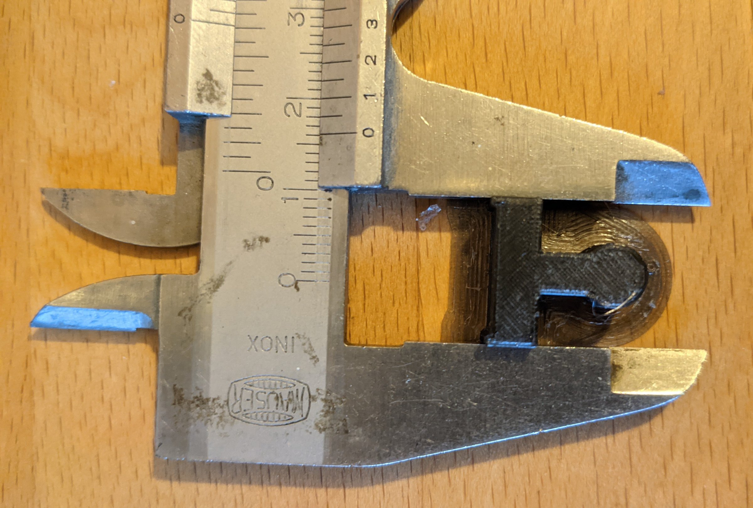

aaalso,
der Halter sollte unten 16,2mm haben, ist also denke ich ok, wie Du es gedruckt hast. 0,1mm spielen da wohl keine Rolle ;-)

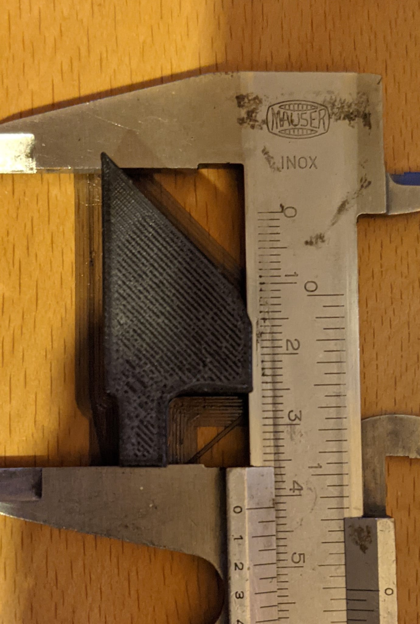

der Keil hat am Originalteil gemessen 41,8mm, sollte also auch so in Ordnung sein!

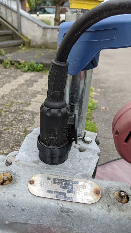

Mein alter Wohnwagen hat nur einen Halter für 7-polige Stecker, da hab ich mir so einen Adapter konstruiert, den man einfach in das schmalere Loch "reindreht". Sitzt bombenfest und man kann den 13-poligen ins Bajonett drehen. Dafuer "brauchte" ich das TPU mal...
