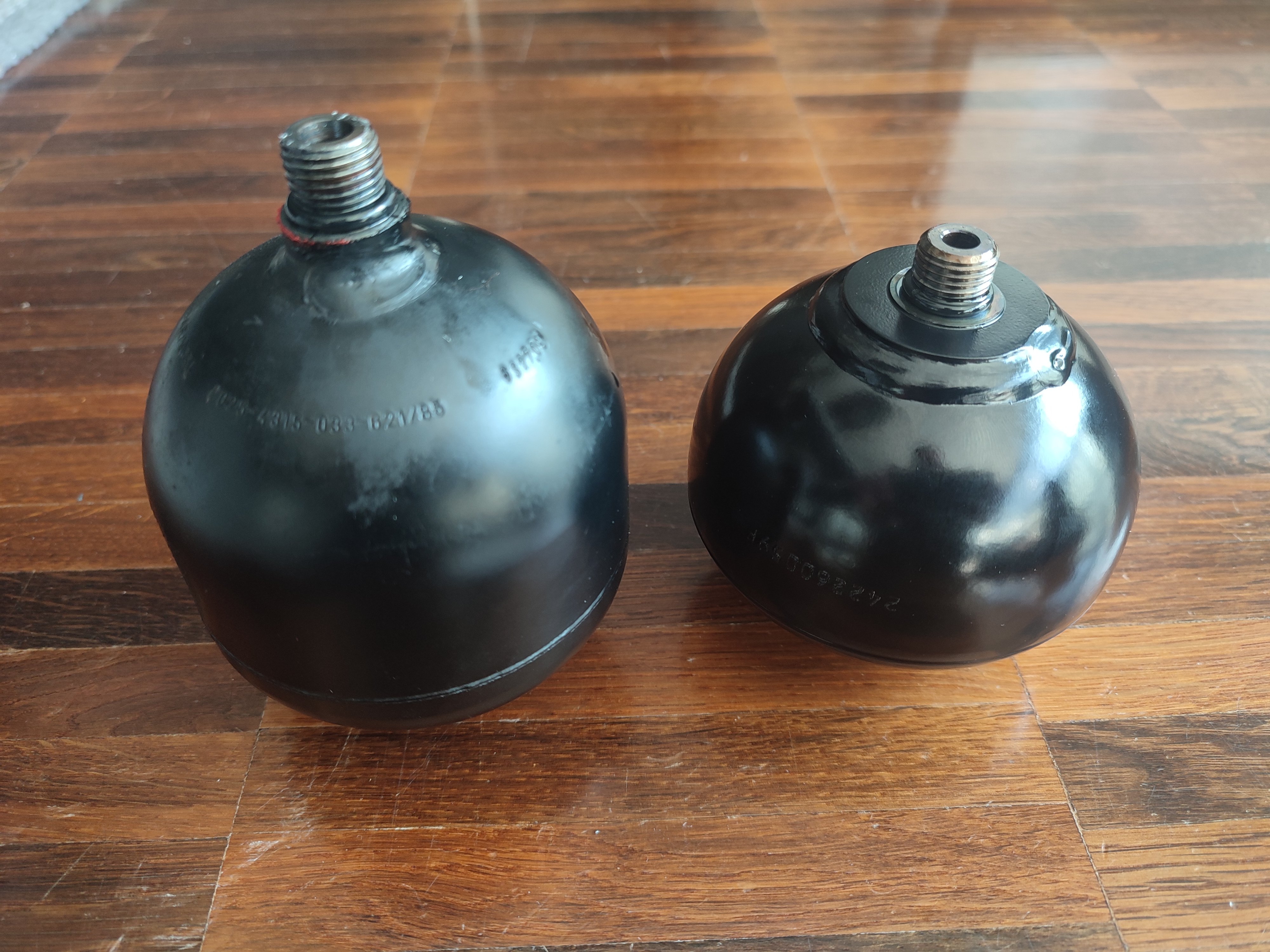

Ich habe den Eindruck, dass sie von den äußeren Dimensionen her ein geringfügig größeres Volumen als die Original-Bombe hat. Aber passen tut es super.
Ja, ist sie, habe ich auch schon mal ersetzt und die vom LR ist etwas größer vom Durchmesser glaube ich (oder war es die Höhe)?

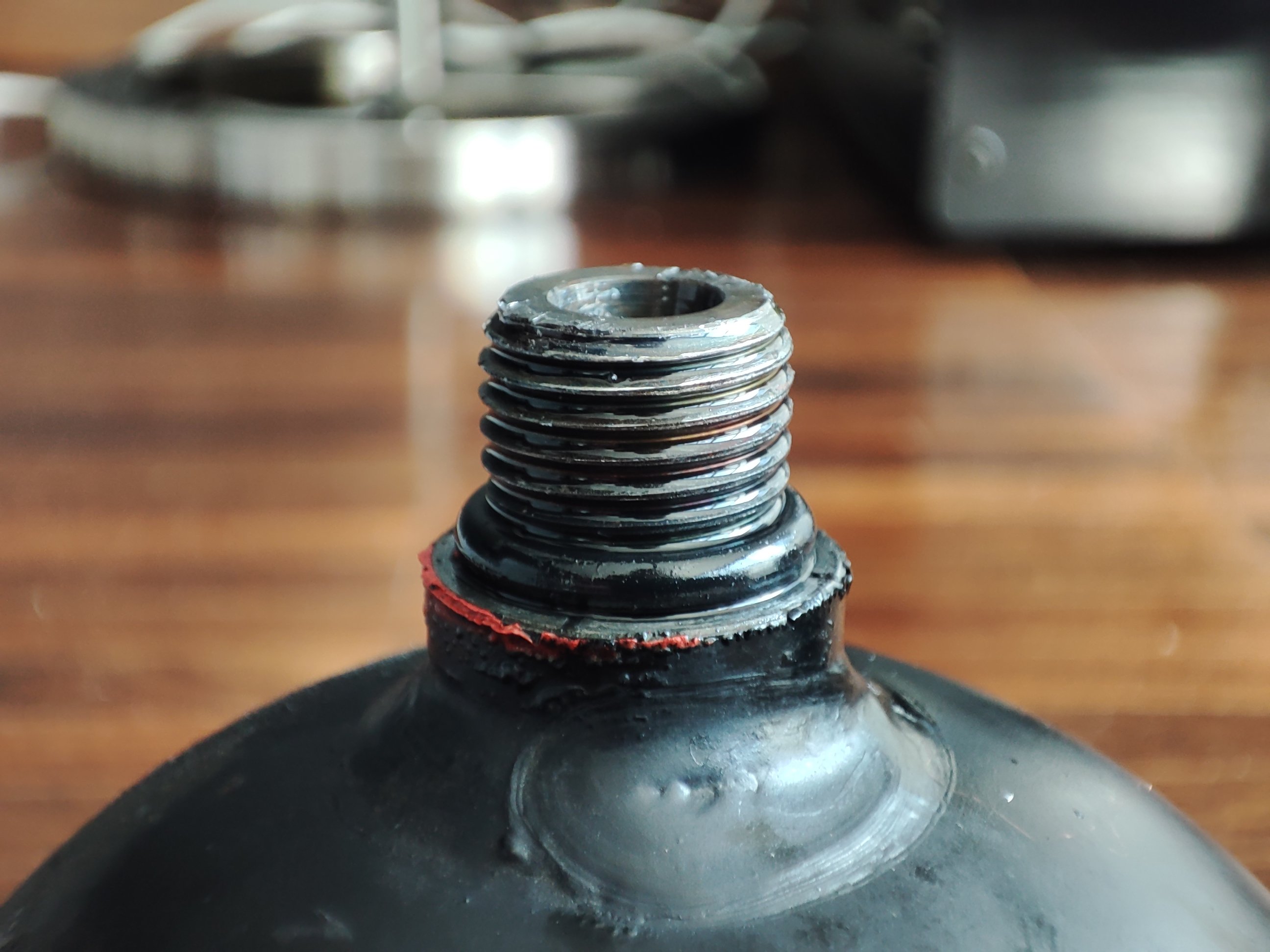

Dank dieses informativen Threads habe ich dann den Druckspeicher ausgebaut. Vorsichtshalber 50 mal die Bremse getreten. Beim Abschrauben die Bombe umwickelt so gut es ging, aber Druck war offensichtlich nicht mehr drauf.
Mit einem dünnen Inbus nach der Blase gefühlt, aber da war nichts mehr, also vollkommen hinüber.
Die Wabco-Bomben aus GB kommen ja mit Versand auch so an die 300,- und sind eben auch schon alt.

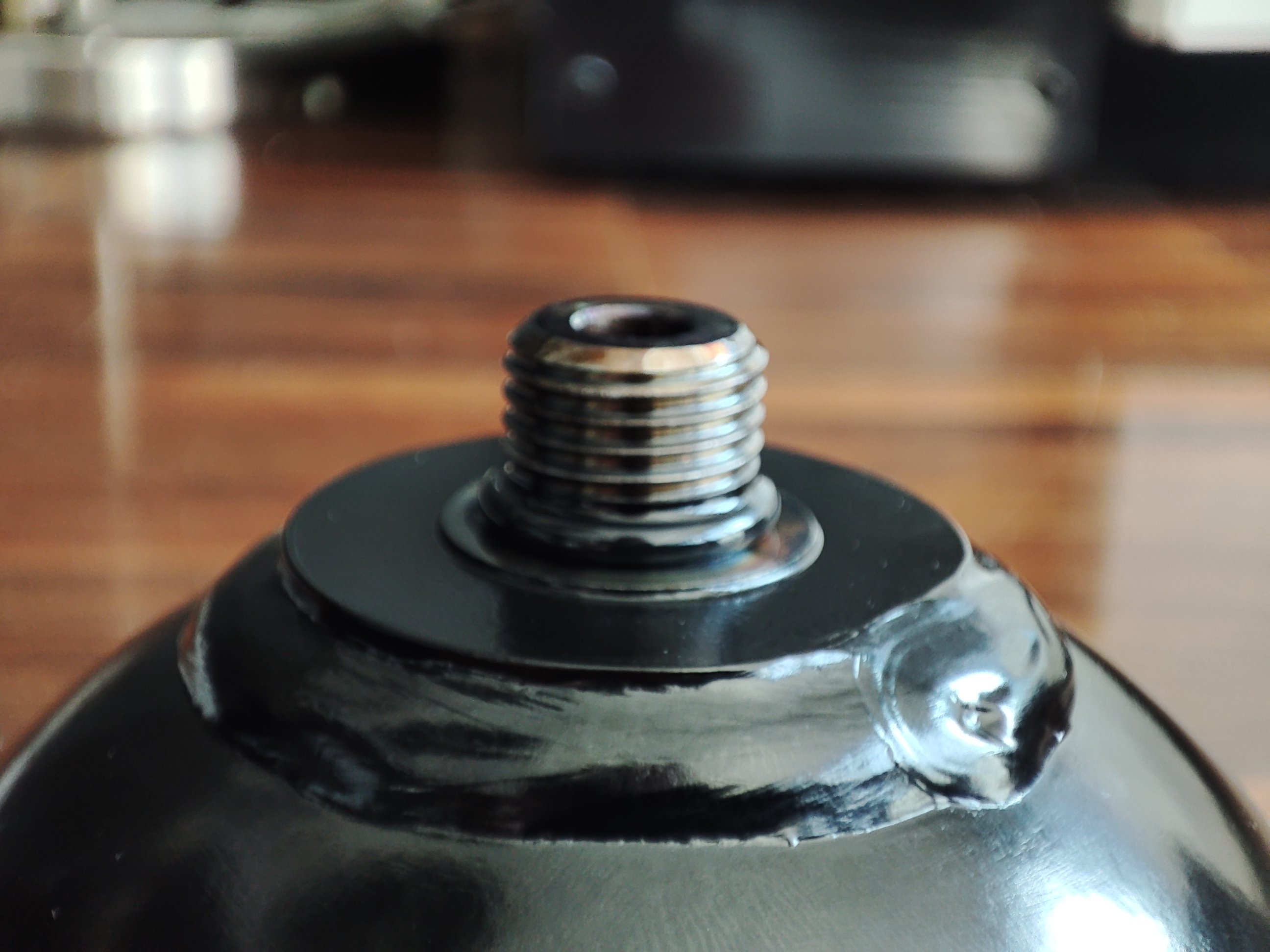

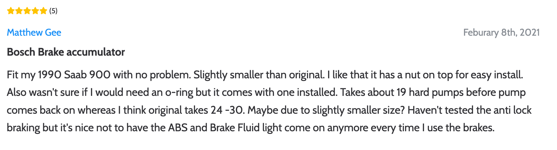

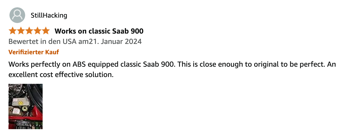

Hier im Thread erwähnte jemand den BOSCH 0265202070 Druckspeicher für Mercedes W211 S211 C219 R230.
Leider konnte niemand darüber berichten, ob das Teil als Ersatz passt.
Nach einiger Recherche konnte ich bei zwei Angeboten in den Kundenrezensionen Kommentare von Saab 900 Fahrern lesen, die dieses Teil erfolgreich eingesetzt haben.
Bei WS Autoteile habe ich es jetzt für 144,- mit Versand bestellt.
https://www.ws-autoteile.com/de/i57903/bosch-bremskraftverstaerker-bremskraftregler-0265202070

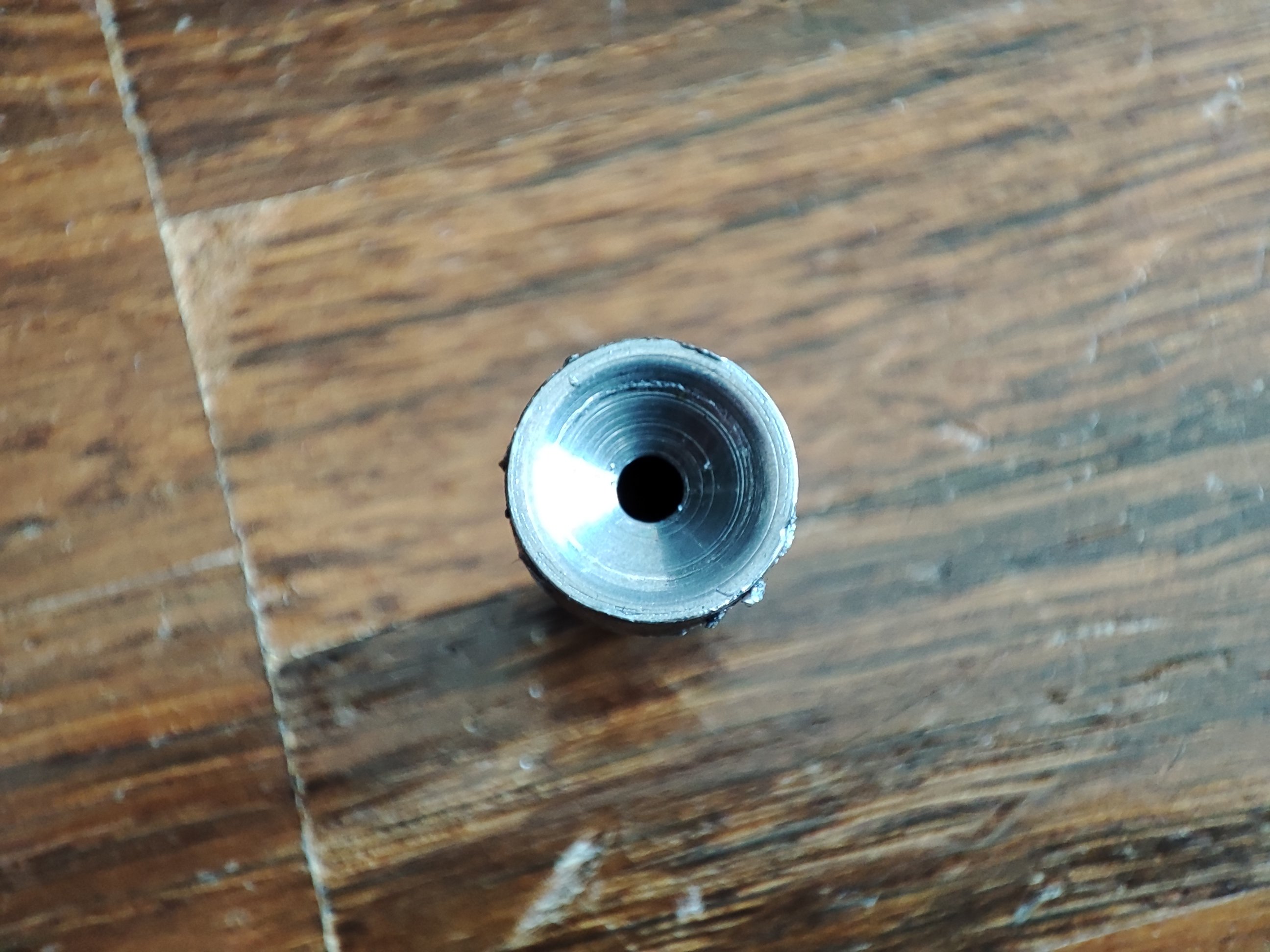

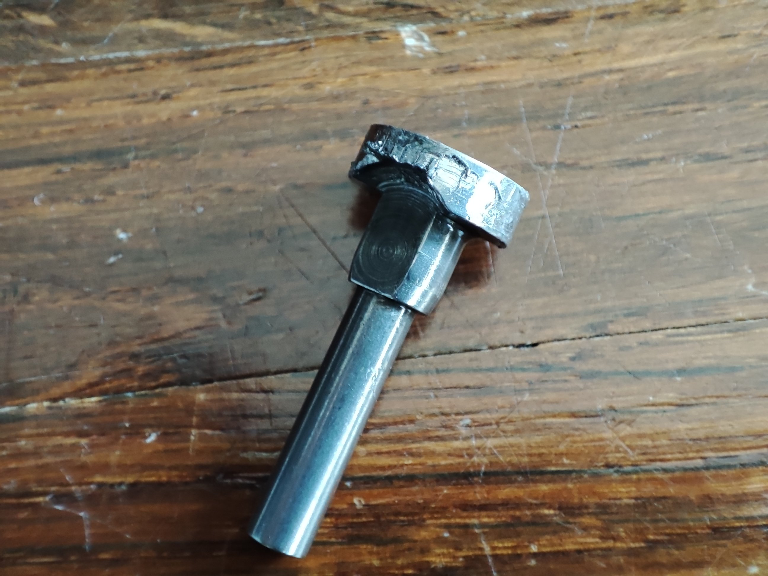

Die Frage ist nur, soll der Querschnittsminderer, der bei dem alten Teil verbaut ist, in die neue Bombe eingesetzt werden?
Ich habe ihn aus dem alten Teil herausgehebelt, allerdings erscheint mir der Innendurchmesser beim Bosch-Teil leicht geringer.
Was würdet ihr machen?
