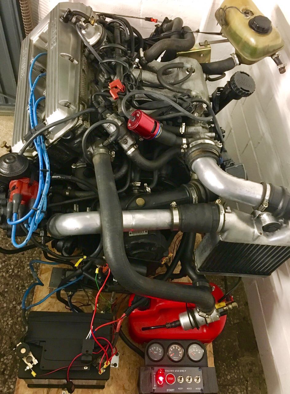

IMG_1418.thumb.JPG.7be8dcb30bbf0a70cdddc978b5ce38e8.JPG Ich fand die mechanische Einspritzung beim 8V aufwendig. Wenn der länger mal stand gab es immer was zu tun.
8V Turbo - seltener, viel weniger Teile.
Die 16V aus den 9000er Modellen kann man umbauen - daher gibt es eine Menge Mechanik. 16V - moderne Luftmassenmessung. Irgendwie einfacher.
8V ist mehr für die fortgeschrittenen Saaber.
Toll sind sie alle.
