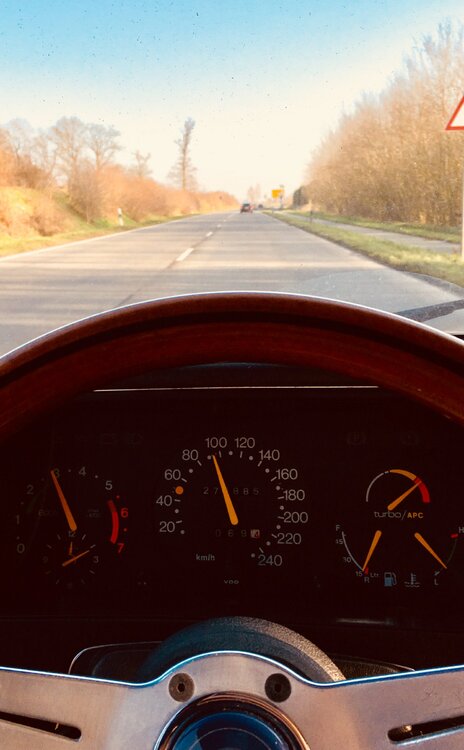

Hier noch ein Bild, das ich eben zufällig im www. gefunden habe und die Frage aus #75 ganz gut vermittelt. Auch wenn es nicht wirklich mehr zeigt als zuvor die Bilder fand ich das Bild einfach 100%ig gelungen.

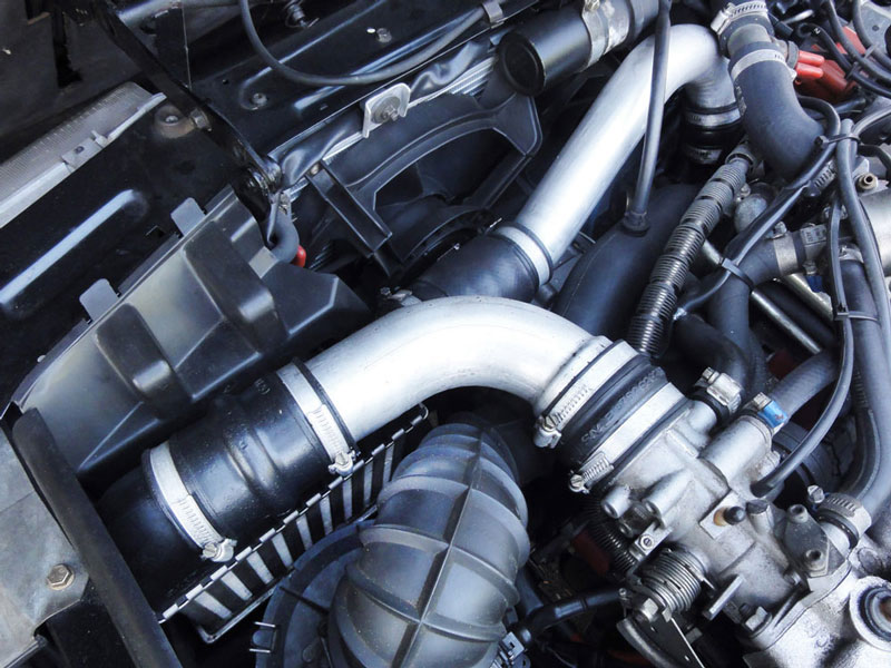

Habe bei mir den do88 FMIC einbauen lassen. Grösster Vorteil ist für mich, dass auch auf längeren Passfahrten (kann bei uns in der CH schon mal vorkommen) die Leistung konstant ist. Mit dem normalen FPT LLK hatte ich jeweils nach 2-3 Steigungen das seltsame Gefühl, dass der Ladedruck zwar vorhanden ist, aber nicht in Vortrieb umgesetzt werden kann. Das hiess für mich, dass die Ansaugluft wohl nicht mehr gekühlt werden konnte. Hier sind jedoch viele unterwegs, die technisch versierter sind als ich.
Ja, der Serien-LLK hat da gewisse Grenzen.
... do88 FMIC ...
Der scheint ja direkt für den 900er gedacht zu sein. Sitzt dieser dann an der in Serie dem Klima-Kühler vorbehaltenen Stelle, oder noch davor?
Gibt es ein Bild (ohne Grill) von vorn, oder von unten?

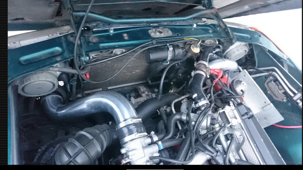

Habe leider erst schlechte Fotos vom Smartphone, aber hier ist es ein bisschen ersichtlich (während einer Motorwäsche): Vor dem Klimakühler. Ja, ist wirklich für den 900er konzipiert und für mit Klimaanlage. Nur die Abschleppöse muss daran glauben.
Aber sie liefern ja eine Ersatz-Abschleppöse mit, die unten mittig am Querträger befestigt wird. :smile:

Diese Installation sieht sehr sauber aus. Gut !
Habe allerdings alles zurückgedreht (nur noch 1-2mm im APC-Rot) ... und Norddeutschland ist zudem flach & kalt.
Aber wenn, würde ich auch diesen LLk ordern, sieht klasse aus.
Das 2. Bild ist fast schon was für den Kalender!
