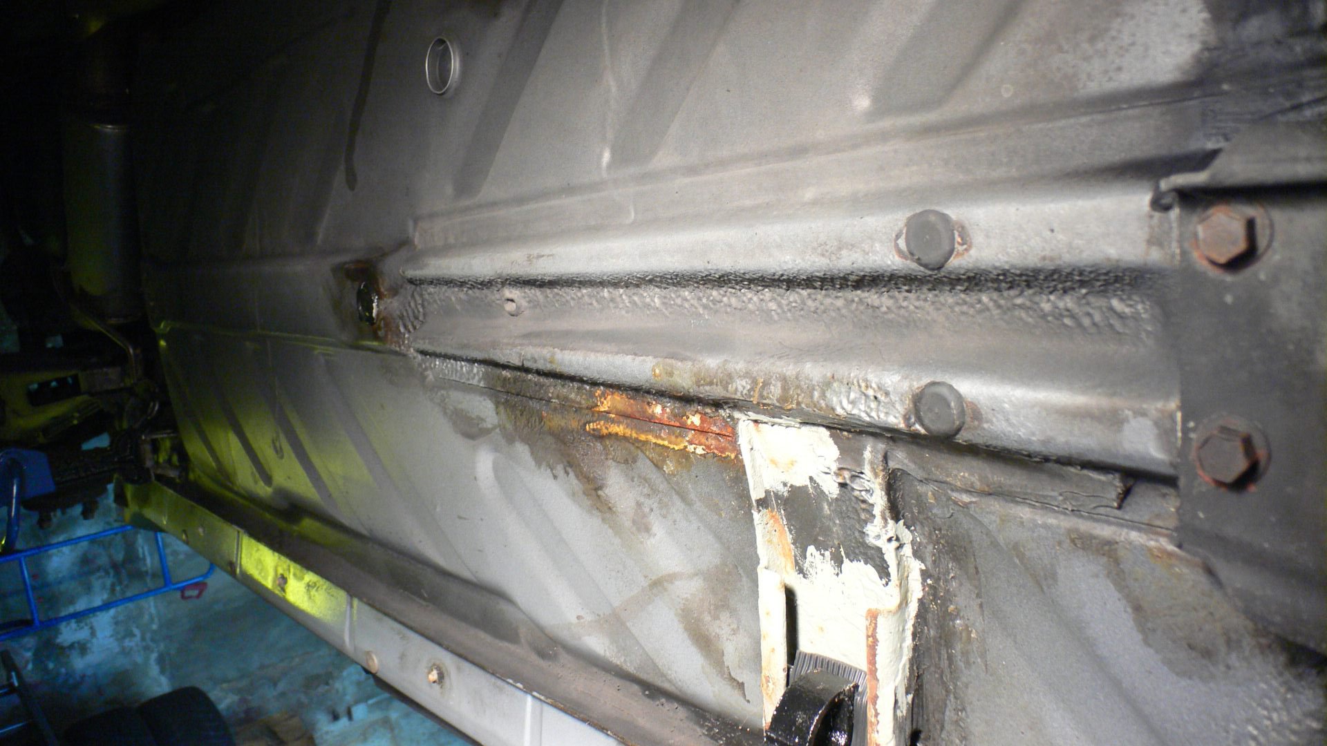

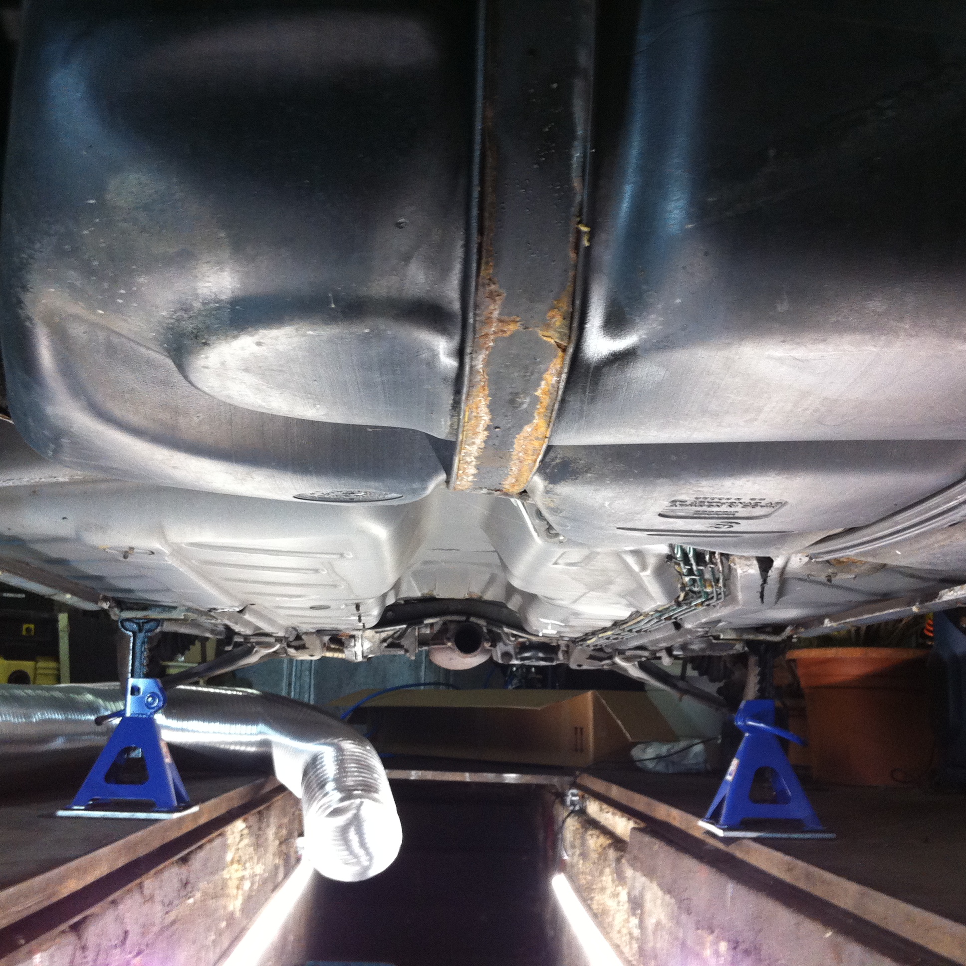

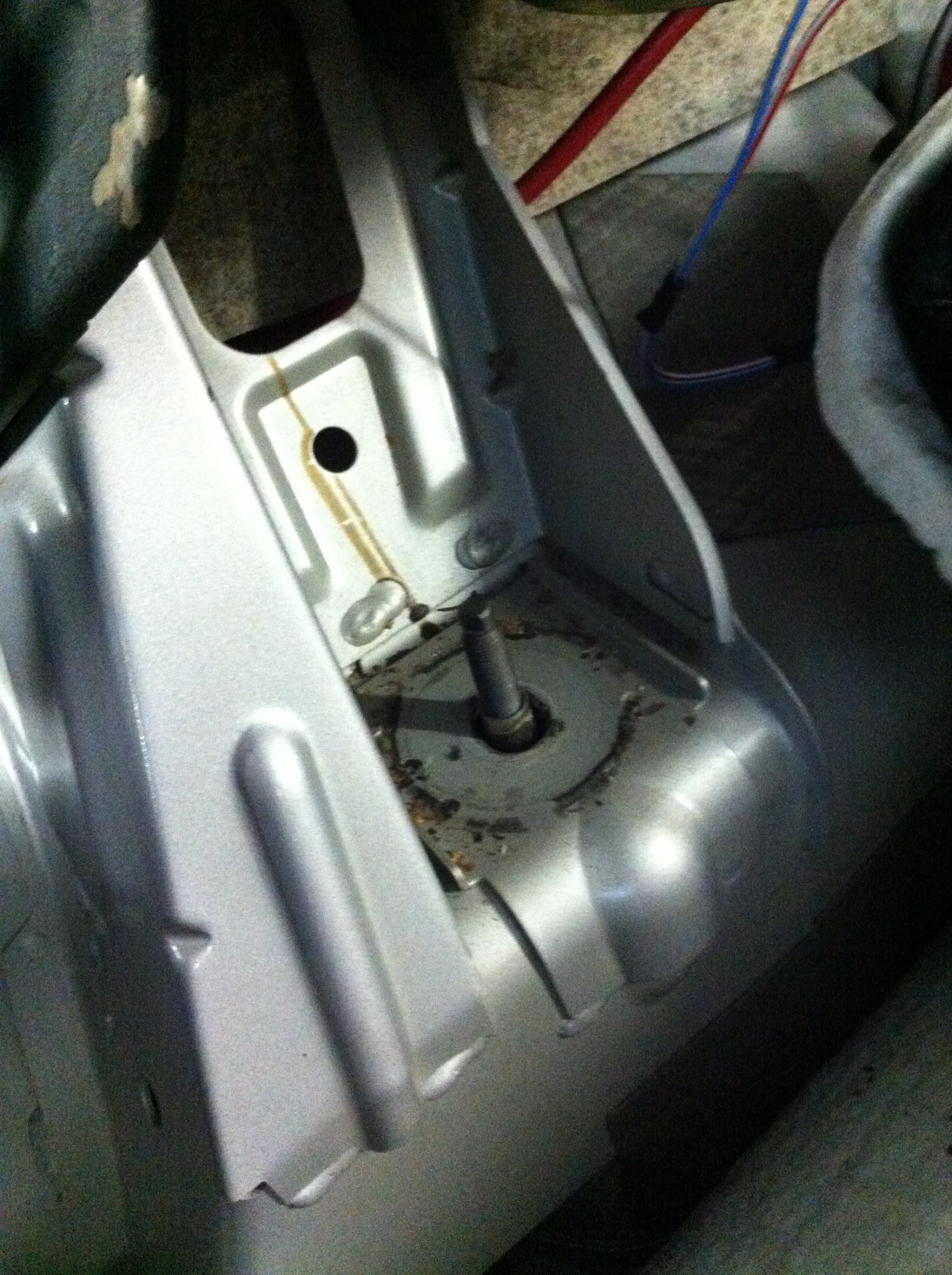

nachdem ich lange um das Objekt gekreist bin, wag ich mich mal hier aus der Deckung... Ich hab mir vorgenommen meinen 9000 am Unterboden zu sanieren vor dem H-Kennzeichen (2026). Die äußere Form und Innenraum ist nach jahrelanger Pflege sehr gut, am Unterboden kommt man aber halt nur schlecht hin... Jetzt steht der Wagen abgemeldet seit Sommer 2016 in einer Garage auf der Grube und anbei mal eine erste Bestandsaufnahme...
IMG_0357.thumb.jpg.6c5e0ad984601c7a3a55000e0e7008b9.jpg IMG_1075.thumb.jpg.bec06ea9565dcb44e7b24ed04b072733.jpg P1150634-Kopie.thumb.jpg.3578b2280bfaef4b020ca278c6914365.jpg P1150635.thumb.jpg.bdb21478831ce6d6da020cf7eba464b9.jpg P1150649.thumb.jpg.bc97db3476973bc40fc7f4709e8cc107.jpg P1150650.thumb.jpg.6261aaf81731d61599261d005ba02c32.jpg P1150653.thumb.jpg.321f5fde1211381537afdfc020ef4a49.jpg
Mein Ziel ist den Unterboden freizubekommen für eine Beseitigung des Rostes, die Achsteile zu entrosten und lackieren, Stahlflex und Kunifer Bremsleitungen einzubauen und dann mal sehen was sich noch ergibt...
Durchrostungen gibt es bis auf die Endspitze hinten rechts meines Wissen keine. Kann so bleiben.

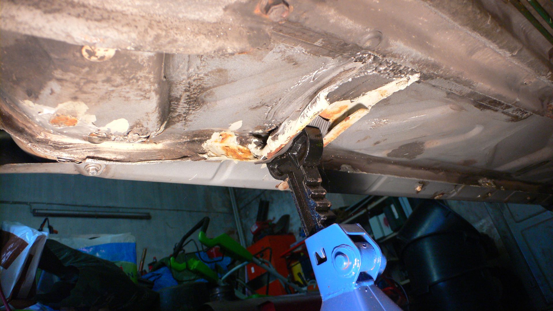

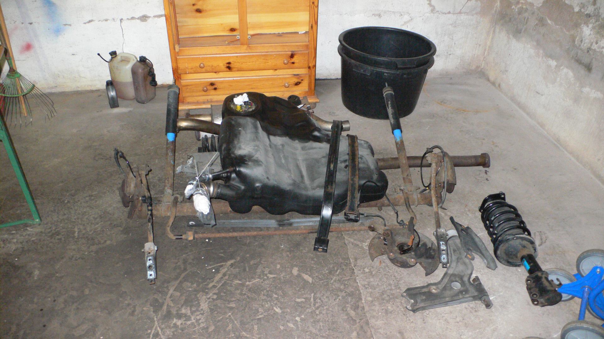

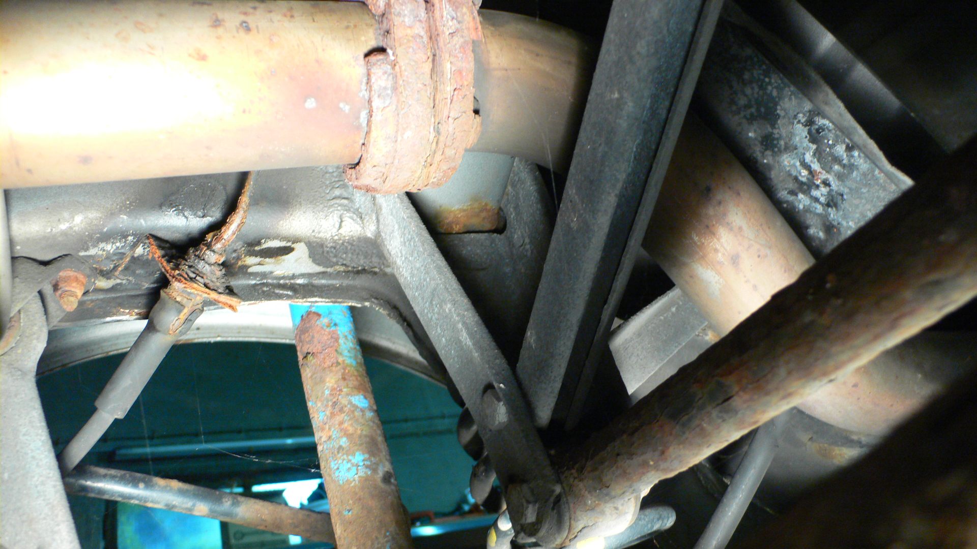

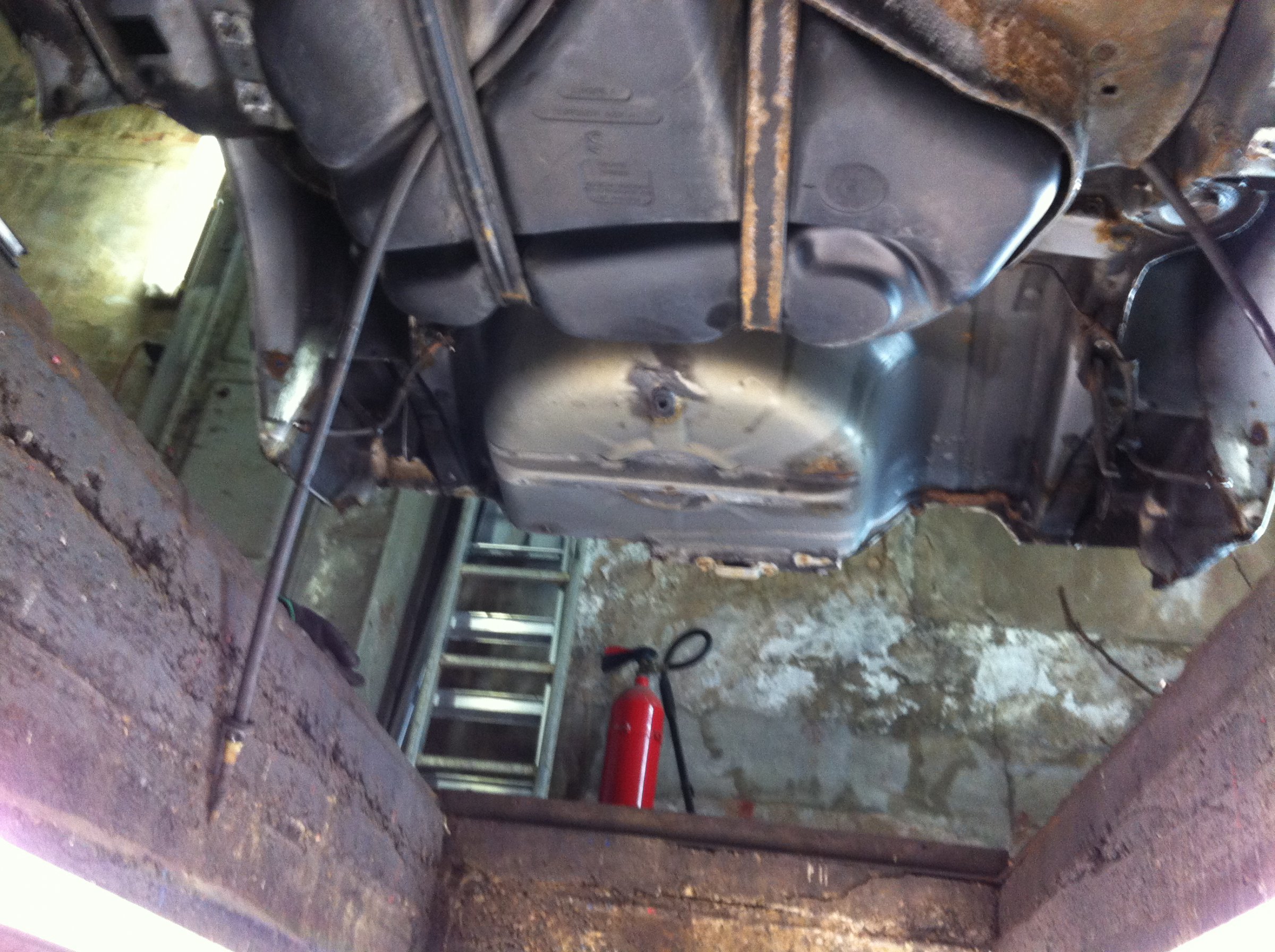

Letztes Wochenende hab ich gemütlich die Bremssättel abgebaut und in die Kiste gelegt.

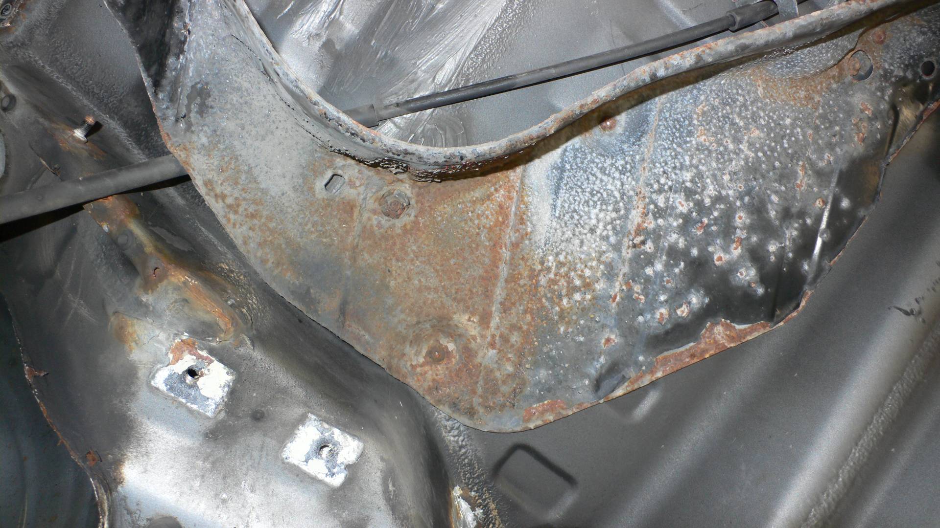

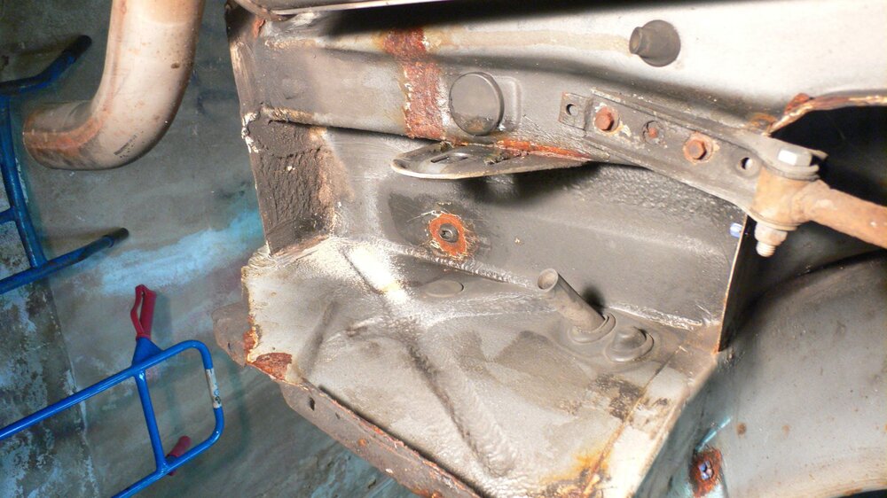

Dieses Wochenende war die Hinterachse dran. Ging auch soweit alles runter, lediglich die eine KOnsole auf der linken Seite zur Führung des Stabis wollte nicht, da hat sich einer der Bolzen die aus der Karosserie rausehen mitgedreht...
Von innen hinterhergesehen, kann man da aber leider auch nix direkt gegenhalten. Ich bin mal noch davor zurückgeschreckt die Flex anzusetzen... Vielleicht habt Ihr eine bessere Idee :smile:

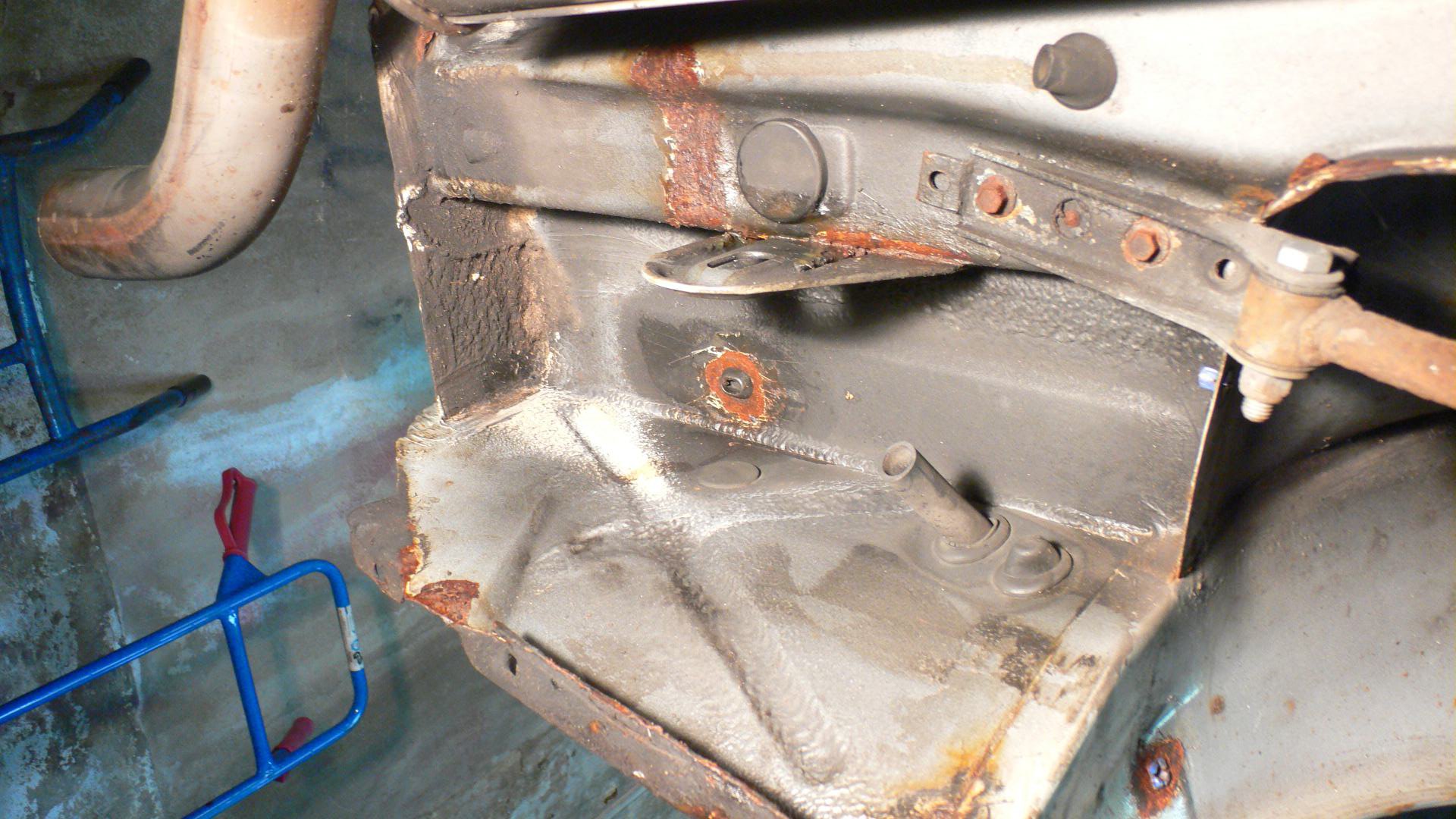

Anbei noch ein paar Bilder:
da hängen die Bolzen irgendwie drin, leider dreht sich einer davon von unten mit...
Die Stoßdämpferaufnahmen sind einwandfrei:
Blick nach vorne:
Blick nach hinten. Der Tank muß noch raus...
Der Vorrat nach dem Tag:

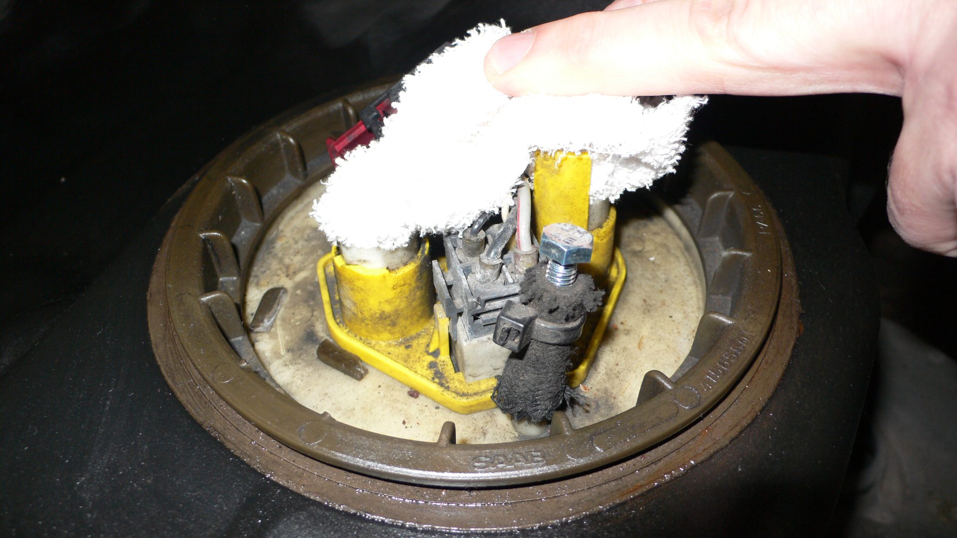

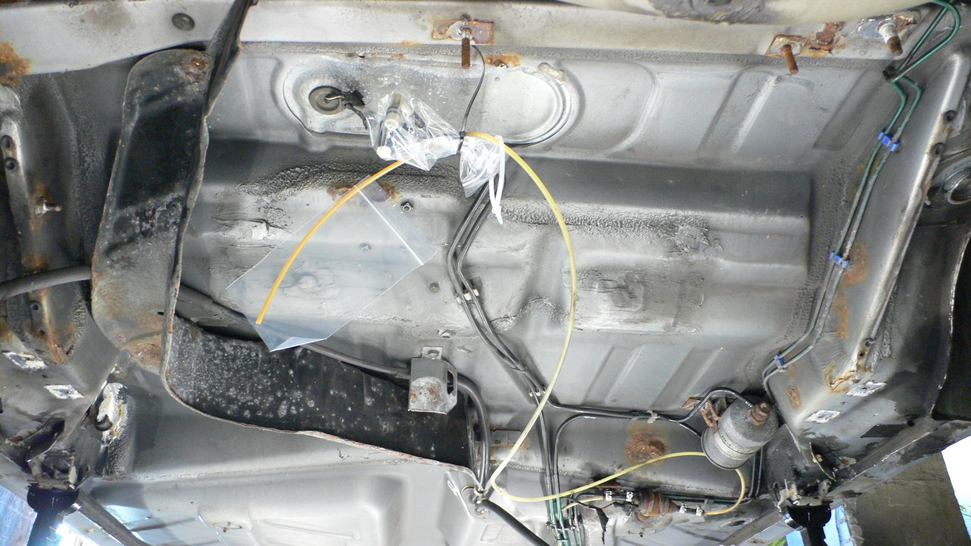

Jetzt muß noch der Tank raus. Falls jemand so einen passenden Schlüssel hat um den Ring von der Kraftstoffpumpe rauszudrehen, wäre ich für einen Versand (natürlich gegen Ersatz alle Portokosten) dankbar. Das wäre dann die Aktion für nächstes Wochende... Würde mich über eine Nachricht freuen.
Ich würde erstmal den Niet ausbohren.
Eventuell kannst Du das Ding dann so weit verkanten, dass Du das Moment zb. Bolzen und Mutter überwinden kannst.
Warum soll zum Ausbau des Tanks die Pumpe raus? (Oder ist er einfach nur zu voll?)
... lediglich die eine KOnsole auf der linken Seite zur Führung des Stabis wollte nicht, da hat sich einer der Bolzen die aus der Karosserie rausehen mitgedreht...
Setze doch von oben einen Schweisspunkt auf den losen Bolzen.
Und wie René schon schrieb: Die Pumpe kann zum Tankausbau drin bleiben, Du musst nur Kabel und Schläuche (vooorsichtig!) abziehen.
Denke, er meint einen der Bolzen in dem Halter, welcher auf dem ersten Bild in #12 zu sehen ist.
Da müßte man dann wohl eher den Halter von oben aufbohren, um dann dort den Kopf mit diesem zu verschweißen.
Wer die Achse da schon liegen hat, das passt schon.
Mit dem Verkanten wäre ein Versuch...
Danke für den Hinweis mit der Pumpe. War mir jetzt nicht so bewußt, daß der Tank auch so rausgeht, klingt aber plausibel. Ich hab den Tank ziemlich leergefahren. Sollte also funktionieren, daß die Brühe nicht gleich ausläut, wenn ich die schläuche abmach. Letztlich würd ich die Pume aber schon ausbauen wollen und den Tank einmal innen putzen.
Da bin ich für die Aktion noch nicht richtig ausgerüset. Ich hab zwar eine Flex, aber kein Schweißgerät. Vielleicht muß ich da eh noch nachrüsten...
Falls der Kopf von dem Bolzen oben eckig ist, hab ich ja schon mal an eine aushärtende Zwei-Komponenten-Masse gedacht die eine Drehung verhindert. Ich fürchte aber das Ding ist rund, sonst könnte es sich bei der engen Blechkonstruktion wohl kaum mitdrehen...
Danke für Eure TIps!
Bilde mir ais der Erinnerung heraus ein, dass das ein normaler Sechskant-Kopf ist.
Ich mußte auch mal einen dieser Winkel ausgebaut im Schraubstock nachdrücken.
Aber warte mal! Ich bilde mir ein, dass man da von der Seite einen Flachschraubendreher rein stecken kann, um den Freiraum des Kopfes zu minimieren. Könnte sogar sein, dass ich das Ding damals an einer meiner Karren so ab bekommen habe. Bin mir aber nocht sooo völlig sicher.
Die Tankmutter kann verdammt fest sitzen. Ich würde sogar behaupten daß du Schwierigkeiten haben könntest die bei ausgebautem Tank herauszubekommen
Ich schließe die Pumpe gerne kurz und lasse sie das restliche Benzin aus dem Tank pumpen, vorne fülle ich es dann in einem Kanister ab.

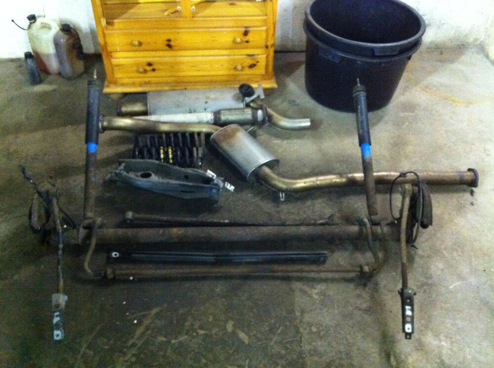

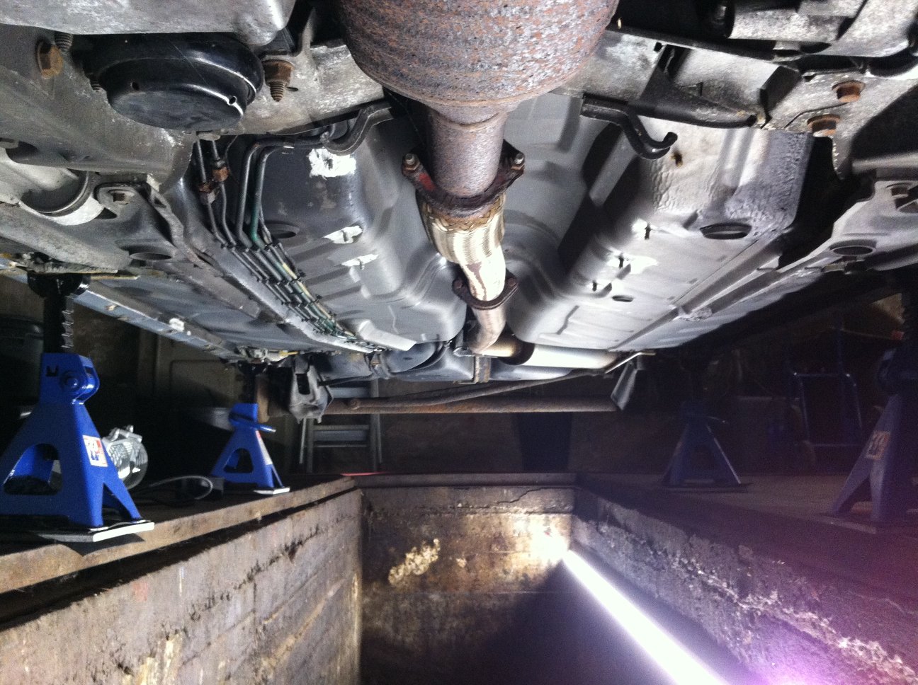

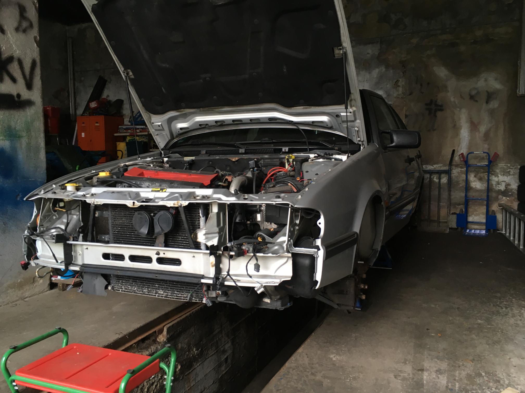

Dieses Wochenende ging es mit der Demontage weiter.
Der Teilevorrat ist etwas angewachsen:
Beim Tank gingen die Anschlüsse ganz gut raus, ist auch gleich viel übersichtlicher ohne Tank...

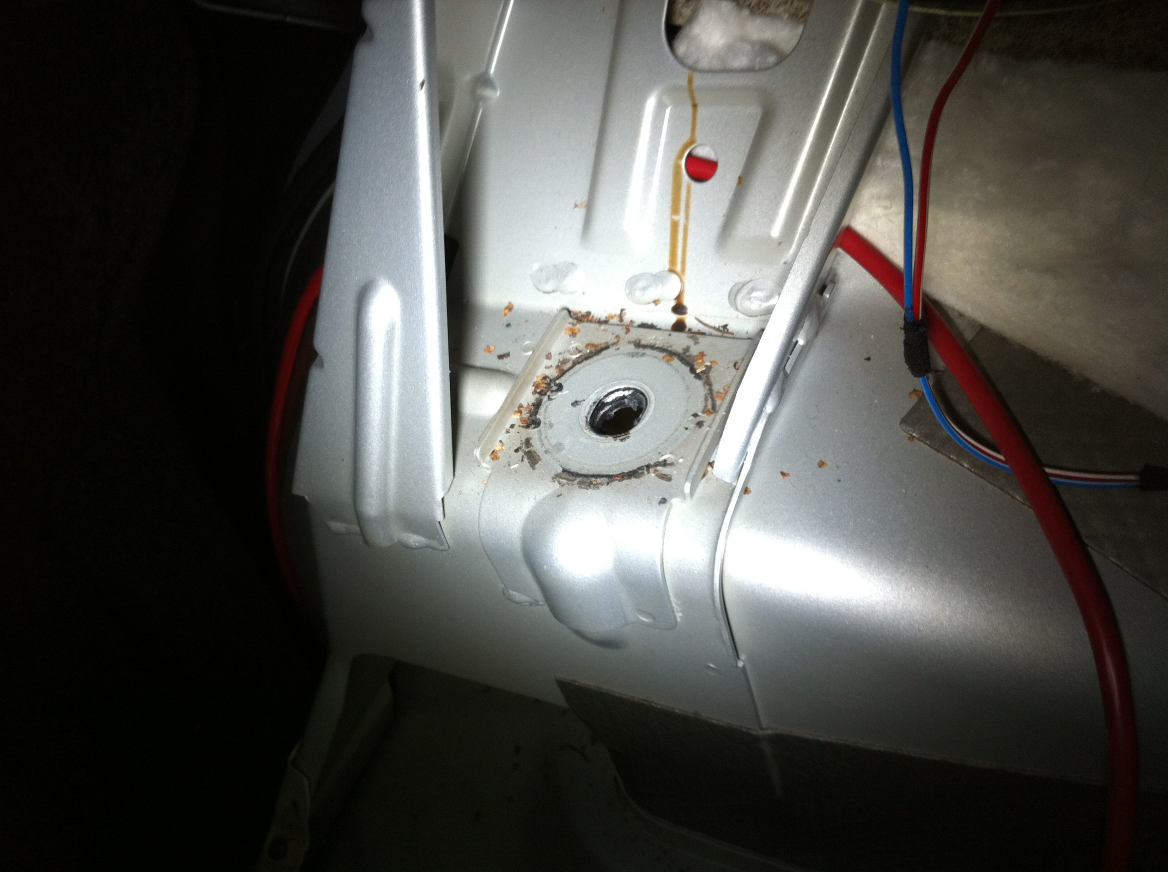

Leider gab es aber auch Bruch beim Tankausbau.
eine von den gelben Nasen ist abgebrochen, natürlich der von der Druckseite... sowie der große Ring hat zwei Zähne beim Öffnungsversuch verloren. Ich fürchte der wird nicht zerstörungsfrei rauswollen. Ich denke ich brauch da einen neuen. Wäre auch ein 3D-Druck Einstiegsprojekt sich einen solchen Ring zu drucken, der deutlich stabilere Mitnehmernasen hat, als die Spritzgußoptimierte Wandstärke der dünnen Sollbruchnasen...
Ich hab den Ausbau der Kraftstoffpumpe dann abgebrochen und mal weiter mit der Demontage vorangemacht.
Zwei Fragen hab ich auch an Euch:
1. Die Befestigung des Hitzeschutzblechs zwischen Auspuff und Tank, bohrt man die am besten von unten auf, oder was hat sich denn da so bewährt...?
2. vorne bei der Verbindung der Spurstange zum Achskörper dreht sich der Bolzen leider mit. Was wäre da der Vorschlag? Ich hab die Verschraubung zur Spurstange mal mit Caramba eingesprüht um sie da zu lösen. Wenn Sie da offen ist, würde ich ansonsten mit der Flex das den Bolzen durchtrennen, oder..?
Am nächsten Wochenende würd ich mir noch den Motorausbau vornehmen und dann ist weitestgehend freie Bahn. Dann kann man mal mit dem lästigen Teil der Entrostung weitermachen, das wird aber etwas länger dauern... Ziel ist im Sommer bei höheren AUßentemperaturen mit der Farbe an der Karosserie fertig zu werden.
Hat wer einen Empfehlung für einen Motorheber, Link..?

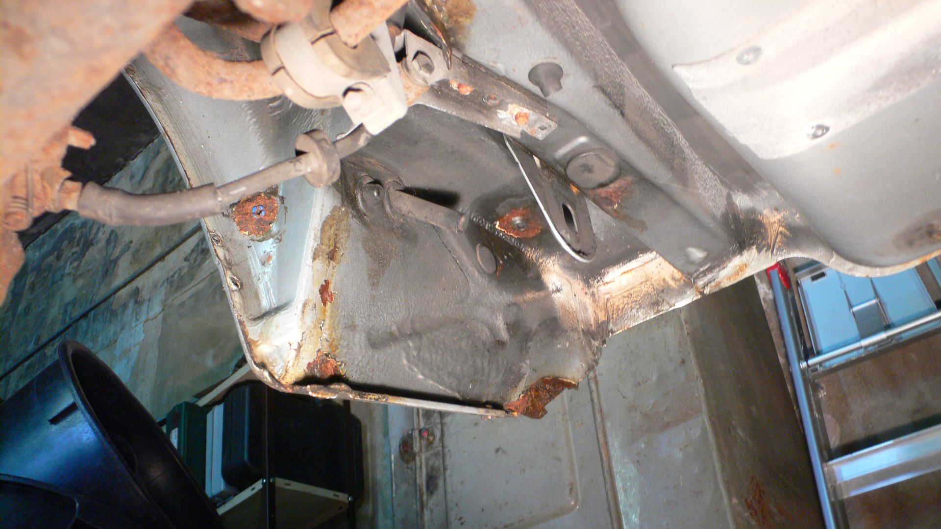

Bei mir war auf den ersten Blick sehr wenig Rost am Boden, aber es waren beim genauen Hinschauen die Wagenheberaufnahmen und fast alle übrigen angeschweißten Teile wie Auspuffaufnahmen unterrostet. Hab dann alle Teile abgebaut (Schweißpunkte ausgefräst), alles feuerverzinken lassen und mit Edelstahlschrauben wieder angeschraubt. Unter den Teilen war teilweise erschreckend viel Rost aber nur eine einzige kleine Durchrostung. Das würde ich Empfehlen, wenn man viel Zeit in einen "gut gemachten" Unterboden stecken will. Falls Interesse besteht, kann ich gerne noch ein paar Fotos oder Tipps beisteuern.

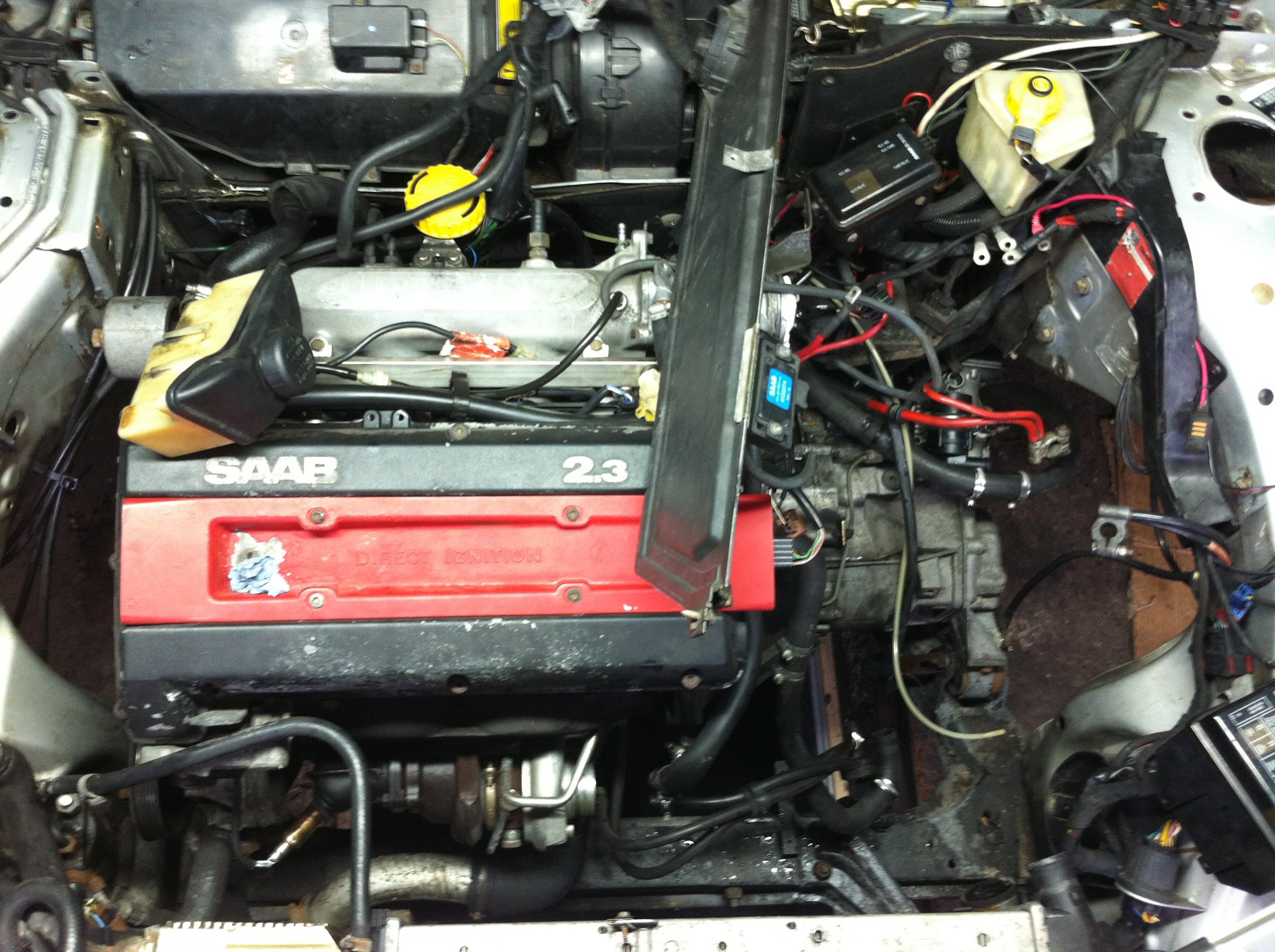

bin letztes Wochenende mit dem Motorausbau nicht weiter vorangekommen als:
Jetzt wirds auch wieder etwas ruhiger die nächsten Wochen und Monate an der Baustelle...
