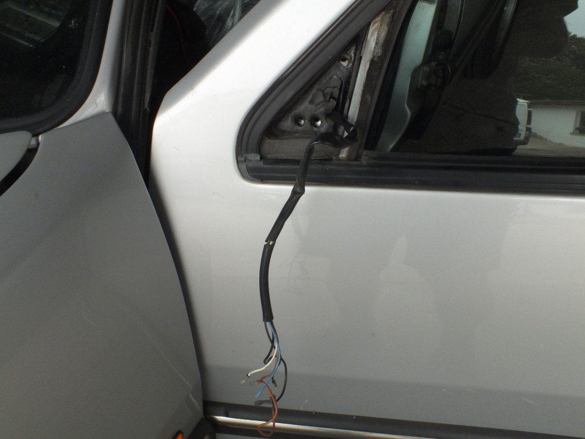

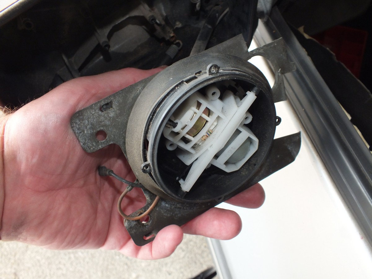

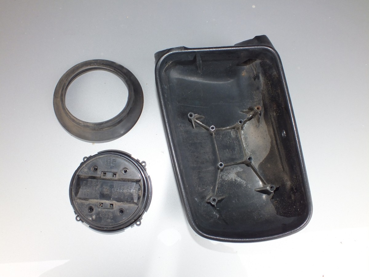

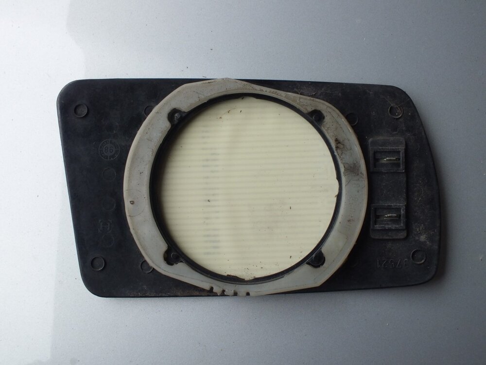

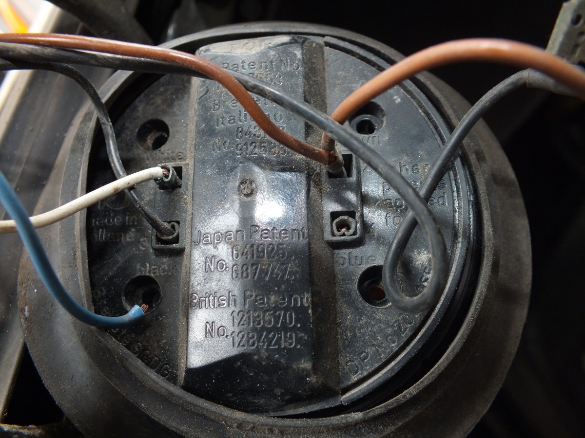

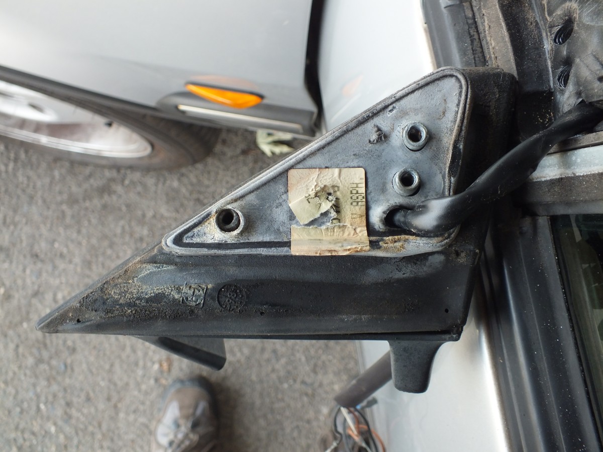

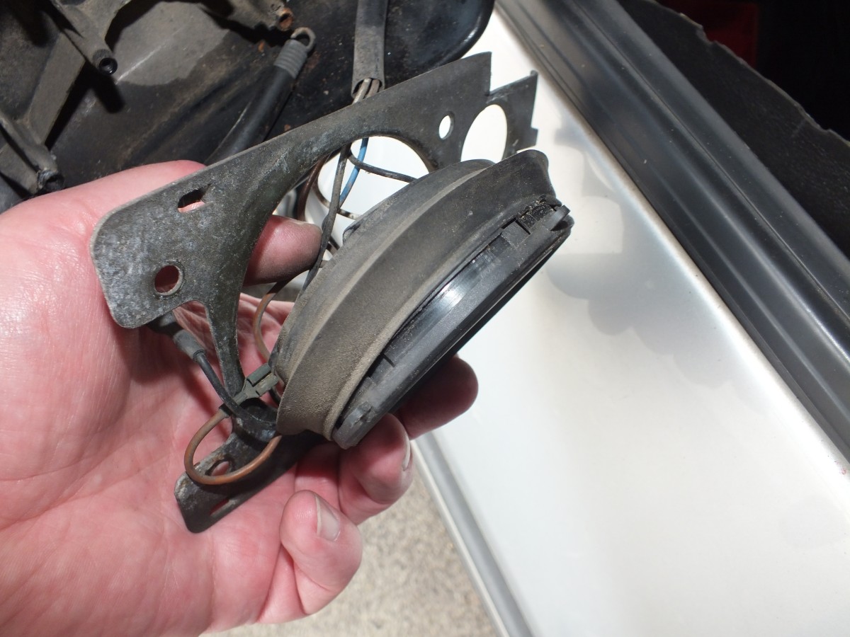

Da die elektr. Verstellung FS nicht mehr arbeitet, will ich das Spiegelglas demontieren, um nachzuschauen was los ist.
Laut DIYS einfach Schraubenzieher rein und drehen.
Leider dreht es sich nicht einfach. Gibt es da einen Trick den Ring zum Bewegen zu bringen ?
Das hatte ich schon mal beim 9000i gemacht und dort ging es ganz einfach.
:ciao:
Hast Du den Spiegel vorher ganz nach außen verstellt?
Dann kann man den Schraubendreher vorsichtig ansetzen und das Glas lösen.
Erst hatte ich ihn sozusagen auf "0" gestellt und versucht. So steht es doch im DIYS.
Dann noch auf ganz außen, um etwas dahinter schauen zu können und dann nochmals versucht.
:ciao:
Nach außen drücken und nach oben mit den Fingern drücken, dann sollte es klappen.
Kannst auch mit ner Taschenlampe reinleuchten dann, sollte dann selbsterklärend sein.
Manchmal ist die Feder ziemlich straff drauf aber das geht schon.

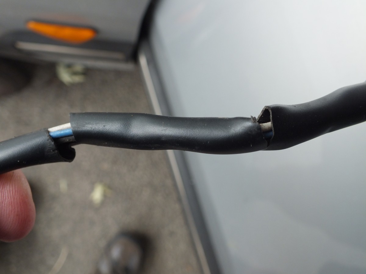

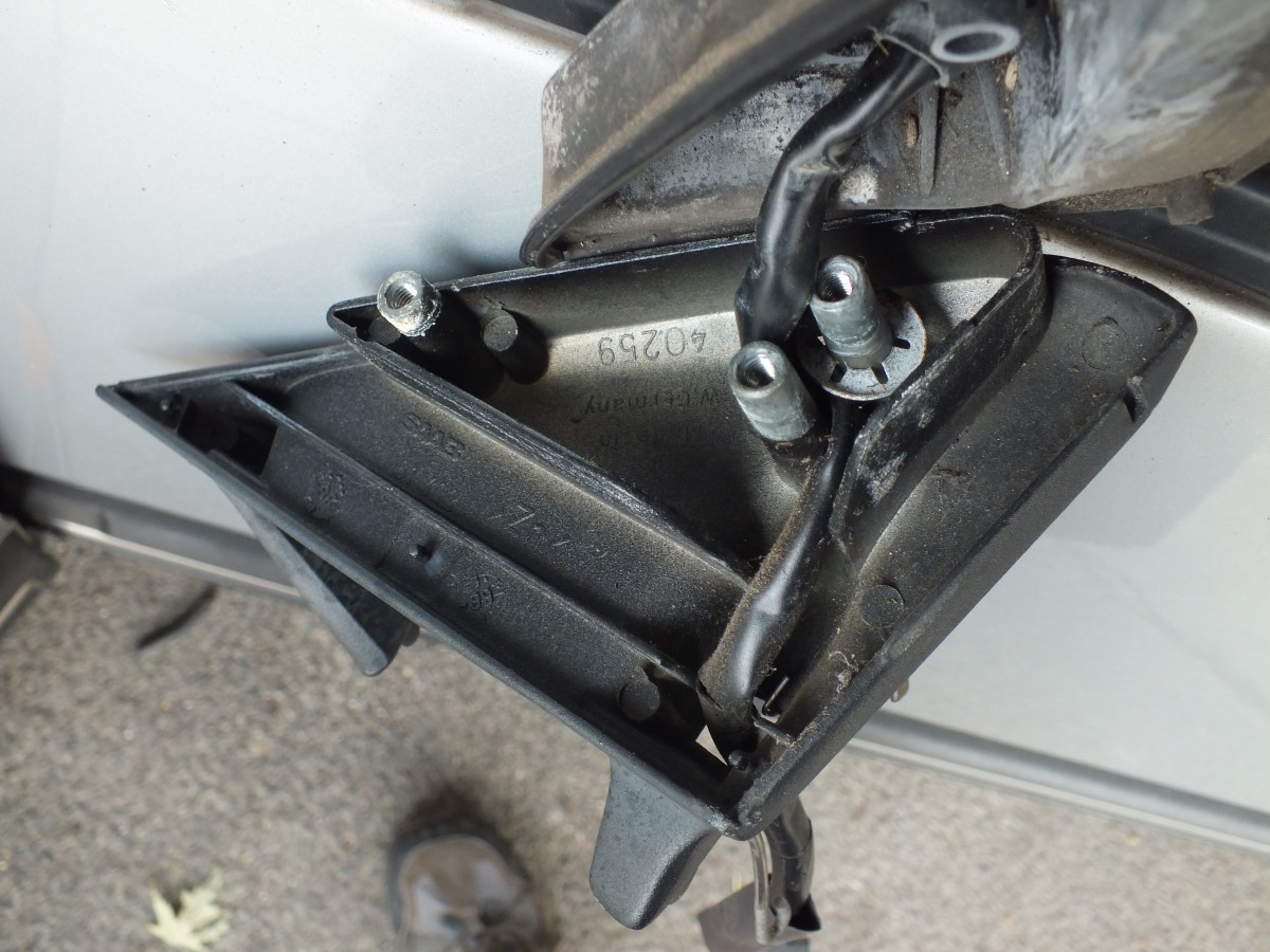

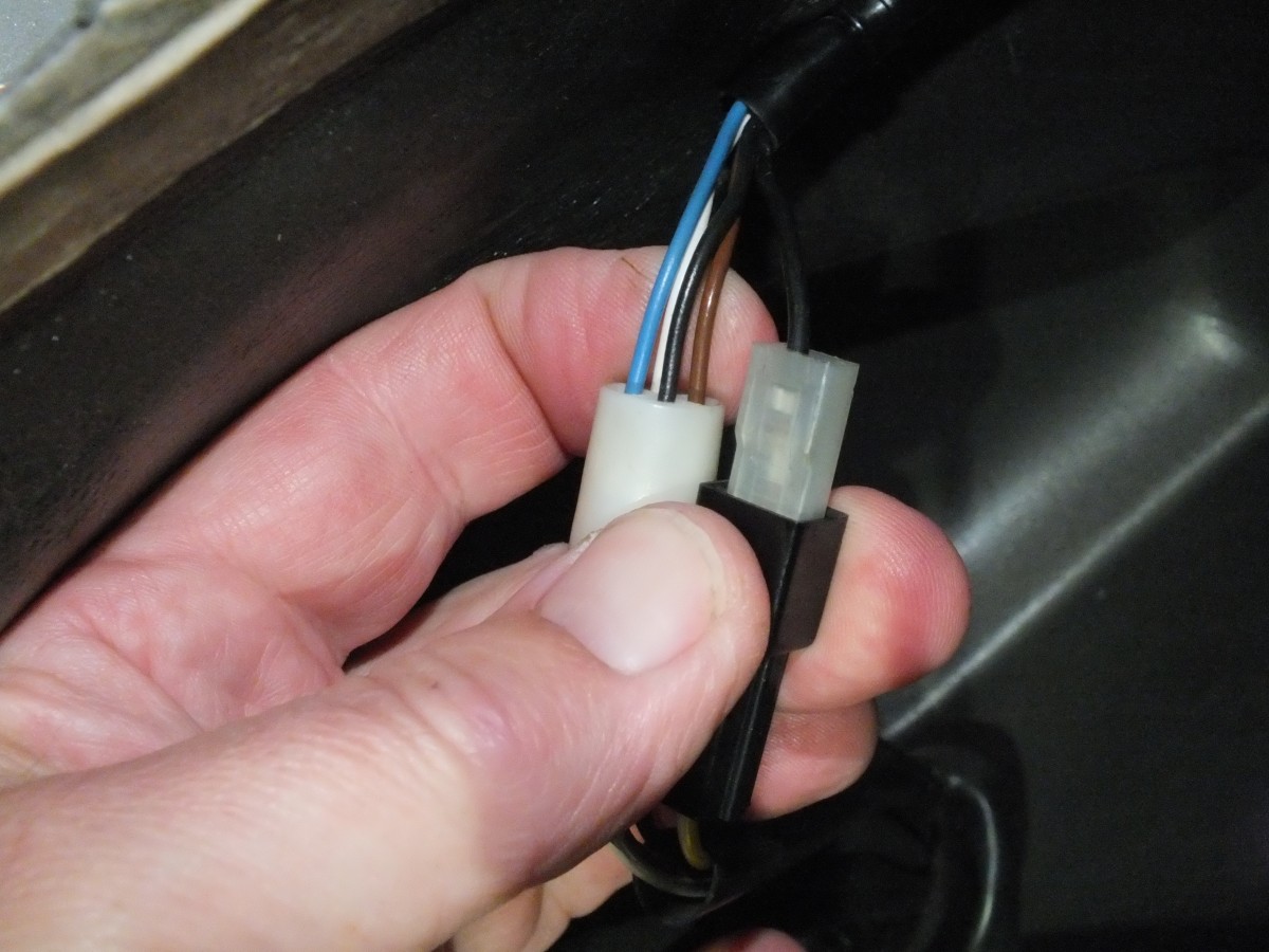

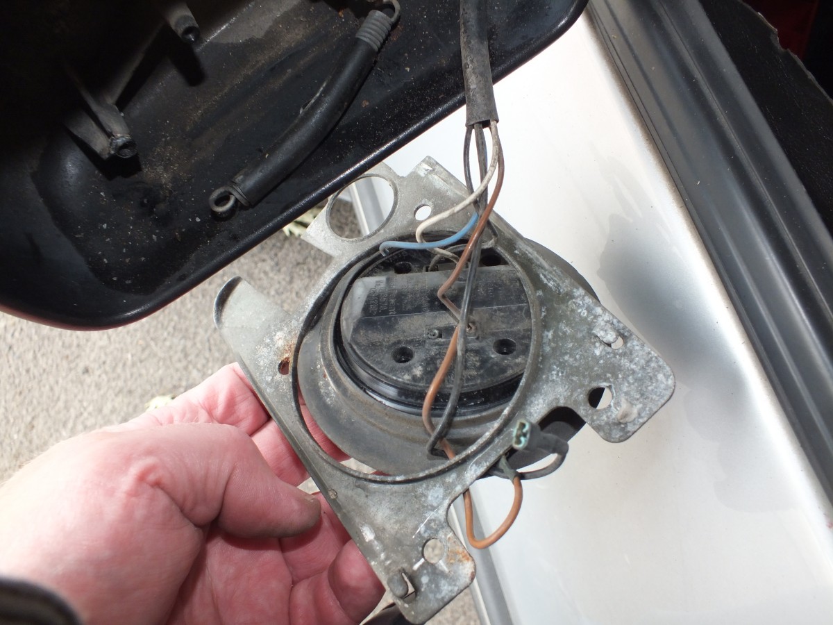

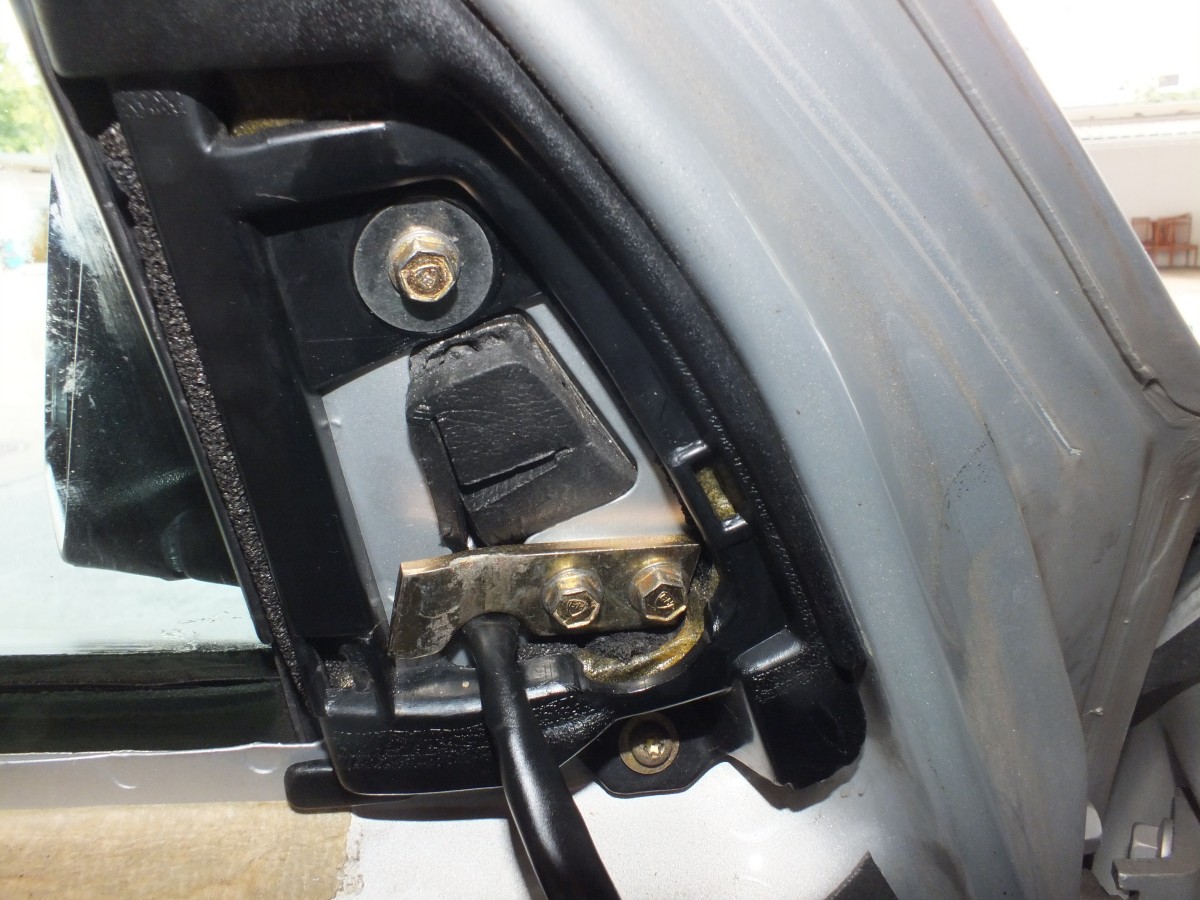

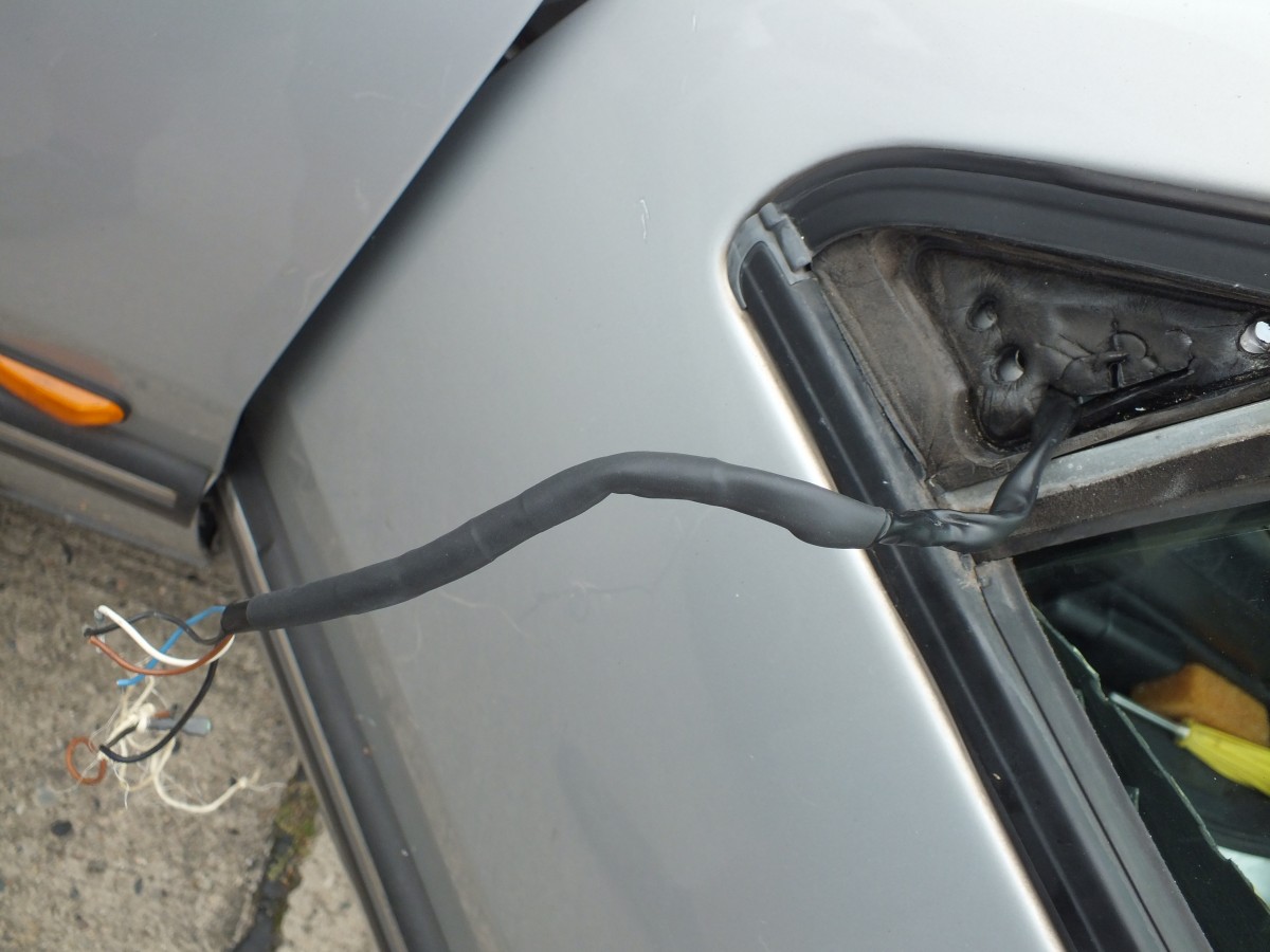

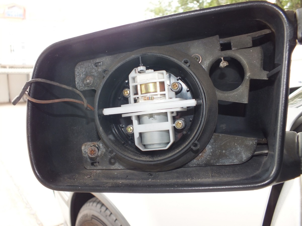

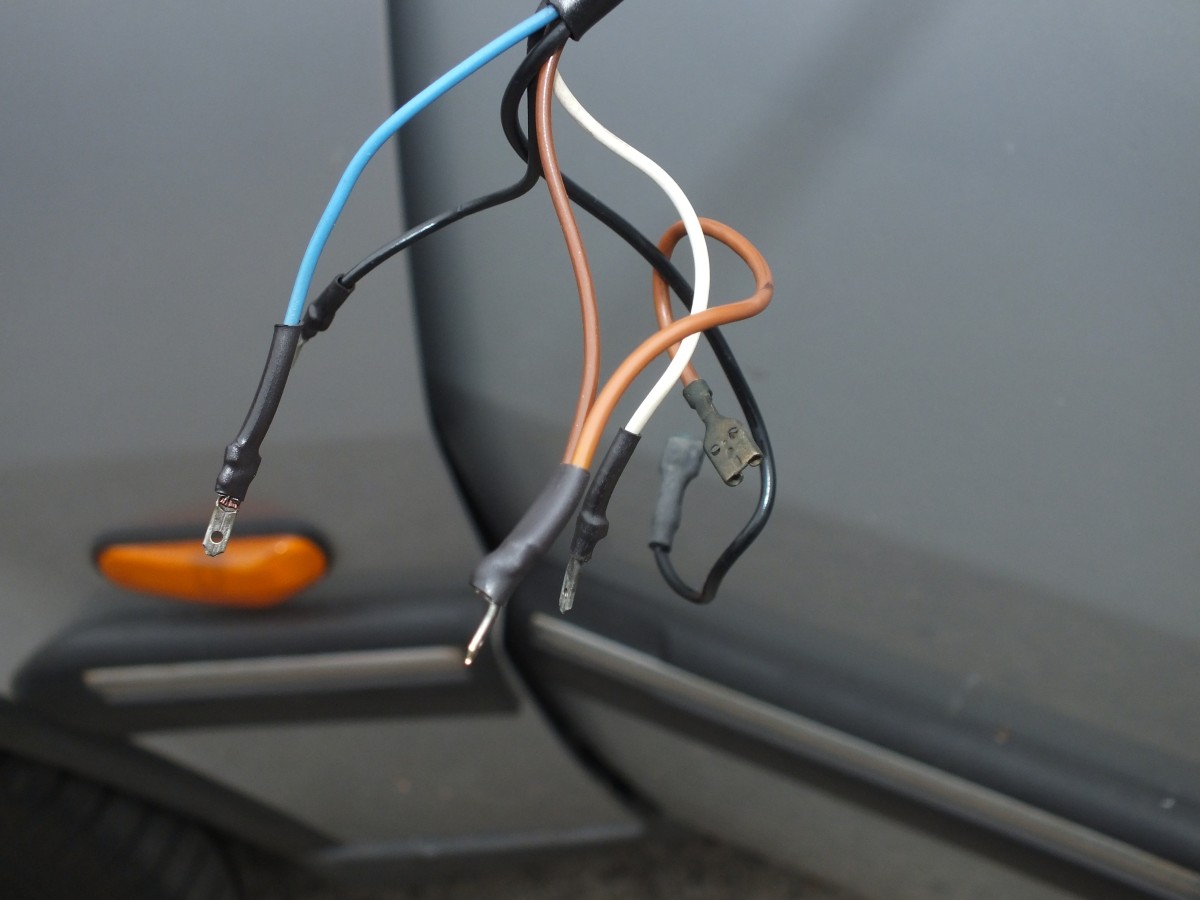

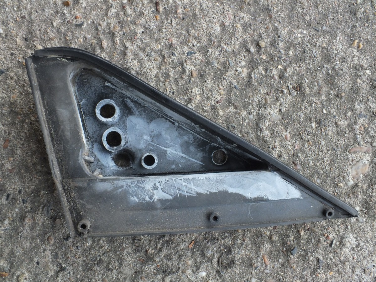

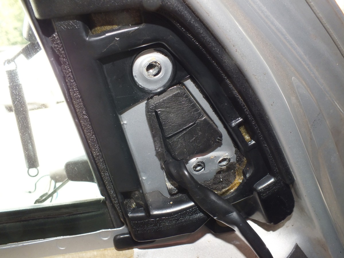

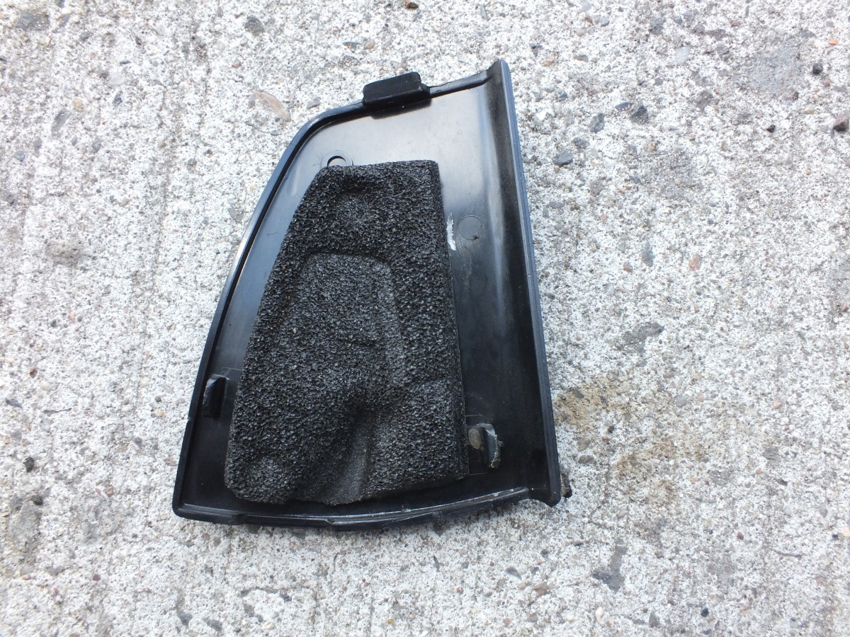

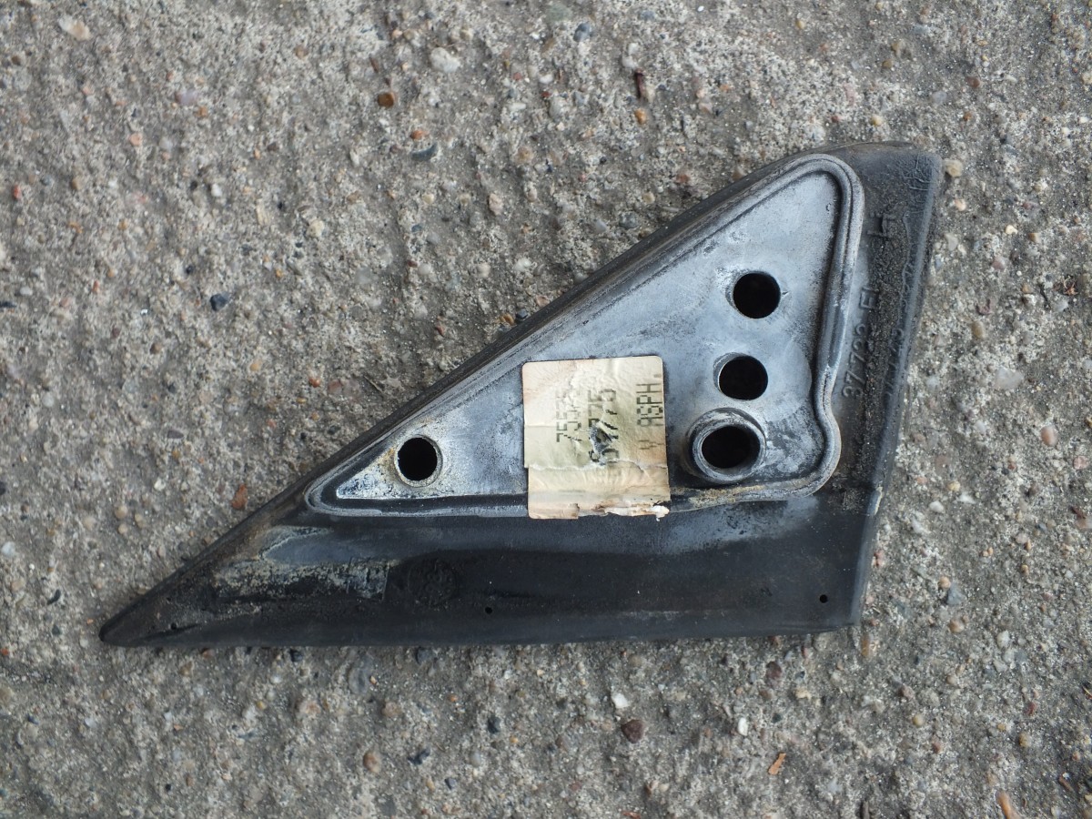

Anbei einige Fotos von den Arbeiten am Spiegel:
DSCF4211a.thumb.jpg.fa8656523752ee1ccc2f44549b8ff106.jpg DSCF4213a.thumb.jpg.fccd3a3fca14687e1af45761bf14d779.jpg DSCF4214a.thumb.jpg.14465d40314d2190b3987d99cac23464.jpg DSCF4215a.thumb.jpg.83a15e4efdaf38208e62c3491436765d.jpg DSCF4216a.thumb.jpg.ea3d53885090cbff0cd78f58bd3966b8.jpg DSCF4217a.thumb.jpg.816e3429396e8d54163717e680ab9ede.jpg DSCF4218a.thumb.jpg.8fdae28ecb2166ea8051a84adc75ae10.jpg DSCF4220a.thumb.jpg.ee94a3e5066e9069fad6be0cff9f2420.jpg DSCF4221a.thumb.jpg.22bad4057950728972a3eec02f6d7da8.jpg DSCF4222a.thumb.jpg.f23b87eb44bbf9c4ef54e21050d34028.jpg
DSCF4223a.thumb.jpg.94309c7b94828f2fedbf074771dcd245.jpg DSCF4225a.thumb.jpg.a0af3fc3437b9d2b940e743920f8057c.jpg DSCF4226a.thumb.jpg.8c59bc4d6d35f6028dad6c4000bca13f.jpg DSCF4227a.thumb.jpg.36a229ba72f6688443581bfb2fefbf9d.jpg DSCF4230a.thumb.jpg.9e7fe8dcfdea5baa6381d433d4ad1851.jpg DSCF4231a.thumb.jpg.6733c8a32a3cf7f5abb34760eeb74e9f.jpg

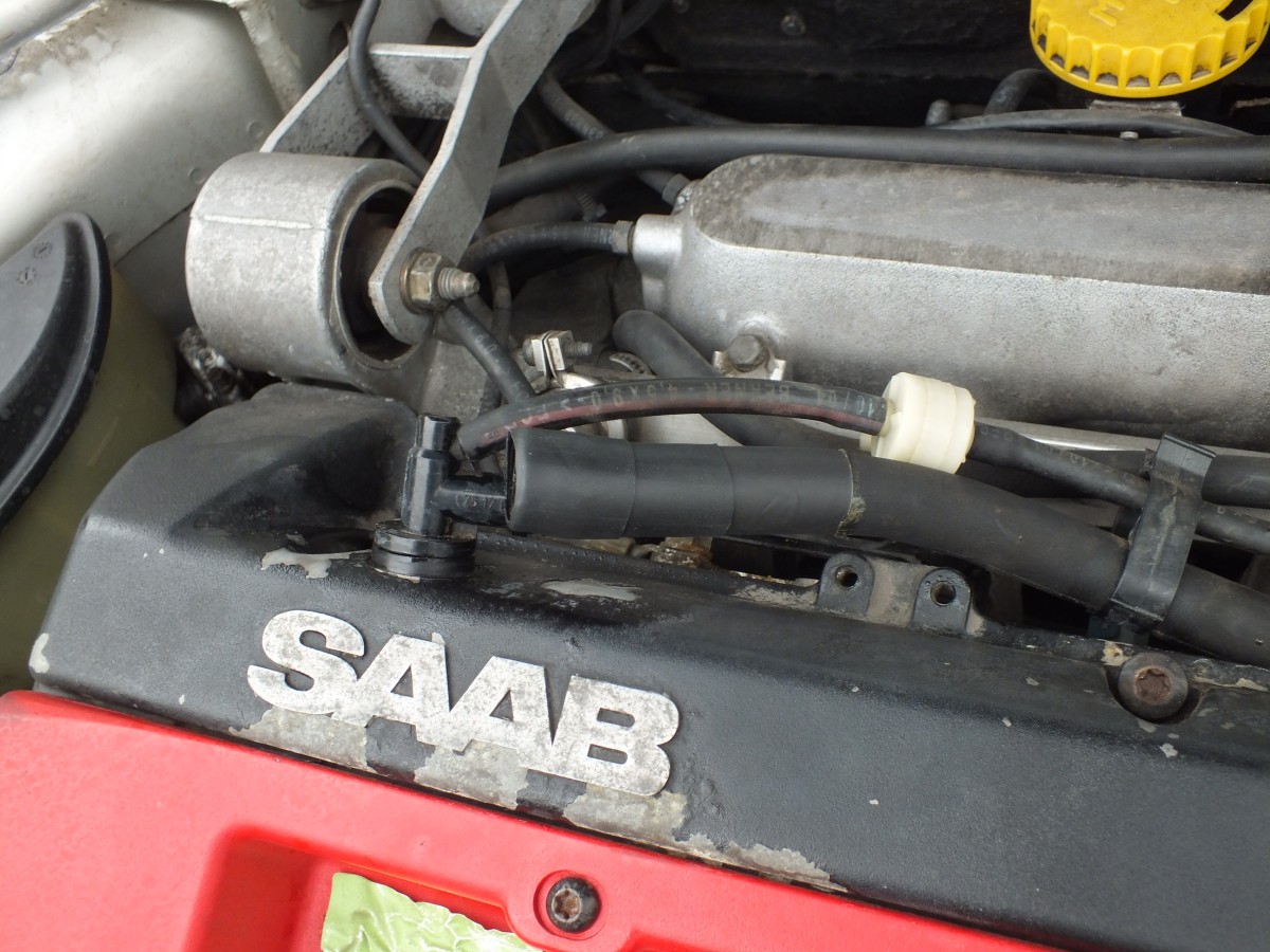

Gleich den Schlauch noch mit abgearbeitet:
DSCF4234a.thumb.JPG.51b8afca04981990a6c02d6273095026.JPG DSCF4242a.thumb.jpg.f9368fed249025125c55bffc10b537b1.jpg DSCF4243a.thumb.jpg.e81d3d10802ad749753b6b46b2002272.jpg
