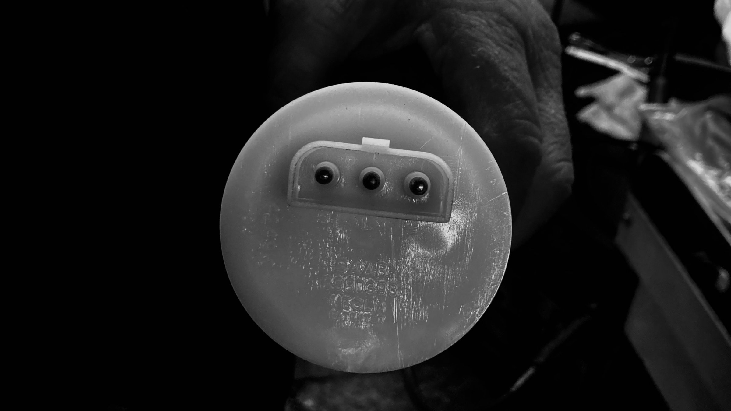

Meine Geber des neuen Typs sind die mit einem Stecker. Früher waren es ja 3? einzelne Steckverbindungen.
Ja, so kenne ich die Dinger nur.
An so etwas habe ich auch gedacht. Aber ich weiß nicht, wo ich suchen soll.
Die kann man adaptieren....
[mention=4420]kratzecke[/mention] - kannst Du mal definieren welche Geber Du unter "neu" verstehst bzw. ab welchem Baujahr?
Wie René schon sagte - die Plastikteile ab 89. Die anderen sind genauso aufgebaut, kein Problem - nur ist da oft die obere Metallplatte weggerostet und der Stecker abgerissen etc.. Passiert bei den Plastikteilen nicht.

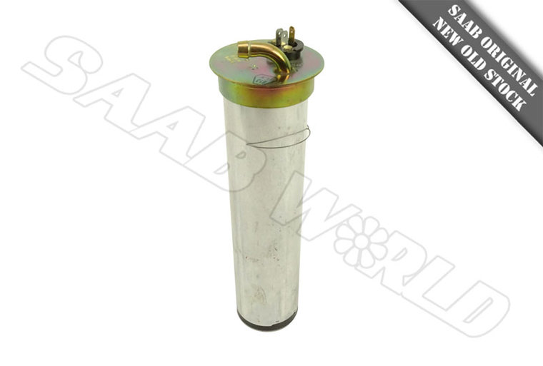

Könnte jemand nochmal alt vs. neu bebildern? Die im Bild gezeigt Variante ist Modell 8980393 bzw. 1020387 mit drei Steckern – gab es da noch ältere Varianten? Suche für mein 85er-Baujahr, da die Tankanzeige nicht will.
Hier ein Foto von der älteren Variante, da gibt es einen Stecker mit 3 Kontakten. Sind meine ich 4,x mm Flachstecker in einem gemeinsamen Plastikgehäuse. Der gezeigte Geber ist für Fahrzeuge mit Vergaser, daher das zusätzlich Anschlußrohr für den Rücklauf.
Vielen Dank! Würde dann also heißen: Nach dieser alten Variante mit Nummer 9361957 suchen oder die neue Variante nehmen und Stecker anpassen, ja?
Wie gesagt, das war nur ein Beispiel. Es gibt auch einen ohne dieses Anschlußrohr, welches nur die Vergaser-Versionen benötigen. Sofern deiner also keine Vergaser-Version ist, solltest du wenn möglich die passende Version ohne diesen Anschluss suchen. Nummer habe ich gerade nicht parat.
Stecker umfrickeln ist nicht so einfach, da es die Kontakte nicht zu kaufen gibt. Dann lieber das richtige Teil suchen, ist ja nicht unmöglich das aufzutreiben.
