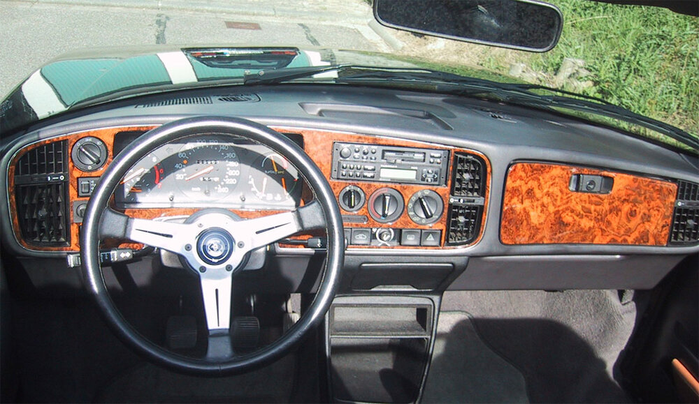

So sieht das Nardi im Sommer aus:
Schön, aber meiner Schwester auf Dauer zu grell....
...besser als eine zu grelle Schwester :biggrin:
Sieht echt gut aus, die Kombi. :top: Ist das Holz original?

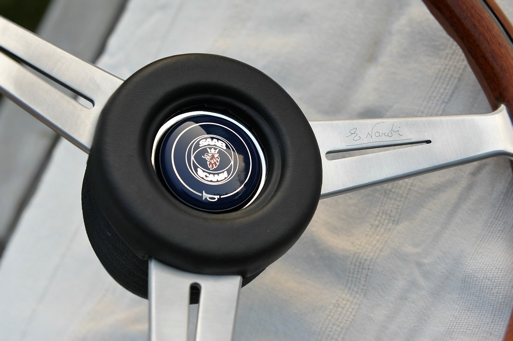

Die Schrauben an der Nabe in glänzend wechseln, wäre der berühmte Punkt!
Oder den zugehörigen Lederpralltopf aufstecken. Entgrellt auch. :biggrin:
:tongue: Voll prall, boah. Dann doch lieber den grellen Metallring...
Der liegt bei mir auch noch rum.

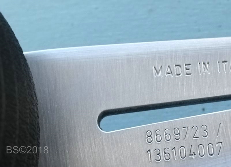

So, kurze Rückmeldung:
In Ermangelung von Stahlwolle habe ich es heute mit Schleifpapier in 540er Körnung.versucht.
Geht wunderbar!
Unterstreichen kann ich nur den Tipp, ausschließlich in Richtung der Speichen zu schleifen. Wahlloses Schleifen sähe fürchterlich aus!
Und selbstverständlich: Nur so wenig wie irgendwie möglich schleifen! Die Chromschickt ist exterm dünn und gerade an den Kanten ist die Gefahr, auf´s Kupfer durchzuschleifen, sehr groß.
Ich denke, es passt. Ob es dann beim Fahren wirklich den Effekt hat, den ich mir erhoffe, werde ich erst sehen. Aber momentan bin ich mehr als zufrieden!
