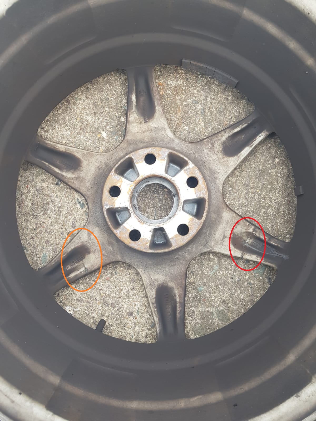

Ich besitze selbst einen Satz Hirsch J7.8 17H2 ET42-Felgen. Als ich diese im Herbst abmontiert habe, sind mir leider Risse in mehreren Felgen aufgefallen. Eine Felge weist bereits einen kompletten Durchriss auf, zwei weitere zeigen beginnende Rissbildungen – und zwar ausschließlich in den Speichen. Von einem Einzelfall kann da meiner Meinung nach keine Rede mehr sein.
In meinen Augen ist das eine lebensgefährlich.
Ich habe bereits Kontakt mit Hirsch aufgenommen, erhielt jedoch lediglich die Antwort:
„Leider können wir Ihnen da nicht weiterhelfen.“
Ich werde hier aber nochmals nachhaken.
Habt ihr ähnliche Erfahrungen gemacht oder könnt mir Tipps geben, wie ich weiter vorgehen kann? Ich freue mich über jeden Hinweis oder jede Anregung.
Ein Bild zur Veranschaulichung hänge ich an.

Was willst Du bei Hirsch erreichen? Wie alt sind die Felgen?
Da gibts keine Gewährleistung mehr.
Die Felgen sind für den Schrott, auf keinen Fall aufbereiten lassen. Abgesehen davon, dass selbst wenn die Aufbereitung gut gemacht wurde es dann an anderen Stellen reißen kann.
Das die Dinger brechen/reißen sind nun über Jahre bekannt...deshalb will die auch kaum noch einer haben.
Entweder du findest jemanden, der die Teile professionell aufarbeiten kann, sofern legal oder du entsorgst die Teile.
... könnt mir Tipps geben, wie ich weiter vorgehen kann? Ich freue mich über jeden Hinweis oder jede Anregung.
Ist doch ganz einfach: Mache den örtlichen Schrottabholer glücklich.
Mehr ist damit meines Erachtens nicht mehr anzufangen. Weder wird dort legal jemand etwas dran schweißen oder was auch immer können, noch dürfte man dem Rest der Felge noch trauen. Wenn da dann jemend zu Schaden kommt, wäre das, da das Problem bekannt ist und dann billigend im Kauf genommen würde, wohl schon Vorsatz.
Leider nur noch ein Fall fürs Altmetall.

Weg damit..........

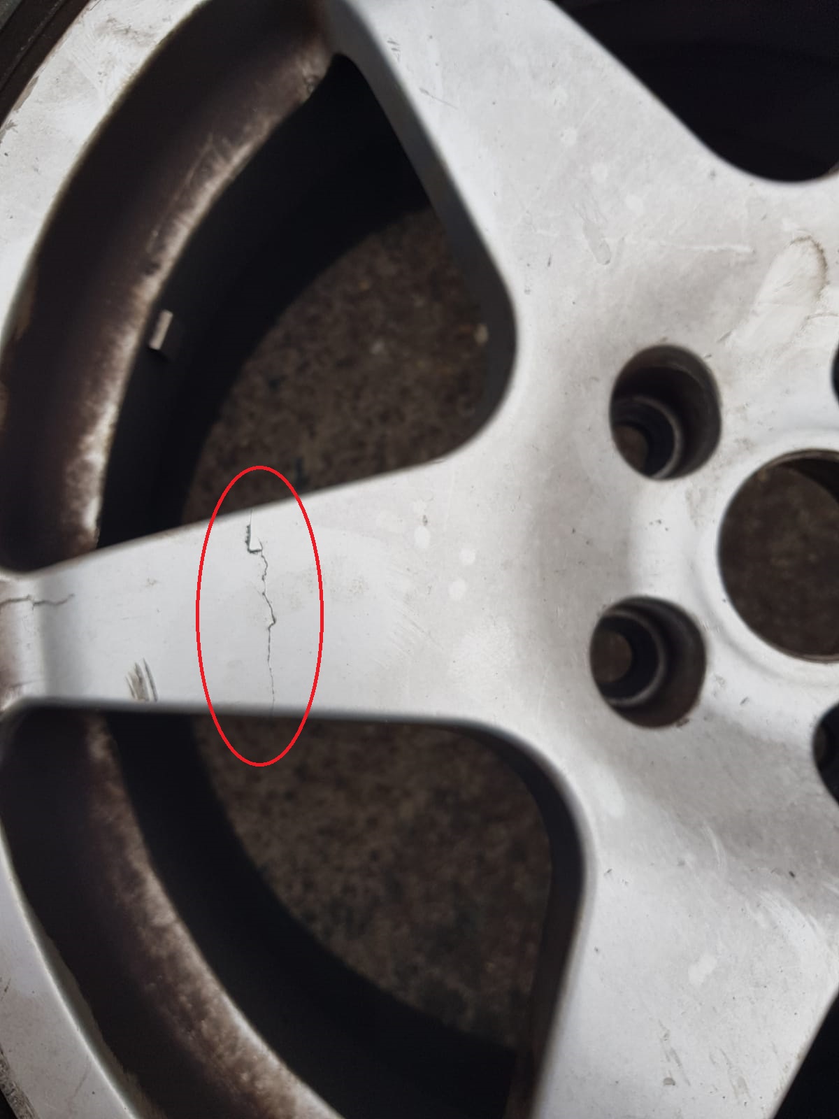

ist euch so ein Ausmaß bei den Felgen schon einmal begegnet?
Ich habe mir kürzlich die Zeit genommen, alle meine Felgen gründlich zu checken – dabei ist mir aufgefallen, dass 3 von 4 Felgen deutliche Mängel aufweisen. Insgesamt konnte ich Rissbildungen an 9 Speichen feststellen bzw. Anzeichen beginnender Risse.
Mich interessiert, ob das bei einem Alter von rund 25 Jahren als "normal" angesehen werden kann – ob man also schlicht davon ausgehen muss, dass die Felgen irgendwann wortwörtlich zu Staub zerfallen. Wenn das bekannt ist und Teil der natürlichen Lebensdauer ist, kann man ja entsprechend planen.
Ich bin mir nur gerade etwas unsicher, ob es sich lohnt, noch mal einen gebrauchten Satz zu kaufen – oder ob ich dann nächstes Jahr wieder vor dem gleichen Problem stehe.
Freue mich über eure Erfahrungen und Meinungen dazu!
Die Berichte über Probleme in der Form sind mir von keiner anderen Felge bekannt, bei diesen Felgen aber nicht neu, sondern hier im Foum seit (mindestens) 10 Jahren dokumentiert. Insofern wohl eher ein verbreitetes Qualitätsproblem als eine "normale" Alterserscheinung. Ob man sich darauf einlassen will - ich täte es nicht.

Ich kann mich da [mention=800]patapaya[/mention] nur anschließen..........

Da schließe ich mich [mention=800]patapaya[/mention] und [mention=467]brose[/mention] an:
Es lohnt sich nicht, und früher oder später stehst du vor dem gleichen Problem. Und du weißt nicht, ob es nicht dann während der Fahrt ohne (wahrgenommene ) Vorwarnung zu einem Bruch kommt. Ich würde das nicht riskieren wollen.
Wenn da eine Felge bricht hält man den Wagen nicht mehr auf der Straße, da reichen schon geringe Geschwindigkeiten.
Da es immer wieder Spezies gibt lass die Felgen vorm Weggeben wirklich unbrauchbar machen (komplett zerflexen).
Sonst tauchen sie irgendwann wieder auf.
Es gibt auch noch andere sehr schöne Felgen für unsere Saabs.
