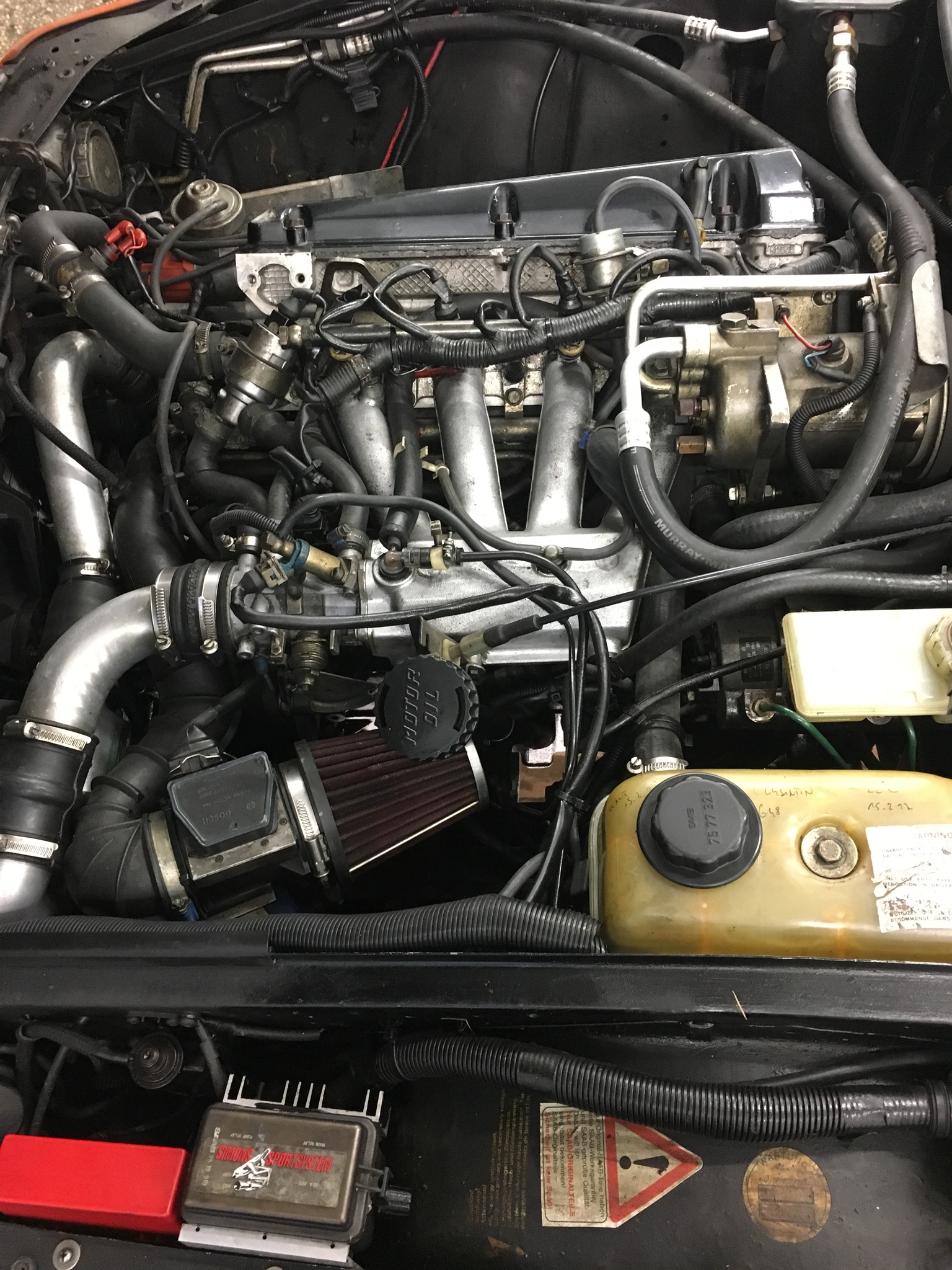

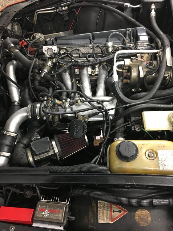

Ich sehe den Dämpfer für die Drosselklappe gar nicht...oder hat das MY gar keinen?

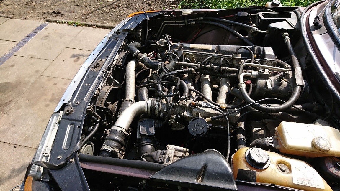

Nee. Hat keinen Dämpfer. Das hat die 2.2. Die 2.4 macht das elektronisch. Siehe Bild, mein 89iger. Das Kaltstartventil ist nicht original, das Steuergerät rechts vom APC auch nicht. Sonst Original 2.4. Ich hoffe das Bild ist gut genug.

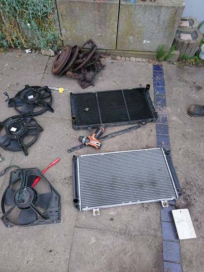

es gab schon lange kein Update zu meinem Magentabraunen Vollturbo.
Mittlerweile läuft der Wagen wieder super. Ladedruck ist vorhanden, Temperatur ist unter Kontrolle. Die Leerlaufdrehzahl ist stabil, aber etwas zu hoch.
Was wurde also bisher noch erledigt:
- Alu Kühler verbaut, 82°C Thermostat verbaut
- Zündung eingestellt
- Bypassventil (es war undicht), Ventil und Dichtungen der Kurbelgehäuseentlüftung getauscht
- Leerlaufregelventil getauscht, Drosselklappenschalter gecheckt
- Silikonunterdruckschläuche nachgerüstet.

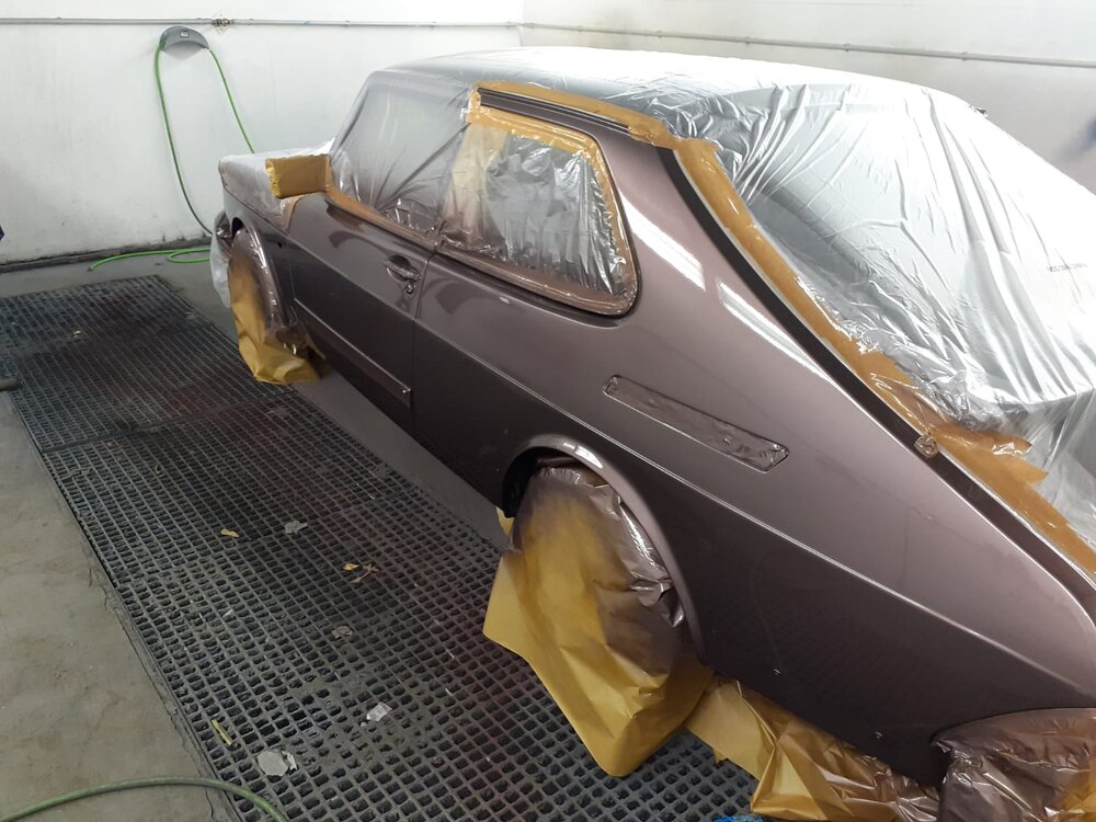

DSC_5627-1.jpg.15800786cbcef3573e7c63778d5dca72.jpg IMG-20180512-WA0001-1.thumb.jpg.827f9ab1c936a00df68b50c15fd54c9d.jpg DSC_5643-1.thumb.jpg.a4186fa4b257a9049657a5997e7887cc.jpg
In letzter Zeit kann ich nach meiner OP am Sprunggelenk leider nicht mehr selber fahren, geschweige denn schrauben. Aber meine Frau hat mächtig Spaß mit dem Auto. Sie schickt mir sogar Fotos von Unterwegs. IMG-20180723-WA0004.thumb.jpg.20f82470e064a9c973b7d3c7de2d5c02.jpg IMG-20180810-WA0000.thumb.jpg.7b21440cc0ffbfa634577efc1548dd38.jpg
Nur der Zweite Gang springt noch raus. Bisher haben wir es zeitlich nicht geschafft das zu machen / machen zu lassen. Ich befürchte, dass ich den Wagen nie zum Fahren bekommen werde, wenn der komplett fit ist. Meine Frau wird den dauerhaft buchen denke ich. :biggrin:
Aber demnächst stelle ich das Auto in die Werkstatt. Das Getriebe wird dann revidiert. Zusätzlich wird das vordere Motorlager erneuert werden müssen, da dies hinüber ist.
Bei der Gelegenheit werde ich auch den rechten AWT innen angehen. Außerdem habe ich schon einige Silikonschläuche bestellt, die bei der Gelegenheit auch gleich verbaut werden, damit dort Ruhe ist.
Wenn die Technik soweit läuft, geht´s an die Optik: Himmel, Radläufe, Armaturenbrett.
Bearbeitet von hansetroll
