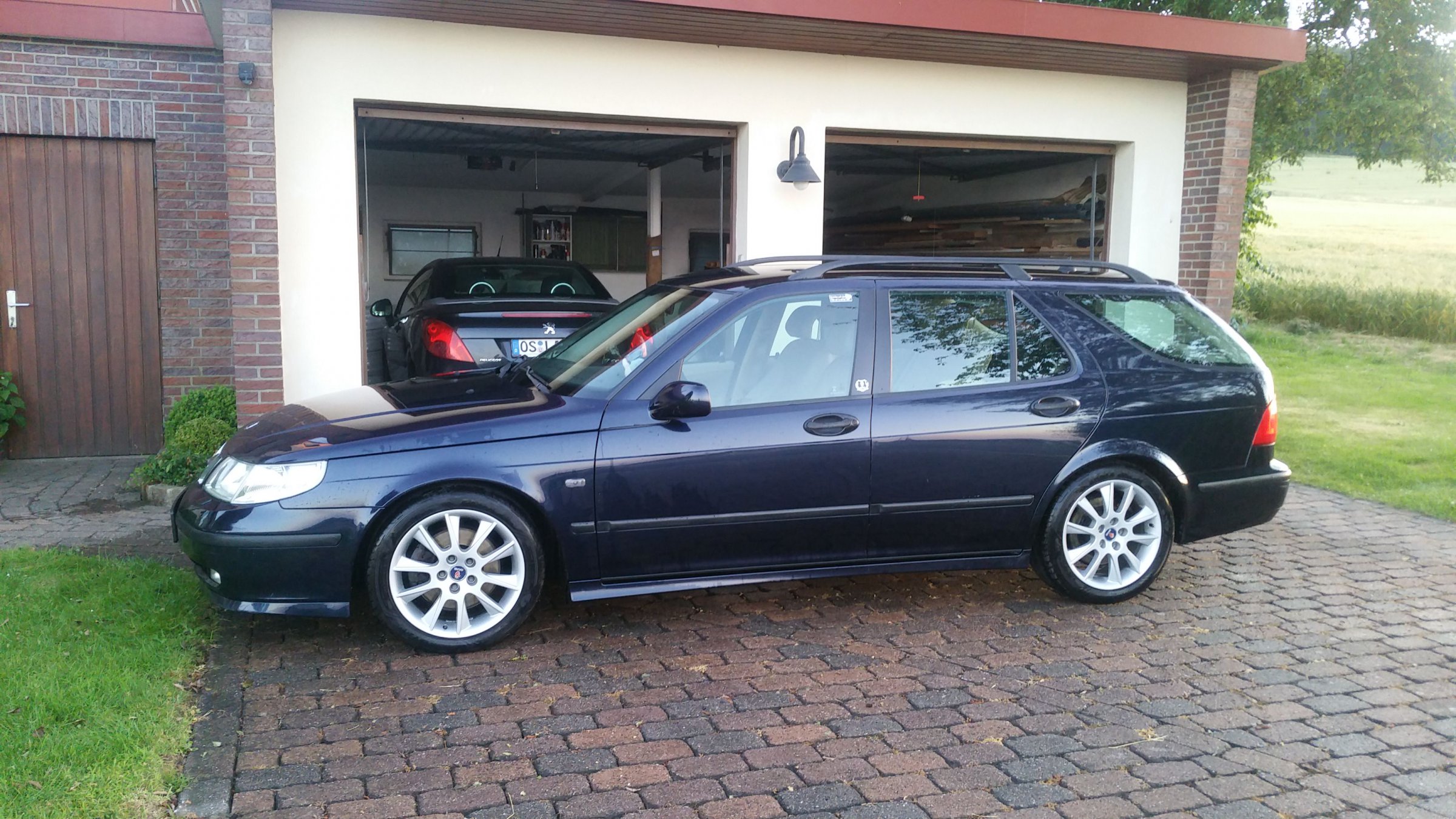

Die Alu39 waren schon immer meine Lieblingsfelgen für den 9-5I Facelift. Dazu mitternachtblau bei dir - das sieht schon richtig stark aus! Das Saab-Wappen an der B-Säule - wo kommt das denn her? :D

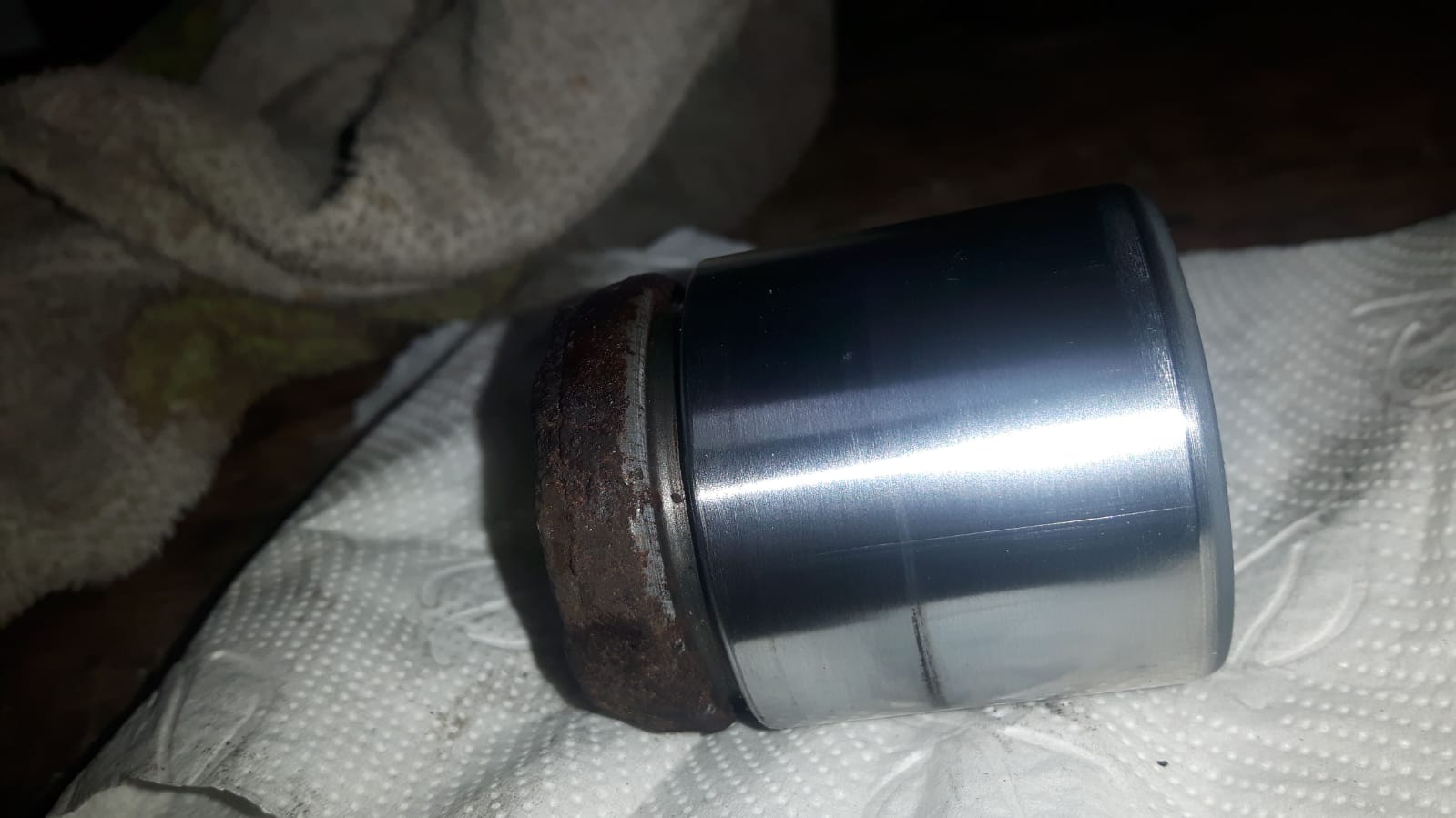

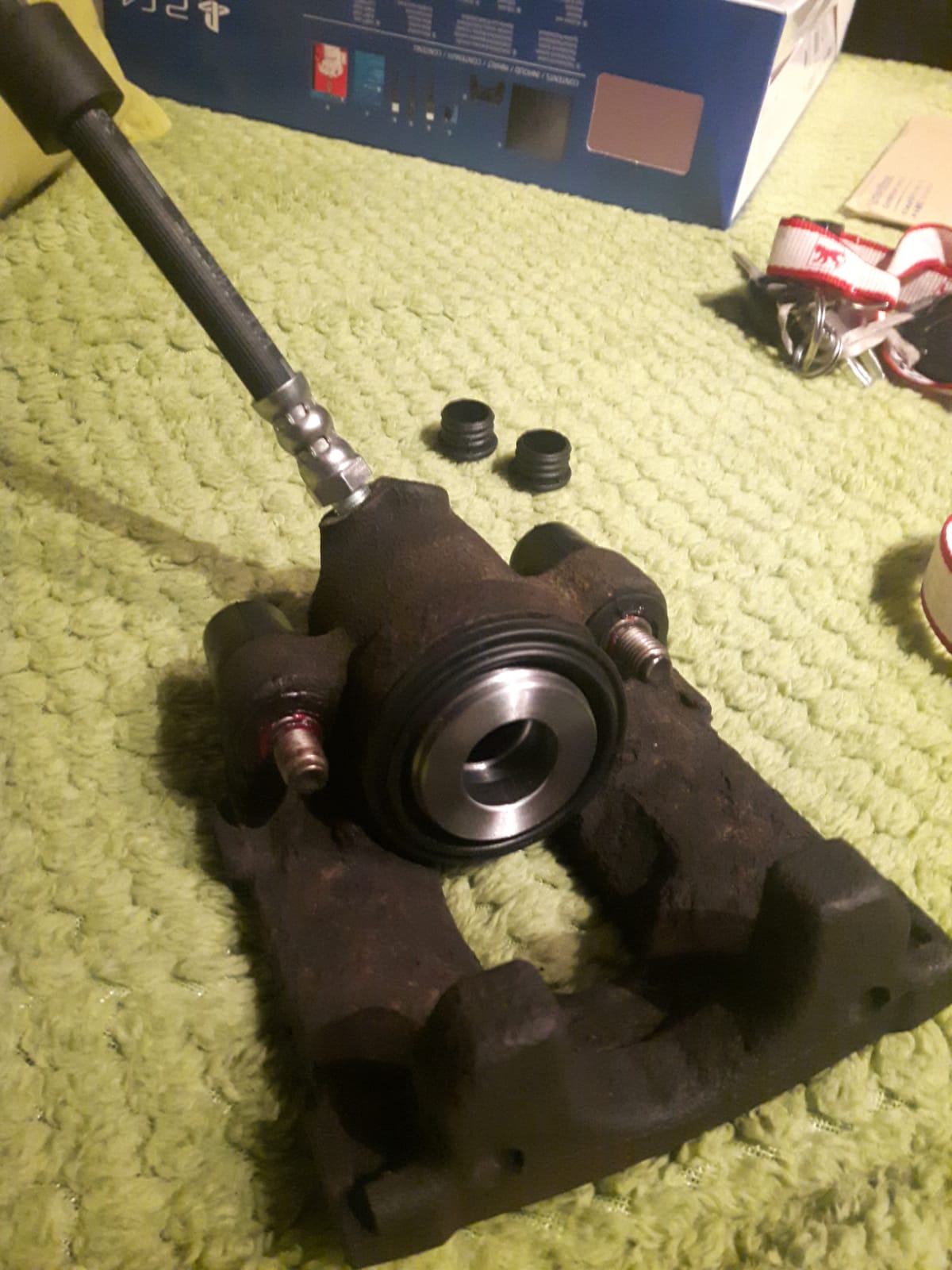

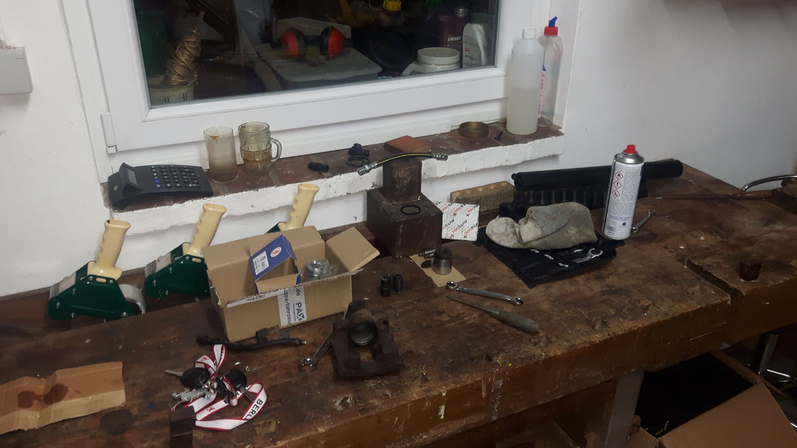

So, heute endlich mal nochmal zur Bremse gekommen.

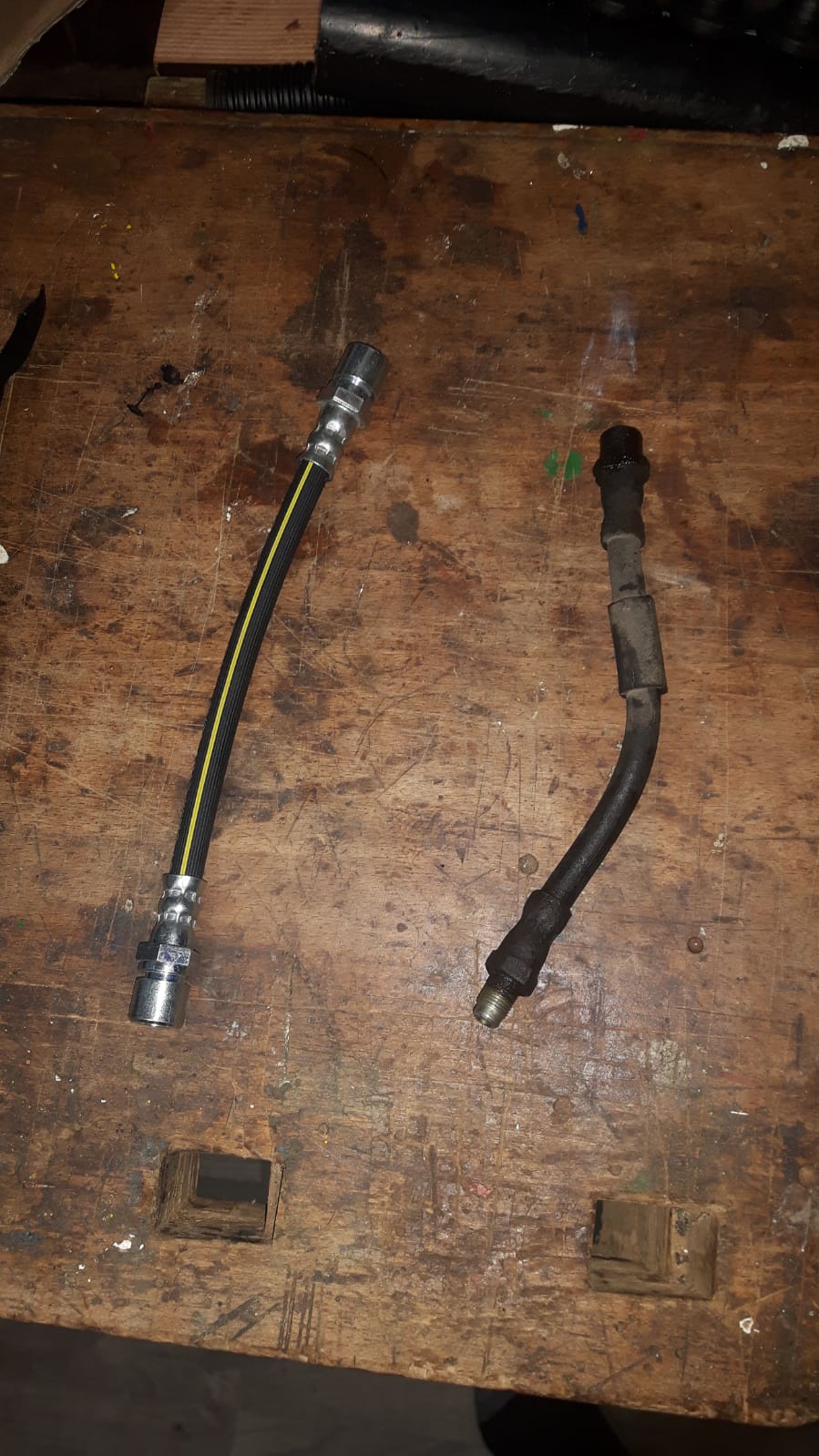

Ich hab mir jetzt direkt die Bremsleitungen neu bestellt und n Kit zum Sattel überholen.
Hätte drauf wetten können, dass es der Bremskolben ist weil;
neue Beläge = Bremse geht fest
alte Beläge = Bremse bleibt frei
Zumindest aber kein sichtbarer Rost auf dem Gleitbereich vom Kolben. Also soweit im eingebauten Zustand bei etwas rausgetretenem Kolben halt sichtbar.
Rest wird sich nächste Woche auf der Werkbank zeigen.

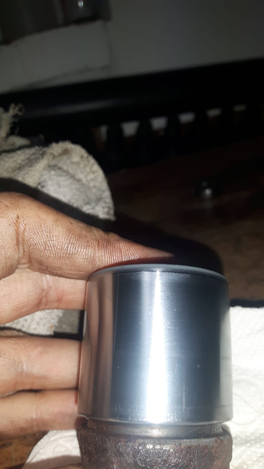

Bremskolben ließ sich aber wieder problemlos mitm Daumen zurückdrücken. Gleichmäßig.
Im Sattel etwas Späne und der Kolben mit Riefen. Aber jetzt eigentlich auch nicht so wüst als dass gleich die Bremse fest sein müsste....
Bremsschlauch nicht innerlich zersetzt oder zugequollen.
Naja, dann mal hoffen, dass es hinterher wieder funktioniert und es wirklich daran lag. Ich zweifel da irgendwie nocht. Aber muss ja so sein.
Passender Bremsschlauch sollte mal hoffentlich bis Samstag kommen.

Mein aktueller Plan.
Nachher den Sattel einbauen. Entlüften.
(Und ja, absichtlich nicht gestrahlt/lackiert oder ähnliches)
Dienstag Testfahrt.
Und Volltanken. Noch stehen 6.6 Liter Verbrauch im SID, vielleicht schaff ich diese Tankfüllung mal wieder unter 7 Liter. :cool:
